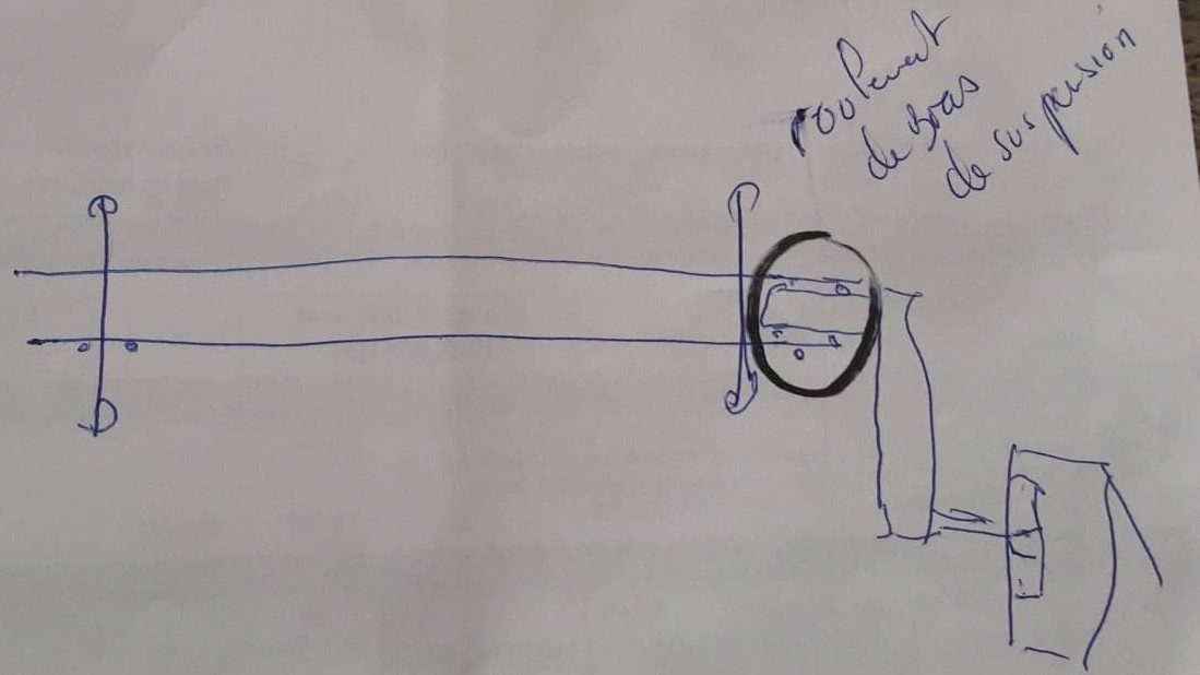

L ensemble est en bon état châssis Plancher ... carrosserie.... je viens de changer les pneus , cependant le mécano m a indiqué qu'il y a du jeu dans la roue de droite ( quand on est face à la puck)... il m' a parlé de roulement de bras de suspension à changer... car sinon la roue peut plier... :snif: ( voir dessin si joint fait par le mécano...)il m’a fortement déconseillé de rouler avec .... bref faut il changer l essieu complet??? la plaque sur le timon n indique pas ALKO....ou puis je trouver les pièces???
De plus quand je passe la première je sent une secousse au démarrage au niveau du Timon ... est ce l amortisseur à l intérieur qui est à changer???

DESSIN FAIT PAR LE MECANO

Il n'y a pas de roulements mais deux bagues en "Celoron"* (repère 20 sur le plan en éclaté & rep 21 pour le joint torique) et seulement si c'est un essieu à barres de torsion et donc pour le savoir il faut passer sous la : eriba : voir si des graisseurs apparaissent sur le devant de l'essieu coté roue, ils sont souvent protégés par des capuchons rouges.
Sinon les autres essieux sont à blocs de caoutchouc et ne possèdent pas de bagues ni roulements à cet endroit.
Vérifier quand même que ce ne soit pas les roulements de roues qui aient du jeu, pour ce faire soulever la : eriba : un coté après l'autre, prendre la roue avec les deux mains à 12H30 puis à 9H15 et tirer coté droit de la roue en poussant du coté gauche et vice versa, même chose haut et bas, si du jeu tu vas le sentir.
Le choc au démarrage vient du vérin amortisseur de timon qui est HS, à changer donc.

Je te remercie pour ces informations très précises.... voila je me suis penchée sous la : eriba : , effectivement il y a des graisseurs donc par déduction c est un essieu à barre de torsion .... :]
Du coup à la lecture de ton message il s'agirait plus des roulements de roue car effectivement le mécano a effectué cette manœuvre
( prendre la roue avec les deux mains à 12H30 puis à 9H15 et tirer coté droit de la roue en poussant du coté gauche.... ) celle de droite a du jeu mais pas celle de gauche....
Que me conseille tu? un garage remorque est en capacité de réparer cela? ainsi que le vérin amortisseur? ou dois je faire appel à un autre professionnel? ou puis je trouver ces pièces??

Si les bagues du bras ont du jeu, tes pneus paraissant en bon état, n'indiquent pas des roues genre "Gordini" ou un défaut de géométrie !!!
Même manip que pour les roulements de roue, sauf tirer pousser sur la roue à 12H30 des deux mains en même temps et idem à 9H15.
Un garage remorques doit être capable de faire ça et changer l'amorto de timon.

Comment puis je savoir si c est les roulements? ou les bagues de bras 20 et 21 selon ton plan
Il faut démonter je suppose pas le choix
bagues 21 et 21

Un ami est passé regarder le jeu dans la roue.... démontage de l ensemble .... graissage du roulement ... des aiguilles du roulement...le tout remonté..... et plus de jeu ou très peu.... donc voila....
Reste le vérin de Timon ... à Faire.....
Du coup il m a expliqué comment faire... alors pour la roue gauche je vais démonter la roue et faire idem comme une grande.... :taré1:
Une Histoire qui se termine bien....

Donc ce qui est appelé "bagues" sur le dessin, sont des roulements à aiguilles. Roulements normalement graissés par deux graisseurs extérieurs. L'entretien du précédent proprio devait être négligé. Mais bizarre qu'en mettant de la graisse le jeu disparaisse !!!!

j'arrive trop tard mais j'aurai suspecté plus tôt un jeu dans le roulement de roue , car le bras rendre au millimetre dans l'essieu , je voyais pas un jeu à ce niveau là ... étrange ce mécano ....
