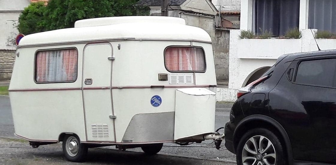

Re bonjour à toutes et à tous Reguina des deux sèvres j ai acheté une Puck en 2014 je me suis déjà présentée ;-) et vous m avez aidé à l'époque pour l achat d'une Puck...... : :merci: me voila avec une deuxième...Puck : eriba : n° serie 133140 78? 79??

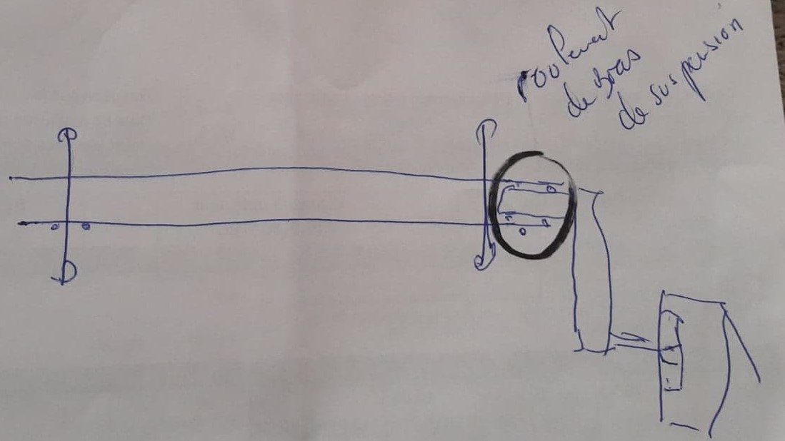

L ensemble est en bon état châssis Plancher ... carrosserie.... je viens de changer les pneus , cependant le mécano m a indiqué qu'il y a du jeu dans la roue de droite ( quand on est face à la puck)... il m' a parlé de roulement de bras de suspension à changer... car sinon la roue peut plier... :snif: ( voir dessin si joint fait par le mécano...)il m’a fortement déconseillé de rouler avec .... bref faut il changer l essieu complet??? la plaque sur le timon n indique pas ALKO....ou puis je trouver les pièces???
De plus quand je passe la première je sent une secousse au démarrage au niveau du Timon ... est ce l amortisseur à l intérieur qui est à changer???

Eriba Puck de 1979 ou 78 ....

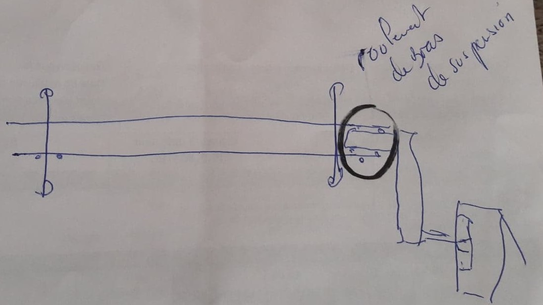

DESSIN FAIT PAR LE MECANO

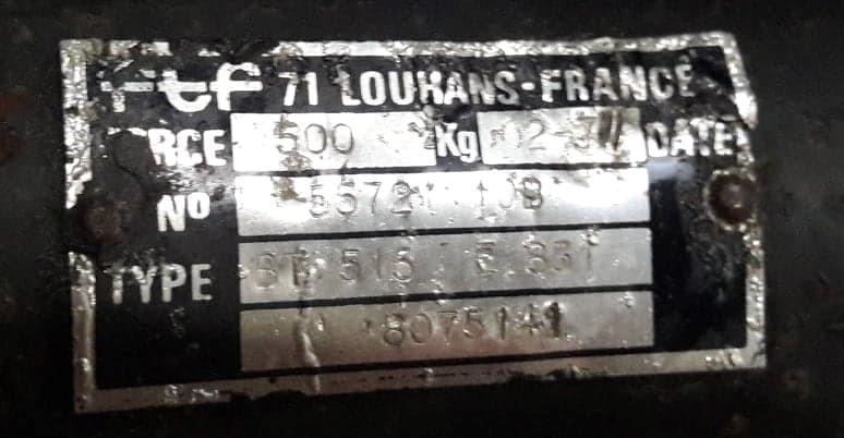

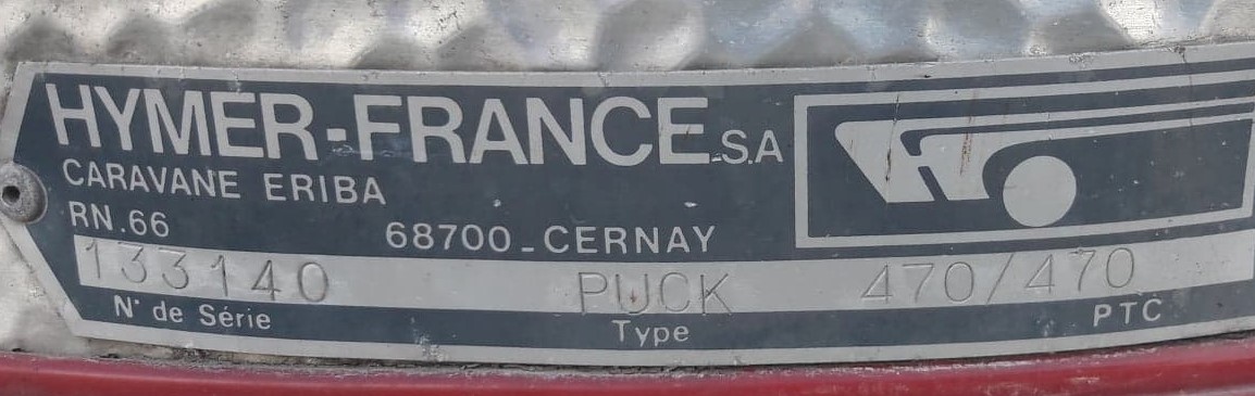

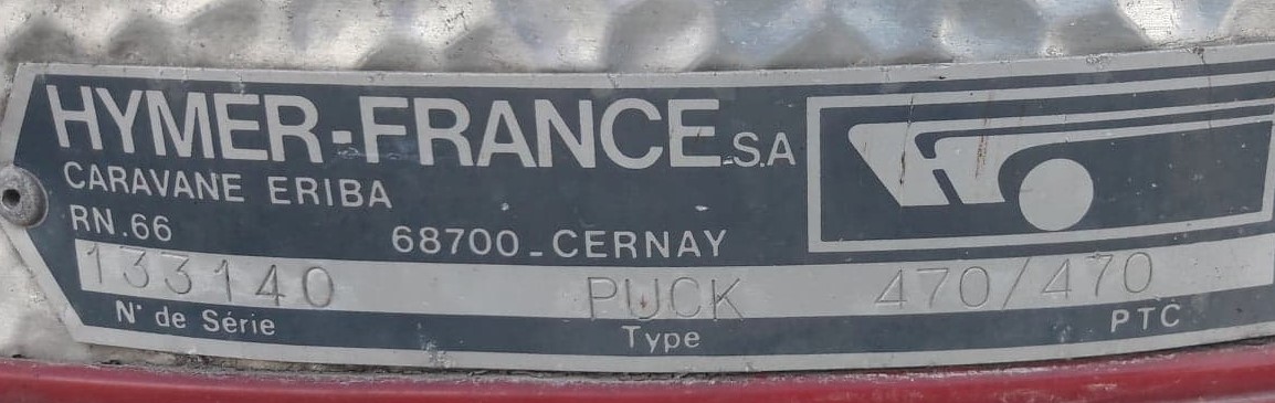

PLAQUE SUR ESSIEU ce n est pas alko ....

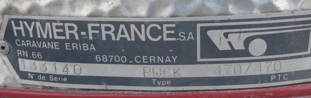

Numéro de série Puck

Il n'y a pas de roulements mais deux bagues en "Celoron"* (repère 20 sur le plan en éclaté & rep 21 pour le joint torique) et seulement si c'est un essieu à barres de torsion et donc pour le savoir il faut passer sous la : eriba : voir si des graisseurs apparaissent sur le devant de l'essieu coté roue, ils sont souvent protégés par des capuchons rouges.
Sinon les autres essieux sont à blocs de caoutchouc et ne possèdent pas de bagues ni roulements à cet endroit.
Vérifier quand même que ce ne soit pas les roulements de roues qui aient du jeu, pour ce faire soulever la : eriba : un coté après l'autre, prendre la roue avec les deux mains à 12H30 puis à 9H15 et tirer coté droit de la roue en poussant du coté gauche et vice versa, même chose haut et bas, si du jeu tu vas le sentir.
Le choc au démarrage vient du vérin amortisseur de timon qui est HS, à changer donc.
N° de série (1978) ajouté dans:
http://forumeribatouring.com/viewtopic. ... 5706#p5706

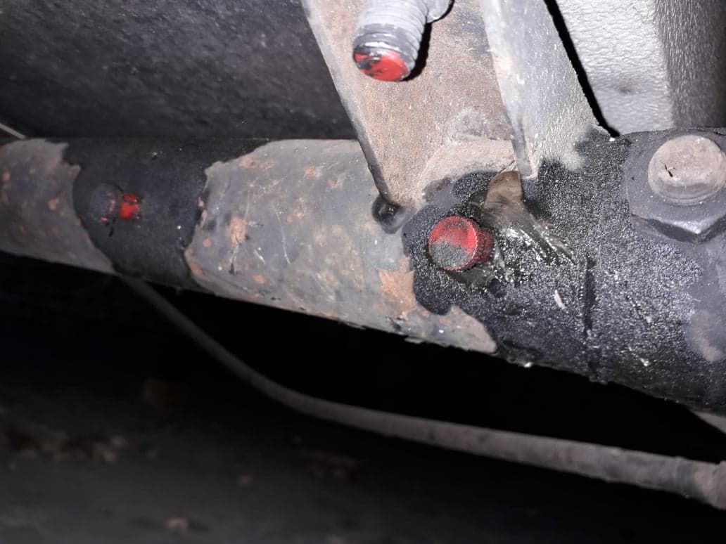

Je te remercie pour ces informations très précises.... voila je me suis penchée sous la : eriba : , effectivement il y a des graisseurs donc par déduction c est un essieu à barre de torsion .... :]
Du coup à la lecture de ton message il s'agirait plus des roulements de roue car effectivement le mécano a effectué cette manœuvre
( prendre la roue avec les deux mains à 12H30 puis à 9H15 et tirer coté droit de la roue en poussant du coté gauche.... ) celle de droite a du jeu mais pas celle de gauche....
Que me conseille tu? un garage remorque est en capacité de réparer cela? ainsi que le vérin amortisseur? ou dois je faire appel à un autre professionnel? ou puis je trouver ces pièces??

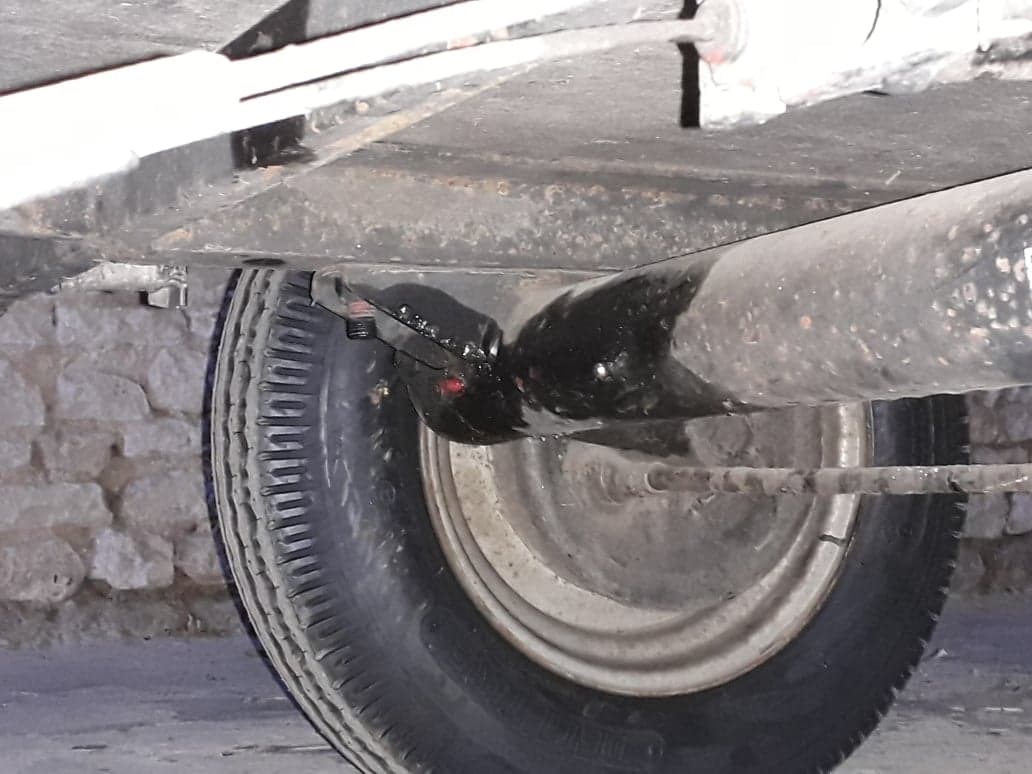

roue droite qui a du jeu ( quand on est face à la puck)

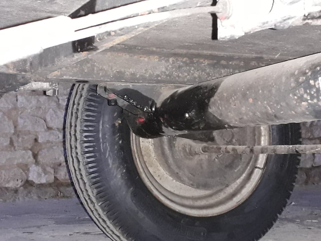

Roue gauche
Roue gauche

Si les bagues du bras ont du jeu, tes pneus paraissant en bon état, n'indiquent pas des roues genre "Gordini" ou un défaut de géométrie !!!
Même manip que pour les roulements de roue, sauf tirer pousser sur la roue à 12H30 des deux mains en même temps et idem à 9H15.
Un garage remorques doit être capable de faire ça et changer l'amorto de timon.

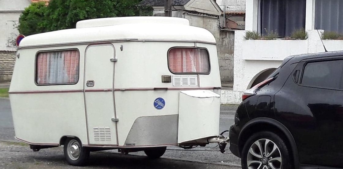

Je viens de changer les pneus vendredi ce pourquoi sur la photo ils sont en bon état :mdr1:
Je les ai changés parce que la caravane n a pas roulé depuis quelques années et que les pneus étaient de 2009....
Comment puis je savoir si c est les roulements? ou les bagues de bras 20 et 21 selon ton plan

Donc ce qui est appelé "bagues" sur le dessin, sont des roulements à aiguilles. Roulements normalement graissés par deux graisseurs extérieurs. L'entretien du précédent proprio devait être négligé. Mais bizarre qu'en mettant de la graisse le jeu disparaisse !!!!

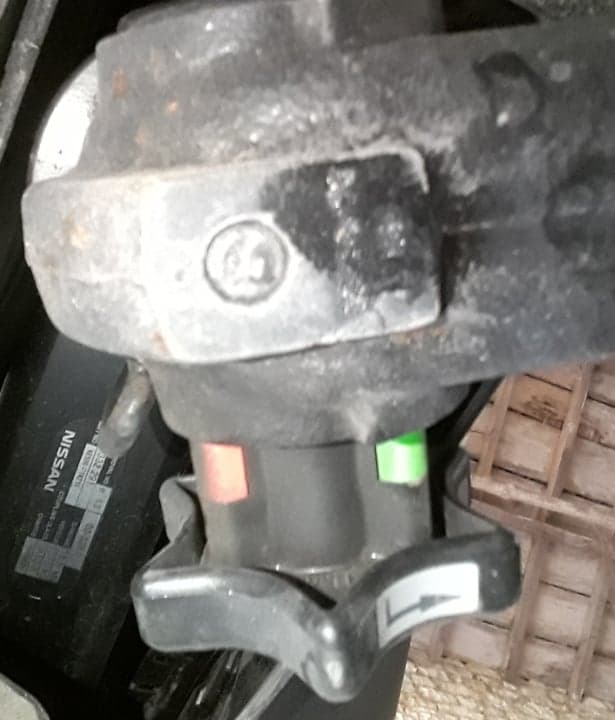

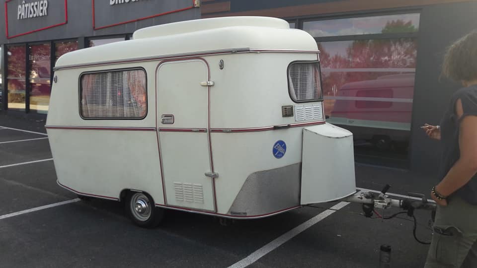

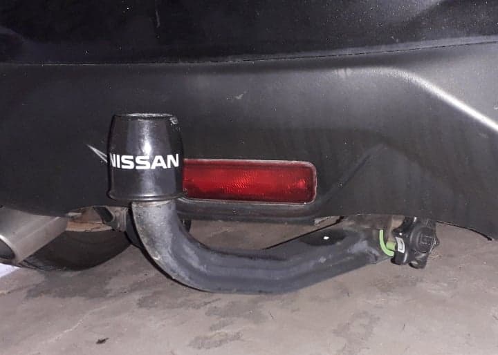

Elle penche beaucoup à l arrière avec mon Juke qui est un peu haut.... du coup je ne suis pas tranquille quand je descends un dos d’âne. Les pieds arrière de la Puck frottent quand je rentre la caravane chez moi ... plutôt pénible..... :nonon:
Messages : 3655
Re: Roulement de bras de suspension
Oui trop haute ta boule !!Voir si tu as un moyen de réglage ? Une photo de ton derrière :ghee: serait bienvenue :mdr1: Cdlt

Voici mon derrière !!! :mdr1: :mdr1:
Je ne sais pas si la molette est faite pour régler la hauteur du col de cygne
À mon avis, ce bouton molete sert à démonter le col de cygne
Messages : 12194
Boulhaya a écrit :À mon avis, ce bouton molete sert à démonter le col de cygne
+1, avec Marcel, malheureusement "ton derrière" restera trop haut, impossible de l'ajuster avec ce col de cygne :(
Messages : 3655
tu es à combien de cm du sol ? La norme c'est 35, 42 cm .cdlt
Message non lu par Reguina »
HELLO
Je pense que la hauteur est aux normes c est Nissan qui l a monté :]
