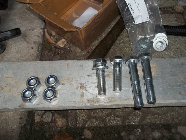

Le panier de roue de secours ayant touché ( une soudure à refaire ) une hauteur de boule surement un peu trop haute , modification : une plaque de 20 mm d'épaisseur , les boulons qualité 10.9 . çà devrait être mieux !!Cdlt

:super: superbe travail

Maintenant ta boule est à la bonne hauteur et ça parait costaud !!! :super: :super:

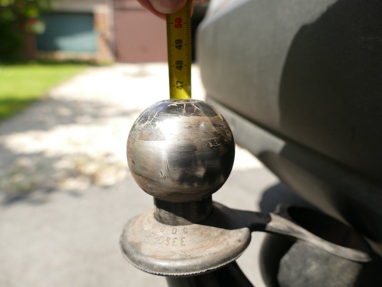

Viens de mesurer l'attache du Yéti ......59cm. Pas de soucis avec la Troll de 86 en 13 avec les vieux châssis Alko.

J_P tu es sur d'avoir bien mesuré ? :ghee: C'est énorme 59 cm !! Digne d'un camion ! Cdlt

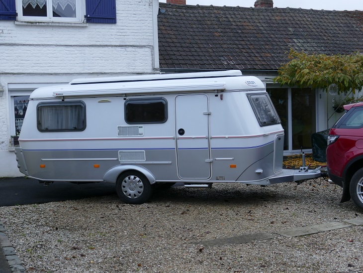

petite photo de l'attelage remis à niveau . Du coup par précaution je vais enlever la roue jokey pour rouler . Cdlt
Re: Hauteur de boule
Michel :flow: , ce n'est pas une boule d'attelage courte que tu as j'espère. Sinon elle est, par mesure de sécurité, incompatible avec l'attelage de la carabane.
Regarde sur le livret, ils en parlent et ils donnent la dimension. 5 cm c'est trop court, 7 cm c'est bon.
Landériba me l'avait fait changé et il avait raison, d'après le livret.

Michel elle est contre le tablier en plastique sur la photo? (remontée à fond?)
Messages : 3651
Elle est remontée à fond , pile poil entre plastique et alu ...Cdlt

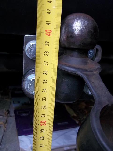

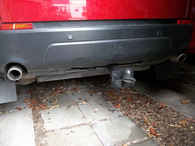

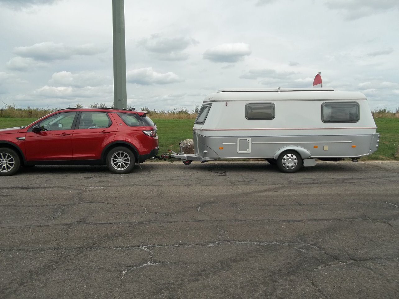

Avec le changement de tractrice je me retrouve avec une boule ( d'attelage) un peu haute , col de cygne pas réglable ! . Sur route çà va mais surement pas le top . Si je perce un trou plus haut ? Faisable mais pas évident, législation etc etc ...Avis d'expert demandé .....
Messages : 21232
Dégonfle les pneus du tracteur !!!! :mdr3: :mdr1:
Plus sérieusement le centre de la boule d'attelage doit se situer par rapport au sol: 430 mm + où moins 35 mm. C'est la norme européenne.
Voir page 57 de :
https://cdn.store-factory.com/www.attel ... .20.CE.pdf
Par contre il est absolument interdit de modifier quoi que soit sur un attelage, donc pas de trou pour décaler la boule, mais p'tet une boule moins haute de chez le fabricant de l'attelage...
Messages : 3326
Il existe des adaptateurs qui se fixent a la place du col de cygne. Ça abaisse la boule de 3 a 4 cm environ.

Il te faut décharger la Carabane et charger plus le coffre du tracteur ! ! :mdr1:
Rassure toi, moi aussi la troll a le nez un peu en l'air. C'est pour mieux respirer.

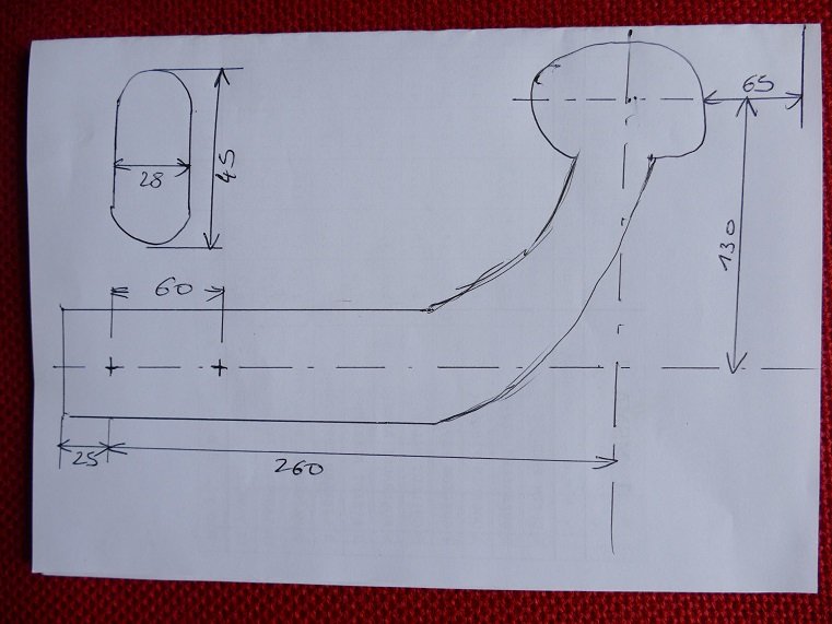

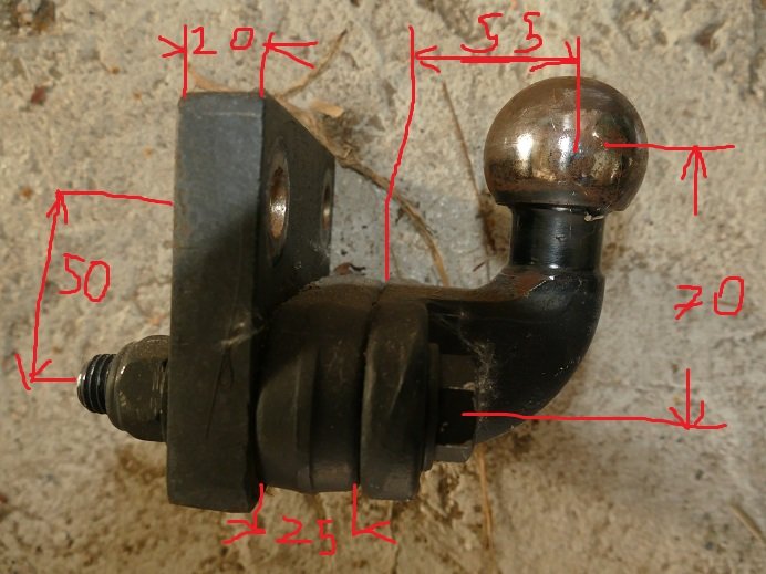

Peux tu donner quelques dimensions de ta boule. :ghee:
L'entraxe de fixation, car il en existe plusieurs 50, 60 mm .... l'épaisseur dans la fixation, 28 mm ou différent ??
La longueur entre le centre de la boule et l'extrémité de la fixation, ainsi que la hauteur totale.
Messages : 3651

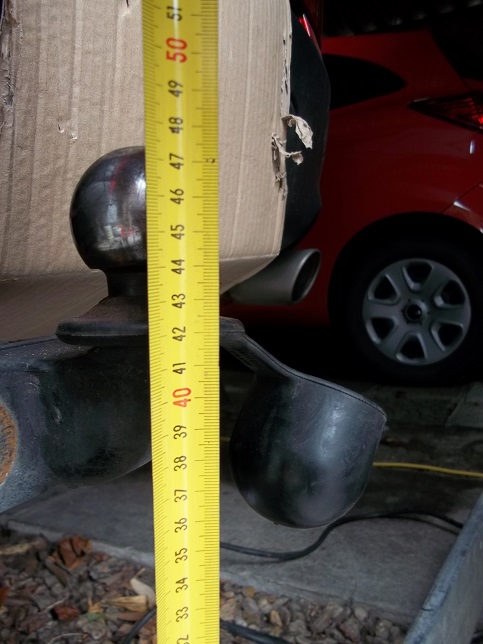

Voilà Les dimensions . Toutes ressemblances avec une personne éxistante ou ayant éxistée ne peut qu'être fortuite .
465 mm
465 mm
le col de cygne
le col de cygne
récupéré du land
récupéré du land
Tictac21
Messages : 313
Localisation : Côte d'or
Message non lu par Tictac21 »
Pour en revenir à ton col de cygne,
Dans les deux percages tu as un trou qui doit être oblong ce qui fait que tu peux régler la hauteur de la boule de quelques Cm sans modification de l'attelage c'est étudié pour ! :happy1:

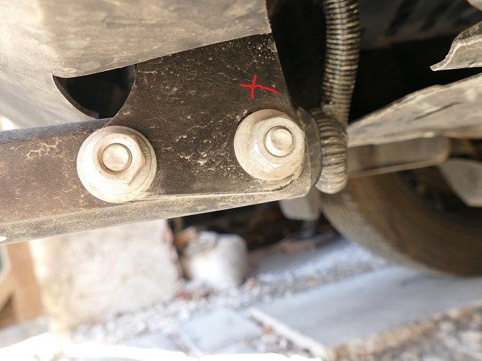

Bonjour . Ben non pas de trou oblong mais, il peut le devenir .... :roll: Par ailleurs j'ai trouvé le desserrage des boulons trop facile !! même pas de frein filet !! montage Peugeot !!

Voilà trou oblong réalisé ( environ trou agrandi de 12 mm ) un gain de 40 mm .
P1180893&&425 mm.jpg (71.68 Kio) Vu 13145 fois
