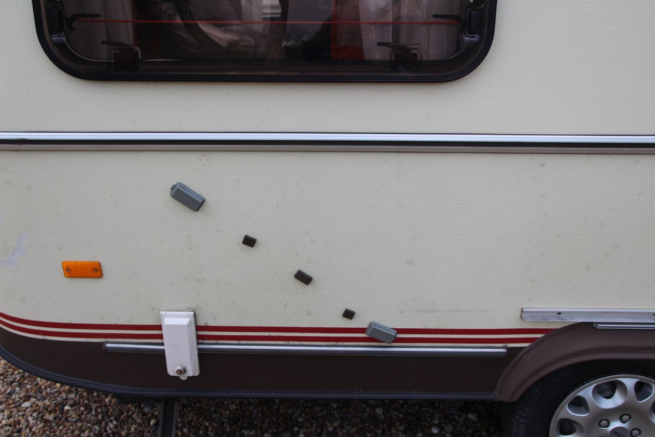

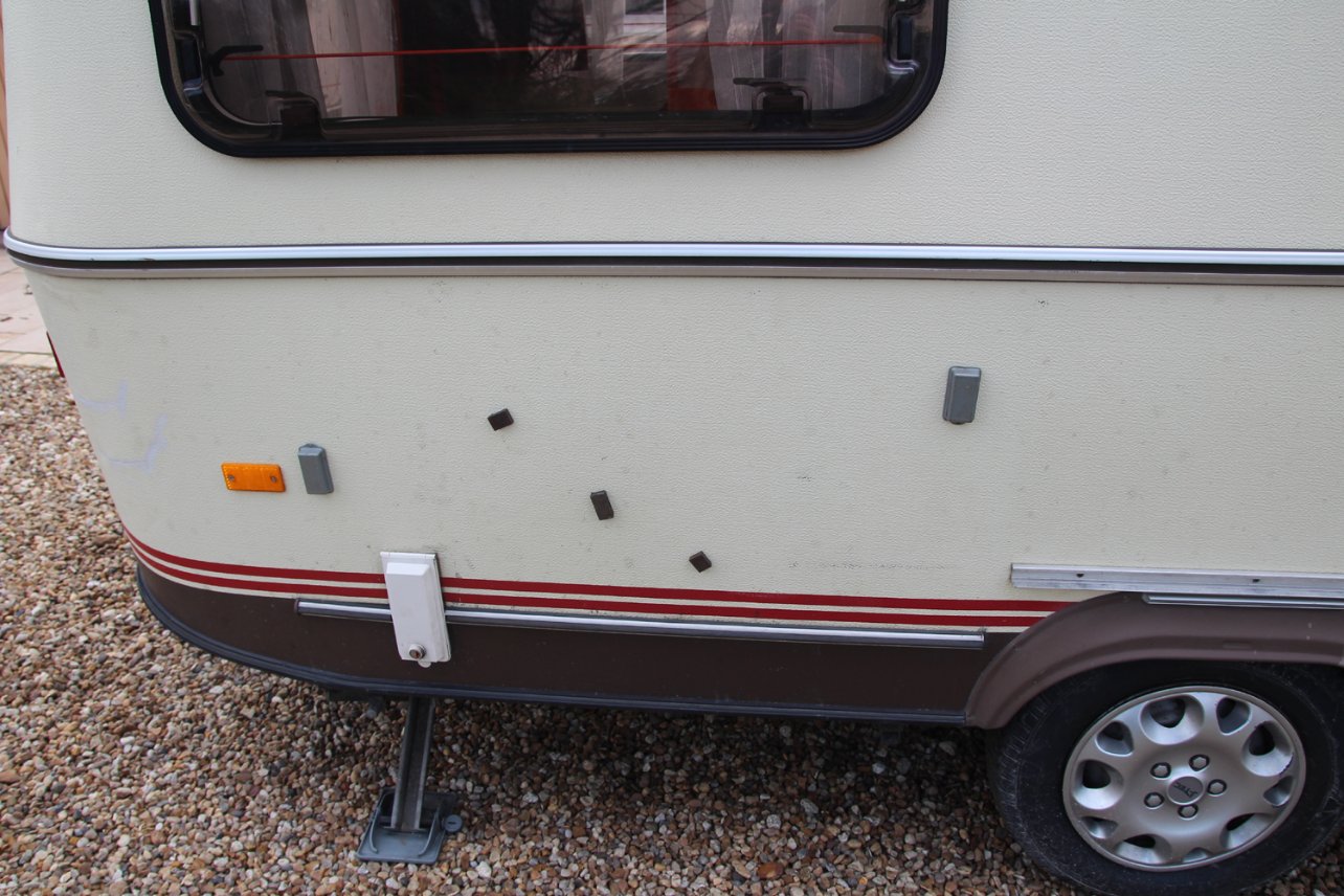

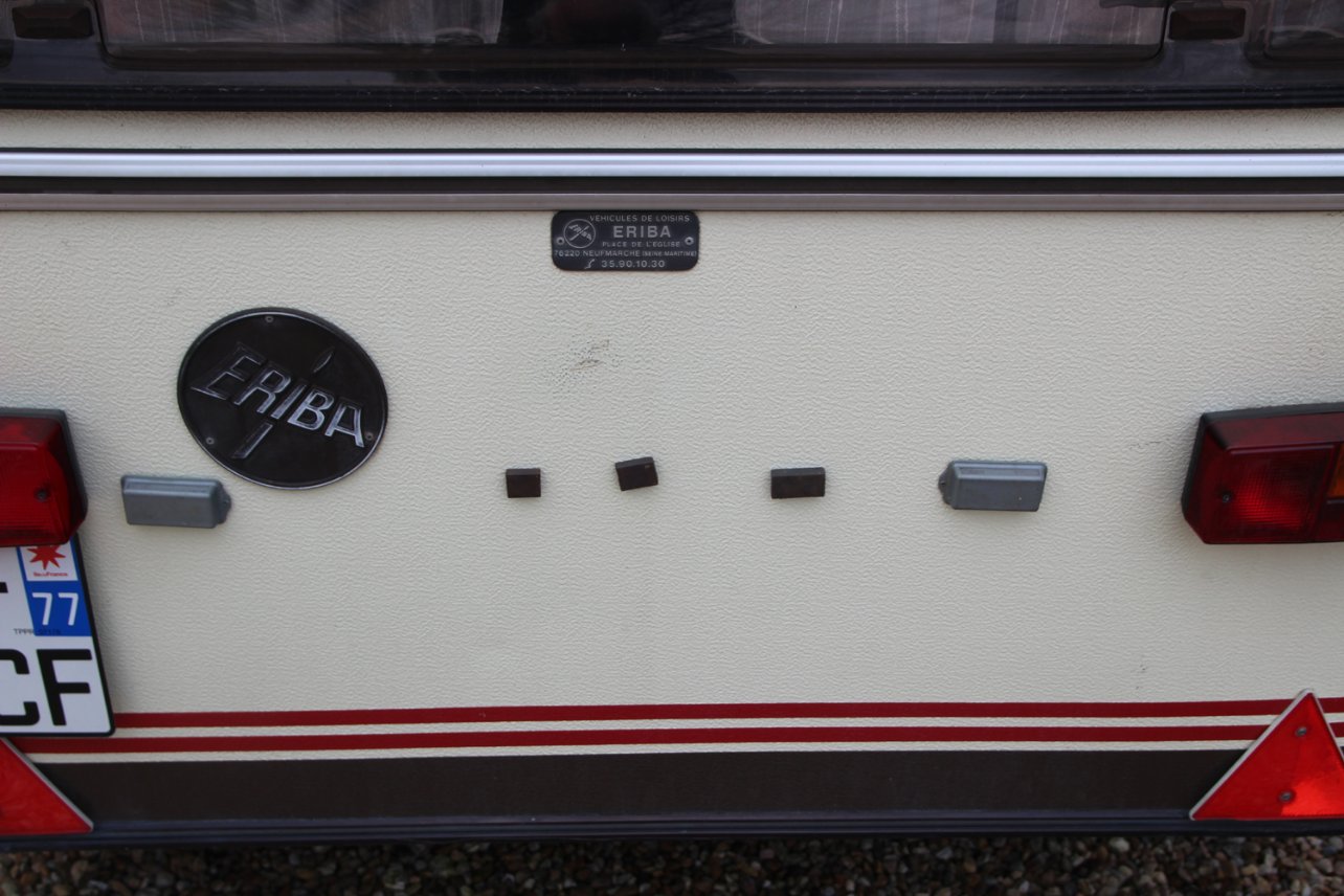

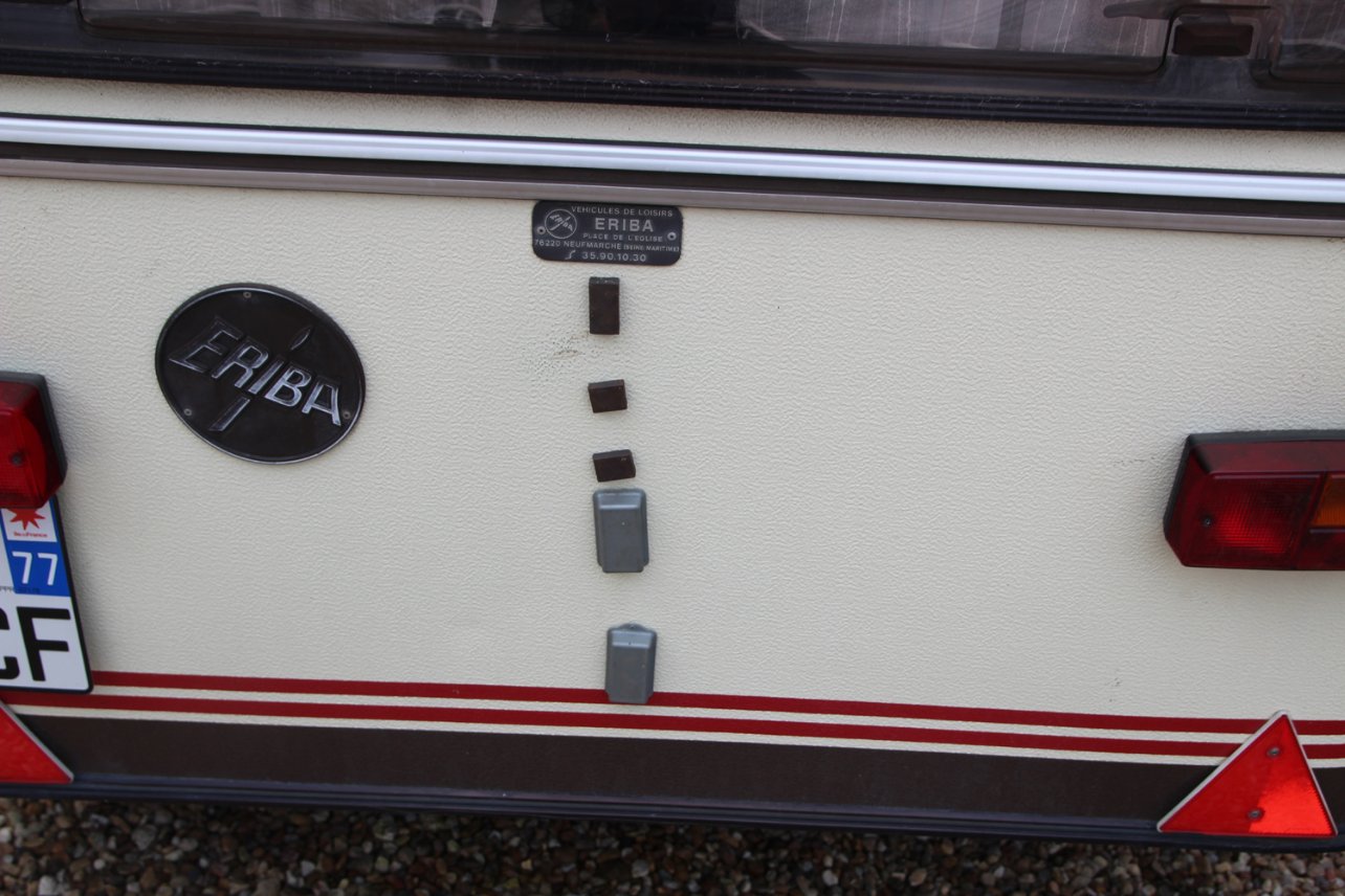

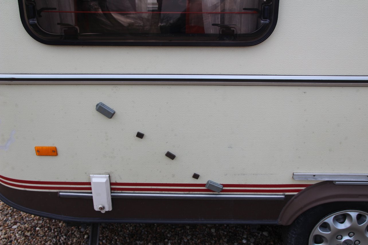

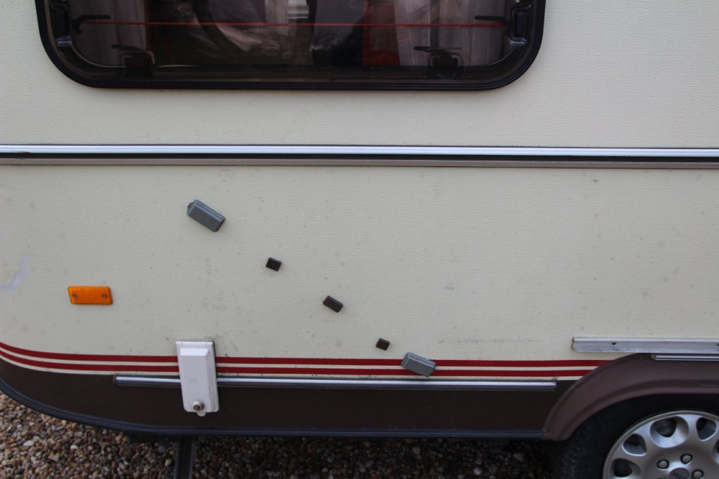

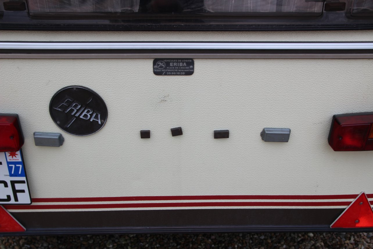

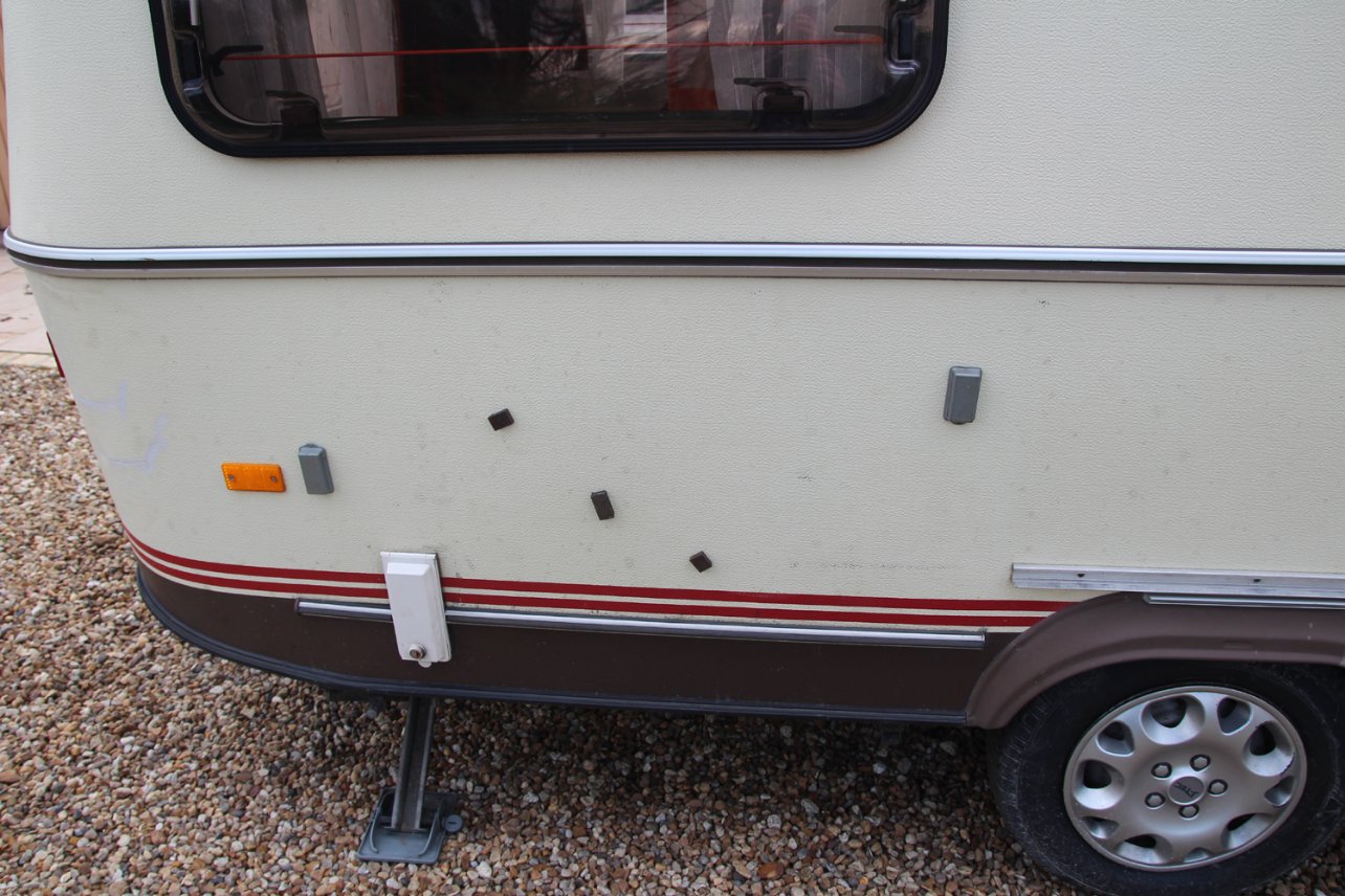

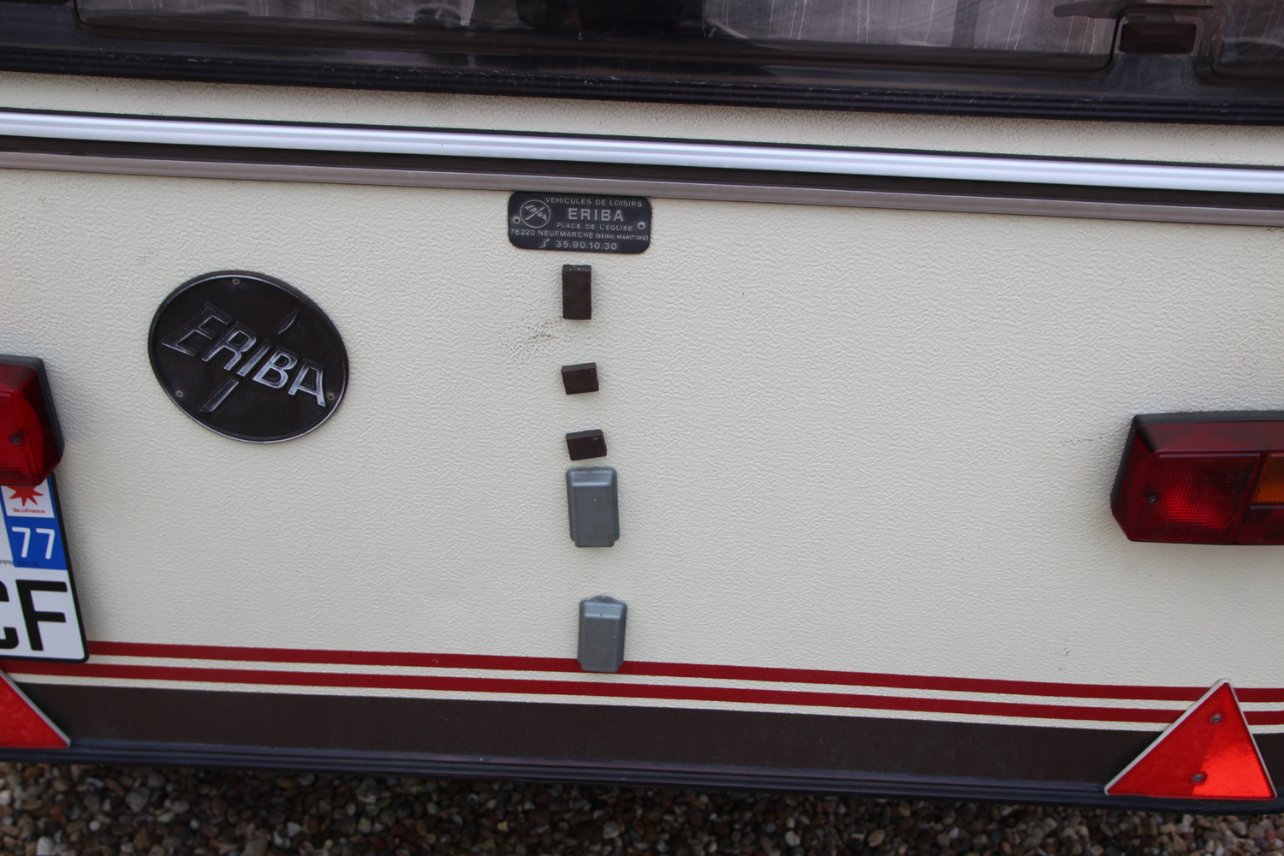

En vue d'installer un portillon de part et d'autre de mon : eriba : ( Touring 430 BST de 1991) j'ai essayé de repérer l'ossature métallique avec un aimant.

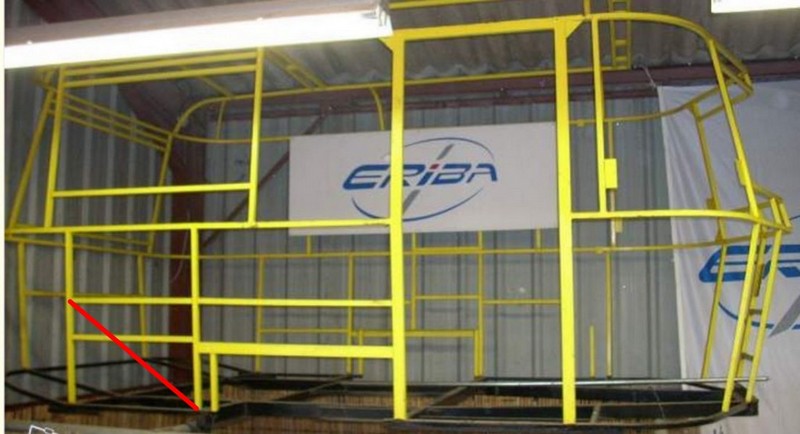

D'après ce que j'ai pu constater il y à un tube en diagonale, ce qui réduit fortement les possibilités d'ouverture. (ligne rouge sur la photo, ce n'est pas exactement le bon chassi )
Qui d'entre vous aurait déjà installé ou fait installer un portillon sur le meme modèle que moi et de quelle taille ?
Merci de vos éclairages

Re: Portillon
Sur la mienne il est bel et bien présent de chaque coté, localisé avec un aimant en néodyne (très puissant) récupéré d'un vieux disque dur

Re: Portillon
Vu sur ce site, qui est aussi une mine d'or de renseignements
on voit des traverses inclinées.

Re: Portillon
Suite et confirmation après échange de mail avec AVDL de Cerney dont voici copie :
"De mémoire effectivement en 1991 il y avait des diagonales à l’arrière des caravanes
Ce n’est que plus tard que d’office on prévoyait le cadre pour la pose d’un portillon
Je ne pense pas que les tubes verticaux et horizontaux sont prévus pour la pose d’un portillon.
Mais on peut faire la découpe et renforcer en posant 4 tasseaux avec la dimension du portillon il vous faut 4 coins en PVC il me semble qu’il m’en reste."

Et bin oui j'avais tout faux , toutes mes exquiouses , mais je savais que ce n'était pas le cas des relativement nouvelles :amen:
