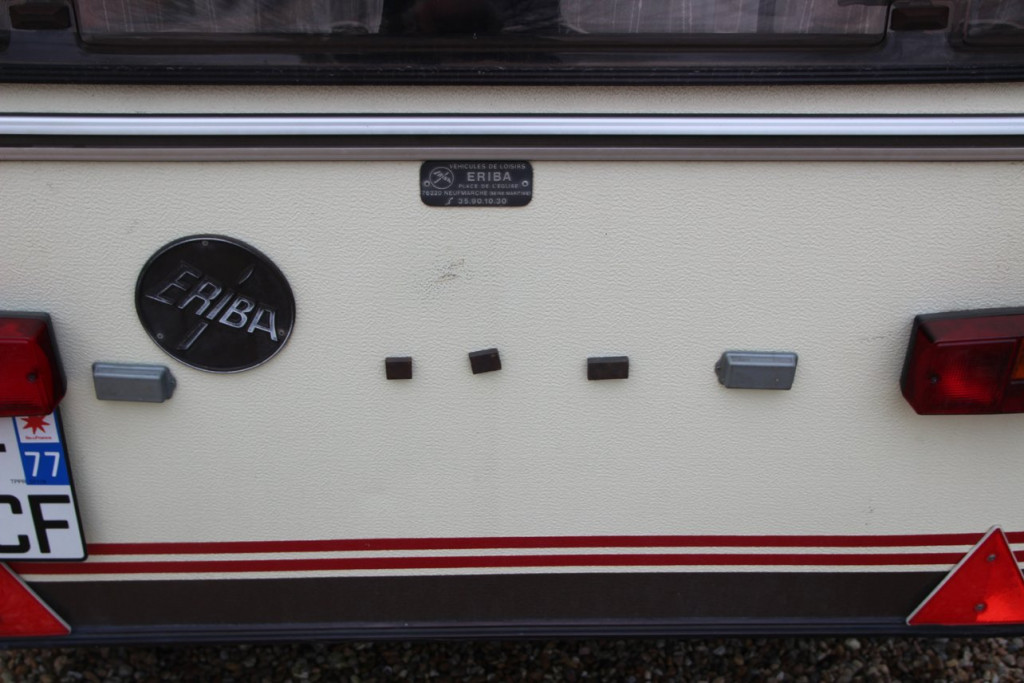

En vue d'installer un portillon de part et d'autre de mon : eriba : ( Touring 430 BST de 1991) j'ai essayé de repérer l'ossature métallique avec un aimant.
D'après ce que j'ai pu constater il y à un tube en diagonale, ce qui réduit fortement les possibilités d'ouverture. (ligne rouge sur la photo, ce n'est pas exactement le bon chassi )
Qui d'entre vous aurait déjà installé ou fait installer un portillon sur le meme modèle que moi et de quelle taille ?
Merci de vos éclairages

Le tube en diagonale , ça me surprend....pour moi il n'existe pas ;-)

Sur la mienne il est bel et bien présent de chaque coté, localisé avec un aimant en néodyne (très puissant) récupéré d'un vieux disque dur

Je suis surpris mais je m'incline :amen:

Vu sur ce site, qui est aussi une mine d'or de renseignements
on voit des traverses inclinées.

Suite et confirmation après échange de mail avec AVDL de Cerney dont voici copie :
"De mémoire effectivement en 1991 il y avait des diagonales à l’arrière des caravanes
Ce n’est que plus tard que d’office on prévoyait le cadre pour la pose d’un portillon
Je ne pense pas que les tubes verticaux et horizontaux sont prévus pour la pose d’un portillon.
Mais on peut faire la découpe et renforcer en posant 4 tasseaux avec la dimension du portillon il vous faut 4 coins en PVC il me semble qu’il m’en reste."

Et bin oui j'avais tout faux , toutes mes exquiouses , mais je savais que ce n'était pas le cas des relativement nouvelles :amen:

moi aussi je voulais un portillon sur le côté ou à l'arrière de ma BST de 88.
Mais voilà pas possible pour cause de ferraille :
Ou passe les fils électrique des feux arrière.
Une idée pour installer un portillon à l'arrière et de quel marque?
Déjà vu avec Vieux Lion mais il n'a pas eu de BST, dommage Michel :hello: :mdr1: :mdr1: :mdr1:
Il m'a donné quelques conseils, mais comme j'ai deux mains gauche je voudrai bien ne pas me louper. :hurt1:
Merci.
