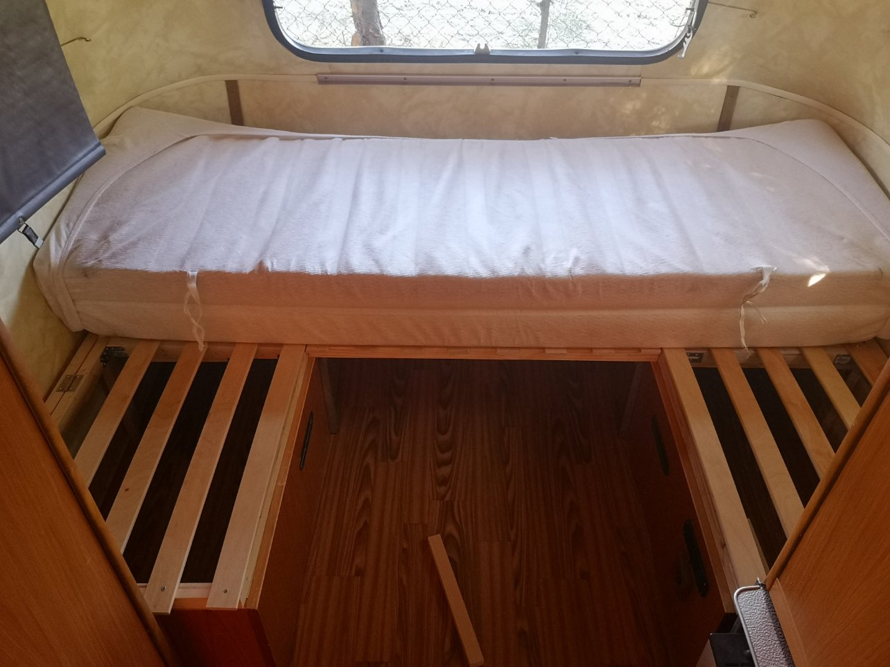

Bonjour voilà je suis nouvel inscrit depuis peu et possesseur d'eriba depuis 1 mois.
Âpres avoir passer une nuit dans la troll pour essayer le lit à ressort et ayant des problèmes de dos je me suis attaqué au problème. On a donc décidé de modifier en lit coulissant avec une partie des coffres basculante.
Partie fixe sous le matelas et coulissant devant
La partie centrale coulisse en peigne
Ouverture des coffres encore possible
En mode lit
En mode lit
Âpres notre première sortie en camping le bilan est très bon c est très confortable. Il ne reste plus qu à changer le vieux matelas de clic clac par un neuf type bultex et la confection de deux petits coussins pour les coffres en mode lit plié

Excellente idée, le confort de sommeil est important. Le Bultex HR (haute résilience), très bonne idée aussi, fabrication française.
L'ingéniosité en : eriba : fait partie de l'aventure. Tu trouveras au niveau des forums, des génies de l'inventivité.
Au niveau des mousses de dînette, il peut y avoir dans ta région, comme il existe dans la mienne: https://www.mousse-confort-grenoble.fr/ des spécialistes de découpe de mousse...

Merci c est déjà sur ce forum que j ai pioché pas mal d idée et le résultat est bien malgré la perte du coffre arrière mais il reste encore assez de place.je mettrai d autres photos de mes réalisations au fur et à mesure.
Pour le moment l urgence c est les garnitures de freins qui font un sale bruit donc au boulot...

Bien trouvée l'idée du lit coulissant :super: :]

Très bien la partie coulissante !! 8| :super: Cdlt

Bon bricolage, tu as quand même accès à l'AR du coffre pour mettre le moins lourd :super:
