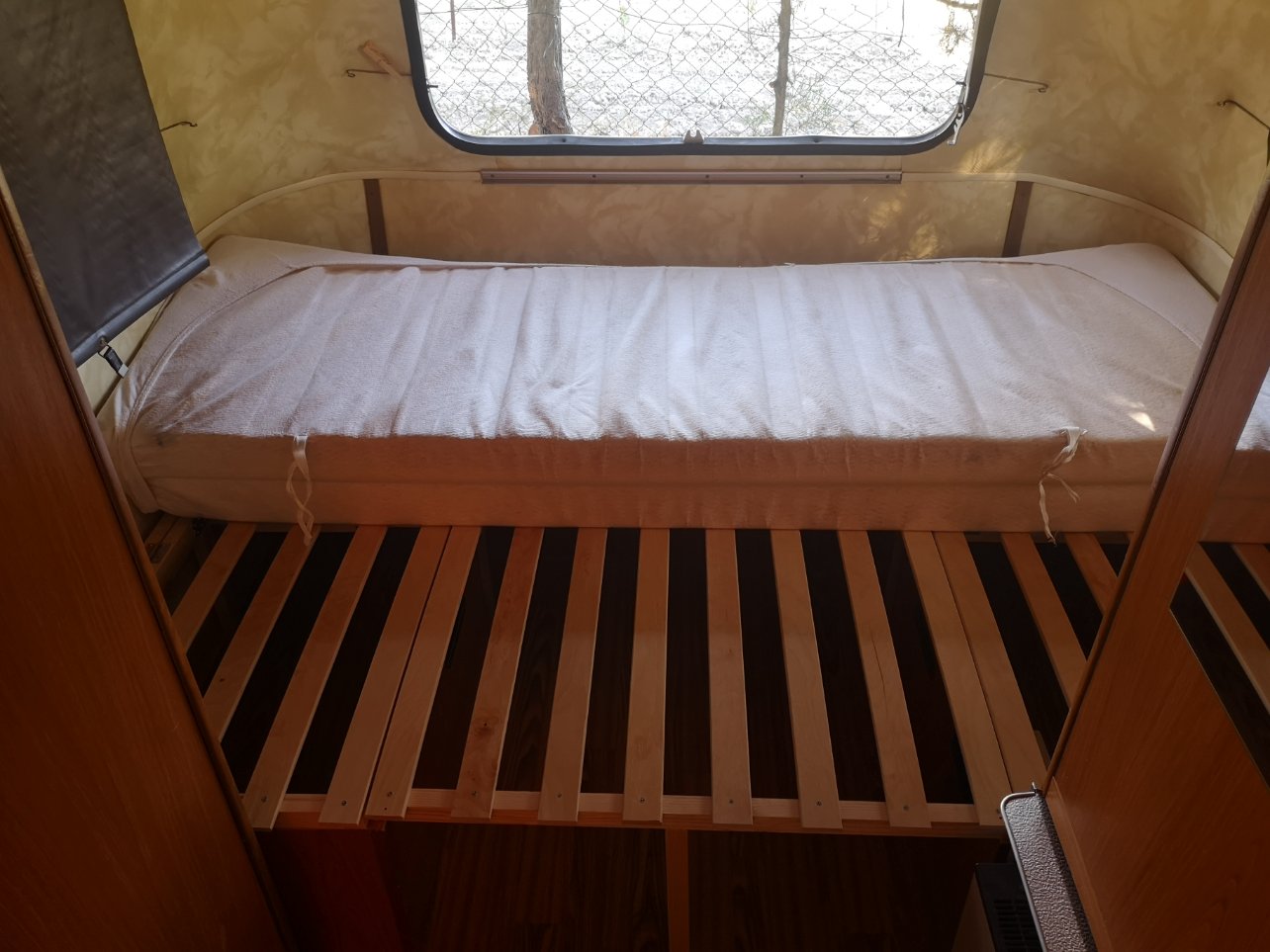

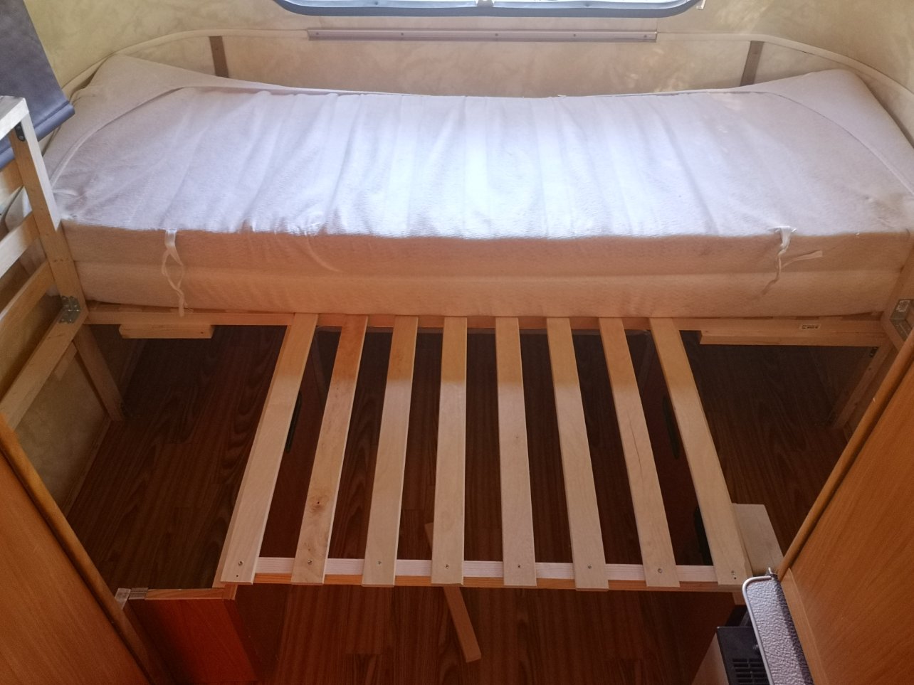

Âpres avoir passer une nuit dans la troll pour essayer le lit à ressort et ayant des problèmes de dos je me suis attaqué au problème. On a donc décidé de modifier en lit coulissant avec une partie des coffres basculante.
Partie fixe sous le matelas et coulissant devant
La partie centrale coulisse en peigne

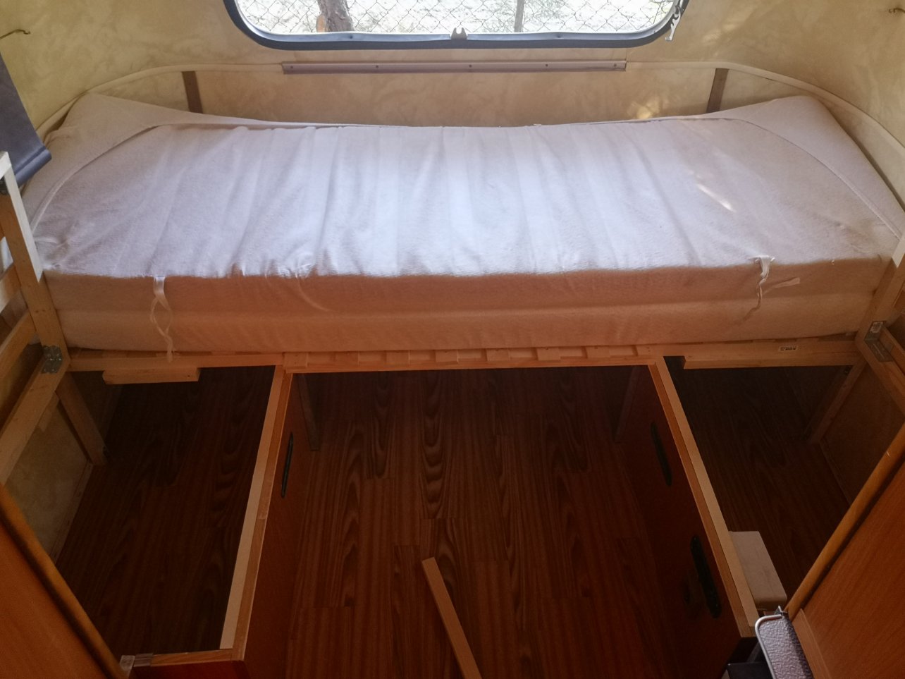

Ouverture des coffres encore possible

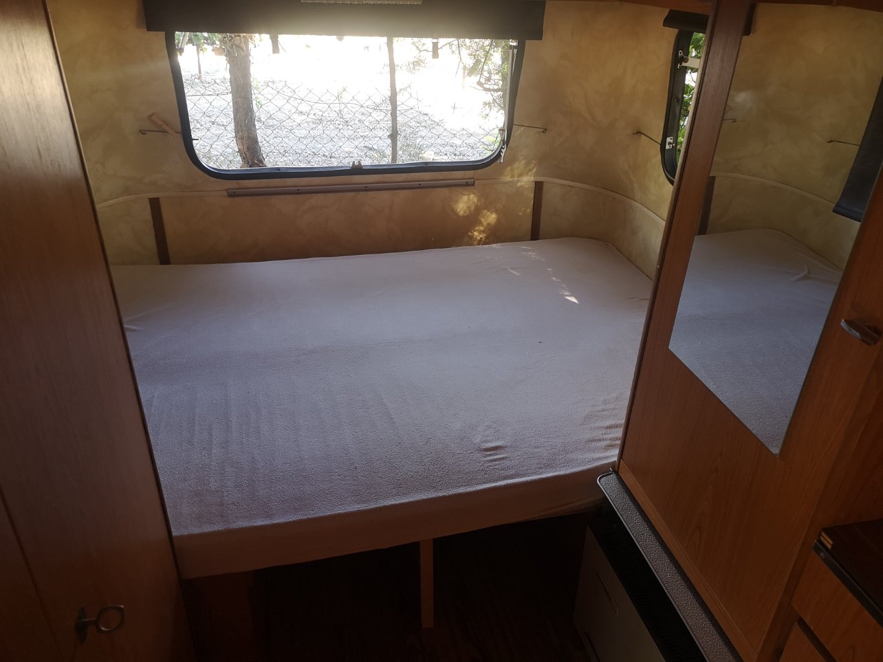

En mode lit
En mode lit
Âpres notre première sortie en camping le bilan est très bon c est très confortable. Il ne reste plus qu à changer le vieux matelas de clic clac par un neuf type bultex et la confection de deux petits coussins pour les coffres en mode lit plié
