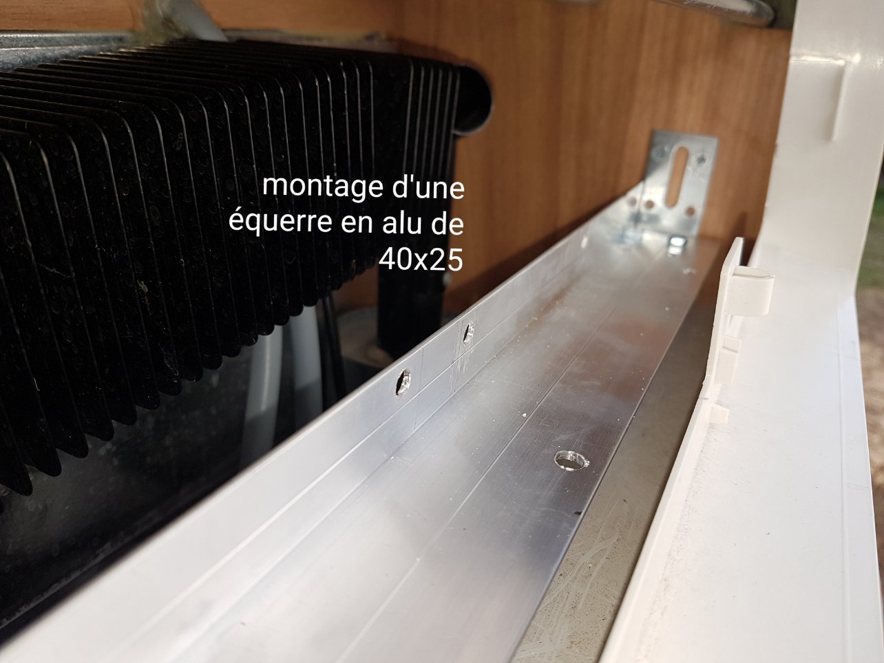

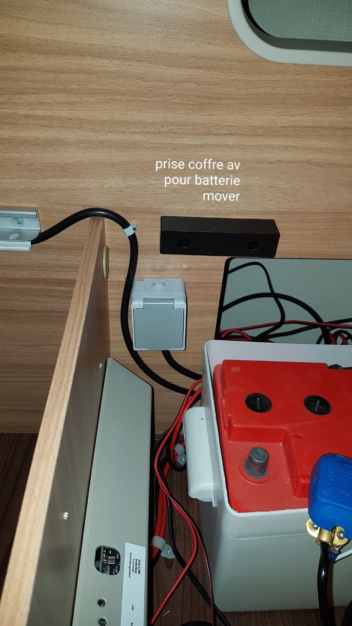

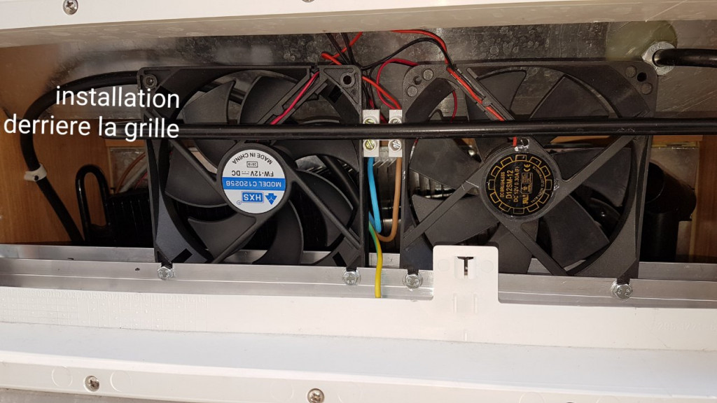

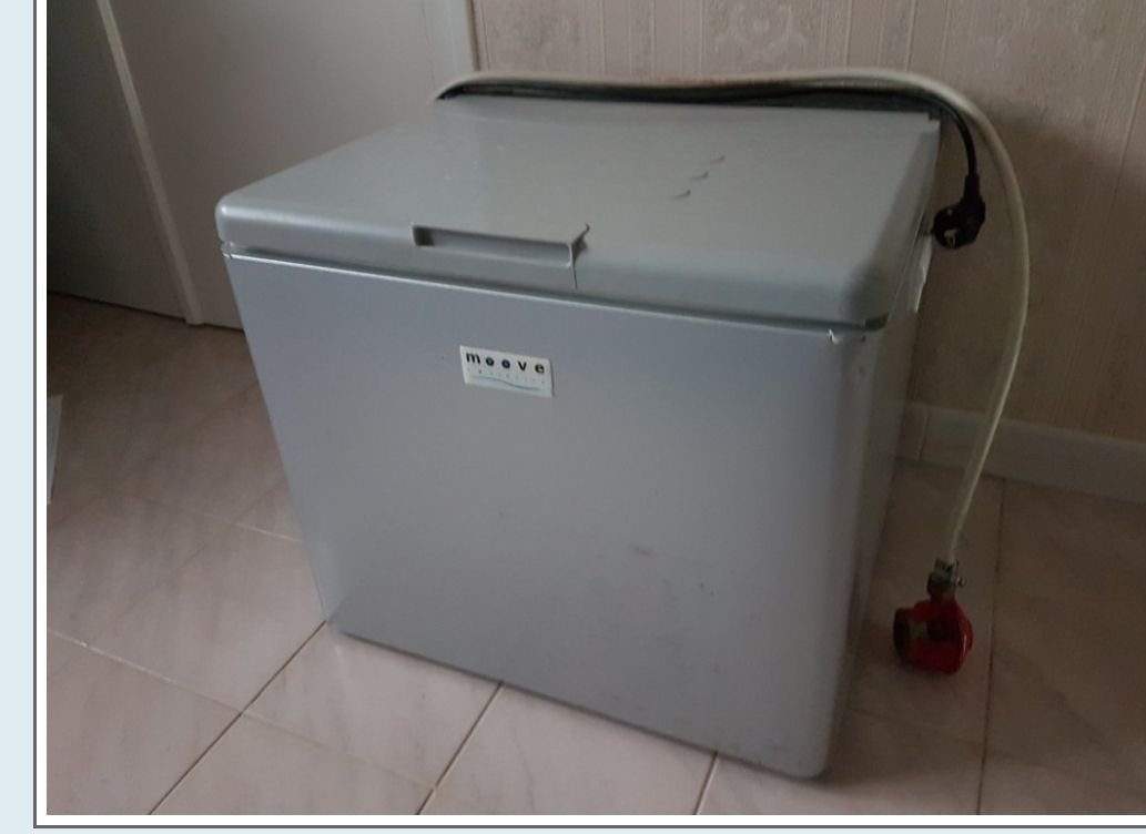

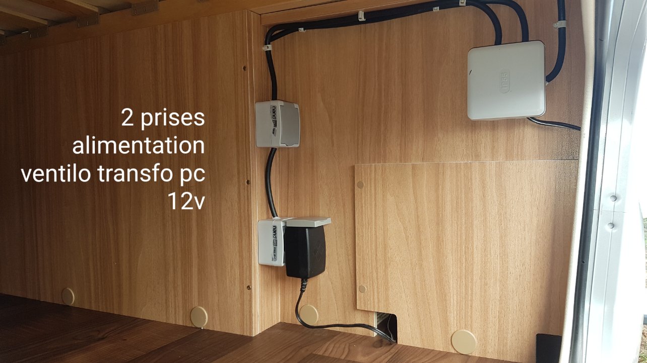

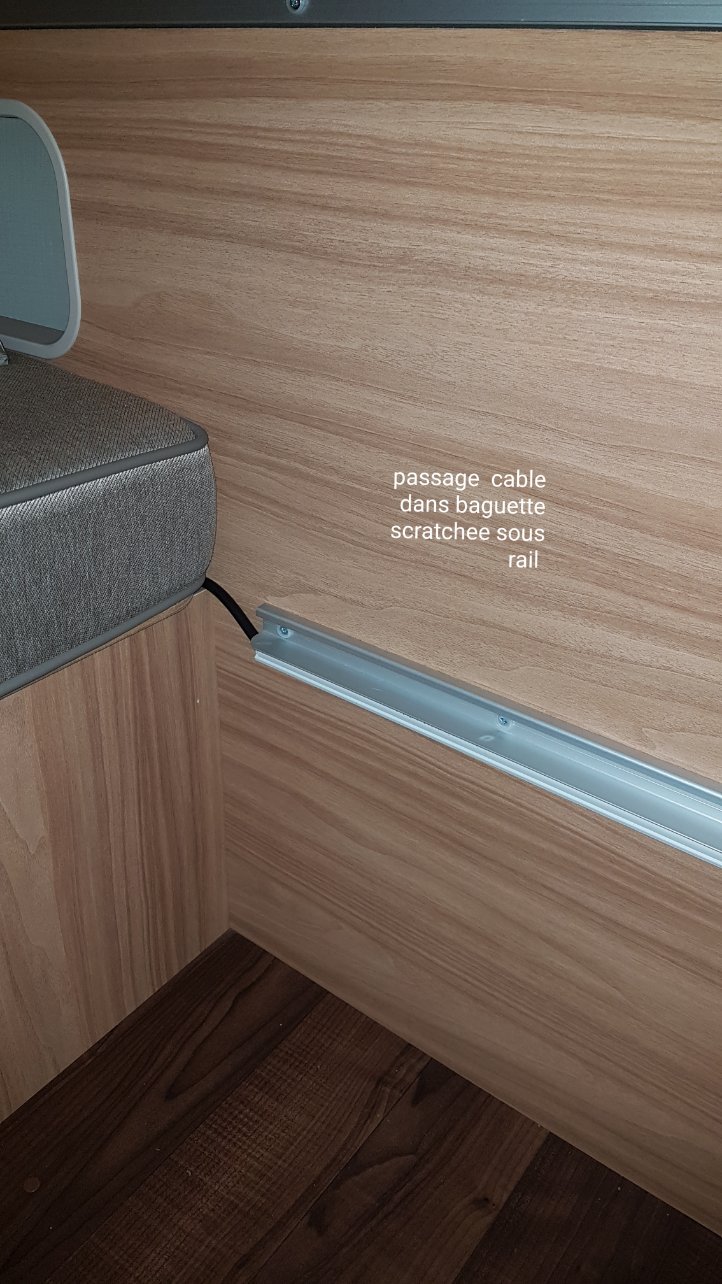

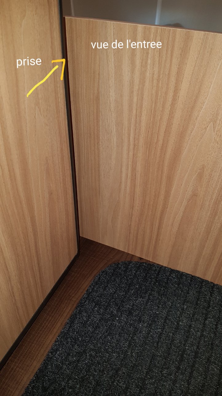

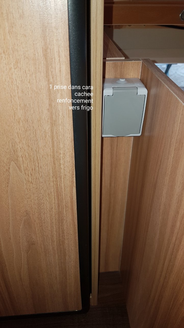

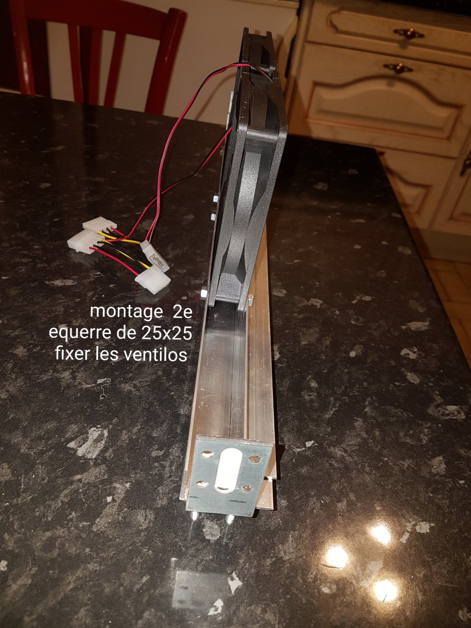

Temps magnifique en Bourgogne du sud. On en a profité pour mettre 4 prises et 2 ventilos pc pour le frigo.
: Photo :
La prise ventilo dans le coffre sera telecommandee.

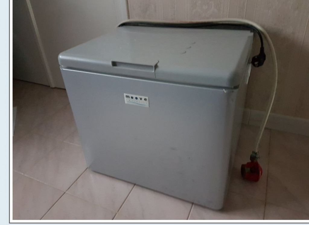

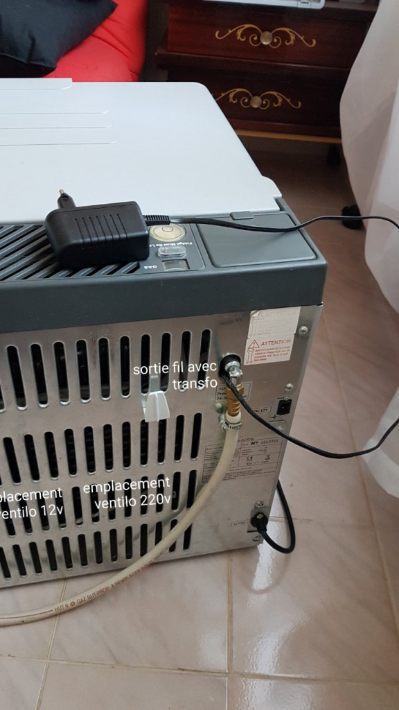

Hier nous avons continué dans les ventilos.. nous avons installé un ventilo dans le frigo trimixte que l'on met dans le coffre de la voiture. Il en a deja un d'origine qui fonctionne sur le 12v. On en a rajouté un independant. Pas de photos interieures (oublie)

Bonjour, bonne idée le ventilateur sur le frigo de l'Eriba.
Par contre je trouve dommage d'avoir installé un système 230 v alors que les ventilateurs fonctionnent en 12 v et que vous avez une batterie 12 v dans la caravane.

En general nous sommes sur terrain de camping et nous avons l'électricité. Autrement nous nous deplacons surtout pour le sport et sommes recus le plus souvent sur des terrains aménagés.

Le flux d'air des ventilos est est-il orienté vers le haut .?
Vers l'evaporateur à ailettes.

A tictac21 : je suppose que tu parles du frigo trimixte derniere photo. Oui l'air est dirigé vers le haut.
On a déplacé le ventilo 12 volts un peu sur la gauche, coté flamme gaz, car on ne se sert du 12 volts qu'en voiture, pas de risque d'éteindre la flamme.
Le ventilo est place à coté à droite. ;-)
