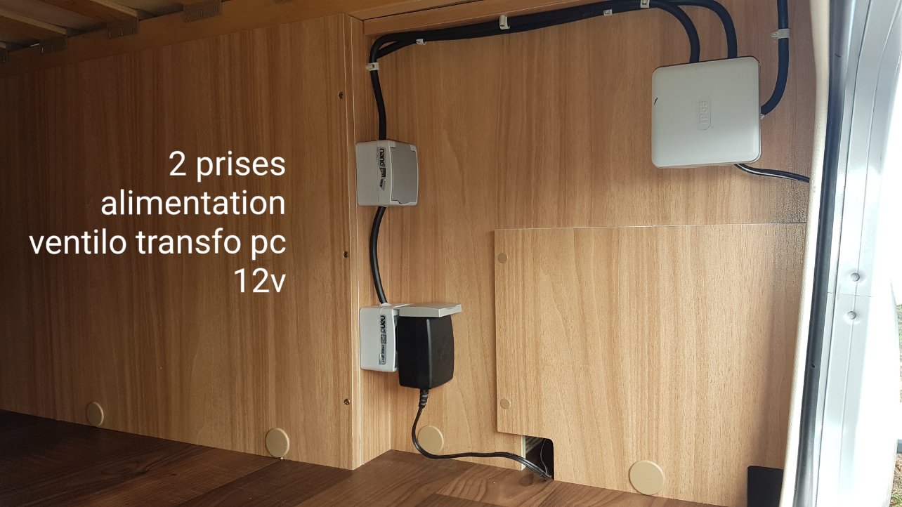

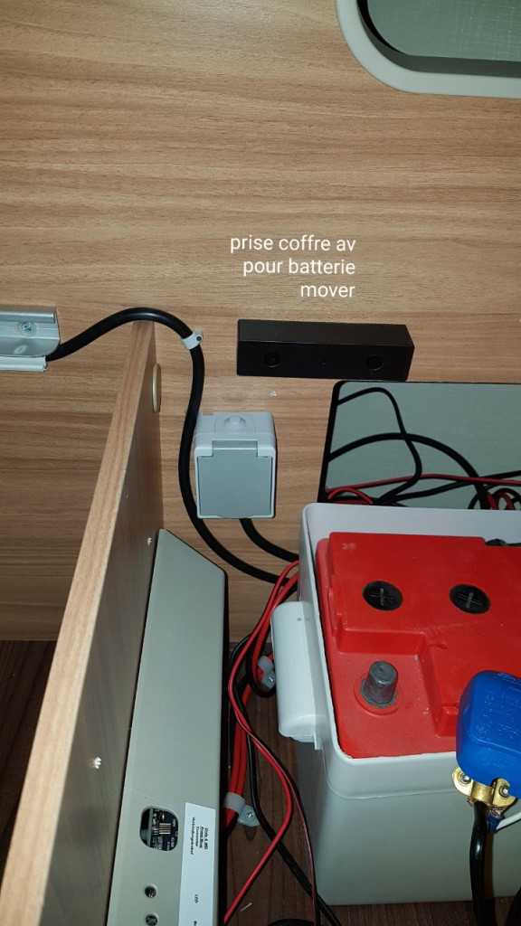

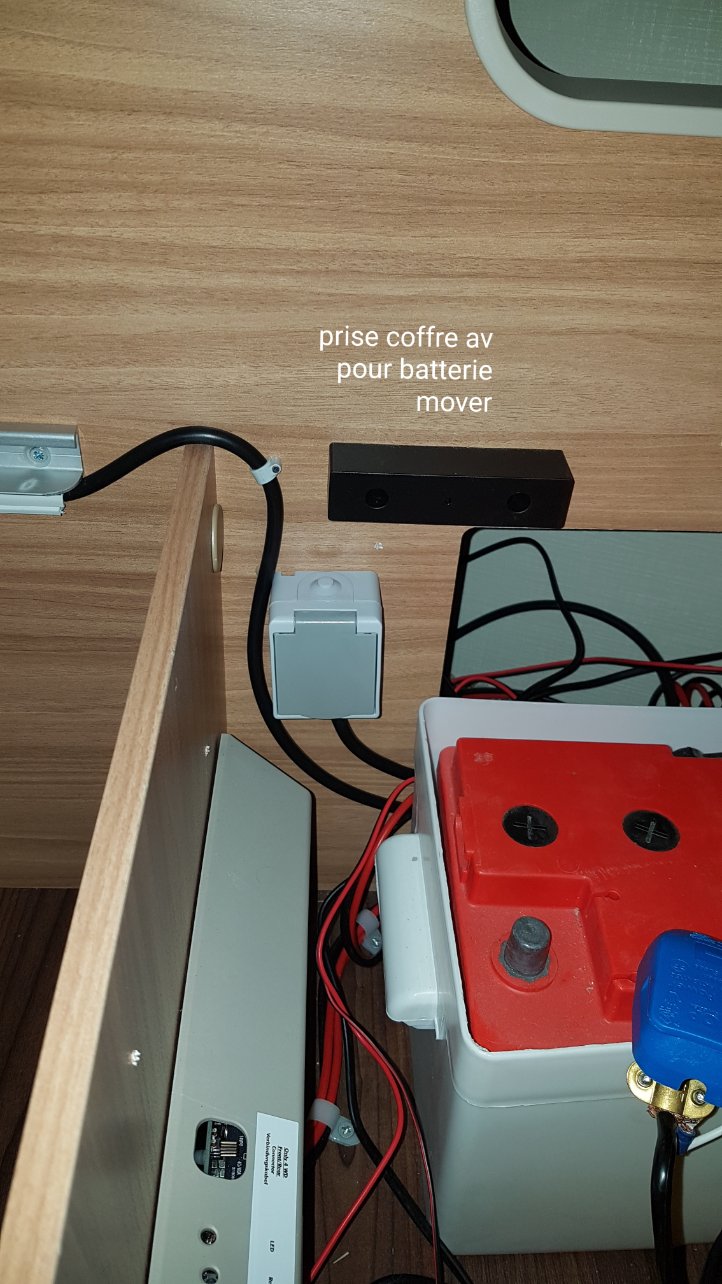

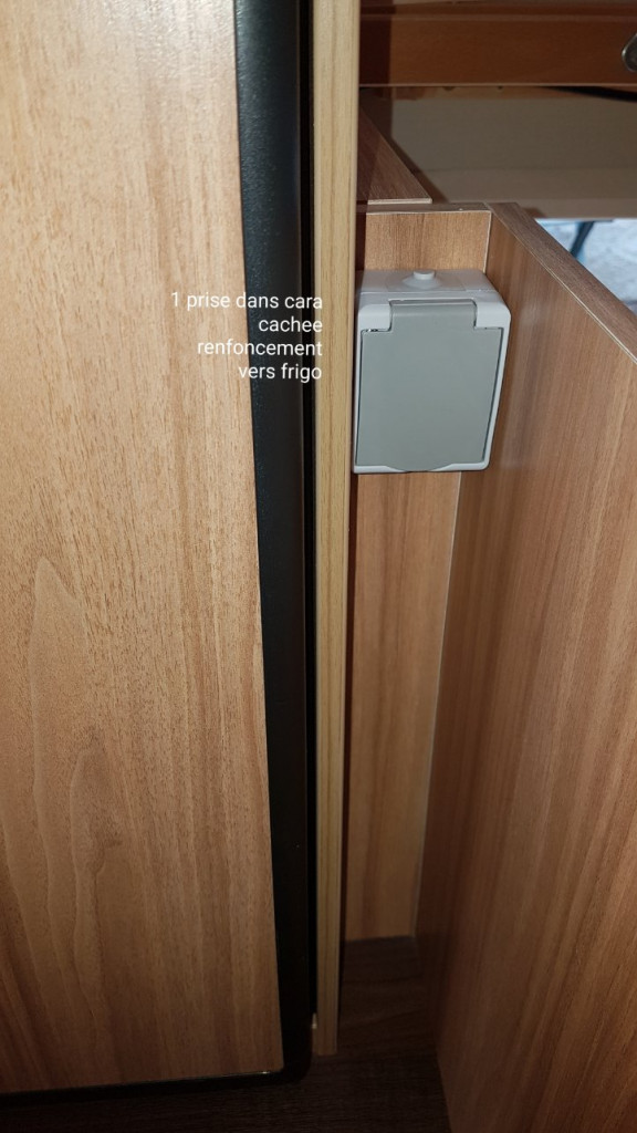

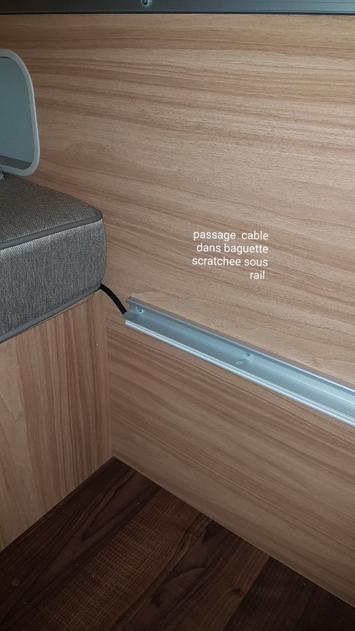

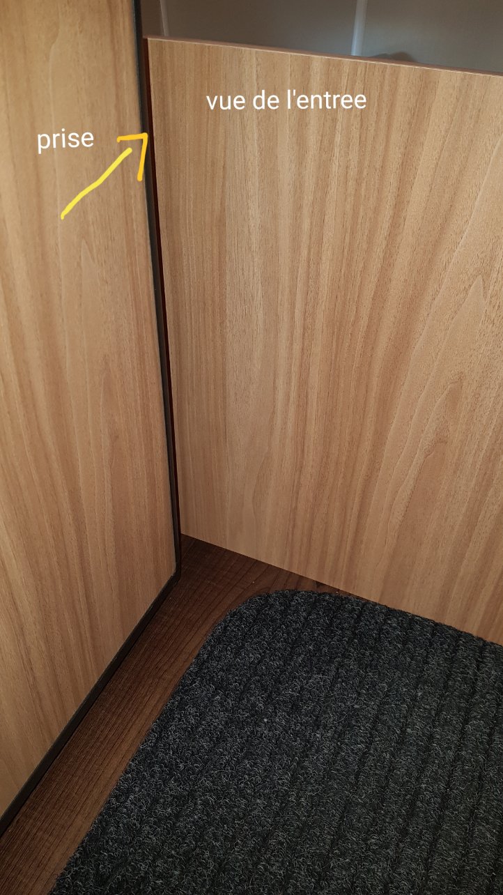

Temps magnifique en Bourgogne du sud. On en a profité pour mettre 4 prises et 2 ventilos pc pour le frigo.
: Photo :
La prise ventilo dans le coffre sera telecommandee.

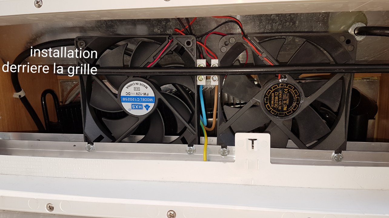

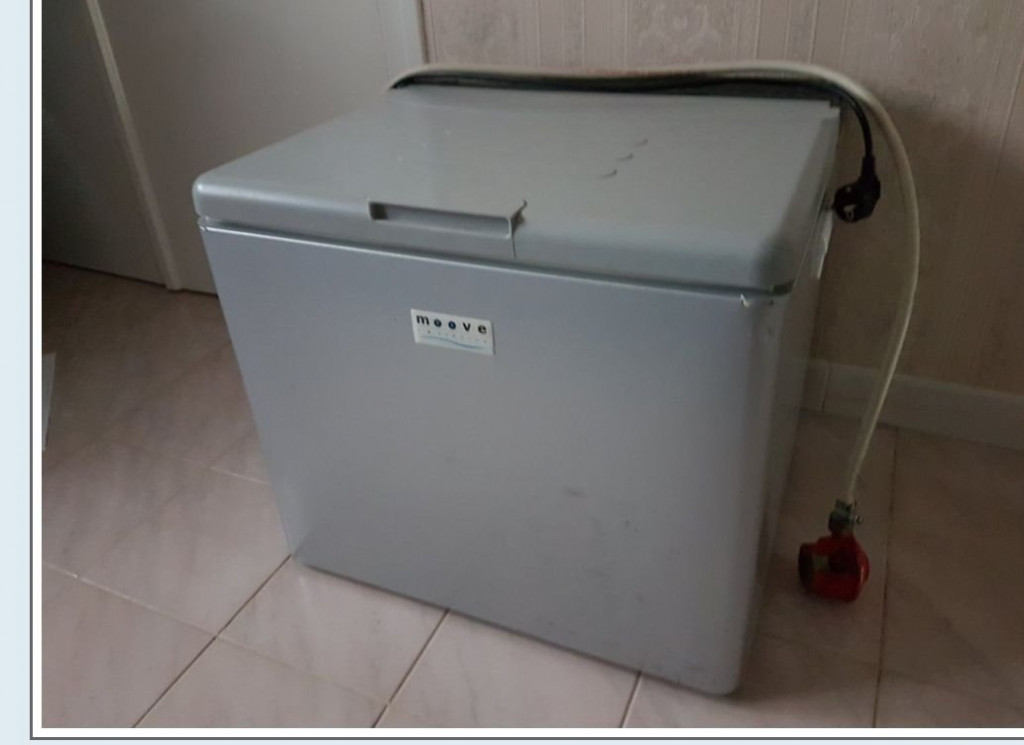

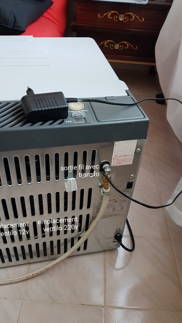

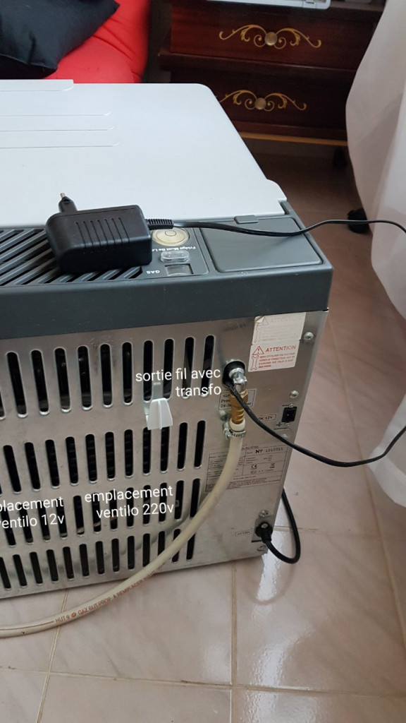

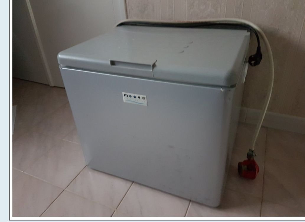

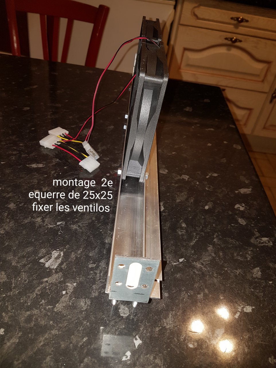

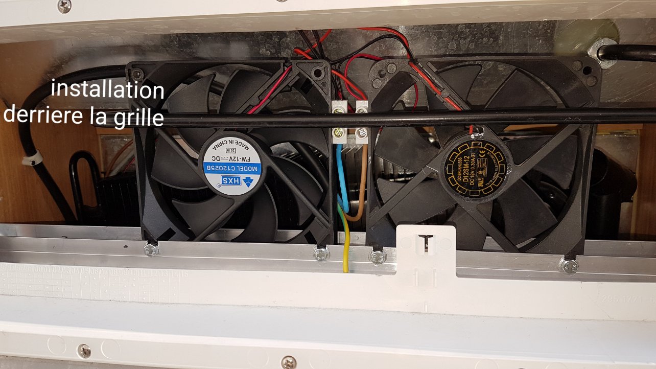

Hier nous avons continué dans les ventilos.. nous avons installé un ventilo dans le frigo trimixte que l'on met dans le coffre de la voiture. Il en a deja un d'origine qui fonctionne sur le 12v. On en a rajouté un independant. Pas de photos interieures (oublie)

Bonjour, bonne idée le ventilateur sur le frigo de l'Eriba.
Par contre je trouve dommage d'avoir installé un système 230 v alors que les ventilateurs fonctionnent en 12 v et que vous avez une batterie 12 v dans la caravane.

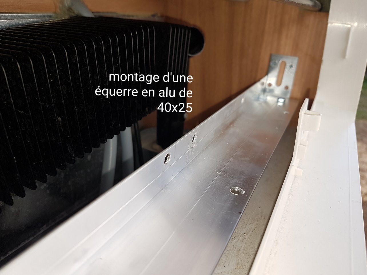

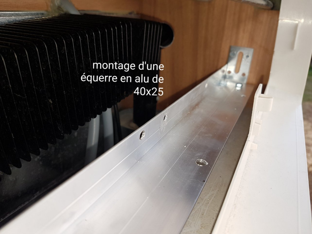

Le flux d'air des ventilos est est-il orienté vers le haut .?
Vers l'evaporateur à ailettes.
an71vin
Messages : 720
prénom : Annie et gerard
Re: Installation 4 prises et 2 ventilo frigo
Message non lu par an71vin »
A tictac21 : je suppose que tu parles du frigo trimixte derniere photo. Oui l'air est dirigé vers le haut.
On a déplacé le ventilo 12 volts un peu sur la gauche, coté flamme gaz, car on ne se sert du 12 volts qu'en voiture, pas de risque d'éteindre la flamme.
Le ventilo est place à coté à droite. ;-)
