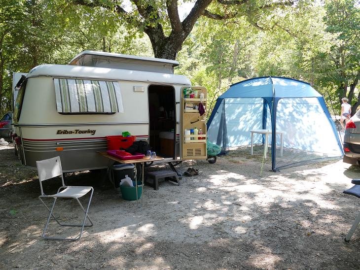

https://www.decathlon.fr/p/sejour-gonfl ... mc=8561168
camping le luberon.JPG (198.27 Kio) Vu 12357 fois

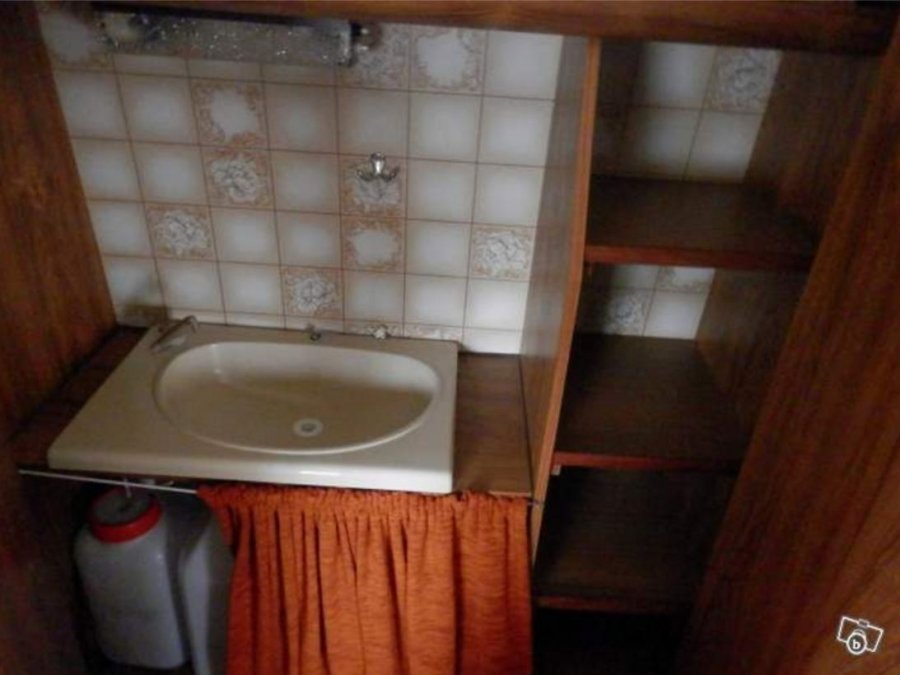

Tu nous a bien exposé tes besoins. Le modèle qui te conviendrait le mieux est une Triton BST (millésimes compris entre 1982 et 2003).
Pourquoi un modèle BST ? Parce que tu souhaites un lit permanent et confortable, ce que je peux qu'encourager. Mais en convertissant la dînette arrière en lit permanent, tu condamnes l'accès aux deux coffres de rangement sous les banquettes arrières. La Triton BST possède un espace appelé "cabinet de toilette" qui est en fait un placard équipé d'un lavabo et d'un jerrycan.
Cabinet toilette BST.JPG (65.41 Kio) Vu 12213 fois

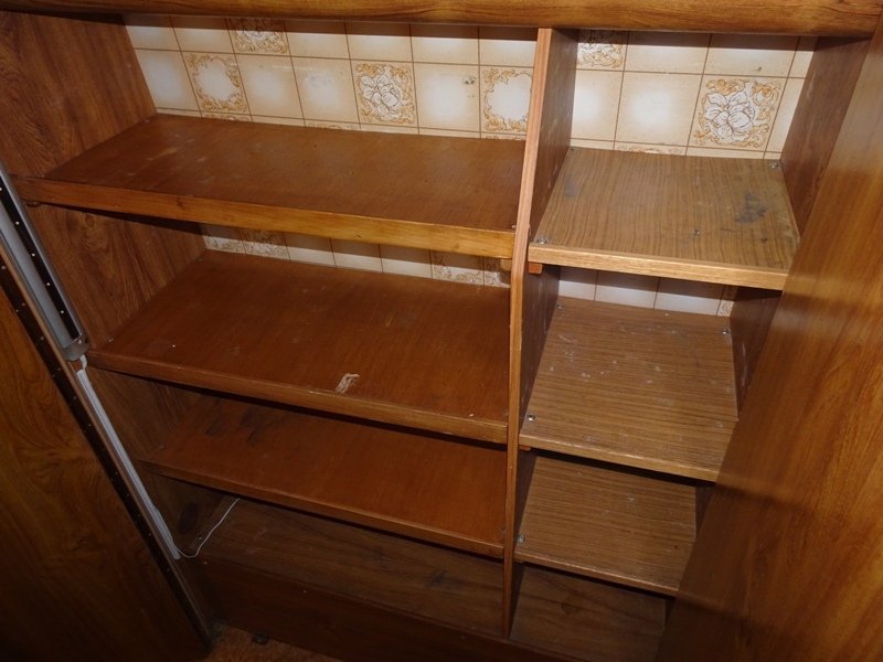

En supprimant le lavabo et en installant des rayonnages, tu obtiens un fabuleux espace de rangement
cabinet toilette BST modifié.JPG (113.78 Kio) Vu 12213 fois

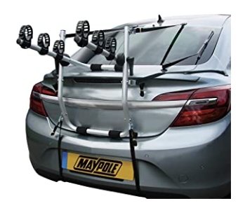

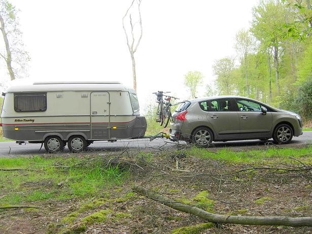

Pour les vélos, oublie le transport à l'intérieur de la la caravane. Un vélo sur le timon, les deux autres sur un porte vélo sur le hayon arrière de la voiture
porte vélo sur hayon.jpg (20.73 Kio) Vu 12213 fois

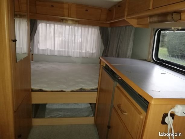

Quand je parlais de lit permanent double, j'envisageais éventuellement un simple matelas posé sur les...
Je sais pas comment c'est fait mais je suppose que coffre + table s'alignent pour former un plan plat.
On doit donc pouvoir poser un matelas sur ce plan plat ?
J'ai vu que dans certains annonces, les propriétaires ont mis un sommier sur vérins de manière à pouvoir le soulever.
Ce serait top. Sinon, on a tout de même une grande capacité de transport dans la voiture donc peut-être qu'on pourrait se passer des coffres. Mais je suppose qu'il vaut mieux charger au sol qu'en hauteur pour la tenue de route ?
Et contrairement à ce que j'ai mis au début, le lit 1 place ne serait pas fixe mais dinette convertible sauf peut-être pour les longs séjours. J'ai un sommier à lattes en 70 qui traine au garage...

En itinérant ou pour un week-end, un auvent gonflable indépendant ( comme présenté par vieux lion - Vieux lion ou Vieux Lyon d'ailleurs ? Je suis lion et j'aime bien le Vieux Lyon !!!! ) ou une solette voire même un store peut suffire. Et si pendant 2 jours on a un temps de crotte et qu'il faut manger assis en tailleur sur le lit, on survivra. La caravane sera alors un vrai lieu de vie.
En longs séjours, il nous faut un vrai grand auvent raccordé à la caravane. Où on puisse cuisiner à l'abri ( même si en pratique le camping gaz, c'est plutôt dehors ), manger si il pleut, ranger la panoplie bouées / vélos / bazar... La roulotte ne sera alors qu'une chambre.

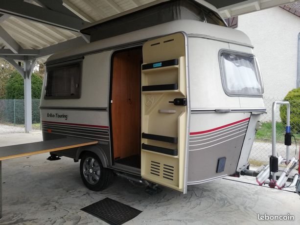

:D Bonjour, en traînant sur le coin coin, j'ai repéré une familia qui semble me correspondre parfaitement.
Prix 4800€ soit le haut de mon budget mais ne me semble pas déconnant par rapport aux autres annonces et aux accessoires que je souhaite.
Année 1993
Porte 2 vélos
Auvent
En plus à 1h30 de chez moi!
Un avis, à vous qui savez décrypter les annonces ?
(J'ai lu et je relirai les posts des points à vérifier avant d'acheter mais j'aimerais surtout un avis rapport prix / année / état et éventuellement des commentaires 😉)
En sachant que je ne peux pas foncer (petit appartement en vente sous compromis, il faut que j'attende que l'acheteur ait son prêt pour pouvoir m'engager 😕)
Messages : 12117
Re: Présentation de Maribe
:hello: Marie
Celle-ci dans le 21 ? https://www.leboncoin.fr/caravaning/1761676166.htm/
Manquerait -t-il pas le coffre à gaz ? :( ;-) une négociation est possible à voir devant la "chose" car elle est trop chère, en Nièvre j'aurais pu t'accompagner, sorry.
Vérifie la date des pneus (moins de 5 ans), si plus négocier ;-)
Normalement selon tes données CG tu devrais pouvoir la tracter légalement et facilement.
Comme tu dis, il faut tout vérifier, bonne pioche.

Ah oui effectivement, il n'y a pas de coffre à gaz. Aurait il été enlevé pour installer le porte vélo ?
Je vais poser quelques questions et essayer d'aller la voir le week end prochain.
Au pire, ça me fera une expérience !
Et trop chère... C'est à dire ? Ça vaut combien, pour toi?
Merci 😉
Modifié en dernier par maribe le dim. 8 mars 2020 23:45, modifié 1 fois.
Messages : 21151
C'est l'année où le mobilier est passé en plus clair.
Effectivement il manque le coffre à gaz et le support bouteille !!! €€€€€€
A-t-il été démonté pour mettre le support vélos ????
Est-il fourni ??? Certains refabriquent des coffres €€, voir Eribabinbin pour l'adresse.

Baie avant joint gris ??? peut-être un effet de photo mais , si c'est le cas , oublie …..Cdlt
Millésime 93 : on est effectivement dans la période Joints gris

Oui le coffre est utile mais si tu veux mettre un porte velo, sur les anciennes eriba le timon est court..
Annie et Gerard duster et 430
Messages : 3648
C'est pour cela que nous avions mis les vélos sur le hayon .Cdlt
4 roues paint.JPG (101.16 Kio) Vu 11692 fois
