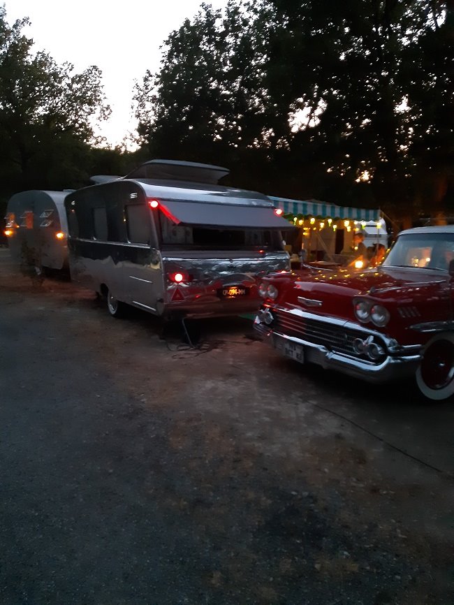

après les tracteurs de jour les tracteurs de nuit et un petit clin d'œil à un film lequel ? :hehe: :hehe: :hehe:

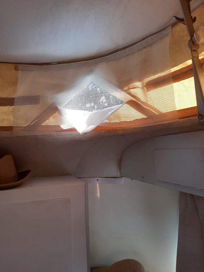

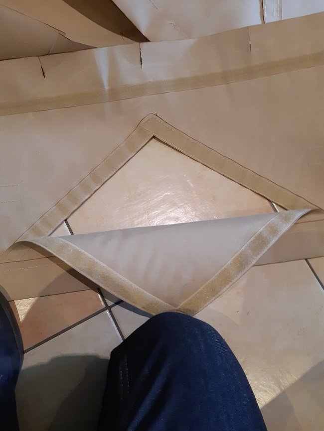

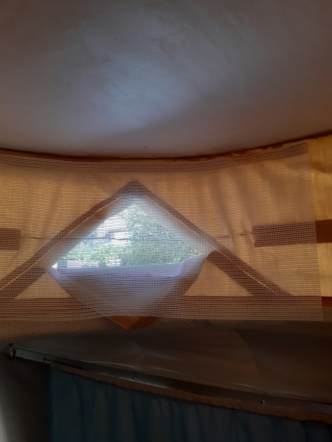

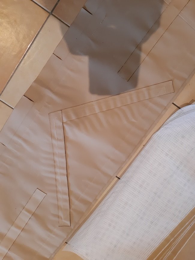

J'ai reçu la toile de mon champignon
https://matts-soft-tops.co.uk/matts-pop-tops/
Bonne qualité, bonne couleur, belles coutures qui sont bien droites ;-) ;-) ;-)
Il faudra que je regarde les dimensions mais à priori après premières mesures ça colle. :mrgreen: :mrgreen: :mrgreen:
Il y a les moustiquaires et les rideaux
La seule différence il n'y a pas de fermeture-éclair mais du velcro :D :D :D à voir à l'usage.
Et maintenant il va falloir redémonter le champignon et tout faire et il là il y a du boulot.

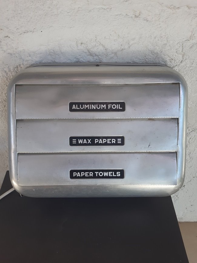

Le week-end dernier une petite trouvaille dans un vide grenier tout en alu année 50/60, acheté 10€ :mrgreen: :mrgreen: :mrgreen:
et monté de suite et qui fonctionne

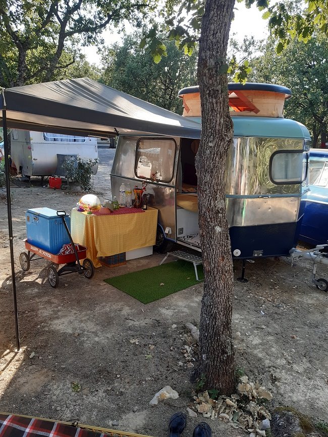

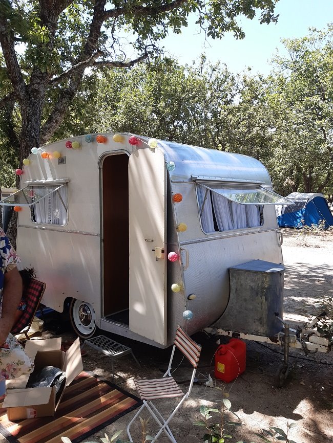

C'est la première fois que je dors 3 nuits dans MAMIE : eriba :
C'était génial, :super: :super: :super: nous sommes partis samedi et rentré mardi. Nous étions dans les Gorges du Verdon au bord du lac de Sainte Croix.

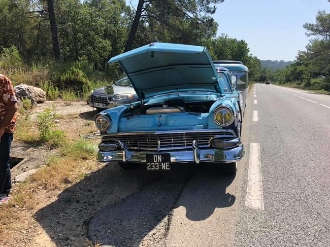

Bon samedi une petite panne (filtre à essence bouché) ça commence mal :pleur4: :pleur4: :pleur4:
on l'enlève et hop c'est reparti
mais après le pied
installation du bivouac :mrgreen: :mrgreen: :mrgreen:
d'autres photos du séjour, des caravanes et voitures à venir….

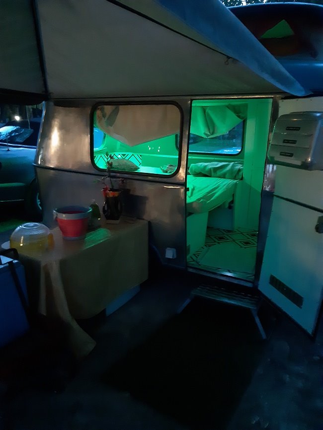

le bivouac de nuit
ce soir c'est vert espoir :hehe: :hehe: :hehe:
et les autres caravanes bon OK c'est beaucoup plus gros :mdr1: :mdr1: :mdr1:

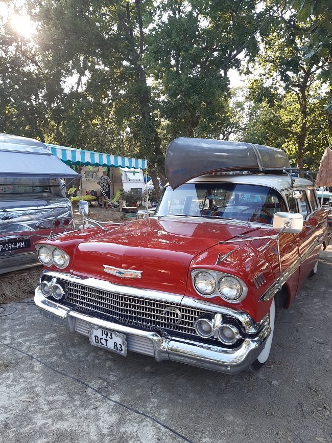

le lac de Sainte-Croix
lac 1.jpg (16.49 Kio) Vu 21781 fois
qui dit eau dit embarcation
petite virée dans le canoé très sympa pas très stable mais en faisant attention pas de problème :super: :super: :super:

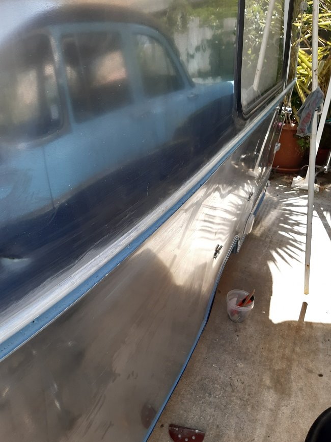

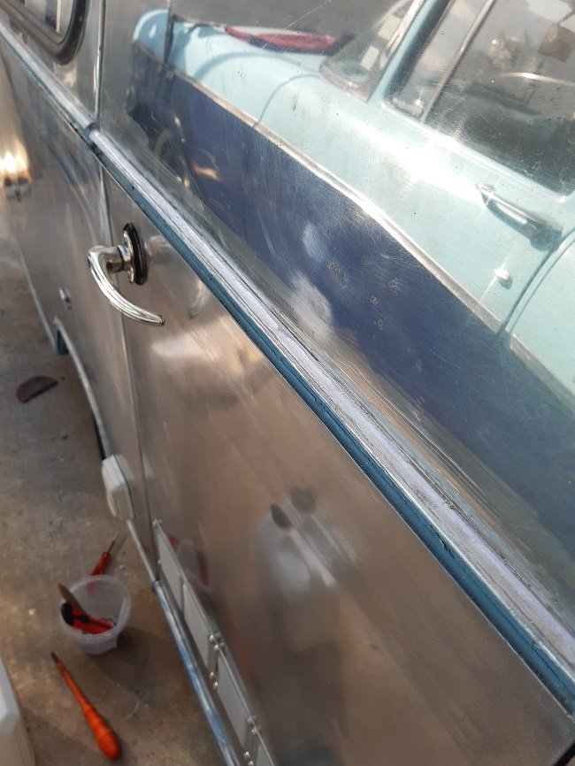

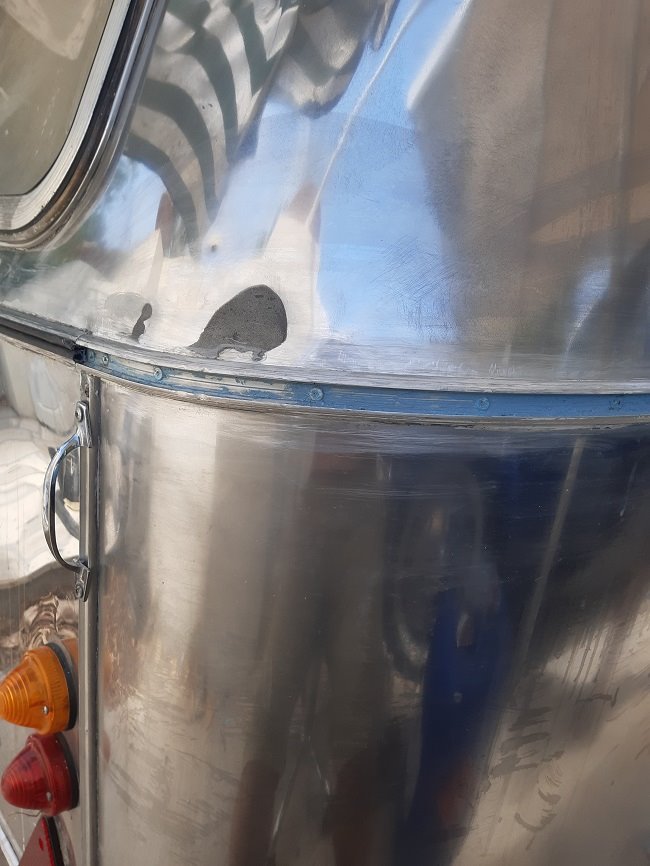

Bon après réflexion trop de bleu tue le bleu :hehe: donc j'ai décidé d'enlever la peinture sur le milieu et le bas de la caravane.je laisse que le toit tout le reste sera poli. Et on recommence. :mdr1: :mdr1: :mdr1:
an71vin
Messages : 720
prénom : Annie et gerard
Re: Puck 1961 à rafraichir
Message non lu par an71vin »
:mdr3: tu vas finir par faire un trou dans la tole.....

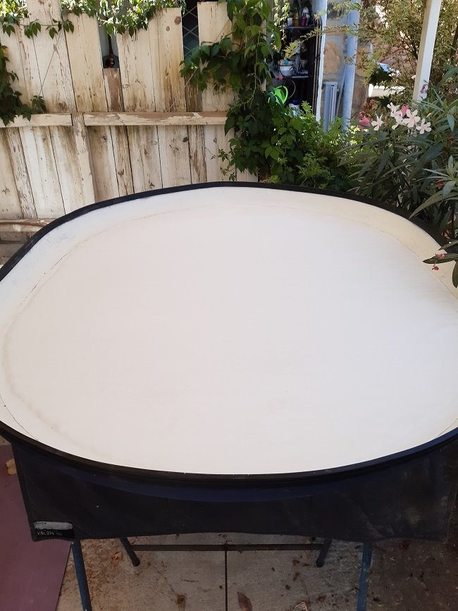

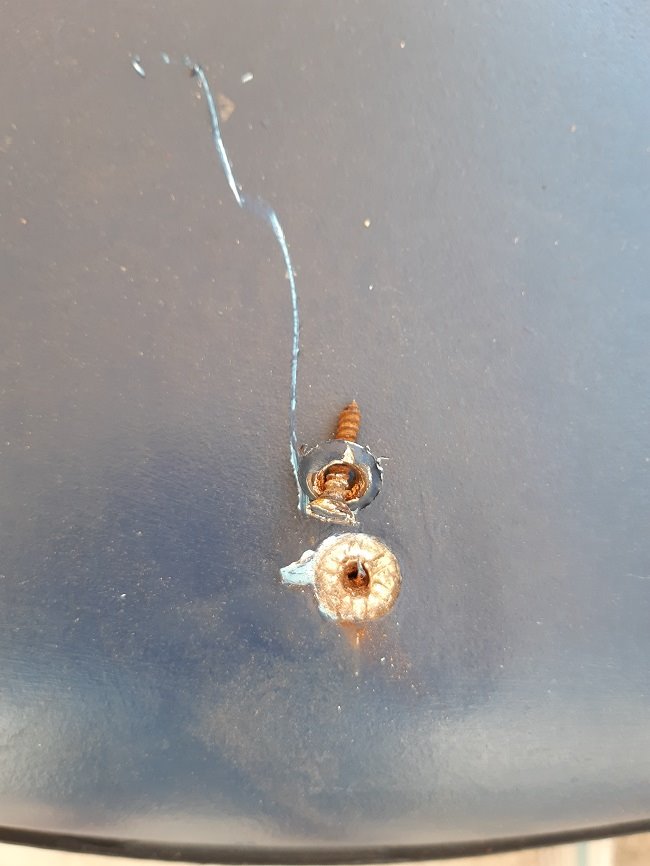

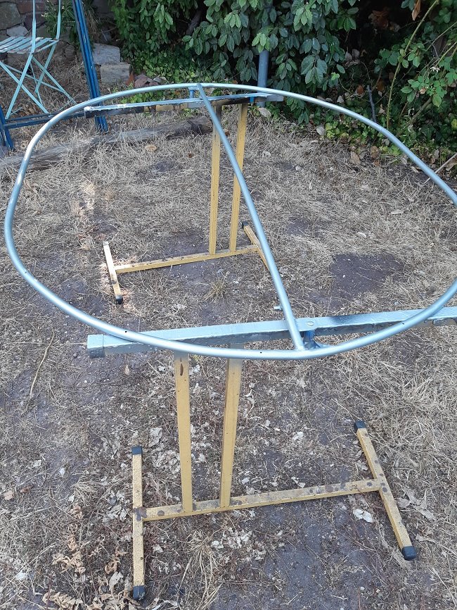

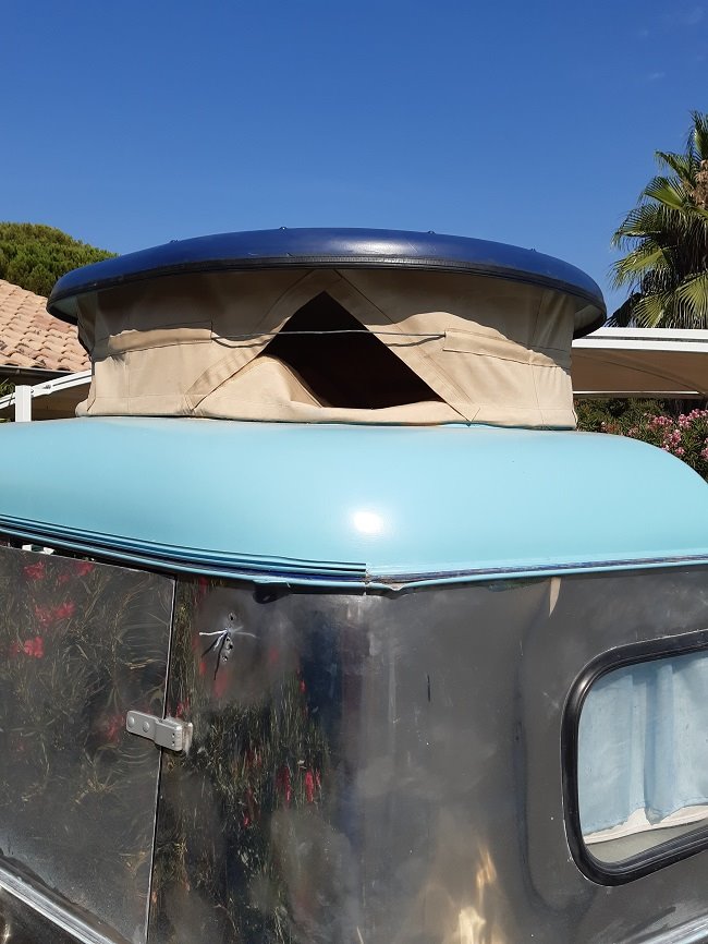

Ça y est je me lance dans le changement de la toile du champignon :mrgreen: :mrgreen: :mrgreen:

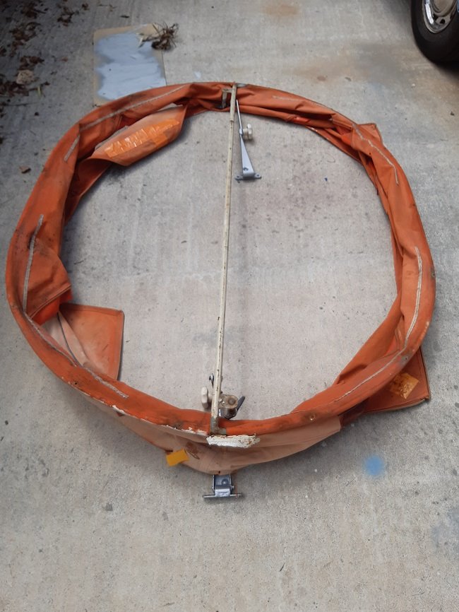

Tout d'abord je défais le ressort qui maintient la base du champignon
20200731_135721 (002).jpg (90.96 Kio) Vu 21508 fois
J'enlève le champignon et la toile n' est vraiment pas jolie
L'arceau est rouillé à plusieurs endroits
J'ai enlevé le cerclage, il y a 2 barres de chaque côté pour renforcer le maintient de la toile sur le toit

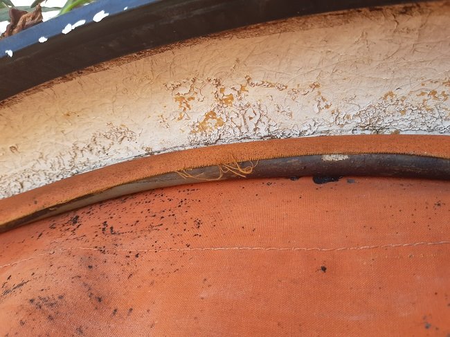

alainvar
Messages : 364
prénom : Alain
Localisation : Var 83
Message non lu par alainvar »

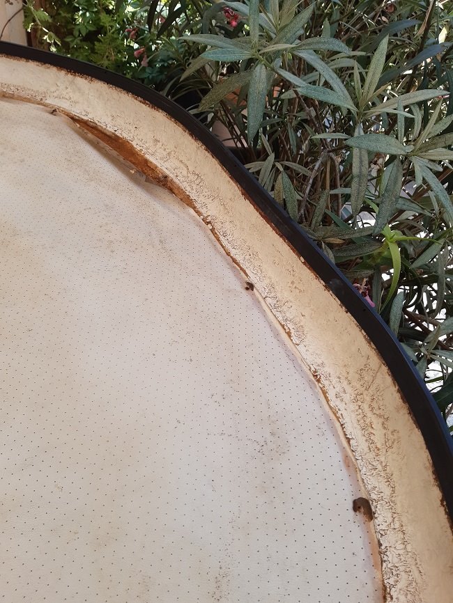

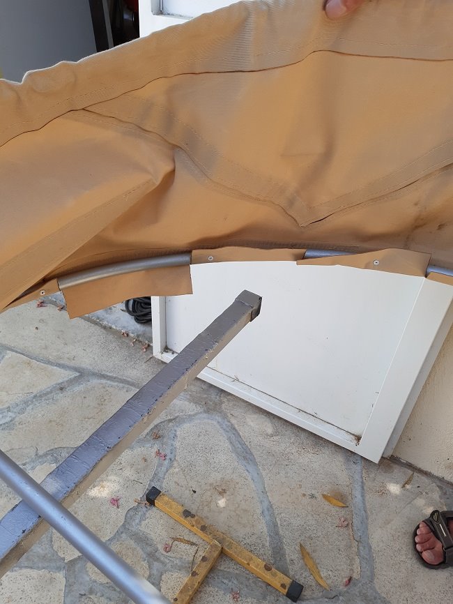

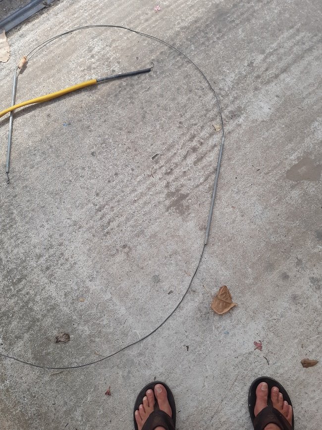

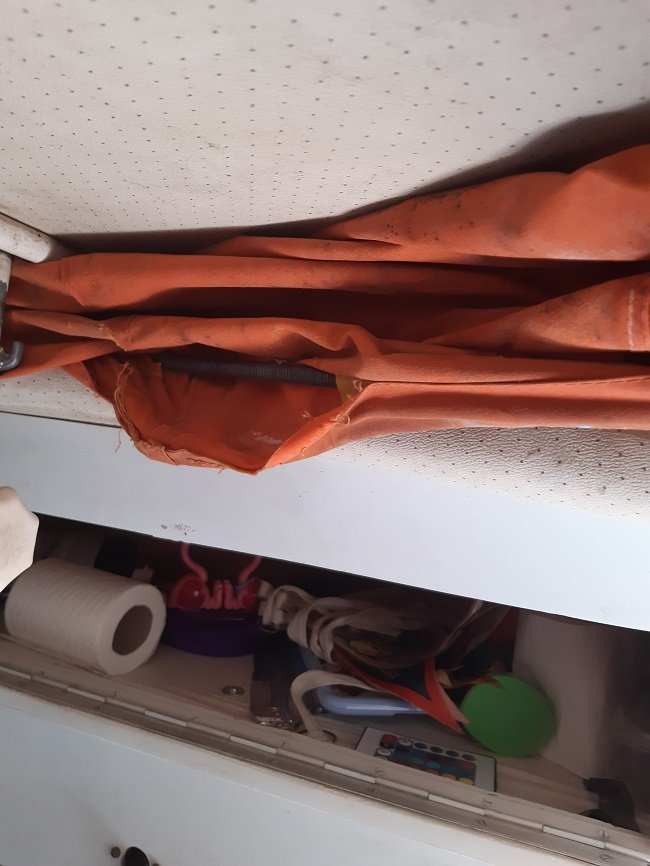

je démonte la toile pour cela il faut enlever les 15 vis qui tiennent l'armature en métal.
Il y a plusieurs couches de peinture sur les vis bonjour la galère pour dévisser.
20200731_140606 (002).jpg (104.75 Kio) Vu 21465 fois
et bien entendu :pleur4: :pleur4: :pleur4: on repeindra il me reste de la peinture :hehe: :hehe: :hehe:
et voilà l'armature et la toile enlevées du champignon
la toile est maintenue par 8 rivets sur l'armature petite mèche et hop.
après ponçage, mise en peinture de l'armature. et voilà :D :D :D
alainvar
Messages : 364
prénom : Alain

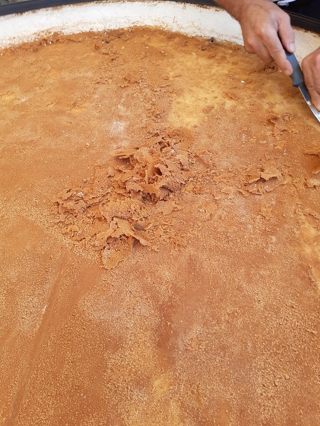

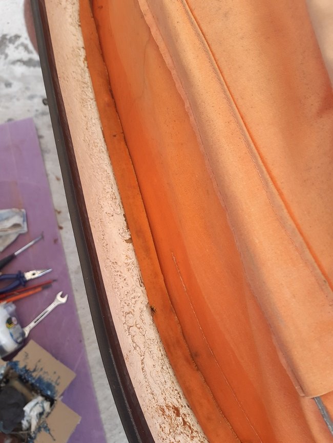

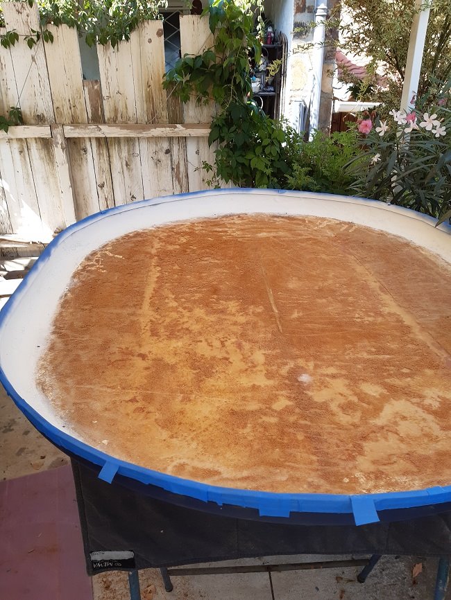

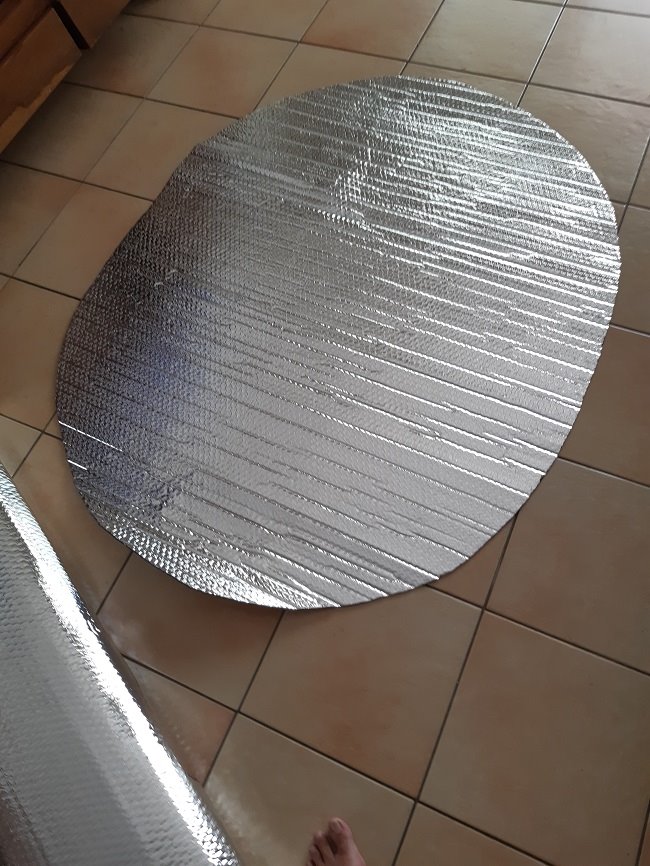

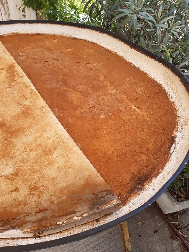

le ciel de toit a bien morflé 8| 8| 8|
l'isolant n'est pas mieux bon il a 59 ans quand même :mdr1: :mdr1: :mdr1:
et maintenant grattage
masquage ponçage et mise en peinture du rebord
prochaine étape confection de l'isolent et d'un nouveau ciel de toit

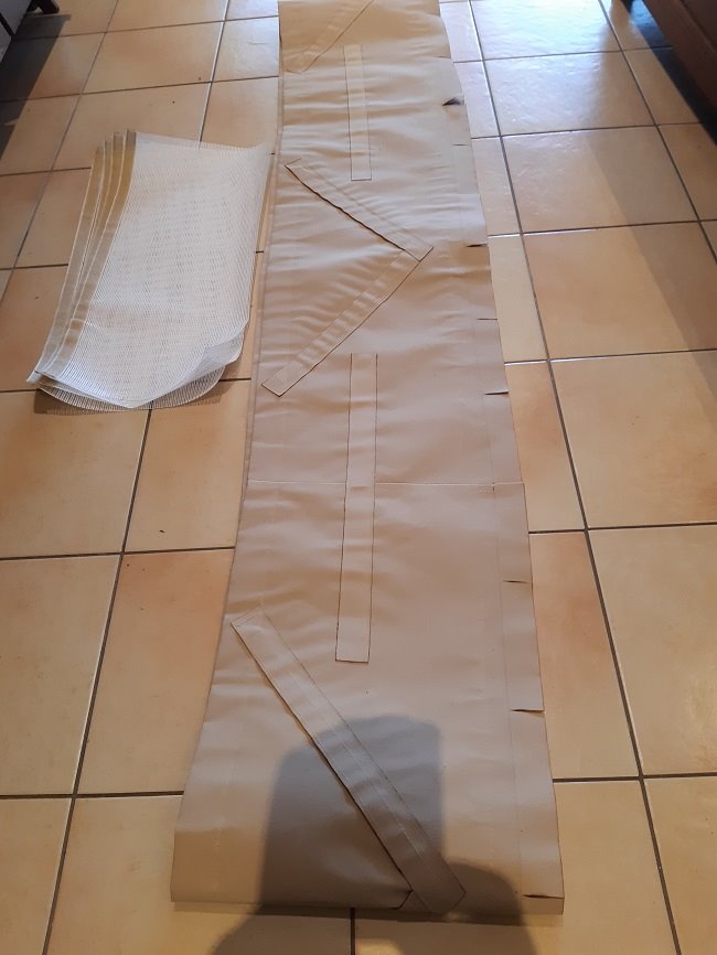

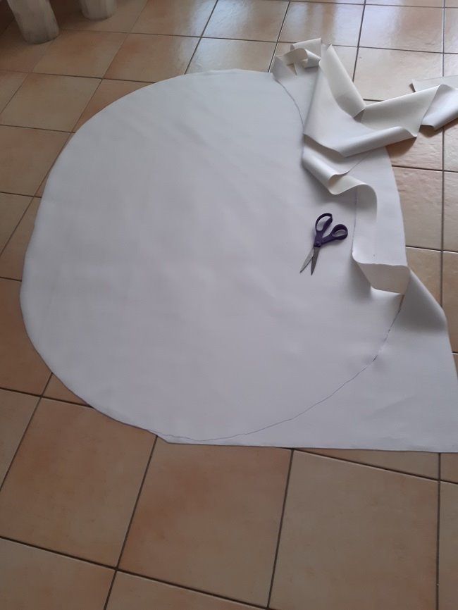

Découpe du nouveau ciel de toit
découpe de l'isolant
encollage de l'isolant et du ciel de toit avec de la colle néoprène
et voilà le champignon fini reste à fixer la toile :hehe: :hehe: :hehe:

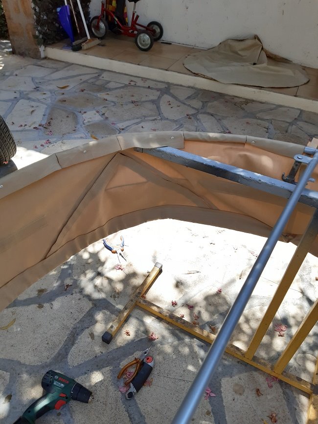

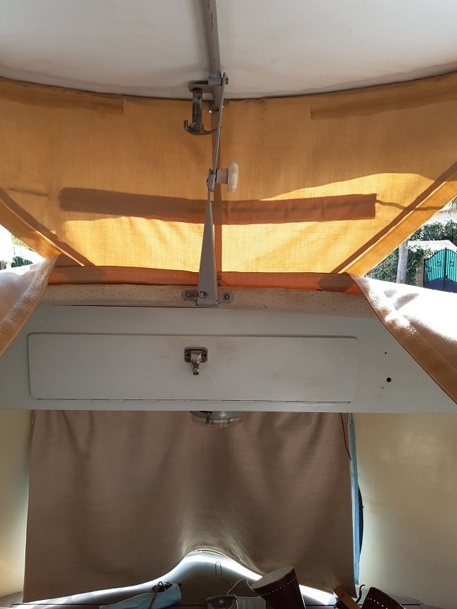

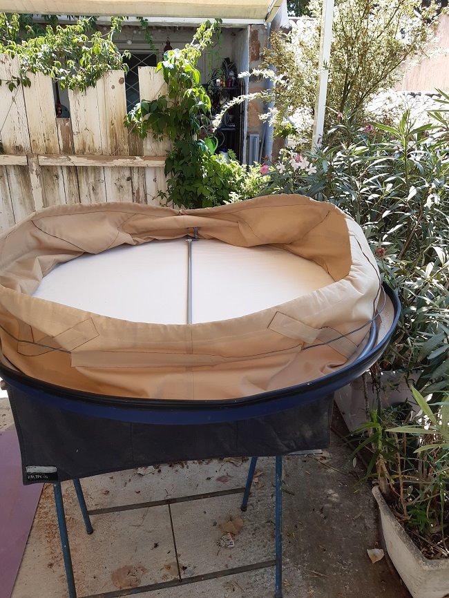

Montage de la toile sur le cerclage, il faut bien centrer la toile, retrouver les trous des anciens rivets :ugeek: :ugeek:
Deuxième coté, la toile est déjà bien tendue, mais c'est bon je retrouve aussi les trous des rivets, attention avant de riveter les cotés, bien vérifier que la toile tombe bien là ou il y a des rivets, bien respecter le sens de montage de la toile (avant/arrière)
Maintenant fixation de l'ensemble sur le champignon.
Pas évident il vaut mieux être 2 pour faire cette opération, un qui visse par en dessous et l'autre qui ajuste la toile et guide les vis et centre l'armature
Et là, mise en place du champignon et sa toile, un peu galère là aussi vaut mieux être deux, le ressort et l'armature en fer ont tendance à sortir d'un coté ou de l'autre :mrgreen: :mrgreen:
Et vu de l'intérieur
Je suis content du résultat.

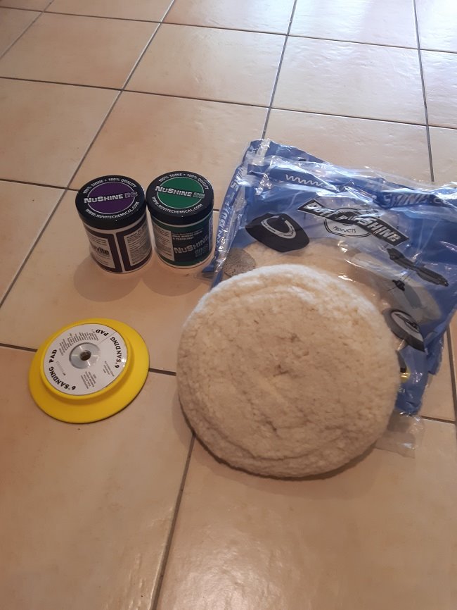

maintenant je vais me réoccuper de la carrosserie, bon en ce moment il fait un peu chaud dans le Var :mdr1: :mdr1: :mdr1:
j'ai commandé des produits à polir et des disques en peau de mouton.
j'ai encore du taff mais je veux un beau résultat,
bon, courage fuyons :mrgreen: :mrgreen: :mrgreen:

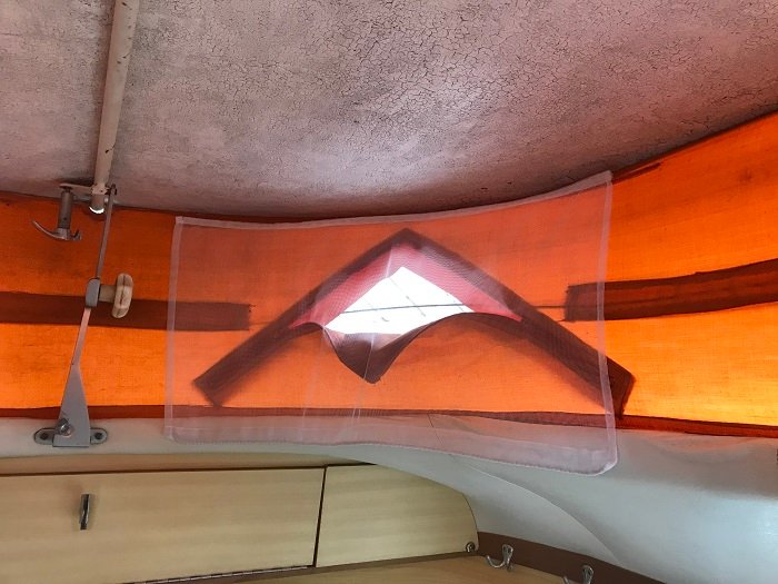

Je souhaite également remplacer la rehausse de toit de mon Eriba Puck de 76, et j'ai moi aussi repéré le modèle proposé par Matt's Pop Tops; qu'en penses-tu? Est-ce qu'on peut avec les velcro à la place des fermetures ouvrir les "fenêtres" à moitié seulement comme je le fais habituellement?
Merci!
Valohé
Valohe
Messages : 111
Enregistré le : mer. 19 août 2020 10:10
Modèle de caravane : Puck 1976
prénom : Val
Message non lu par Valohe »
Et concernant le ciel de toit, quelle toile as-tu utilisé?
Merci pour ces précieuses infos!
Valohé
alainvar
Messages : 364
prénom : Alain
bonsoir valohe
Je trouve que la toile est de bonne qualité. les côtes sont respectées, pas de mauvaises surprises et cela tombe pil poil :mrgreen: :mrgreen:
il faut bien la centrer lors de la pose, ne pas mettre les 4 rivets d'un seul coup 1 de chaque côté pour commencer puis 2,3,4 de chaque côté, bien vérifier la symétrie. Bien respecter le devant et l'arrière. C'est pas compliqué il faut prendre son temps. En ce qui concerne les velcros je dirai que c'est différent mais rien de méchant (une habitude à prendre par rapport à la fermeture éclair).
Il faut faire attention quand on ouvre les fenêtres il vaut mieux tenir le velcro quand on tire dessus (une seule couture)
Mais dans l'ensemble très content du produit.
Pas de problème pour la moustiquaire
20200820_163251 (002).jpg (101.39 Kio) Vu 20984 fois
pour le ciel de toit j'ai été dans un magasin de tissus et j'ai acheté du "simili plastique" tout simplement (il n'est pas micro-perforé) et mis un isolant de chez "castomerlin / leroyrama" :mdr1: :mdr1: :mdr1:
tiens nous au courant si tu remplaces ta toile on pourra échanger.

Super Alainvar, merci beaucoup pour les infos; je crois que je vais commander la même du coup, mais orange ;-)
Je te tiens au courant

Bonjour Alainvar, j'ai reçu ma rehausse de toit, impec! Merci!
Mais j'ai encore quelques questions pour le retrait de la toile d'origine, si tu peux m'aider? cf post "toile pour rehausse de toit Puck 1976";
viewtopic.php?f=24&t=11295
Merci beaucoup pour tes conseils!!!
Valohe

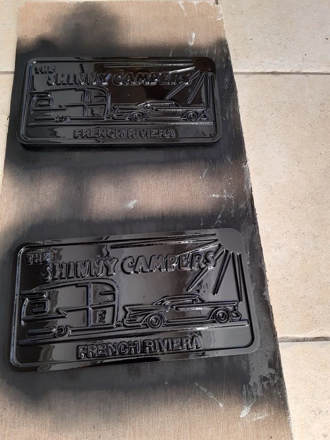

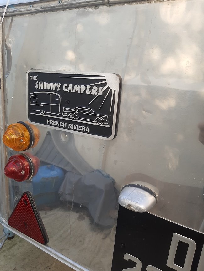

Quelques nouvelles, nous avons avec mes collègues fait faire aux USA une plaque en alu (lourde et de belle qualité) pour se démarquer avec nos caravanes vintages.
Ce n'est pas un club mais une bande de potes qui aime le camping vintage.
et voilà
un petit coup de peinture
et un petit coup de ponçage
je vais en placer une à l'arrière sous la plaque d'immatriculation de MAMIE et une sur la plage arrière de la voiture :super: :super: :super:
Messages : 1035
Jolie plaque :image002:
Messages : 12126
Très belle :super:
Messages : 6758
La Puck va bientôt valoir la double essieu Eriba :P :P :P Superbe plaque :super:
alainvar
Messages : 364
prénom : Alain
Bon OK les puristes risquent de grincer des dents mais bon le principal c'est de se faire plaisir et voilà !!!! :mdr1: :mdr1: :mdr1:
Messages : 12126
Que dieu Eriba te pardonne, car moi je suis athée--rré :mdr1:
