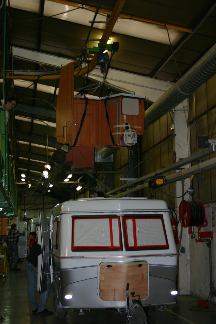

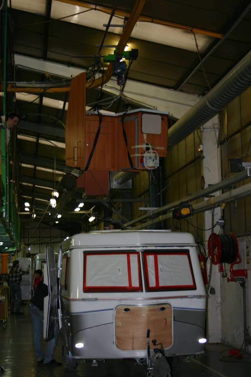

la salle de bain sur une 530 est-elle plus grande que sur la Triton 430 ?
J’ai vue que l’intérieur gagne 10 cm sur la largeur, perso ça m’intéresse pour la longueur du lit :-/ même si avec mes 1m83 j’ai bien dormi pendant 3 semaines dans notre Triton. :merci:
Messages : 12139
Re: Envie de changer ma Triton pour une Troll
Dino22 a écrit : dim. 27 sept. 2020 17:55 Bonjour,
Les blocs pré-montés sont installés par l'espace du champignon (non encore posé) à mon avis ce sont les mêmes, je demande confirmation aux limiers du fofo.
Ci après lors de la visite de l'usine à Cernay en 2008, on voit le bloc cuisine qui va être descendu par le toit (sans son champignon), pour le bloc SDB idem.

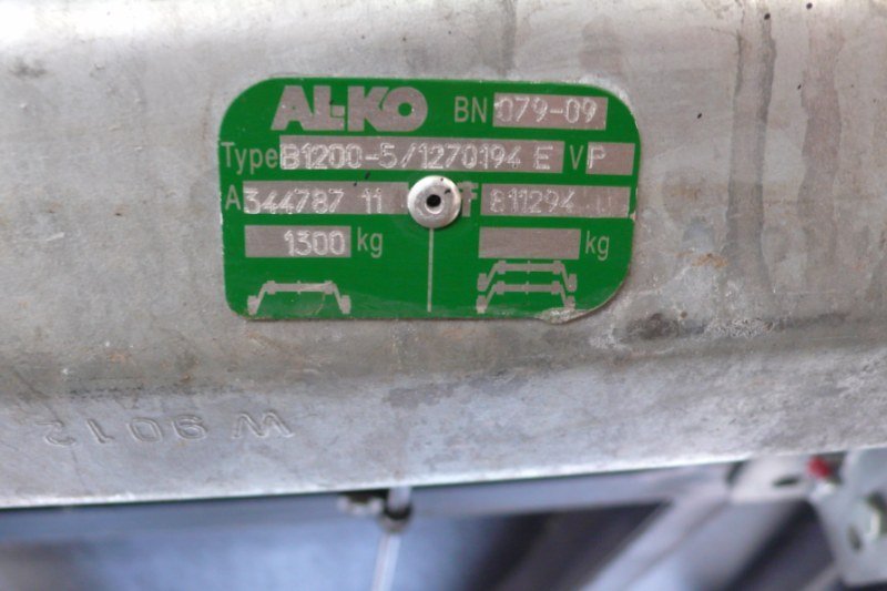

Il va falloir voyager très léger car 140 Kg de charge utile, si on ôte le store (35 Kg) et le safari, qui lui peut voyager dans la voiture, quand il y aura les movers ... (33 Kg) la batterie (20 Kg) 2 strings et un paquet de biscuits.... et secs les biscuits ;-)
A moins de faire augmenter le poids total (avant de faire la C.G. pour ne pas en payer deux) si la plaque de l'essieu donne un poids supérieur à 1100 Kg.

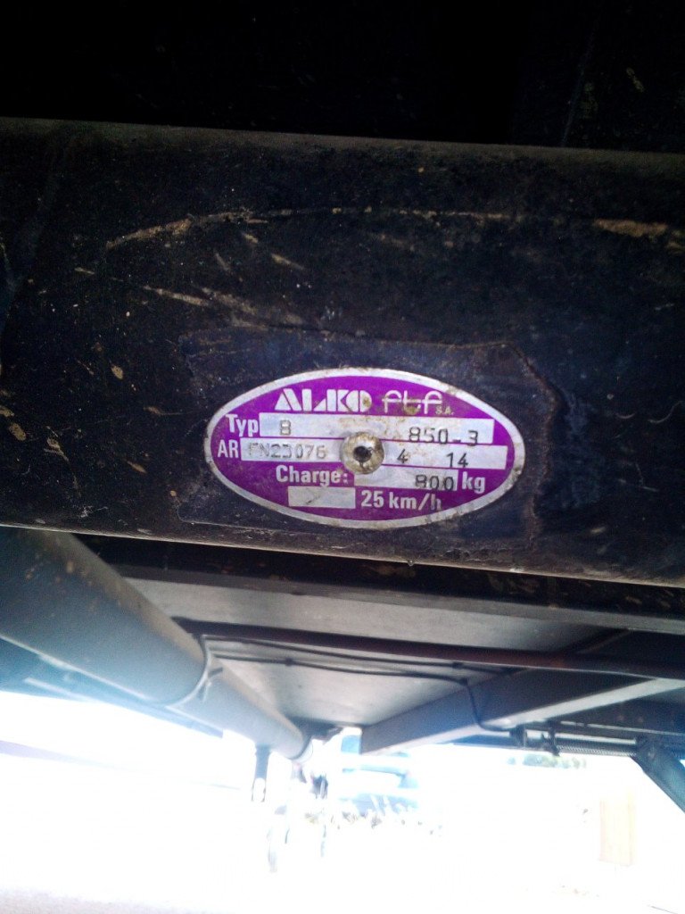

1ère chose à regarder, passer sous la belle coté droit à l'arrière de l'essieu une plaque rivée avec la force de l'essieu, si plus de 1100 kg c'est jouable.
De ce genre :
Plaque essieu.jpg (113.81 Kio) Vu 16770 fois
force 900 kg
Plaque essieu 2.jpg (65.02 Kio) Vu 16770 fois
force 1300 kg
Après il faut voir avec la voiture si compatible en poids tractable, (F3 - F2) et aussi permis B, (F2+F2 = maxi 3.5 t) B96 (jusqu'à 4.250 t) ou BE.. (au delà de 3.5 t ou 4.250 t)
