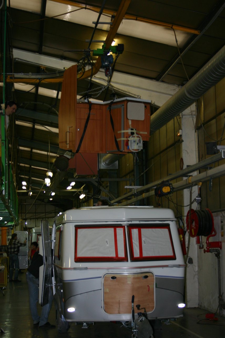

Les blocs pré-montés sont installés par l'espace du champignon (non encore posé) à mon avis ce sont les mêmes, je demande confirmation aux limiers du fofo.
Ci après lors de la visite de l'usine à Cernay en 2008, on voit le bloc cuisine qui va être descendu par le toit (sans son champignon), pour le bloc SDB idem.

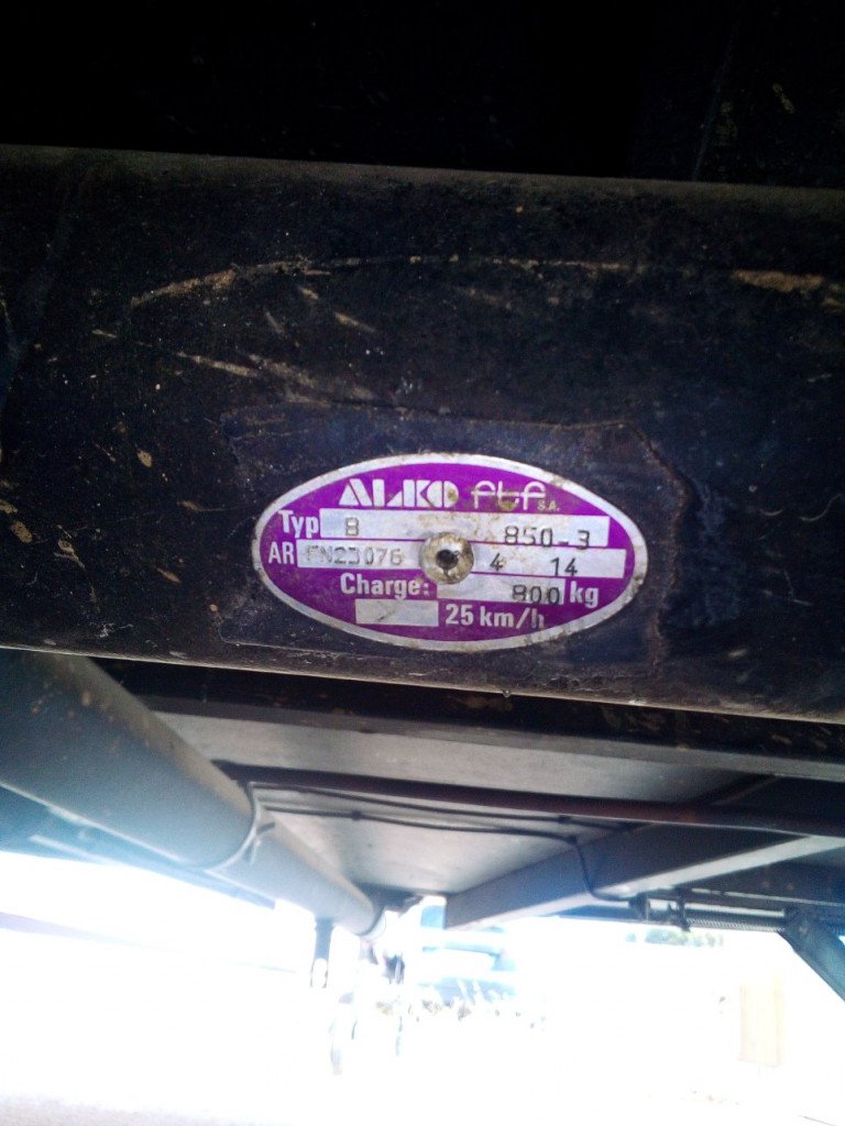

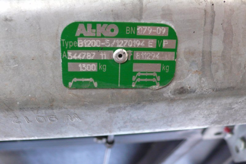

1ère chose à regarder, passer sous la belle coté droit à l'arrière de l'essieu une plaque rivée avec la force de l'essieu, si plus de 1100 kg c'est jouable.
De ce genre :
Plaque essieu.jpg (113.81 Kio) Vu 17851 fois
force 900 kg
Plaque essieu 2.jpg (65.02 Kio) Vu 17851 fois
force 1300 kg
Après il faut voir avec la voiture si compatible en poids tractable, (F3 - F2) et aussi permis B, (F2+F2 = maxi 3.5 t) B96 (jusqu'à 4.250 t) ou BE.. (au delà de 3.5 t ou 4.250 t)

Les 530 Troll FEY ( à partir de 2008) ont un possible PTAC de 1300 kg, plaque verte mise par Landeriba ( la mienne ).
Maintenant il est un peu plus compliqué ( enfin plus cher) de changer de PTAC, Alvin 71 t'en dira d'avantage.
