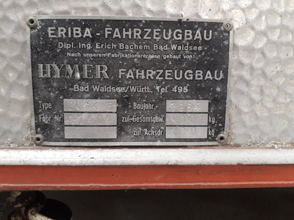

Bonjour à tous.
merci de nous accueillir.
nous possédons depuis juin 2020 une Eriba Puck de 1964 qui a remplacé une Puck de 1973.
Nous sommes des fans de cette caravanes depuis 2015.
Notre Puck cet été dans le Cézallier
Messages : 21481
Une tite : Photo : de la plaque à droite de la porte pour l'ajouter dans "la galerie de nos plaques" :merci:
Ne reste plus qu'à en profiter un max !!
Messages : 8377
Euh le Breton, regarde la première photo du Normand :hehe: :mdr1:
Messages : 12255
Bienvenue, c'est un collector :super: avec vieux lion vous allez pouvoir faire un fofo dédié.

Bonjour et bienvenue Olivier . Bien belle ta Puck , on aimerait bien voir l'intérieur aussi !! :taré1:
