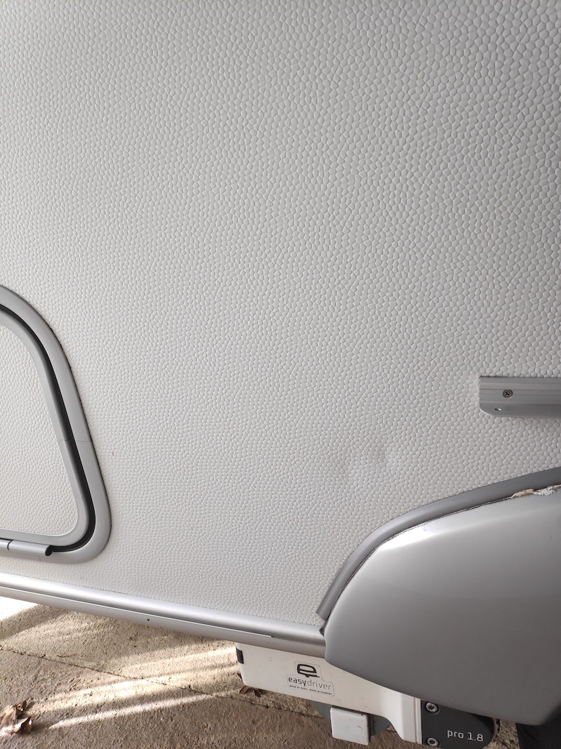

Je voudrais mettre une prise extérieure encastrée dans la cloison de notre : eriba : 542.
Je crois savoir que des tubes de l’ossature de la caravane sont présentes dans les cloisons.
Où est-ce que je peux faire un trou de diamètre 60 sans risquer de tomber sur un tube de l’ossature (dans la zone des photos ci-dessous)?
Merci pour votre aide.

Tu prends un aimant et tu vas savoir où passent les tubes de la structure, tubes carrés de 20 mm.
Un conseil, fait un trou de 6 mm, avant de prendre la scie cloche, ça te permettra de rectifier si besoin de 30 mm dans tous les sens !!

Si tu dois percer la cloison, autant choisir la partie un peu cabossée sous le rail de table à condition que la structure n'y soit pas. Comme indiqué précédemment tu le sauras avec un aimant.
Je vois que tu as une trappe pas loin. tu pourrais peut-être plutôt utiliser une prise à l'intérieur proche de la trappe et mettre juste une multiprise étanche vers l'extérieur :
- soit en laissant la trappe ouverte
- soit en fermant la trappe et en utilisant du "câble plat"

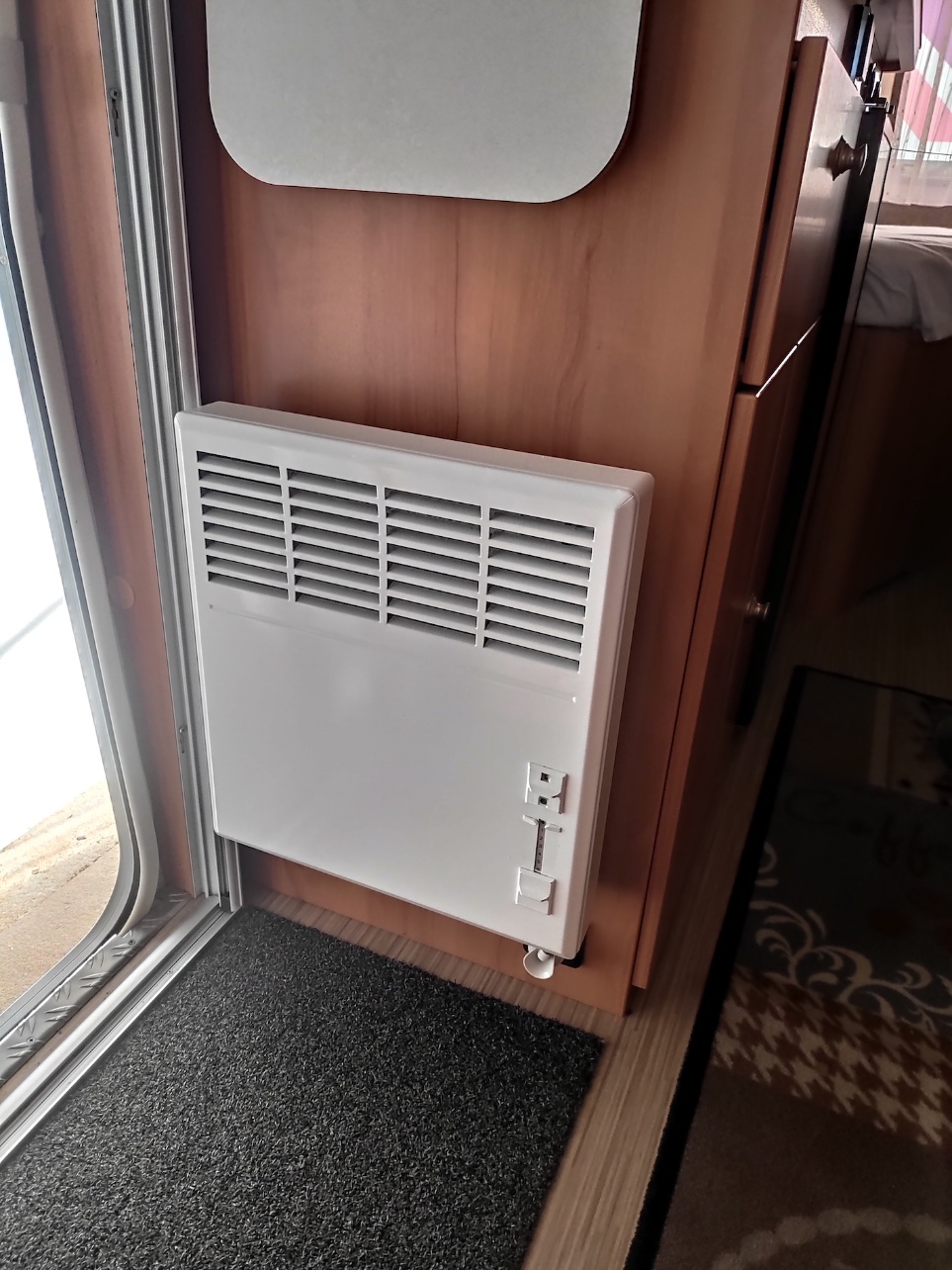

Petit retour sur l’installation de ma prise extérieure étanche et d’un radiateur électrique que je n’utilisais pas à la maison et qui nous sera utile en camping.
Une bonne nouvelle c’est d’avoir trouvé des prises de type WAGO à différents endroits dans la caravane qui m’ont permis de faire des connections propres.
Ci-joint le lien de la prise WAGO 770 113 qui va bien dans ma caravane https://www.wago.com/fr/connecteurs/con ... /p/770-113
Vue extérieure
Vue extérieure
Vue de l'intérieur de la soute
Connecteur blanc présent sous le compteur électrique de la caravane ou j'ai raccordé l'une de mes prises
Positionnement de prise WAGO dans la 542
Vue Caravane.jpg (71.28 Kio) Vu 15395 fois
Vue de l'extérieur
Vue de l'extérieur
Vue de l'intérieur
Vue de l'intérieur

Maintenant tu peux vivre en hiver par moins 30 degrés :super:
Bien placé, près de la porte et ne prend pas beaucoup de place :loving:
Messages : 12123
Re: Prise extérieure encastrée dans la cloison
Beau travail, nickel chrome !!
