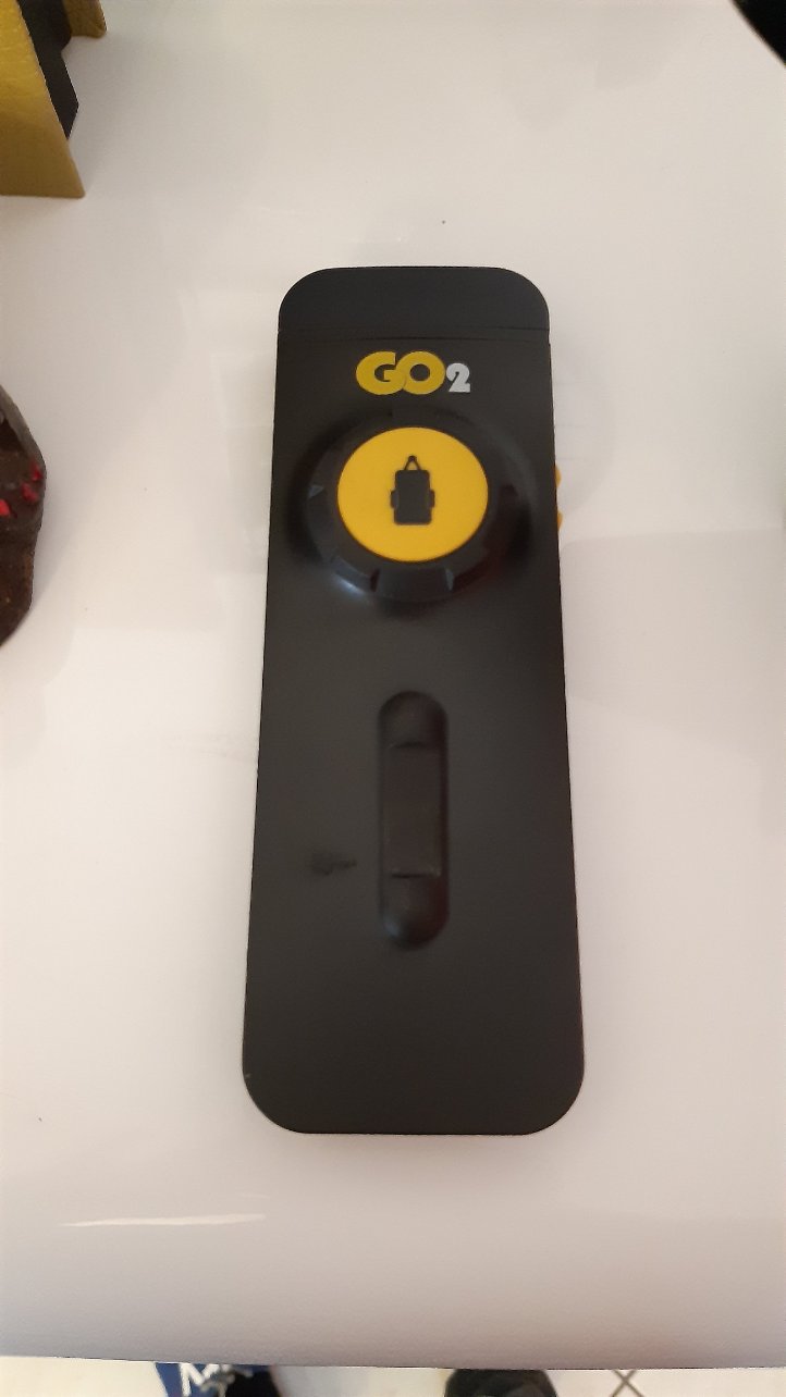

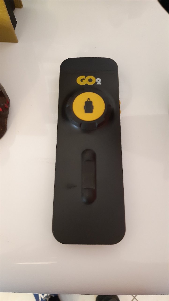

Re: Problème mover Go2
Voici la photo
- Messages : 6651
Si elle est démontable, vis à l'envers de la télécommande, le faire et pulvériser du nettoyant électronique sur le circuit imprimé et sur les contacts. Et réessayer les manœuvres.
Elle n'est malheureusement pas démontable...
De toute façon je dois retourner chez mon concessionnaire pour une autre intervention il vont me regarder ce fichu problème.
Le problème a été résolu par le remplacement de la télécommande qui était hors service ... voilà.
