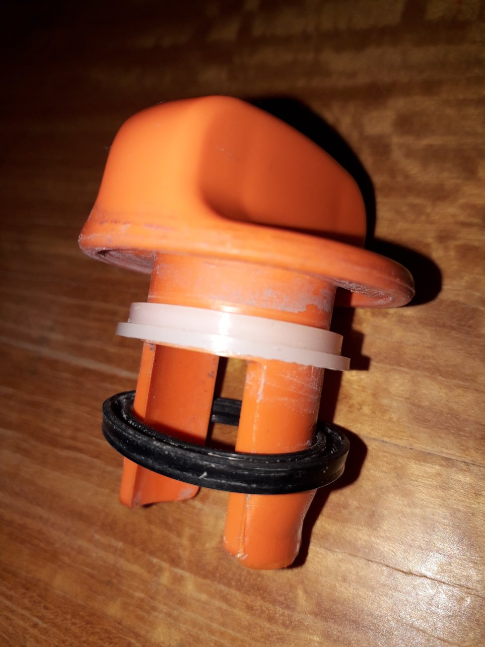

La tirette située à la base du wc est de plus en plus difficile à manipuler.
Dernièrement, j'ai changé le joint de clapet car j'avais des fuites dans le compartiment à K7 :(
J'espérais que le changement de joint allait résoudre le problème d'ouverture du clapet....j'ai l'impression que c'est pire qu'avant.. :/
Quelqu'un à t'il déjà eu ce soucis ? et comment le résoudre ?

J'ai retiré la K7 du logement et j'ai été actionné le levier-tirette situé à la base du WC. Ça marche très bien ! :)
Donc j'en déduis que c'est le système d'ouverture du clapet sur la K7 elle même qui à un soucis.
Je n'ai jamais nettoyé la K7 depuis que je l'ai. Si j'utilise du Aqua Kem Tank Cleaner (produit nettoyant K7), vais je résoudre le soucis ?
A mon avis le système doit être entartré....
Quand j'actionne à la main, le bouton orange qui commande l'ouverture du clapet, je constate qu'il est dur à manœuvrer.. :(

Je ne suis pas entièrement satisfait. Le nettoyage a du lui faire du bien quand même car je suis sur qu'elle n'a jamais été nettoyée.
Le bouton qui actionne le clapet fonctionne légèrement mieux mais sans plus. Il y a toujours un point dur.
Je vais donc démonter la plaque avec tout le mécanisme et nettoyer les pièces mobiles une à une..

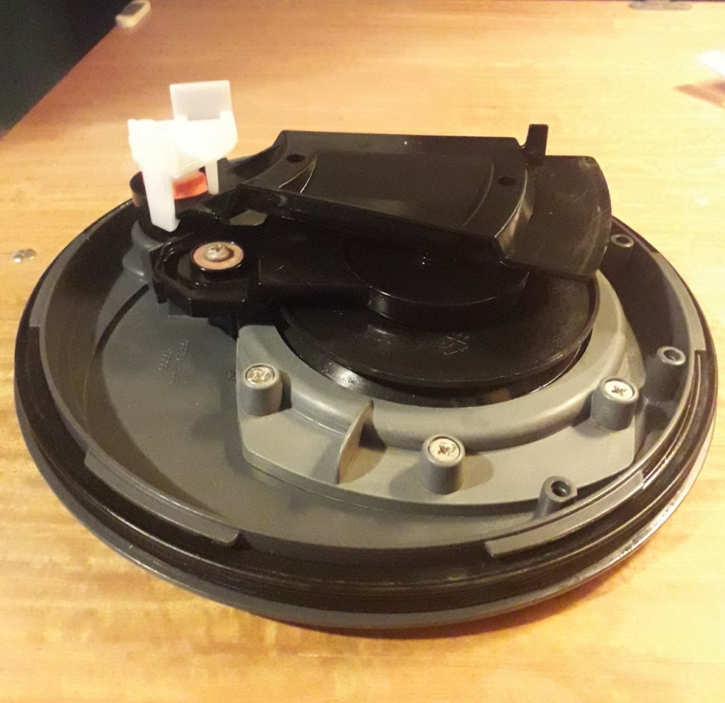

Démontage de la plaque:
A l'intérieur, encore des traces de tartre. Je vais le remplir d'eau et finir le nettoyage à la main...
Messages : 3384
Re: K7 THETFORD C250: ouverture-fermeture clapet difficile
Quand on actionne la pièce mobile avec clapet, il y a toujours un point dur..
J'ai desserré la vis d'un 1/2 tour et ça marche beaucoup mieux....Peut être que le problème viens de là ?

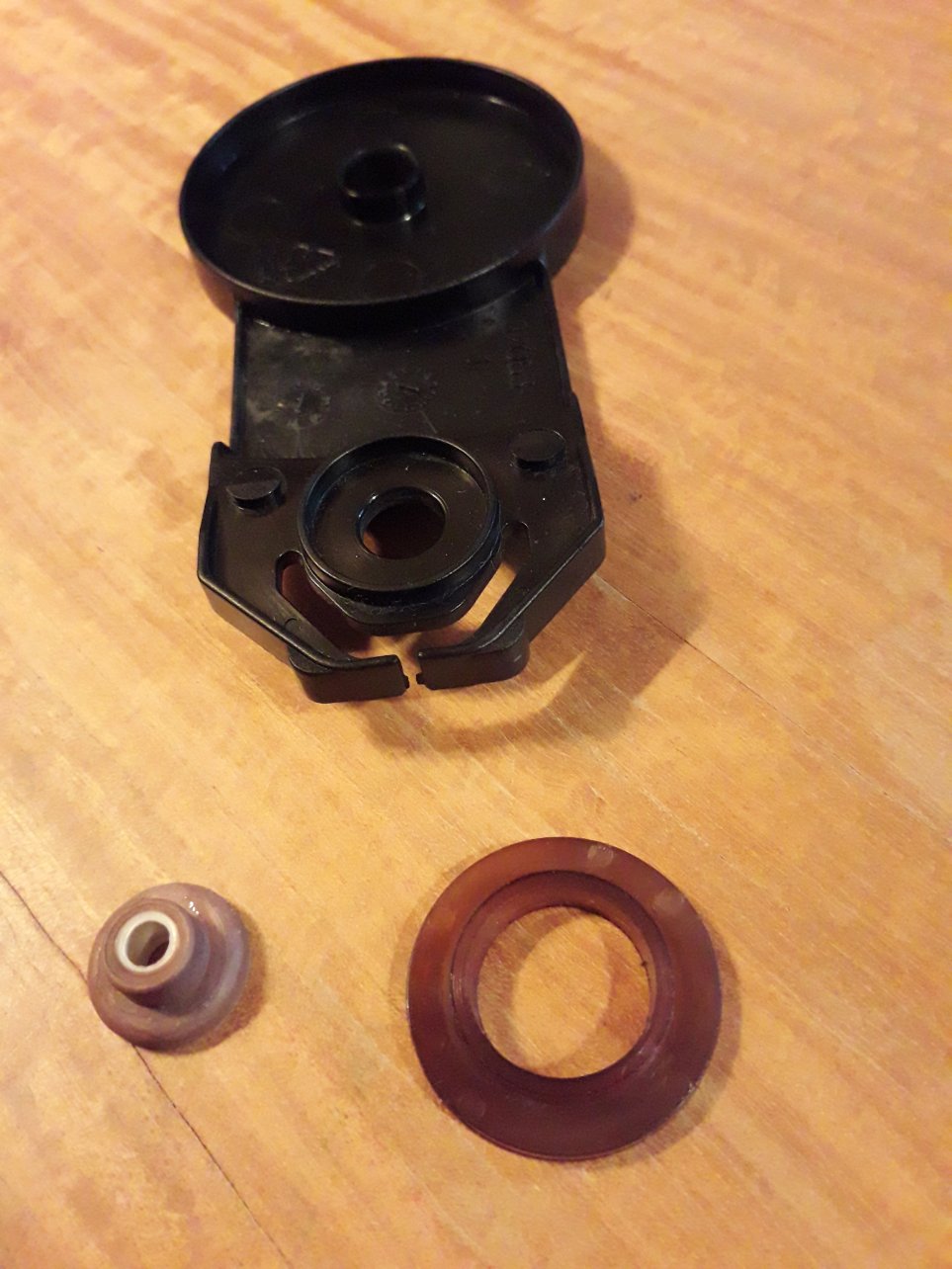

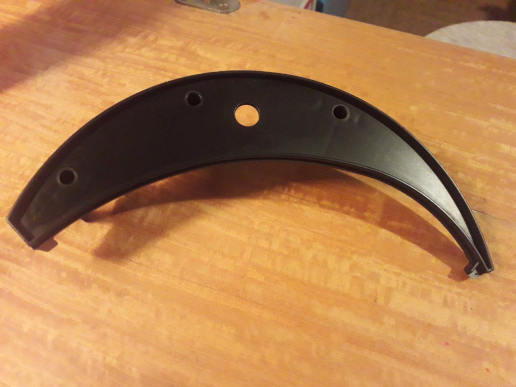

J'ai démonté et nettoyé les pièces mobiles une à une...
Je constate que la pièce qui plaque le joint bouge....en resserrant les vis ça tourne dans le vide... :(
L'aurais je trop serré en remplaçant le joint en Novembre dernier ?
Autre constatation, la pièce en forme de demie lune que l'on voit sur la précédente photo, un des supports de vis est cassé. Elle tient fixée que par 2 vis au lieu de 3...
Conclusion: il faut remplacer la plaque complète du mécanisme... :(

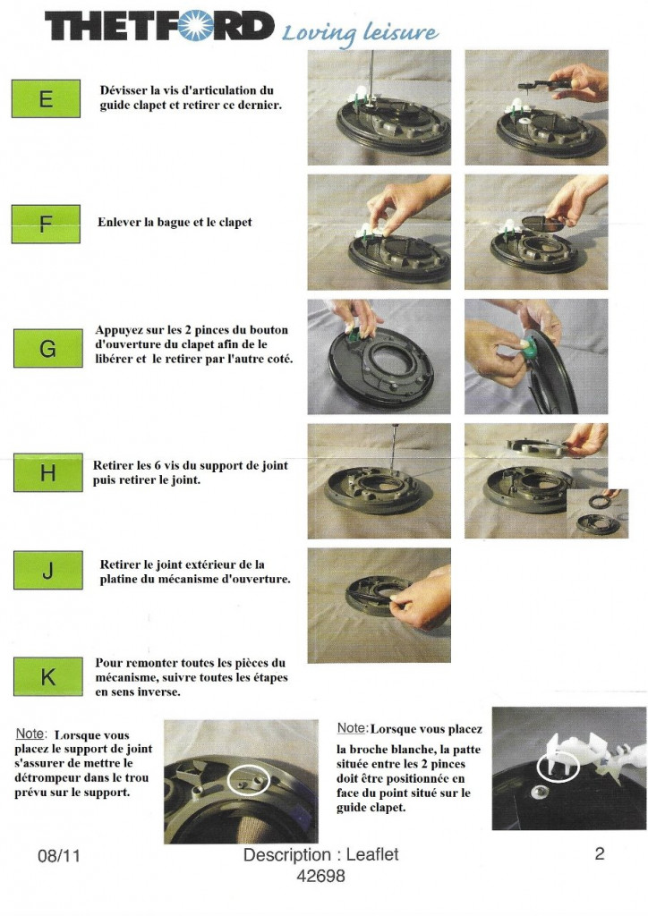

J'ai bien reçu ma pièce il y a quelque temps déjà, mais pas eu le temps de la monter.
Dans l'emballage, une notice de montage.....en anglais :(
Je me suis amusé à la traduire si des fois ça peut servir à quelqu'un :)

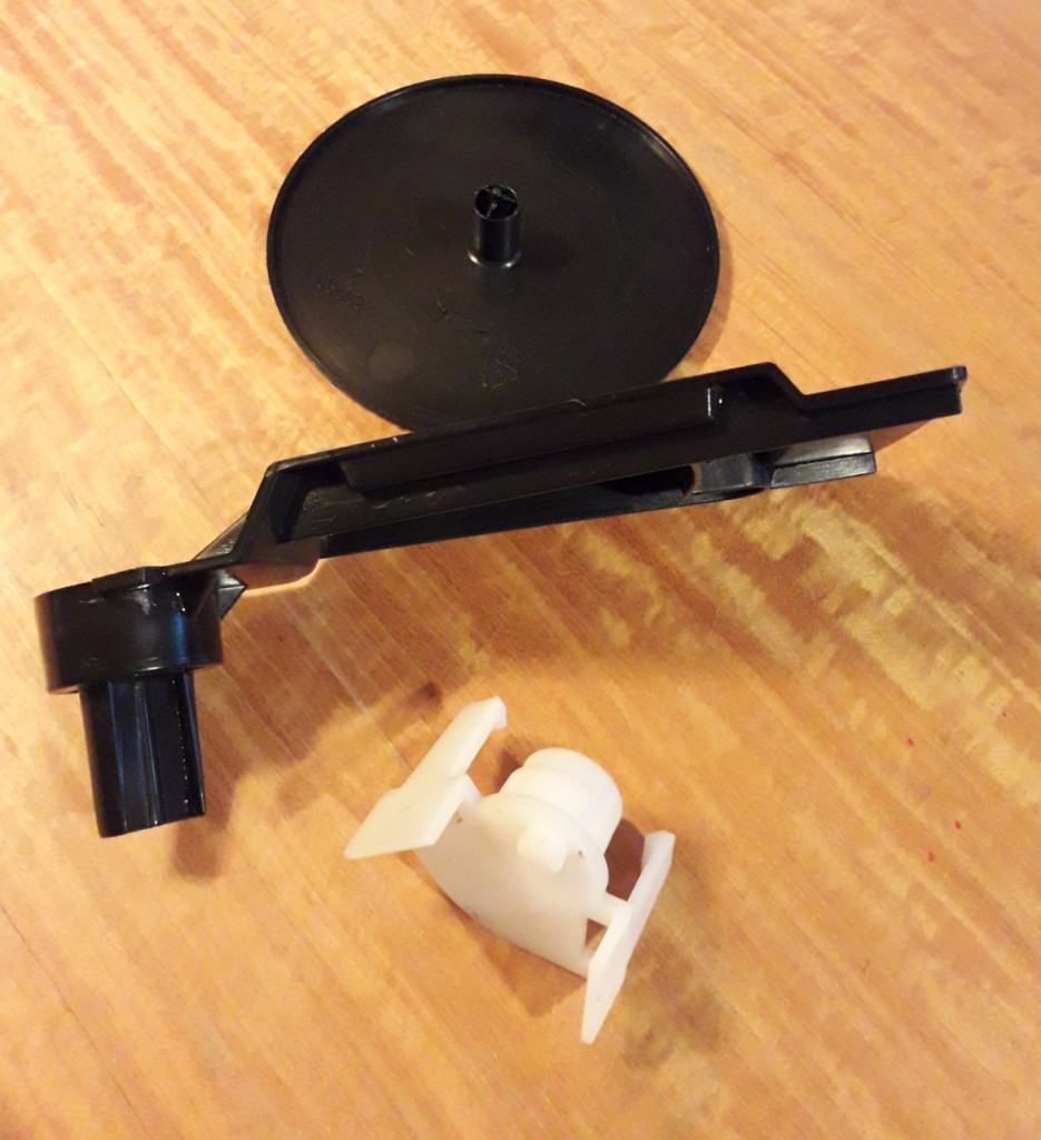

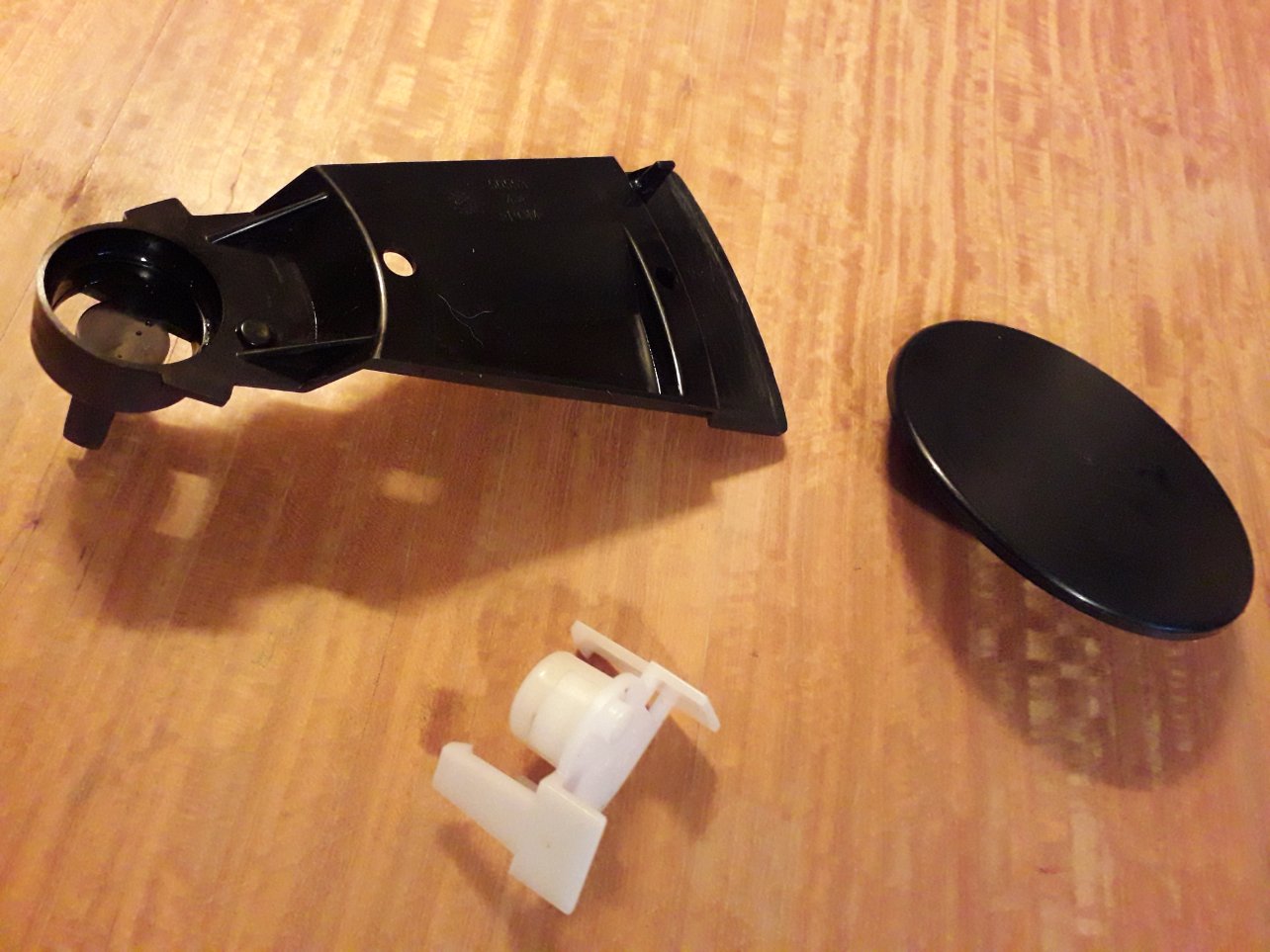

Démontage et nettoyage des pièces une par une:
Messages : 3384
Messages : 3384
Messages : 3384
Toutes les pièces ont été nettoyées avec du vinaigre blanc
Remontage du mécanisme avec lubrification des pièces mobiles au silicone.
