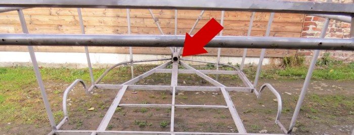

- Messages : 21491
Re: puck 66
Surveille particulièrement la jonction du timon avec l'ossature, là où il y a un nœud de soudures....Souvent des fissures apparaissent

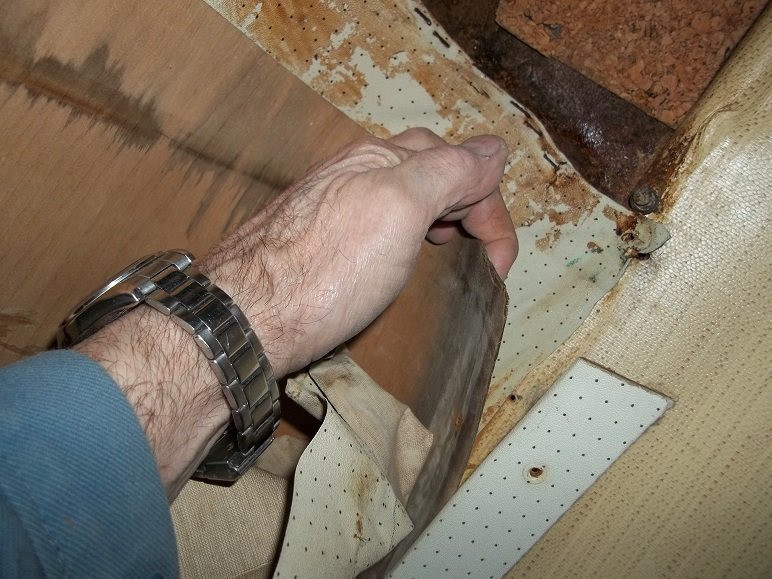

Re: puck 66
revêtement intérieur du toit . Il est relativement en bon état mais décollé . D'un côté collé sur une feuille de( bois ? ) et de l'autre côté sur arceaux métal . Je préfère essayer de recoller plutôt que refaire tout le toilage , ce qui doit pas être une mince affaire !! Des idées de collage ?
