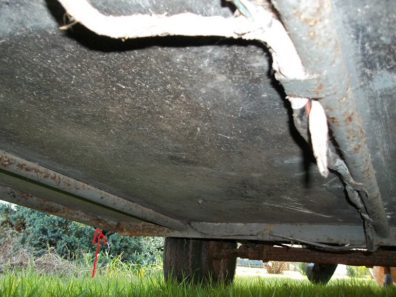

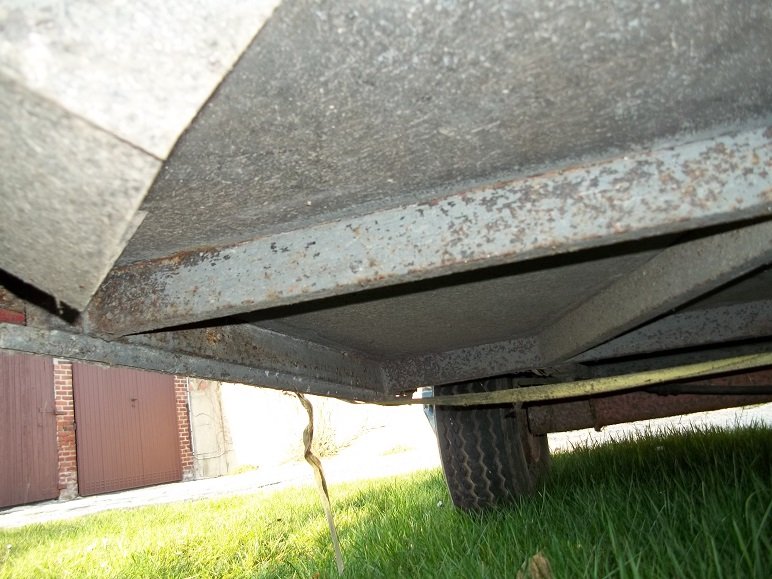

Maintenant qu'elle va trouver un abri au sec, inspection du dessous, très étonné de son état, un seul trou, plancher en bon état !! Il en sera surement pas de même plus haut ...

:hello: Michel, en effet pour son âge elle est encore en bon état la mémère.

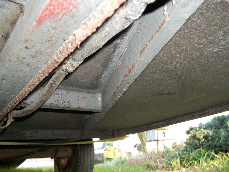

Surveille particulièrement la jonction du timon avec l'ossature, là où il y a un nœud de soudures....Souvent des fissures apparaissent :(

Après un bon brossage je verrai çà de plus près :taré1: :super:

Les dessous de la belle sont en effet plutôt propres pour l'age .
Elle a dû être abritée souvent.

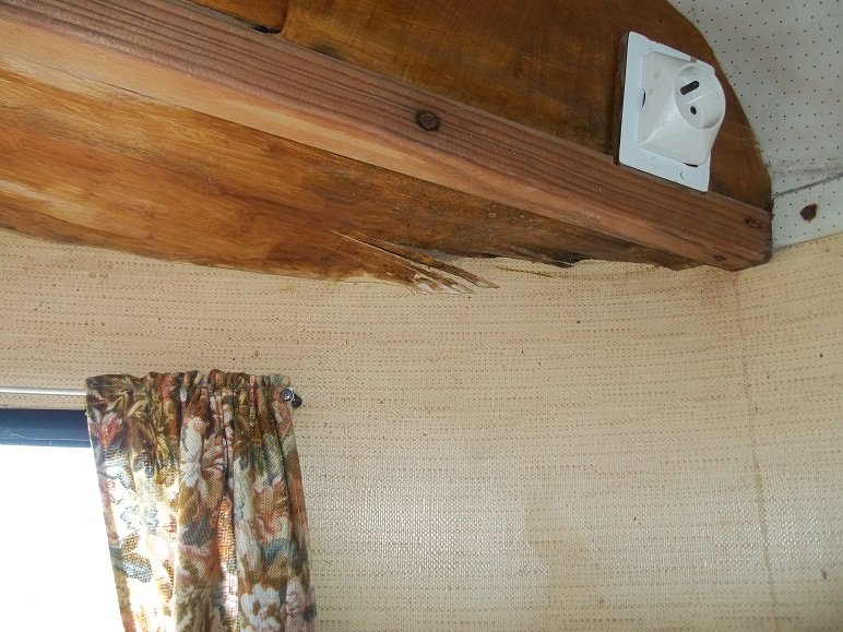

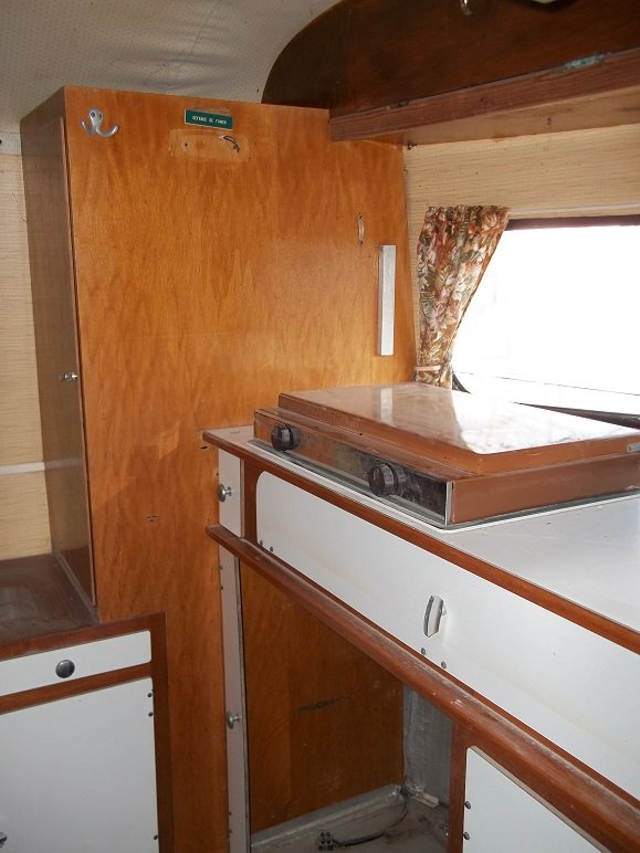

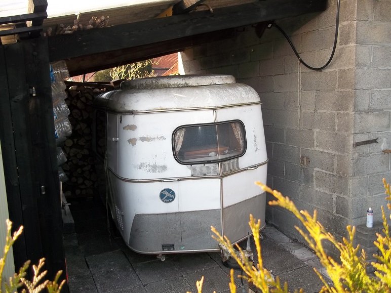

La voici à l'abri , quelques photos dans son jus , des pièces ont été démontées par l'ancien proprio mais en ma possession . La toile de champignon est sale mais pas trouée , les fermetures en bon état bref :super: . Etonnant les écrous de roues en 2 dimensions 19 et 23... l'attelage à l'air bien soudé , à voir quand même sous le revêtement . Sur la photo 32, surement une fuite haute .

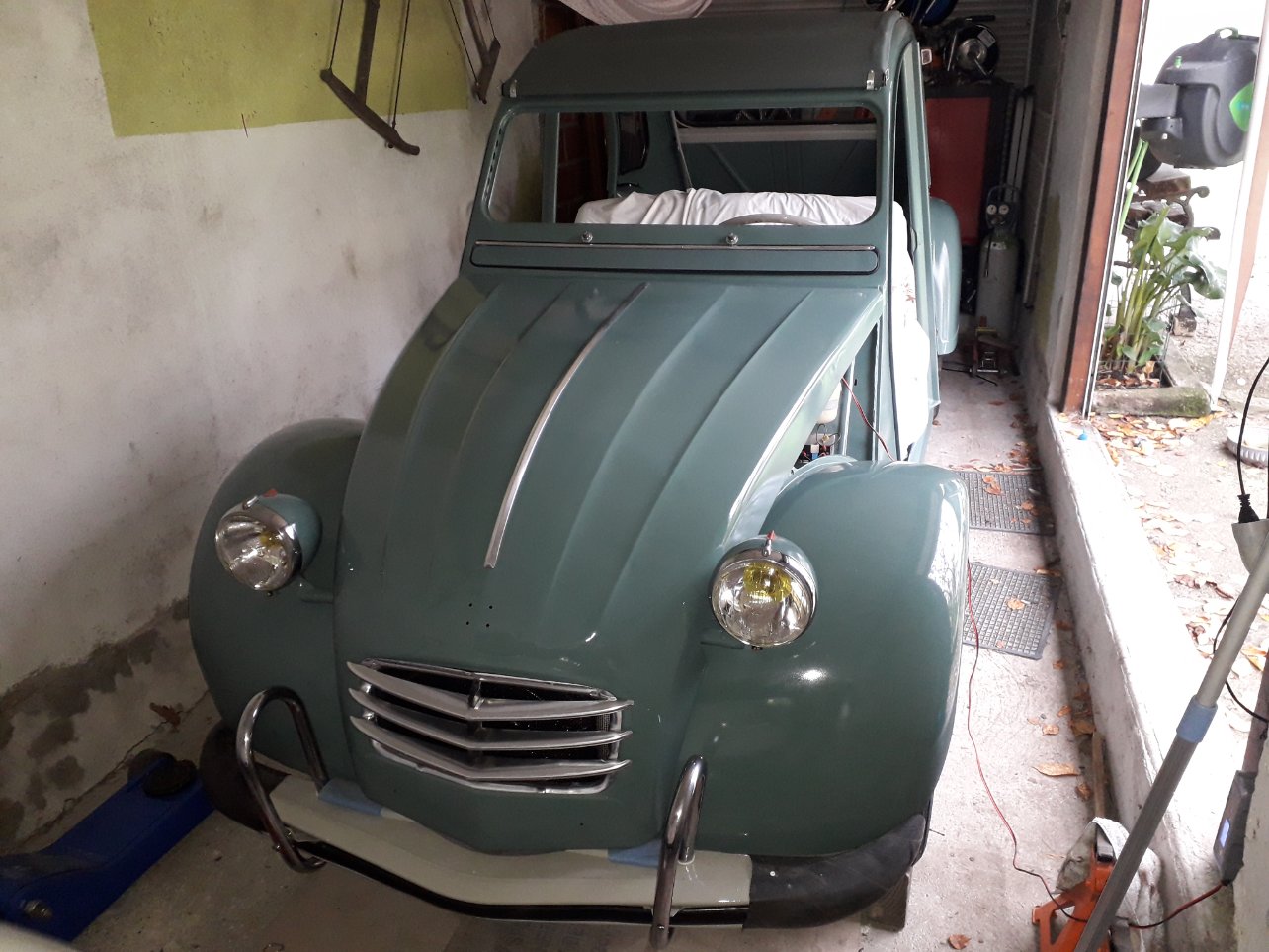

J'ai quelque chose de la même époque en restauration aussi 2cv azam 1966
2cv azam 1966
2cv azam 1966

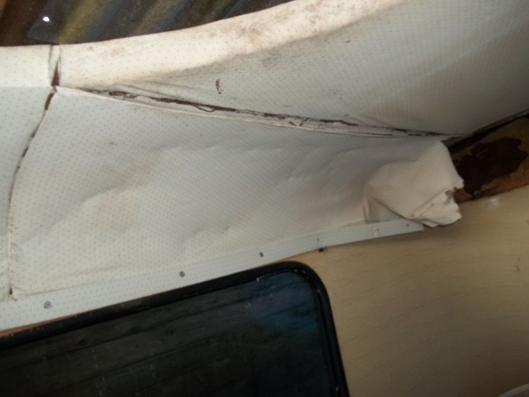

revêtement intérieur du toit . Il est relativement en bon état mais décollé . D'un côté collé sur une feuille de( bois ? ) et de l'autre côté sur arceaux métal . Je préfère essayer de recoller plutôt que refaire tout le toilage , ce qui doit pas être une mince affaire !! Des idées de collage ?
Messages : 5329
Re: puck 66
de la colle spéciale tissus?
Messages : 1038
Re: puck 66
colle néoprène
Re: puck 66
Merci . Je vais tester .

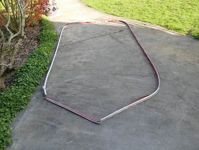

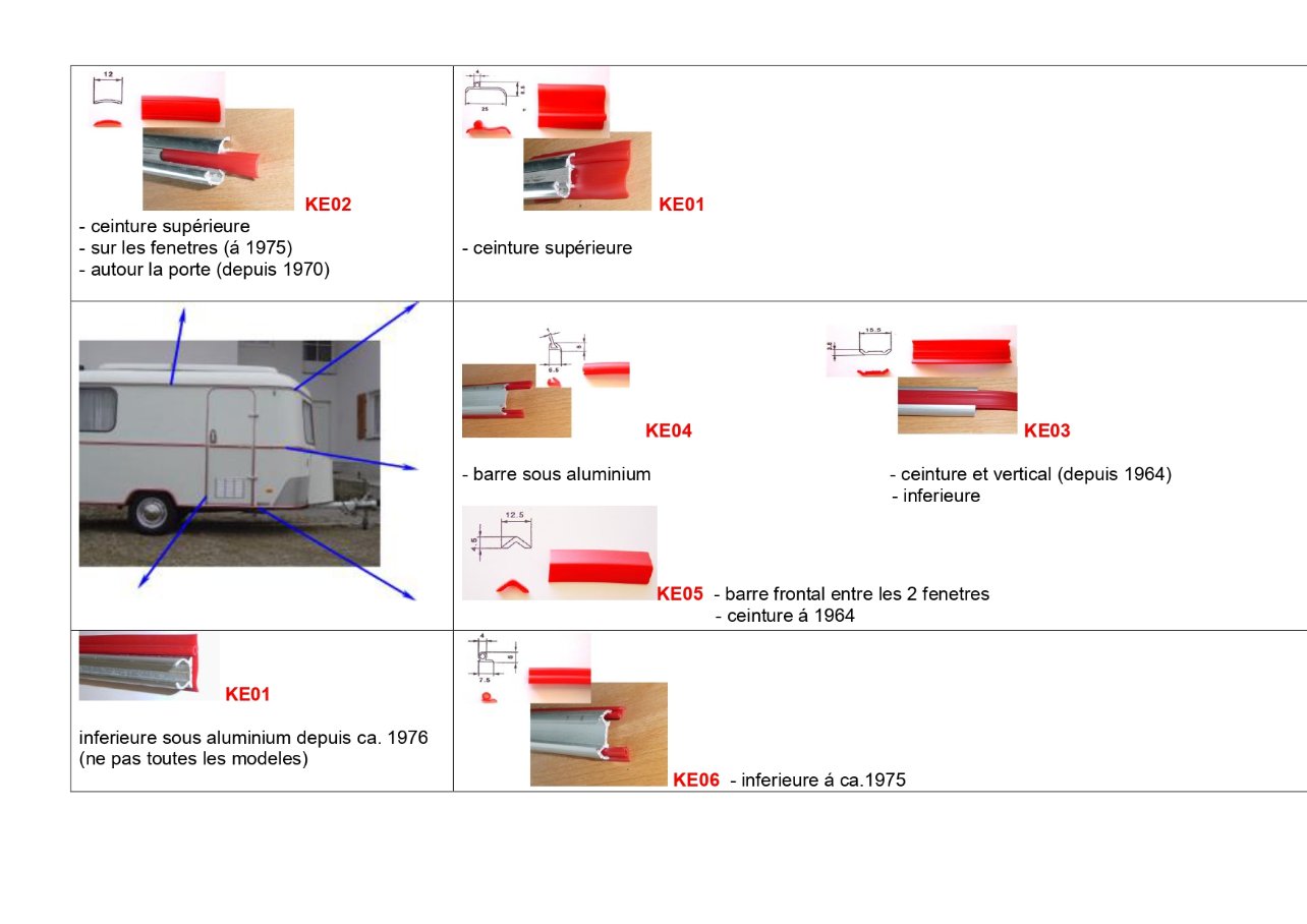

joints de ceintures

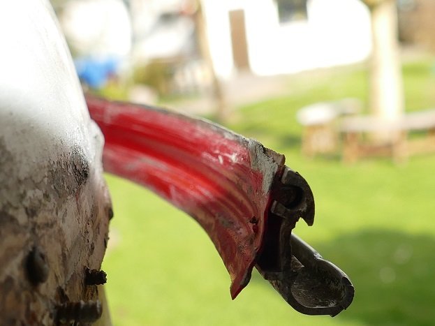

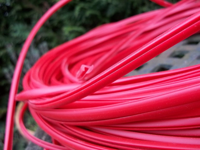

Je fais le tri des joints reçus . les ceintures ne sont pas encore démontées . Dites moi si je suis dans le vrai pour leurs affectations ...Merci
joints de ceinture centrale et basse ??
joint de ceinture haute ??

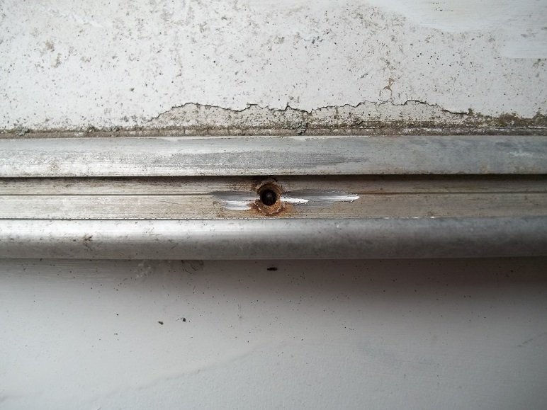

vis de ceinture hs , extraction ??
Les vis de ceinture sont en très mauvais état , impossible de démonter au tournevis , refaire une fente et la tête casse ! je pourrais peut-être enlever le reste après dépose du rail sinon faudra refaire de nouveaux perçages ???
Re: puck 66
je ne vois pas de trace de dégrippant. tu devrais peut être essayer?
une goutte de transformateur de rouille?
L'état des vis dénonce l'état du châssis. Elles sont vissées dedans.
ça n'engage que moi...

Et si tu chauffais un peu les têtes de vis en tapant dessus pour les débloquer?

Faire sauter les têtes de vis avec un vieux tournevis bien affûté, traiter ce qu'il reste dans le fer carré avec du ferose et repercer plus loin pour refixer la baguette. C'est que mon idée :] :] :]

Les Comtois a écrit : lun. 22 mars 2021 20:02 Faire sauter les têtes de vis avec un vieux tournevis bien affûté, traiter ce qu'il reste dans le fer carré avec du ferose et repercer plus loin pour refixer la baguette. C'est que mon idée :] :] :]
+1
C'est ce que j'ai fait sur la mienne. Petit coup de burin, la tête saute. Avec de la chance, on arrive à avoir le reste de la vis avec une pince étau.
Ensuite, au remontage, en plus du Dekaseal sous la baguette, j'ai passé tous les anciens trous et les têtes de vis nouvellement posées au mastic PU.

Ça confirme ce que je pensais. Si plus de trace d'empreinte tournevis, faire sauter obligatoirement, WD40 peut-être ensuite pour enlever le reste. Sinon la totale, percer à côté :super: Merci .

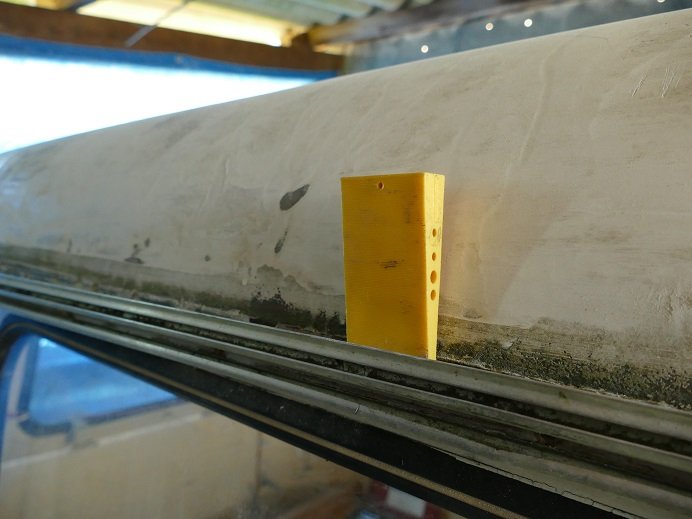

Des nouvelles des joints . Rail avec emplacement auvent : pas de joint , que du mastic . Le meilleur outil c'est ce disque , il ne s'encrasse pas , c'est mieux de faire çà dehors !!! Le reste de la ceinture haute c'est le joint large , le rail central c'est 2 joints .

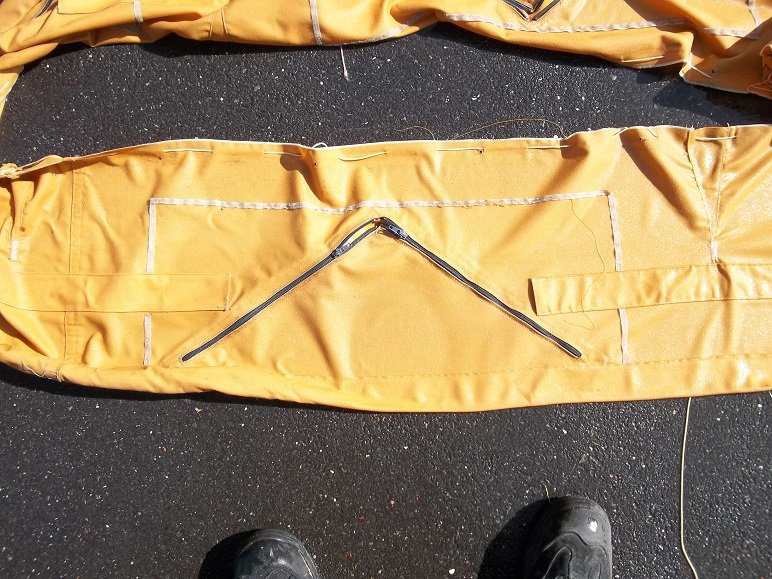

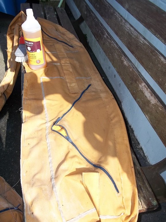

On profite de cette belle journée pour un petit nettoyage du champignon ,en bon état , peut-être qu'il a été refait ??

Re: joints de ceintures
Message non lu par vince41 »
vieux.lion a écrit : lun. 22 mars 2021 17:59 Je fais le tri des joints reçus . les ceintures ne sont pas encore démontées . Dites moi si je suis dans le vrai pour leurs affectations ...Merci
Tiens voilà qqs chose qui peut t'aider :
Image Vince, Jeeper-Eribiste
Re: puck 66
Merci pour ce tableau ! ça aide !! Bien reçu les joints d’Allemagne ...Cdlt

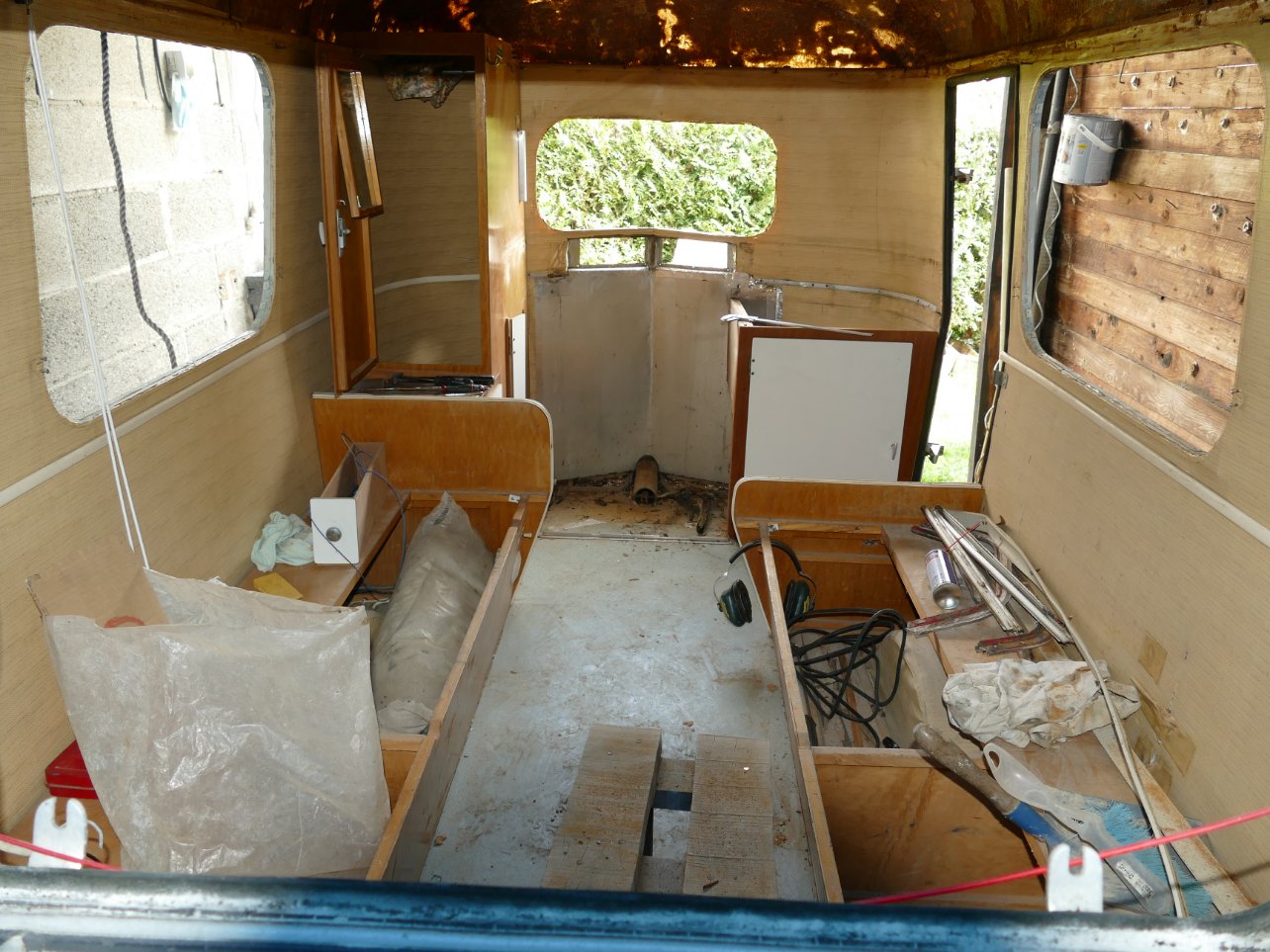

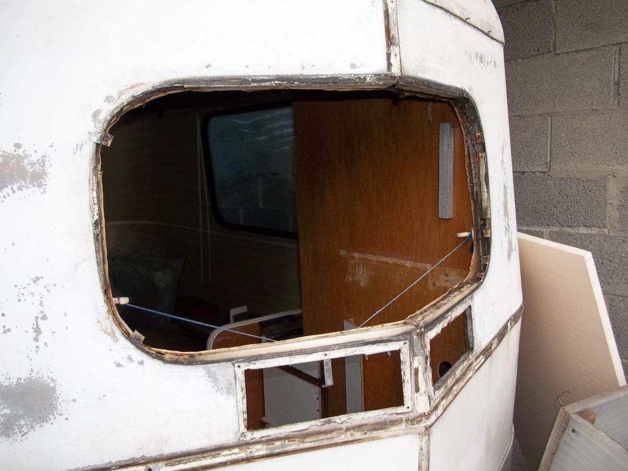

Evidement l'entourage bois de la baie avant est à refaire , ossature non rouillée !! Revêtement intérieur du toit enlevé .
Messages : 6870
Re: Puck 1966
Michel, on ne va plus t'appeler "Vieux Lion" mais "El Loco" :hehe: :hehe: :hehe:
Re: Puck 1966

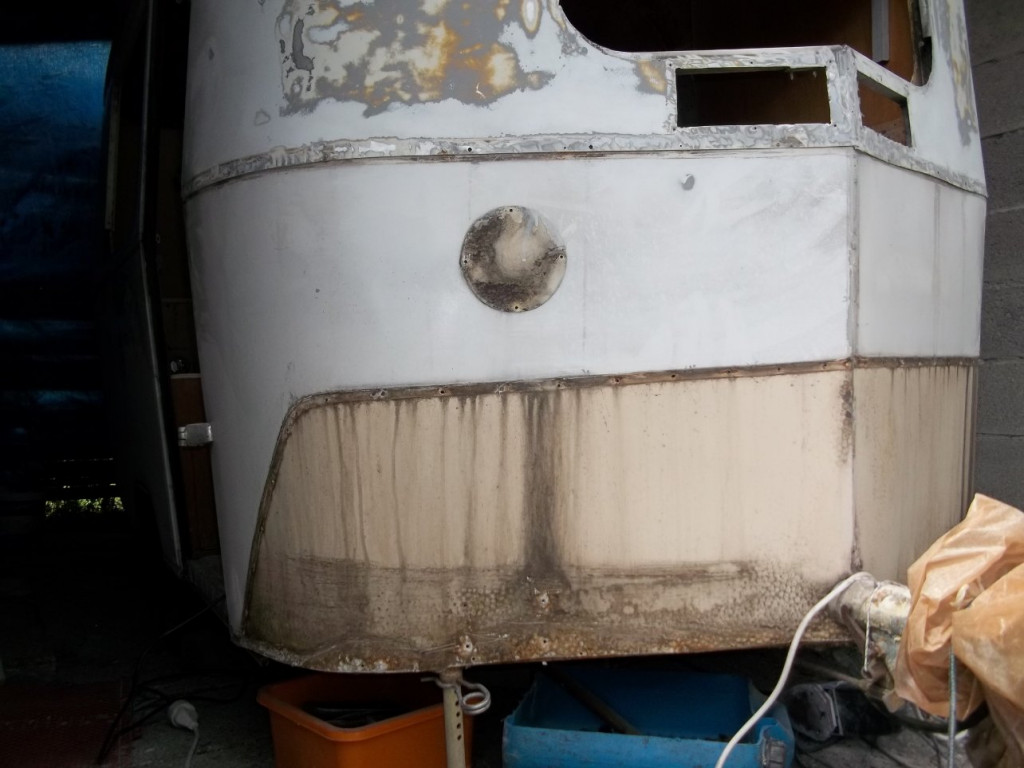

Tout les carreaux sont enlevés ....Le carreau ar est en plexi 7 mm d'épaisseur , fendu à côté d'une vis ...
Re: Puck 1966
Vieux Lion, faut pas avoir Alzheimer pour le remontage ! :mdr1: :mdr1:

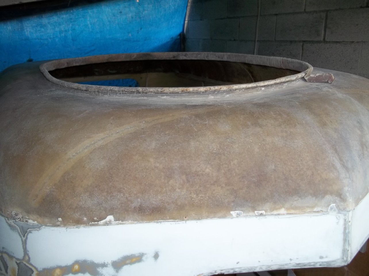

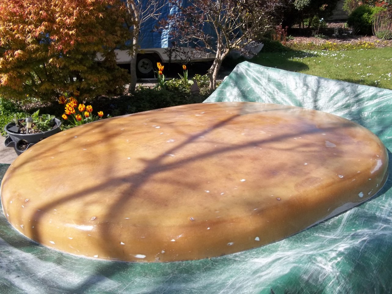

Re: Puck 1966 ponçage

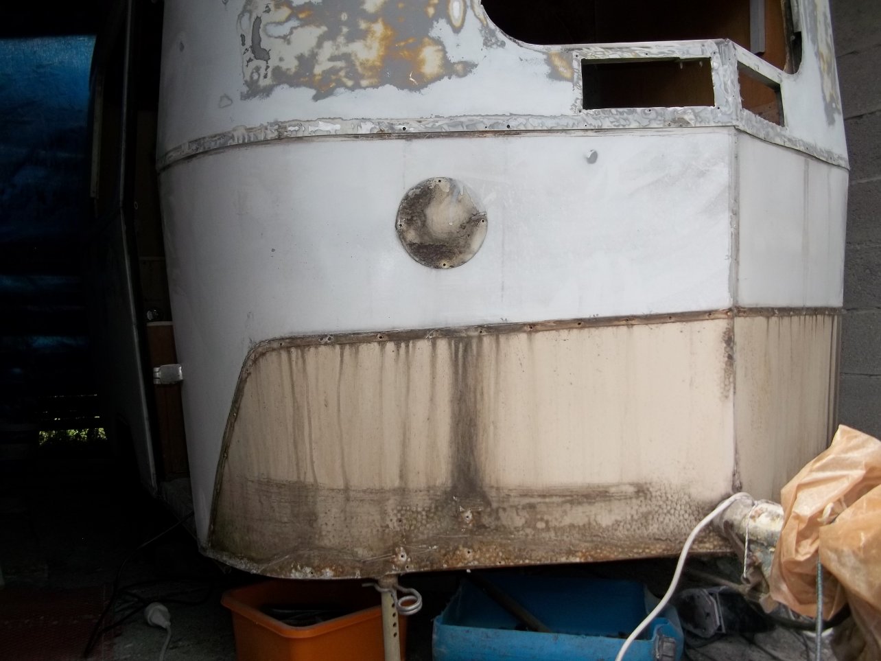

Après midi ponçage , gelcoat en trop mauvais état , mise à nu .

Re: Puck 1966
La Nasa au boulot :hehe: :hehe: :hehe:
Messages : 5329
Re: Puck 1966
Thomas Pesquet en stand-by à Saint-Amand :hehe: ,avec son déplace fusée dans les mains. Ou alors il a peur du C19.

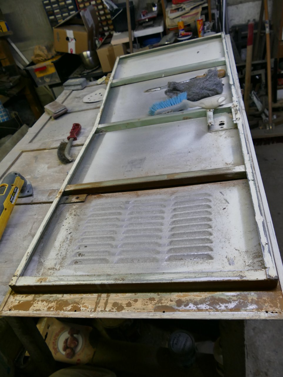

Ce qui ce passe derrière le pare pierre.... il sera donc pas inutile de mettre du silicone au remontage ...Et je ponce , je ponce ...
Messages : 12270
Re: Puck 1966
Bon courage Pilate :malin1:

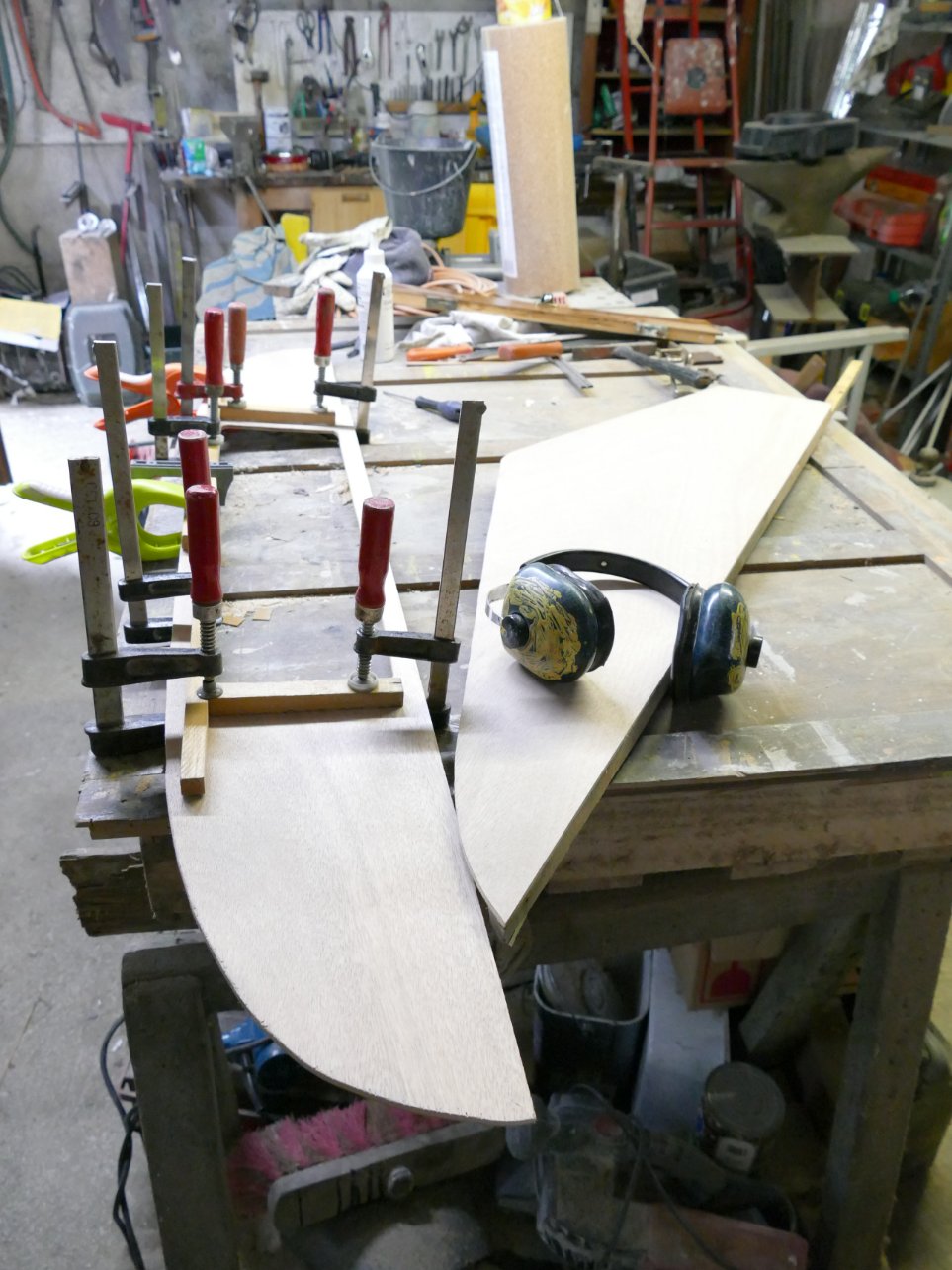

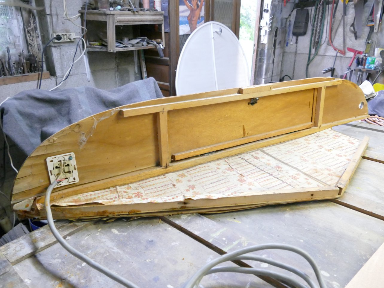

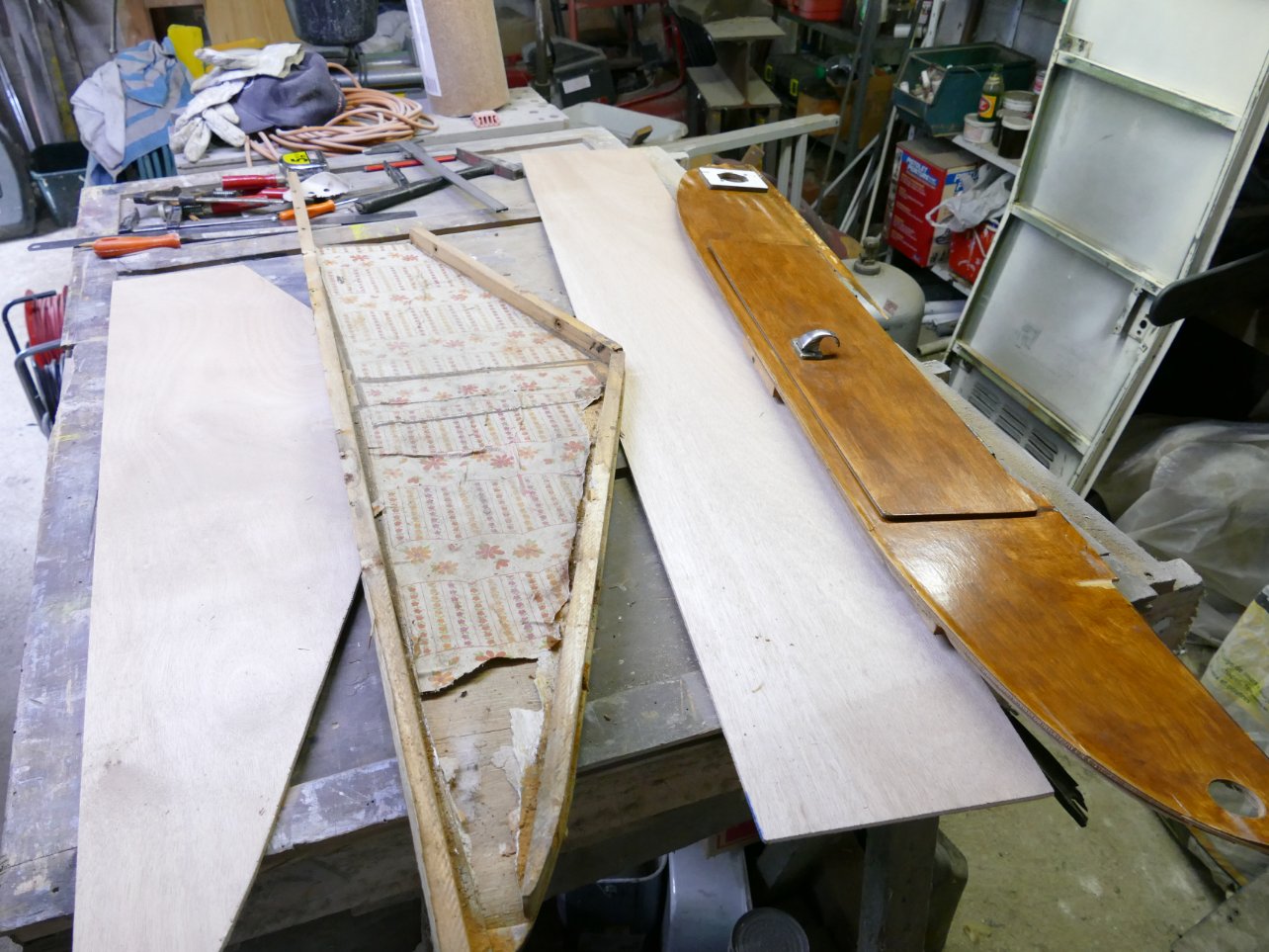

Après un énorme ponçage ( pas encore fini!!), je change un peu d'activité, meuble à refaire . Doucement pas trop vite ! il y a les vacances aussi ! :roll:
Ps La porte n'est pas tordue , c'est un effet de la photo...
Re: Puck 1966
Quant il pleut dehors je me repose mais toi, tu travailles dedans. :taré1: :ange:

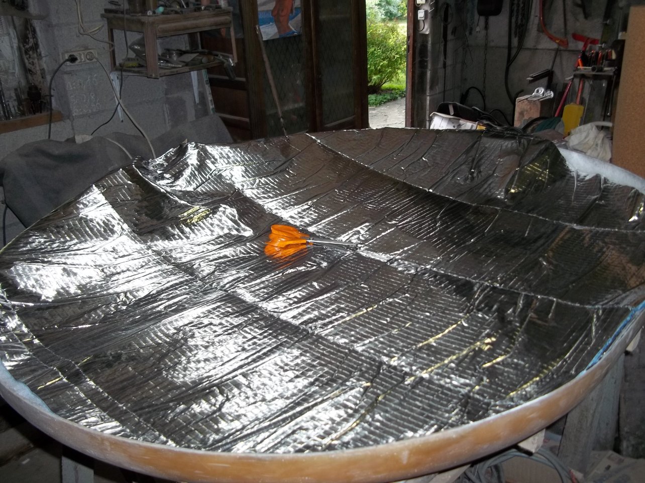

Tout doucement, pas trop vite !! Isolation de la rehausse, peinture toile de champignon ...
