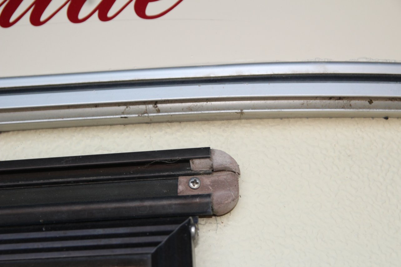

Ce sont des butées en plastique marron ( du moins pour les pièces d'origine sur ma 310 GT de 1991). Elles se trouvent à l'extérieur aux extrémités de la glissière-charnière située en haut de chacune des trois ouvertures ( 2 fenêtres latérales + celle du fond)[img2021073 ... 638.jpg]. Il y en a donc 6 au total

des trucs comme ça ?:

Merci au Forum. Oui ce sont ces embouts de baie que je recherche.

Essayez avec la référence de la baie et cherchez accessoires. Cela peut être une piste. J'avais les mêmes sur ma Troll 86. La virgule au dessus permet, en l'enlevant, de mettre le store de baie. ;-)

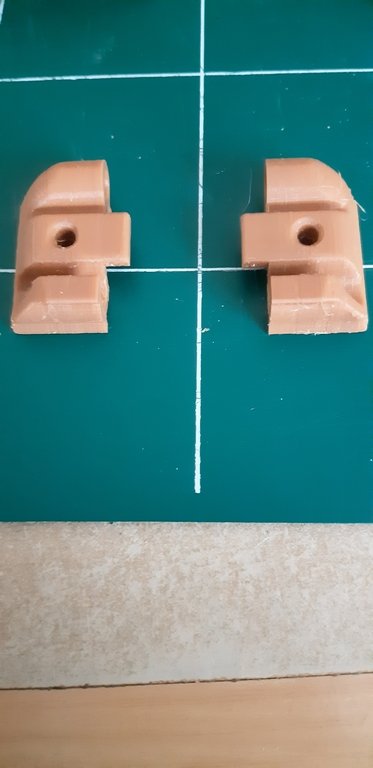

Il y a cette option la avec imprimante 3d:
https://www.yeggi.com/q/eriba/
Je l'ai déjà proposé mais jamais eu aucun retour pour savoir si cette solution est viable.

j'en ai commandé une paire pour voir ( env 10€ tout compris).
Dès qu'ils seront posés, je donnerais mon avis.

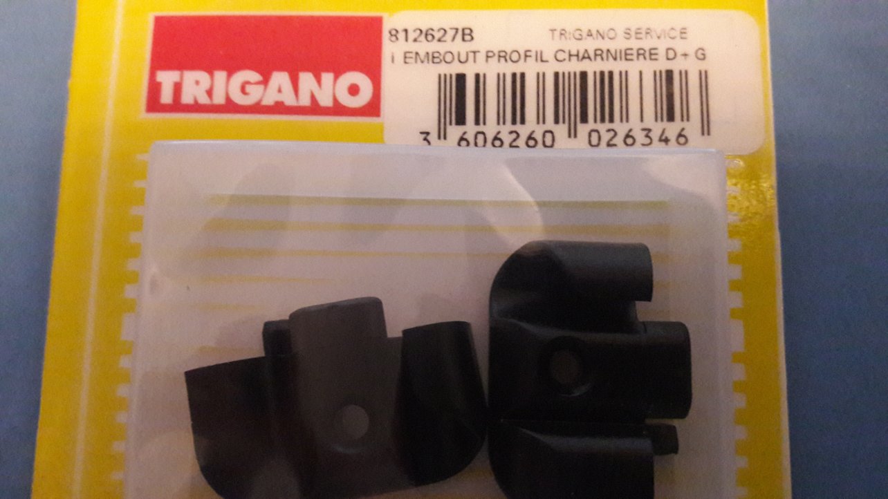

Chez trigano référencé
x812627b
pour des pièces noires
Je joins le lien de la page du catalogue, il n'y a pas de photo (pièce épuisée ? )
https://www.trigano-service.com/recherc ... ni%C3%A8re

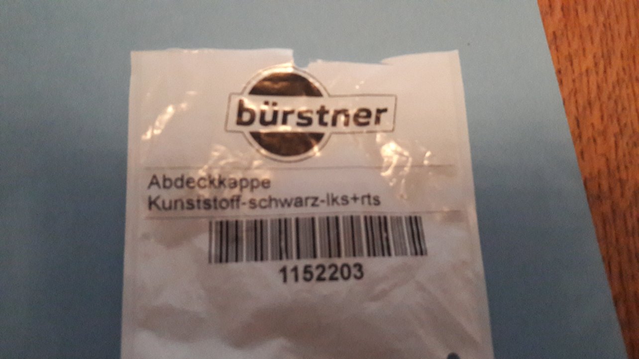

Trouvé aussi référencé chez burstner
1152203
Recherches infructueuses sur le net
PS Le jeu que je possède n'est pas à vendre.

j'ai reçu les pièces réalisées en impression 3D.
Pour ma TROLL de 87, ça ne va pas. J'ai essayé de limer une pièce pour l'adapter en vain.
Il me reste un jeu. Si ça intéresse quelqu'un, me contacter en MP.
Du coup, j'ai inséré un morceau de tube alu diamètre 6mm que j'ai taillé longitudinalement pour réduire le diamètre. La fenêtre ne bouge plus.
