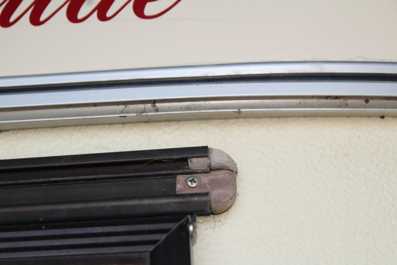

Sur notre Familia 310 GT, une butée plastique ( arrêtoir fin glissière) de la fenêtre latérale est cassée. Je voudrais savoir où je pourrais m'en procurer.

Ce sont des butées en plastique marron ( du moins pour les pièces d'origine sur ma 310 GT de 1991). Elles se trouvent à l'extérieur aux extrémités de la glissière-charnière située en haut de chacune des trois ouvertures ( 2 fenêtres latérales + celle du fond)[img2021073 ... 638.jpg]. Il y en a donc 6 au total

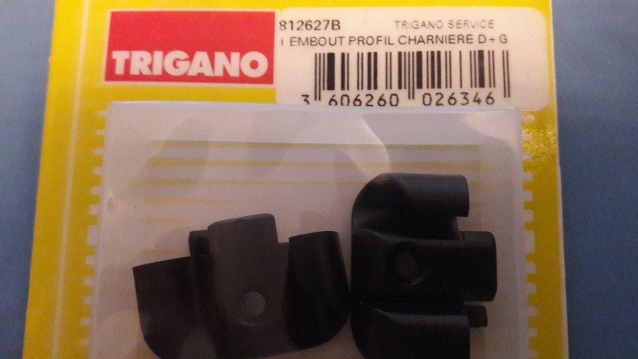

Chez trigano référencé
x812627b
pour des pièces noires
Je joins le lien de la page du catalogue, il n'y a pas de photo (pièce épuisée ? )
https://www.trigano-service.com/recherc ... ni%C3%A8re

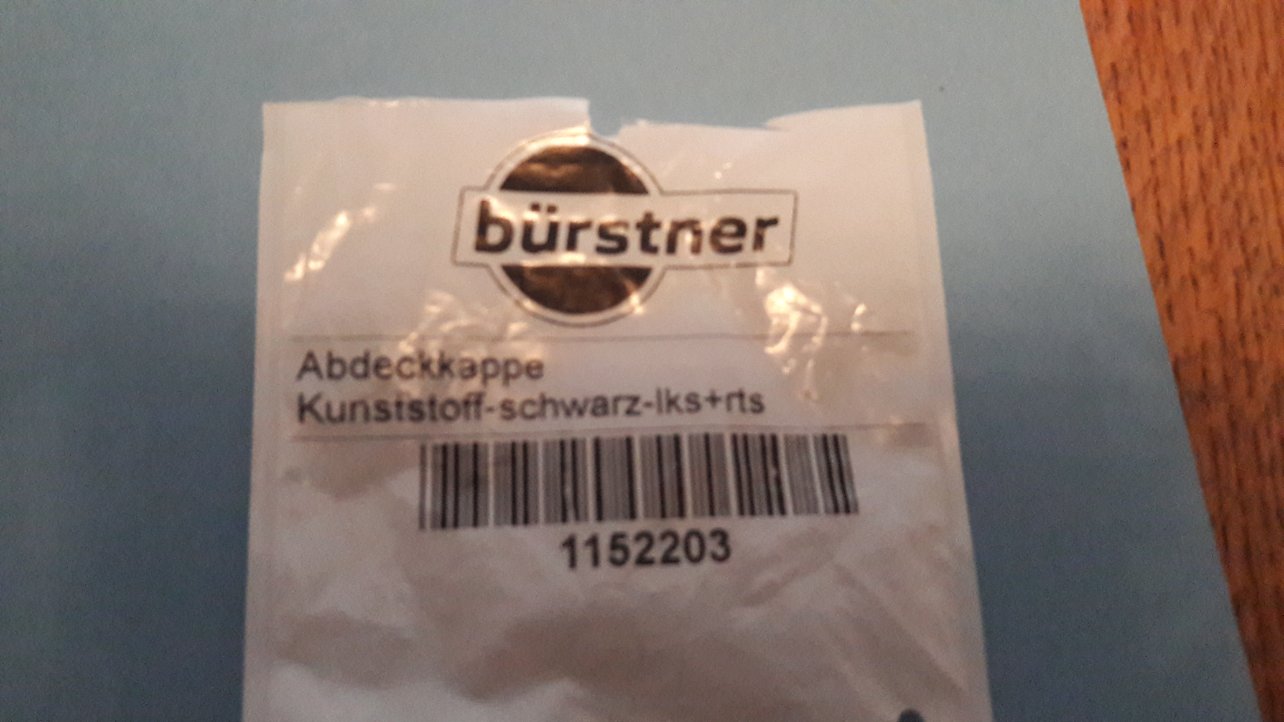

Trouvé aussi référencé chez burstner
1152203
Recherches infructueuses sur le net

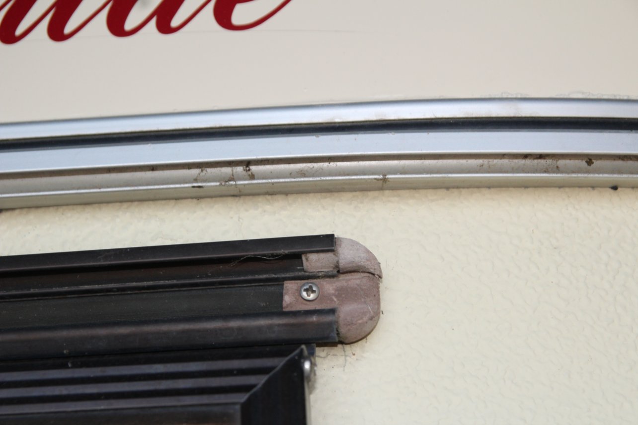

j'ai reçu les pièces réalisées en impression 3D.
Pour ma TROLL de 87, ça ne va pas. J'ai essayé de limer une pièce pour l'adapter en vain.
Il me reste un jeu. Si ça intéresse quelqu'un, me contacter en MP.
Du coup, j'ai inséré un morceau de tube alu diamètre 6mm que j'ai taillé longitudinalement pour réduire le diamètre. La fenêtre ne bouge plus.
