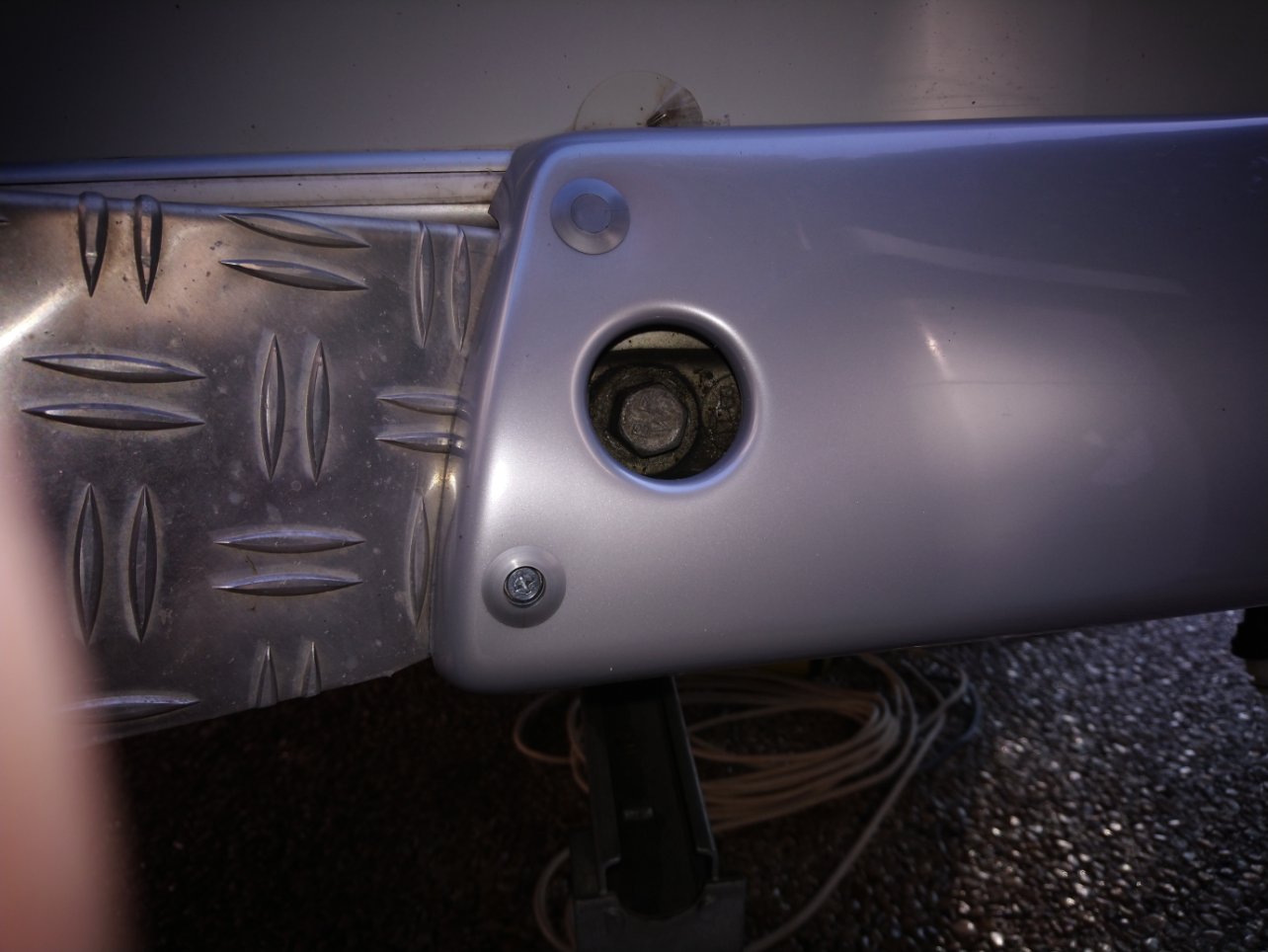

- Messages : 6175
Re: Pare-chocs
voilà, c'est posé.
J'attendais une température extérieur plus clémente pour le plastique et pour moi aussi.
Pour ceux qui ne connaissent pas mais que ça intéressent, le montage des vis avec cache, en photos.
Les bouchons ne sont pas démontable. pour les retirer, il faut les percer et les changer.
La vente des bouchons se fait par paquet de 10, avec les rondelles qui vont bien.
Coût de la réparation sans main d'œuvre 153.20 € remise exceptionnelle -10 € = 143.20 €
Mais elle est comme neuve !
