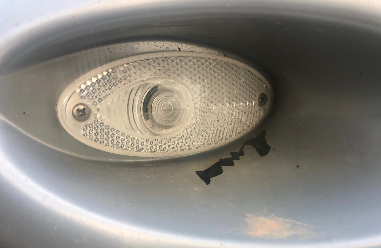

En nettoyant la Carabane, hier, j'ai frotté un peu plus fort afin d'éliminer la terre accumulée mais j'ai cassé le pare-chocs !
Pare-chocs
- Messages : 6172
Pare-chocs
Attention, c'est fragile.
- Messages : 21198
Re: Pare-chocs
Cuit par le soleil !!!
A toi résine, fibre de verre et ruban adhésif, bon.... faudra démonter la pièce pour travailler confortablement, et puis une retouche de peinture une fois fini poncé !!
Perso j'ai réparé mes garde boues qui avaient morflés avant l'achat de
A moins que tu aies le morceau complet à remettre avec un emplâtre derrière.

....aahhh oui, vous avez raison cette partie est effectivement très très fine ......il ne reste plus qu'a remplacer cette pièce ...j'espère que le prix sera pas "du délire" comme certaines pièces Eriba

C'est le feu de position qui en chauffant fait jaunir le plastique et il devient cassant... juste joli mais pas solide
- Messages : 21198
Re: Pare-chocs
J'veux bien que l'ampoule chauffe, mais généralement c'est au dessus de l'ampoule que ça chauffe, rarement en dessous.
P'tet penser à mettre des LEDs qui chauffent moins..

...bah... je vérifirai mais il me semble que c'est du LED donc pas sûr que ça chauffe ....je dirais que c'est plus les UV ...

C'est sur que ce sont les UV. L'ampoule est une ampoule de 5 W/12 v normale.
Quand à la minceur du plastique, c'est une question de poids !

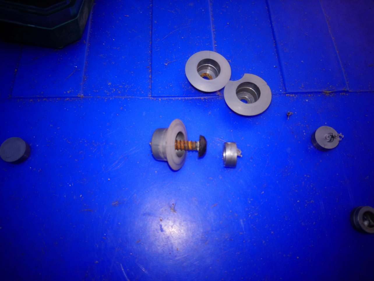

J'ai demandé au concessionnaire "Multiloisir Distribution" de Cuinchy/Valencienne, le tarif du pare choc pour la troll de 2012. 133.18 € soit le même prix que VDL.
Par contre, il faut impérativement les bouchons qui cachent les 3 vis. 20 € le paquet de 10.
Hymer ne détail pas.
Pour retirer les bouchons, il faut les percer. si vous avez une autre méthode ....

Bonjour Alain.Eribalin a écrit : mer. 20 oct. 2021 07:32 J'ai demandé au concessionnaire "Multiloisir Distribution" de Cuinchy/Valencienne, le tarif du pare choc pour la troll de 2012. 133.18 € soit le même prix que VDL.
Par contre, il faut impérativement les bouchons qui cachent les 3 vis. 20 € le paquet de 10.Hymer ne détail pas.
Pour retirer les bouchons, il faut les percer. si vous avez une autre méthode ....![]()
De mes yeux vus, Cernay a des bouchons par centaines voir milliers
Bonne journée, Benjamin.
Ps, à bien réfléchir et vu le px je ferrais comme J-Jacques t'a dit une tôle fine en alu brossé ou pas et je lui donnerais la forme adéquate.

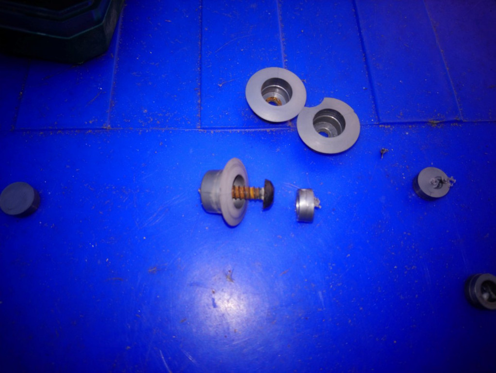

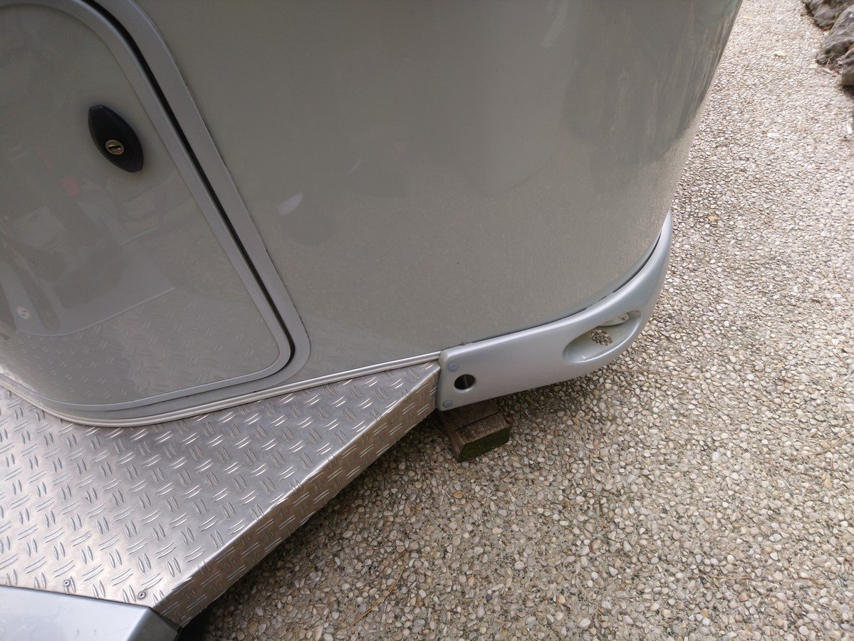

voilà, c'est posé.
J'attendais une température extérieur plus clémente pour le plastique et pour moi aussi.
Pour ceux qui ne connaissent pas mais que ça intéressent, le montage des vis avec cache, en photos.
Les bouchons ne sont pas démontable. pour les retirer, il faut les percer et les changer.
La vente des bouchons se fait par paquet de 10, avec les rondelles qui vont bien.
Coût de la réparation sans main d'œuvre 153.20 € remise exceptionnelle -10 € = 143.20 €
Mais elle est comme neuve !
