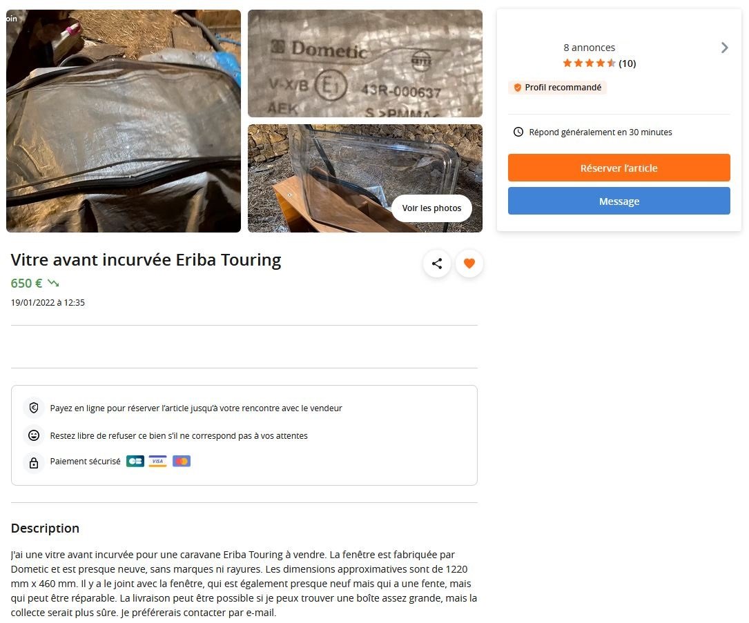

Bon sinon y'a ça sur leboncoin, mais j'ai un doute que mon portefeuille soit consentant... :hehe:
Modifié en dernier par Thibault63 le sam. 19 févr. 2022 21:08, modifié 1 fois.
Re: AVIS Matière remplacement vitre PUCK : polyester incassable transparent 4mm
Hello Thibault , la baie vue sur le bon coin est en double vitrage alors que la tienne est en simple
J'ai gardé une baie abimée identique à la tienne dans l'idée d'en refaire faire quelques une un jour (Puck des années 80 simple vitrage)
Je peux toujours me renseigner pour faire des devis sauf si tu as trouvé une solution

Dams a écrit : sam. 19 févr. 2022 21:00 Hello Thibault , la baie vue sur le bon coin est en double vitrage alors que la tienne est en simple
J'ai gardé une baie abimée identique à la tienne dans l'idée d'en refaire faire quelques unes un jour (Puck des années 80 simple vitrage)
Je peux toujours me renseigner pour faire des devis sauf si tu as trouvé une solution.
Bonne soirée
Dmaien
Ah d'accord, donc ma vitre est bien d'origine :super:

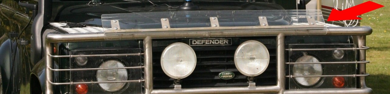

Le Makrolon (polycarbonate), Lexan, Palsun etc... se plie à la presse plieuse comme une tôle d'acier ou d'alu, jusqu'à 90° voir plus sans chauffer.
J'en ai un morceau à l'avant du Def pour dévier les insectes du pare brise.

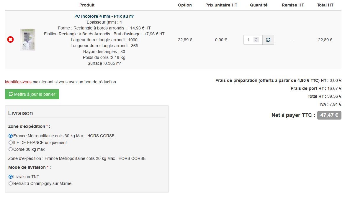

Je vais commander sur internet (1000 x 365 x 4 mm comme à l'origine).
Un avis de l'endroit où acheter ?
Modifié en dernier par Thibault63 le dim. 20 févr. 2022 13:27, modifié 1 fois.
Thibault63
Messages : 80
Enregistré le : dim. 26 déc. 2021 14:33
Modèle de caravane : Eriba puck de 1983
prénom : Thibault
Localisation : Puy de Dôme
Message non lu par Thibault63 »
J'ai trouvé ce site :
Ils font tout sur mesure et c'est pas trop cher, donc il ne manquerait que le pliage.
Vous en pensez quoi ?
https://www.plexi-cindar.com/polycarbon ... --111.html

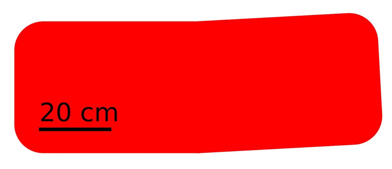

Si la face AV est verticale tu as un rectangle, par contre si ta face AV est inclinée, une fois la vitre cintrée tu as aussi un rectangle, mais avant le cintrage c'est un V à l'envers très évasé !!!!
C'est pour ça que je te disais
LANDERIBA a écrit : dim. 20 févr. 2022 15:46
Ce n'est pas sûr qu'avant pliage ce soit un rectangle !!!
Je me ferais un gabarit en carton avant...

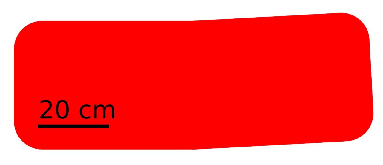

Bon j'ai repris toutes vos messages et l'histoire de la forme.
Il s’avère que la vitre à une forme de V (à l'endroit).
avec un angle de... 3,15° :mrgreen: oui c'est pas beaucoup, mais assez pour foutre le bordel :ghee: car ça permet d'avoir le haut de la vitre 2 cm plus en arrière... :(
bref on est bon pour recommander une nouvelle vitre :roll:
