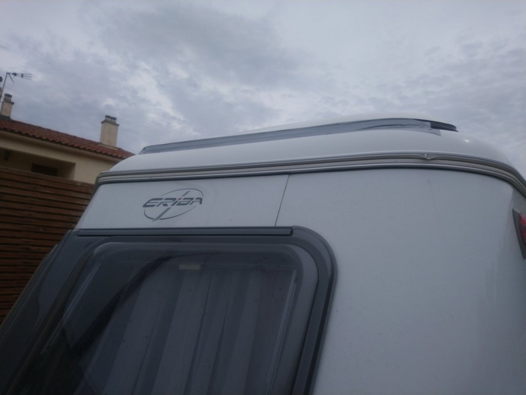

J'ai pris une précaution contre la pluie !
En descendant dans le Var, j'ai rencontré un très fort vent avec des bourrasques et beaucoup de pluie.
Afin d'éviter quelques désagréments, j'ai renforcé l'étanchéité de l'avant du toit de la Troll de 2012 avec un ruban adhésif, large.
C'est simple et très efficace et très facile à retirer une fois arrivé.

J'ai cherché mais pas trouvé le message ou l'on parlait du toit de la caravane, (une Troll nouveau modèle il me semble bien) toit qui se lève à une vitesse de 90/100 km/h.
Et bien je peux vous certifier qu'avec le vent de face, très fort, et la pluie , je me suis retrouvé avec quelques gouttes à l'intérieur, tombées sur un document posé sur la table ! ! !
D'où le ruban adhésif.
Cela se passait le 7 avril 2022, sur la D 2009 aux alentours de Gannat. Vitesse 70-80 km/h.

défaut de conception : les crochets de fermeture ont été améliorés.
Les nouvelles générations sont grandes, aussi Hymer a voulu gagner quelques cm en hauteur.
Nous sommes passés de je crois de 2,20 à 2,26 toit baissé, ce qui explique la nouvelle conception du "champignon".

A priori le topic traitant de ce problème doit être celui-ci : viewtopic.php?f=17&t=10624 ......... C'est juste pour faire avance le schmilblick.Eribalin a écrit : lun. 25 avr. 2022 06:59 J'ai cherché mais pas trouvé le message ou l'on parlait du toit de la caravane, (une Troll nouveau modèle il me semble bien) toit qui se lève à une vitesse de 90/100 km/h.
Cela se passait le 7 avril 2022, sur la D 2009 aux alentours de Gannat. Vitesse 70-80 km/h.![]()
- Messages : 6175
Re: Pluie
Oui jean Pierre, c'est bien ça et merci pour l'avoir retrouvé.
Et c'est de aout 2019.
nihali a écrit : jeu. 1 août 2019 21:59 Bonjour,
Cela fait maintenant plusieurs mois que je roule avec ma 530 (de 2011). Le propriétaire précédent avait mis des attaches extérieurs pour maintenir le toit fermé.
J’ai roulé quelques temps en utilisant ces fermetures, j’ai considéré que ça ne servait à rien et que ce n’était pas esthétique. Je les ai supprimé.
Début de cette semaine je reprends la route. Je roulais à 90km/h avec un vent de face d’environ 60km/h par moment, pour la caravane ça lui faisait du 150km/h en pleine face.
L’avant du toit vibrait, obligé de réduire la vitesse à 70km/h pour une vibration atténuée !!! Je n’avais jamais eu un tel problème avec mes Puck.
Depuis j’ai roulé sans vent, à partir de 75km/h ça commence à vibrer légèrement. Peut-être qu’au début il n’y a que le joint qui rentre en vibration ? Mais en augmentant la vitesse, à un moment il est certain que c’est le toit qui vibre.
Ça ne vient pas des fixations intérieures, elles sont bien tendues. Je vais remettre les fermetures extérieurs.
Je ne dois pas être le 1er à avoir cette déconvenue ! ?

Ce problème semble être une exclusivité des Troll modernes.
Normal car la taille des toits a été augmentée, c'est dommageable pour leurs acquéreurs, il n'y a pas eu d'apport de renforts supplémentaires adaptés aux nouvelles contraintes.
Donc :
Tous les autres modèles de la gamme Touring, "récentes ou pas", ne semblent pas souffrir de cet inconvénient.

En fait c'est un problème de forme du champignon, de part son profil relevé en arrière, le vent venant en appui à l'arrière fait lever l'avant, principe en aviation pour monter dans les airs.lucien79 a écrit : mar. 26 avr. 2022 10:49![]()
Donc :pour voyager serein
Jfl![]()
Ça porte un nom?
- Messages : 6175
Re: Pluie
Oui Binbin: Scotch ou ruban adhésif!eribabinbin a écrit : mar. 26 avr. 2022 13:06
Ça porte un nom?

Je confirme malheureusement l'expérience d'Alain ...en roulant sous très forte pluie et vent par rafales, il nous est arrivé la même mésaventure avec la Triton (2014) : légère infiltration d'eau sous la toile et gouttes sur la table de la dînette avant . Rien de bien grave, mais décevant quand même ! Je pense que cela est le fait des modèles récents car le toit est moins enveloppant que sur les anciens modèles !!!
Il est où le progrès ?!

À force de se prendre pour une fusée, (origine Eriba), voilà où on en arrive, la portance fait décoller les toits, ça ce n'était pas prévu je crois. ![Dan.San :]](./images/smilies/8.gif)

Faut pas mettre tout dans le même panier car il y a eu 2 productions une à Cernay avant et une en Allemagne après et je pense que les défauts ont été corrigés depuis la nouvelle production garantie 6 ans oblige.
- Messages : 6838
Re: Pluie
Tu as raison, Alain, fermeture de Cernay.... 2010!!

Perso je fais idem depuis une rupture des 4 crochets suite à un vent de face de 100 km en remontant l'A7.
Je me dis que ça peut éviter que le vent s'engouffre trop si le toit se soulève par aspiration (type aile d'avion).
Une nuance, je mets du silicone (avec un chiffon) sur le joint pour éviter que le duct tape le déchire au décollage.
Est ce parce que j'ai mis des crochets neufs, ou que ça a effectivement fonctionné, pas de soucis depuis.
PS : suite au traumatisme de me retrouver sur l'A7 en BAU toit relevé, j'ai 4 sangles de 10 m dans la voiture pour saucissonner l'Eriba façon "bondage" si ça arrivait à nouveau.

Solution adoptée par un caravanier d'en bas
https://eribas.mforos.com/2147192/13120 ... -elevable/
Un profil caoutchouc à coller devant le champignon.
benjamin.
