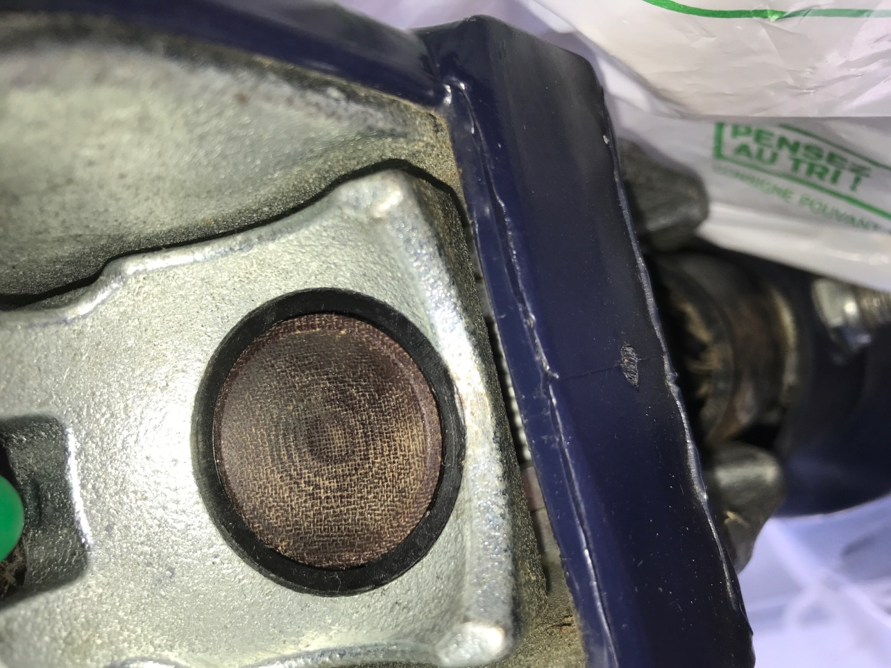

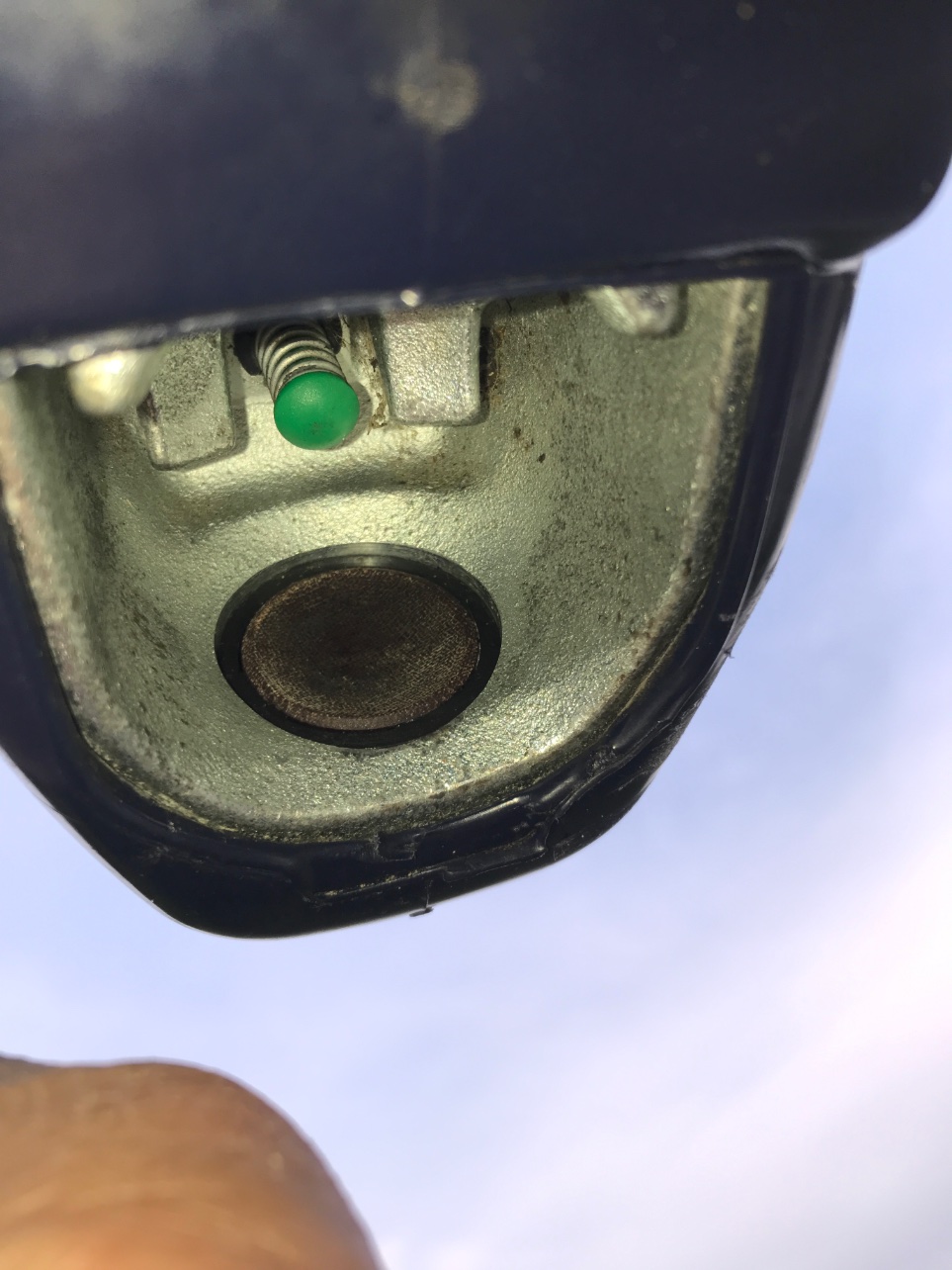

Voici les photos des coupables :D
François
Messages : 12265
Re: Winterhoff bruyant
:hello: Si l'on compare aux neuves que j'ai changées, on peut pas dire que les tiennes soient usées.
La première AR me semble encore bonne.
La deuxième AV pour moi elle est encore bonne, mais bon il faut voir de visu.
Au tout début j'avais ce bruit en faisant des parcours à basse vitesse (ville, ronds points) avec la poignée enfoncée à fond, ( c'est en lisant la notice que j'ai compris) :(
Voiloù, Benjamin.
