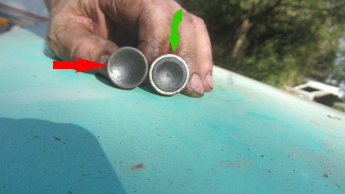

Je ne connais pas en détail cet anti lacet, mais sur l'ALKO AKS 1300 quand ça couine, ça vient généralement des pastilles qui sont usées et leur bords en acier frottent sur la boule...
Flèche rouge : usé
Flèche verte : neuf
Anti lacet ALKO1300 014RED.jpg (48.27 Kio) Vu 9684 fois

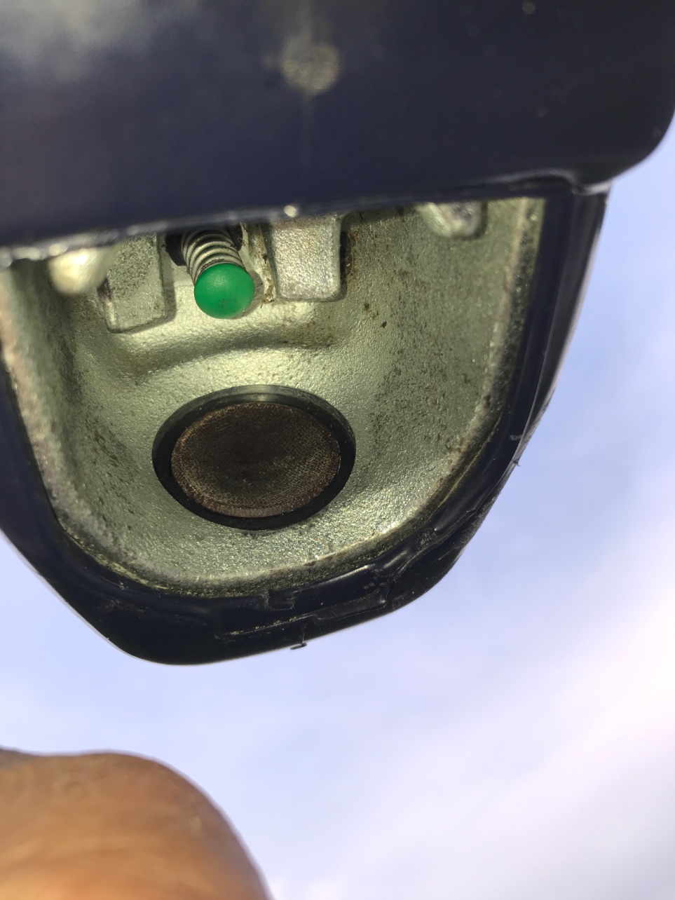

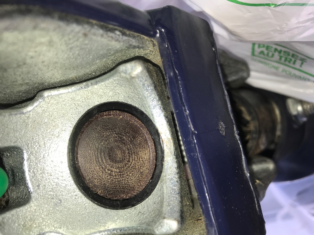

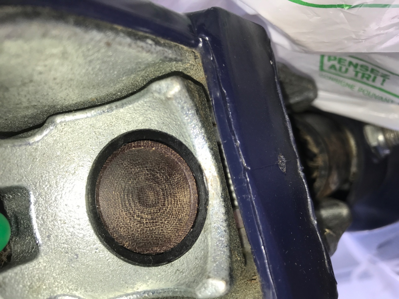

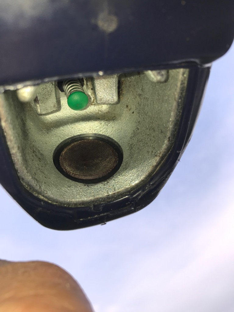

Voici les photos des coupables :D

:hello: Si l'on compare aux neuves que j'ai changées, on peut pas dire que les tiennes soient usées.
La première AR me semble encore bonne.
La deuxième AV pour moi elle est encore bonne, mais bon il faut voir de visu.
