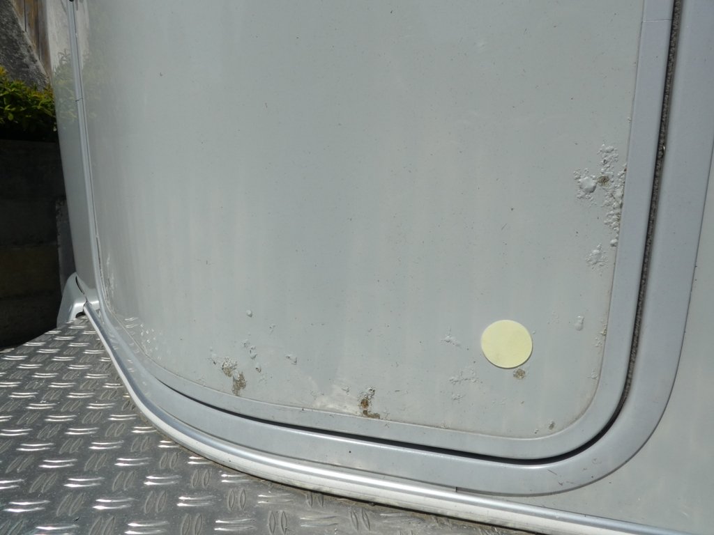

La porte du compartiment gaz de notre : eriba : de 2014 se dégrade (recto-verso) au fil des ans. Vu le prix d'une porte neuve 935€ l'an dernier (Atelier du véhicule de loisir à Cernay). Nous venons de la faire réparer chez un très bon carrossier pour 480€. Son verdict, il a fait tout ce qu'il a pu mais la porte est pourrie, l'ossature est en bois et le bois est pourri.
Quelqu'un a t'il ce problème ? Il me semble qu'Eriba prenait en charge une partie des frais de remplacement vu que le défaut était connu chez eux ?????

Voilà, j'ai récupéré la porte compartiment gaz, beau travail.
Voici les 2 photos qui montrent qu'il y a une ossature bois entre les 2 plaques d'alu.
Bois trempé, il y a donc bien une infiltration.

Finalement une petite cloque est déjà apparue cet après midi. J'ai envoyé un mail à Cernay et à Azur37 pour avoir un prix actualisé de la porte, 935 TTC en 08/2020.

Il est normal que les cloques réapparaissent, car l'alu est corrodé par l’intérieur, à mon avis rien a faire à part changement des plaques .
Je pense que ton carrossier n'a pas démonté le profilé autour de la porte l'eau s'infiltrera encore.

Bonjour à tous, je dois commander une nouvelle porte gaz, celle réparée est à nouveau percée et cloquée. Quelqu'un a t'il l'adresse de l'atelier Eriba en Alsace. D'avance merci.

Peux tu ouvrir cette porte en ôtant les vis qui tiennent le profilé alu ???
Tu verras ce qu'il y a dedans et voir un métallier pour refaire le (s) panneau (x) aux bonnes dimensions et changer les parties en bois pourri par d'autres saines ou plastique. Remonter le tout avec colle d'étanchéité sur le profil alu.
