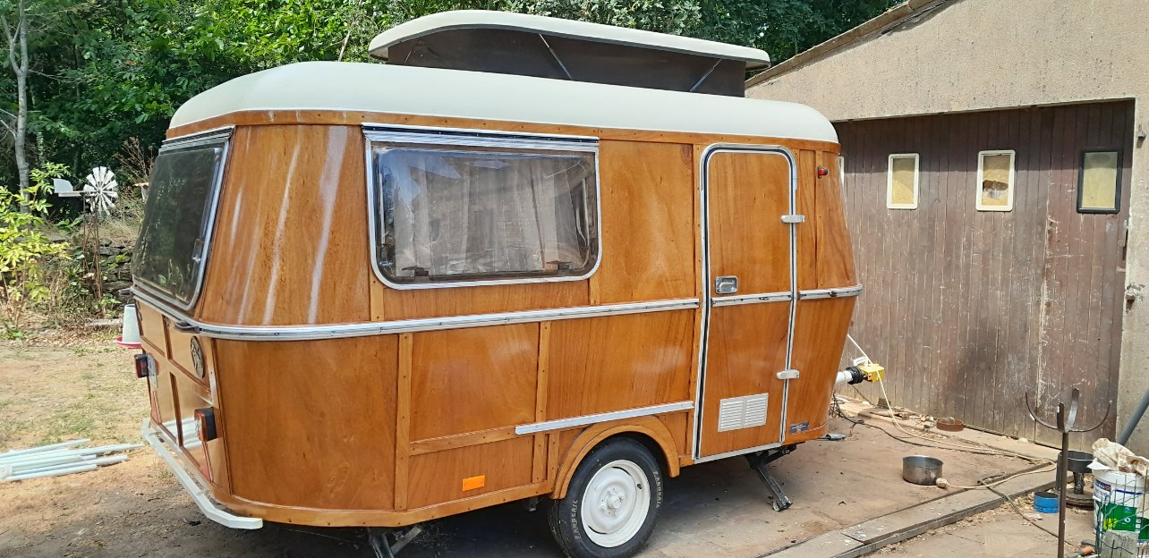

Et premières couches de vernis (8 au total) espacées de 48h avec ponçage entre chaque :
vernis AR
vernis AR
vernis lat
vernis lat
On commence à ce voir dedans :gene:
vernis vue glob
vernis vue glob

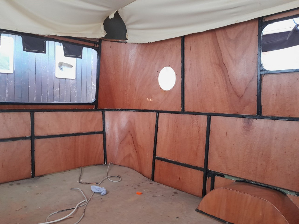

Pose du revêtement intérieur :
Au départ, je voulais reposer le revêtement d'origine en isorel avec revêtement en plastique (vinylique?), mais d'une part, c'est très lourd et en plus, je trouvais ça vraiment trop moche...
Du coup, je suis parti sur un contreplaqué ''extérieur'' vernis des 2 cotés (une couche coté isolant et 4 couches coté habitacle).
J'ai bien évidemment utilisé les anciens plaquages comme gabarits.. (Je les ai gardés, je les offre à qui veut sur ce forum !!)
J'ai en plus passé tous les câblages électrique 12/230V.
plaquage 1
plaquage 1
J'ai réalisé les baguettes de jonction avec du CP de 9mm et une petite défonceuse :
baquettes de jonction
plaquage 2
plaquage 2
plaquage 3
plaquage 3

Jour X,
Suite de l'aventure,
Après le vernissage (4 couches) du contreplaqué intérieur et un bon ménage, pose d'un nouveau lino :
lino1
lino1
Pose du joint de maintient sur les bords à l’agrafeuse murale:
lino joint
lino joint
Enfin, repose des meubles supérieurs.. ça commence à ressembler à une Eribois !
pose meubles sup
pose meubles sup

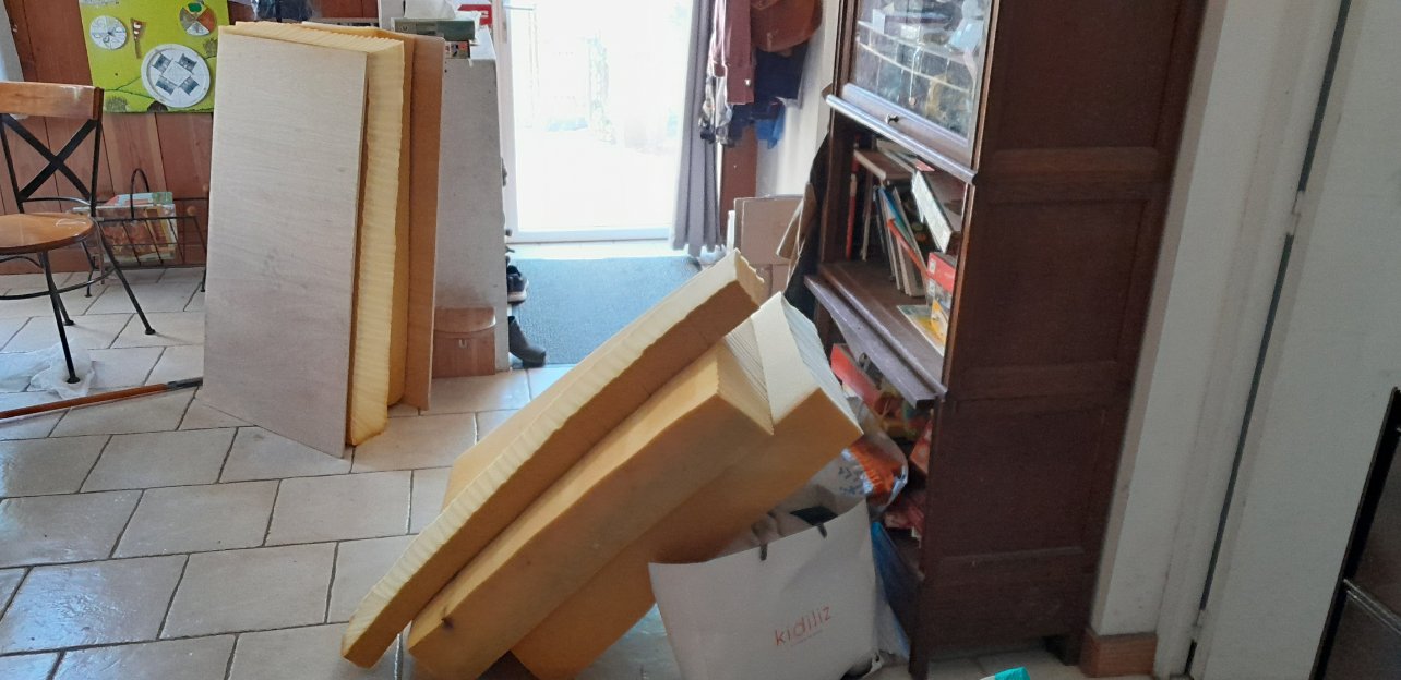

Lits superposés,
La dinette à l’avant c'est sympa, mais j'ai 3 enfants.. donc j'ai décidé de mettre en place 3 ''banettes'' à l'avant de la caravane :
Couple en CP 9mm plus tasseaux en renfort, sommiers en CP 15mm percé en diam 63
Ensuite, découpe de mousses sur mesures et confection des housses à venir..
lit sup 1
lit sup 1
lit sup 2
lit sup 2
lit sup, mattelas
lit sup, mattelas
lit sup 3
lit sup 3
lit sup 4
lit sup 4
lit Sup 5
lit Sup 5
lit sup 6
lit sup 6
lit sup 5 découpe matelas

Sinon pour le moment ça donne ça:
vue d’ensemble 1
vue d’ensemble 1
vue d’ensemble 2
vue d’ensemble 2
vue d’ensemble 3
vue d’ensemble 3
vue d’ensemble 4
vue d’ensemble 4
vue d’ensemble 5
vue d’ensemble 5
Bonne semaine à tous.tes !

Re: Reconstruction de ma Familia (l'éribois !)
C'est incroyable, à te lire, on peut penser que tout est facile dans la reconstruction de l'Eribois. Jamais de machin qui ne vont pas ou de truc qui veut pas se mettre en place. Toujours très facile ! !
Le pare-chocs arrière ressemble maintenant aux nouvelles générations.
Maintenant , elle à belle allure, dehors :super:

Suite avec la couture ce weekend :
Je commence par dégarnir les coussins, puis j'utilise le tissus comme patrons pour le nouveau canapé, je les remplace car les ressorts sont très bruyants et il y a une grosse différence de texture entre la barre mousse au fond du lit et les matelas ressorts..
dégarnissage
dégarnissage
Découpe des mousses sur mesures à partir de matelas d'occasion (à l'aide d'une grande spatule à crêpe aiguisée) :
coupe des mousses
coupe des mousses
Découpe des morceaux de tissus puis couture avec ma Brother :loving: (enfin, celle de madame mais elle ne l'utilise pas :] :
coutures
coutures
mise en place de la housse
Puis découpe d'une planche de CP de 12mm et collage-agrafage des bords de tissus sur la planche :
collage
collage
agrafage
agrafage
Et voila les 2 banquettes finies :
fin banquettes
fin banquettes
Pareil pour les rideaux :
rideaux découpe
rideaux découpe
rideaux couture
rideaux couture
Et voila le résultat après 5h de boulot :
fin couture
fin couture
fin couture 2
fin couture 2
fin couture 3 banettes
Reste les élastiques à poser pour tenir les rideaux, et je vais reposer les seconds rideaux transparents qui serviront de moustiquaire.
Il faut également que je fasse 3 matelas avec housses sur mesures pour les bannettes..
Et merci à ma femme pour les photos :fleur2:
