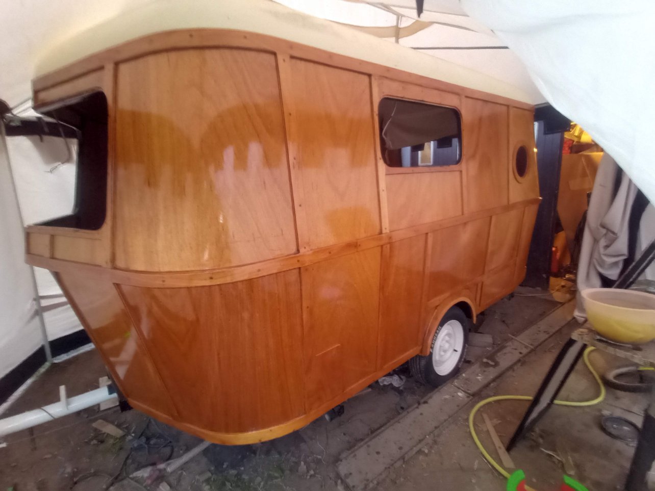

Jour 10 et 11,
Démontage pneus, sablage des roues, peinture, remontage pneus/équilibrage : Peinture de la flèche avant et fabrication d'une nouvelle poignée.. en bois ! : Changement des vérins de toit : Fabrication / pose / peinture du parechoc arrière :

Re: Reconstruction de ma Familia (l'éribois !)
Et premières couches de vernis (8 au total) espacées de 48h avec ponçage entre chaque :
On commence à ce voir dedans

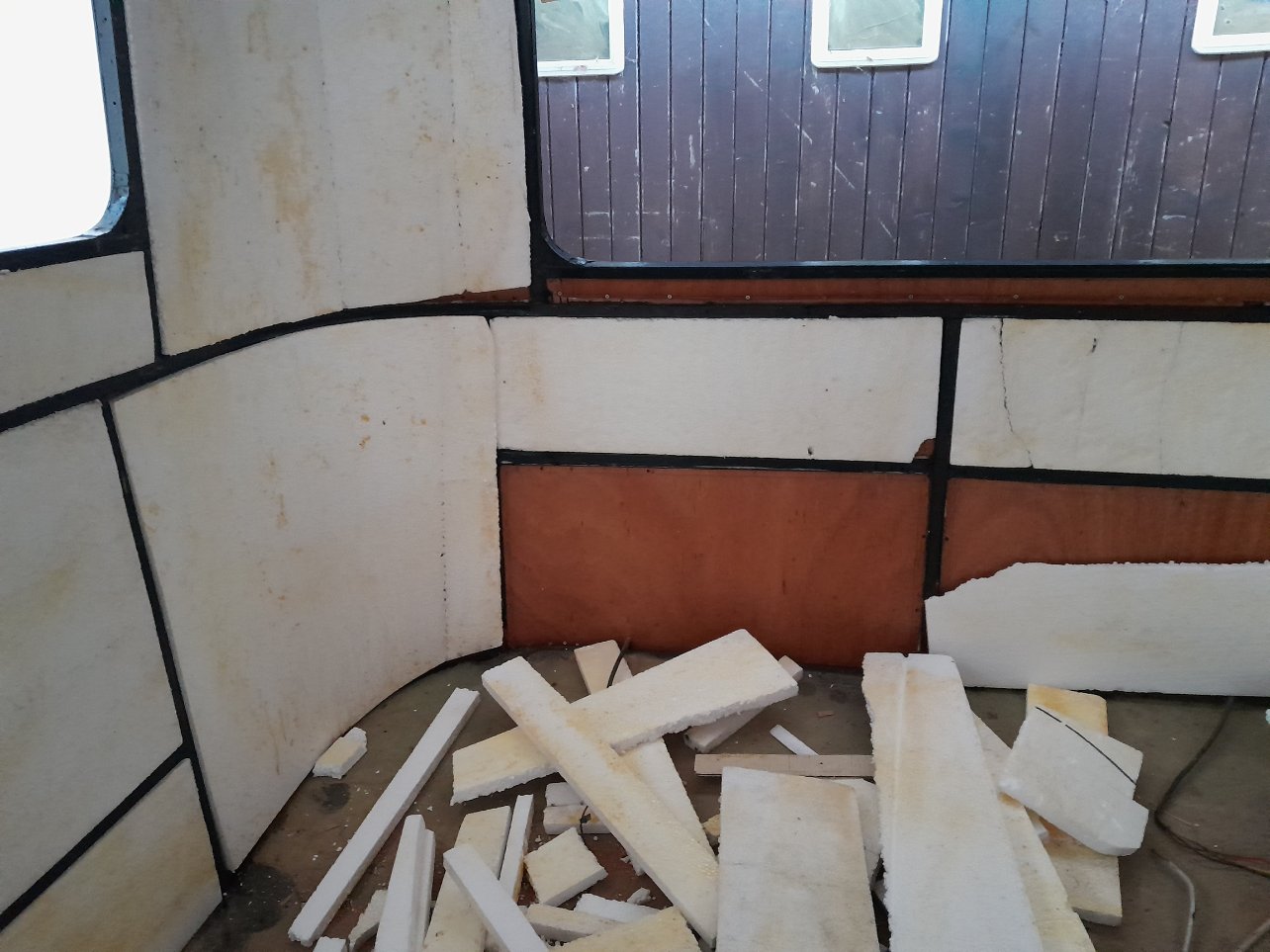

Isolation,
Pendant le séchage des 8/9 couches de vernis extérieur, j'ai "enduit" l'interieur avec de la résine Époxy pour durcir le bois et le rendre étanche, puis j'ai replacé l'isolant d'origine, en remplaçant quelques plaques cassées lors du démontage.
Collage des plaques de polystyrène expansé avec du sikaflex

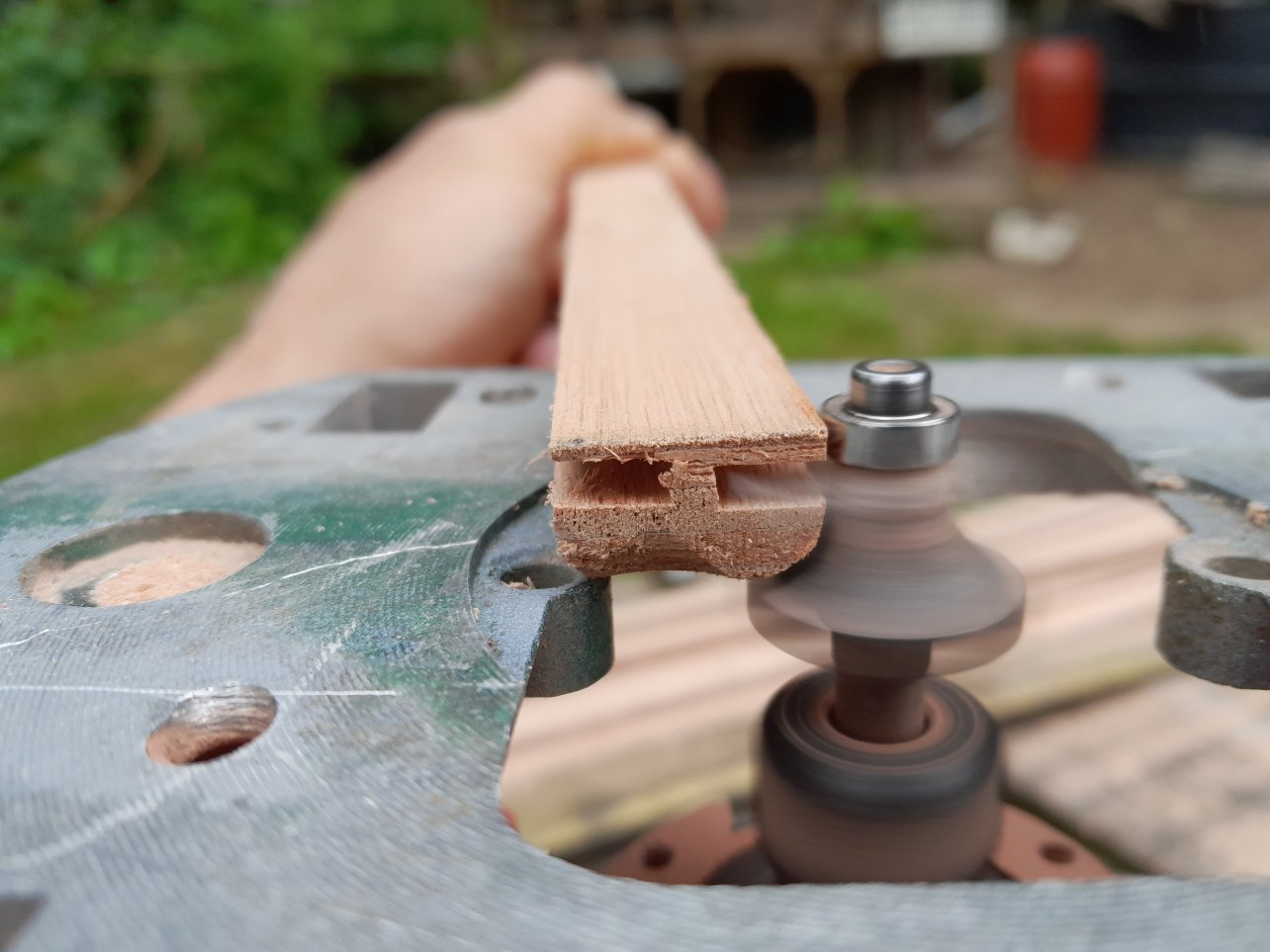

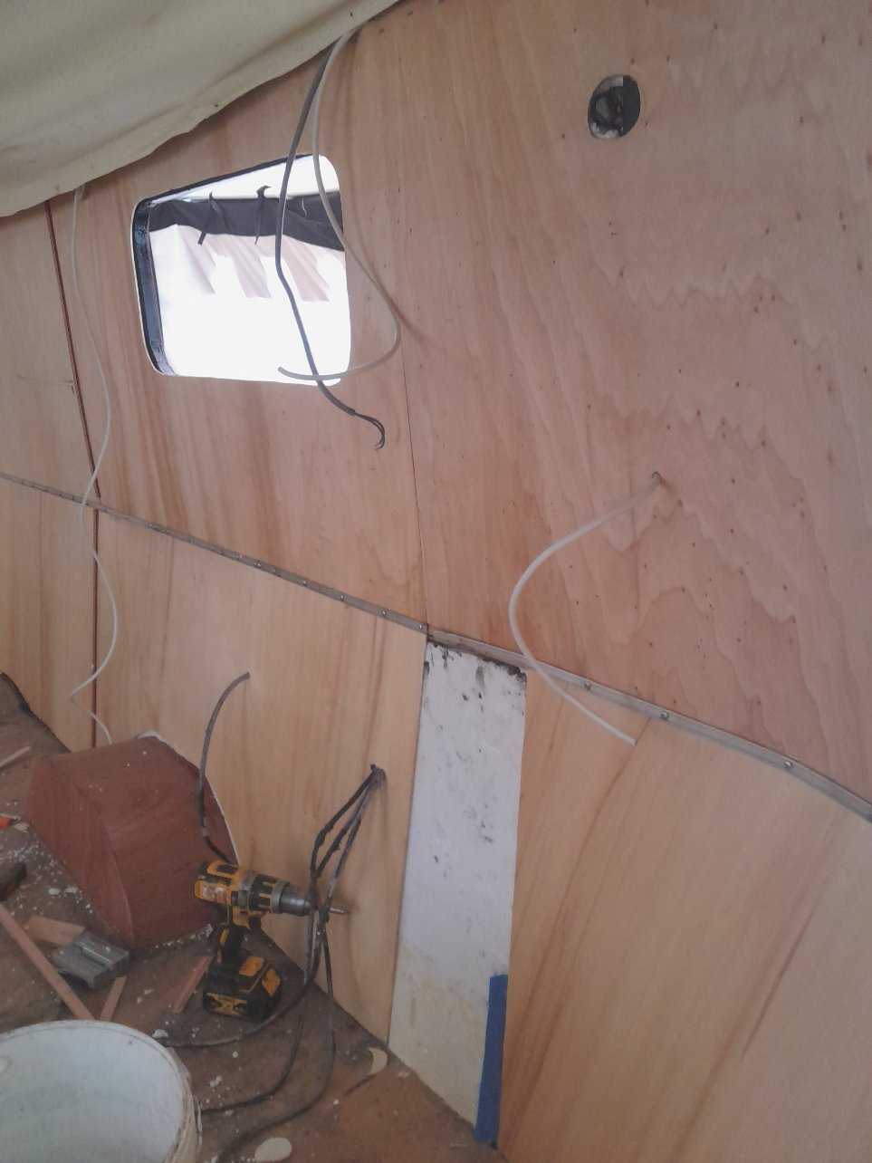

Pose du revêtement intérieur :
Au départ, je voulais reposer le revêtement d'origine en isorel avec revêtement en plastique (vinylique?), mais d'une part, c'est très lourd et en plus, je trouvais ça vraiment trop moche...
Du coup, je suis parti sur un contreplaqué ''extérieur'' vernis des 2 cotés (une couche coté isolant et 4 couches coté habitacle).
J'ai bien évidemment utilisé les anciens plaquages comme gabarits.. (Je les ai gardés, je les offre à qui veut sur ce forum !!)
J'ai en plus passé tous les câblages électrique 12/230V.
J'ai réalisé les baguettes de jonction avec du CP de 9mm et une petite défonceuse :

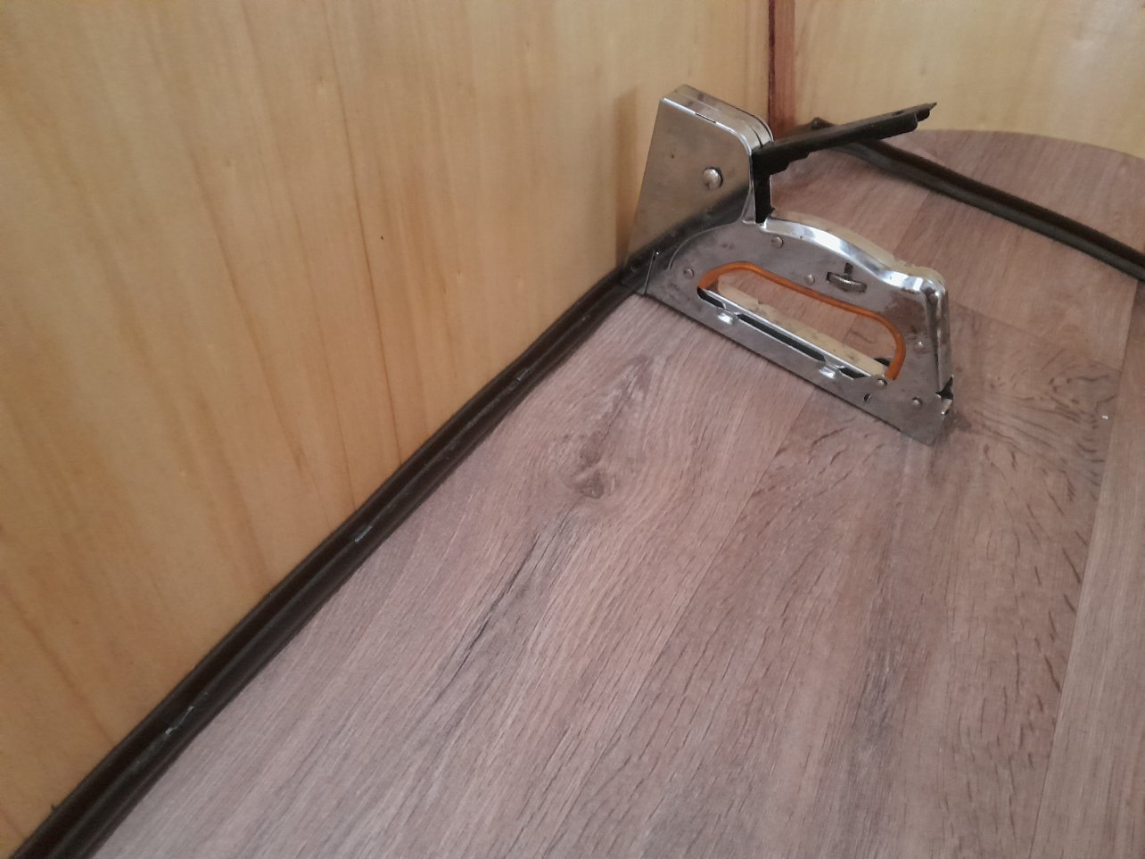

Reconstruction des meubles intérieurs (très endommagés suite au choc) et installation + entretien, test, et (re)pose du frigo :
Voila la nuit, à bientôt !

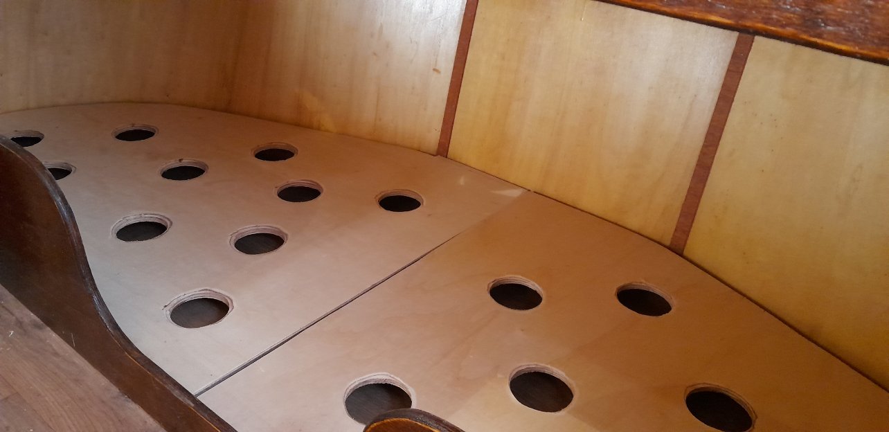

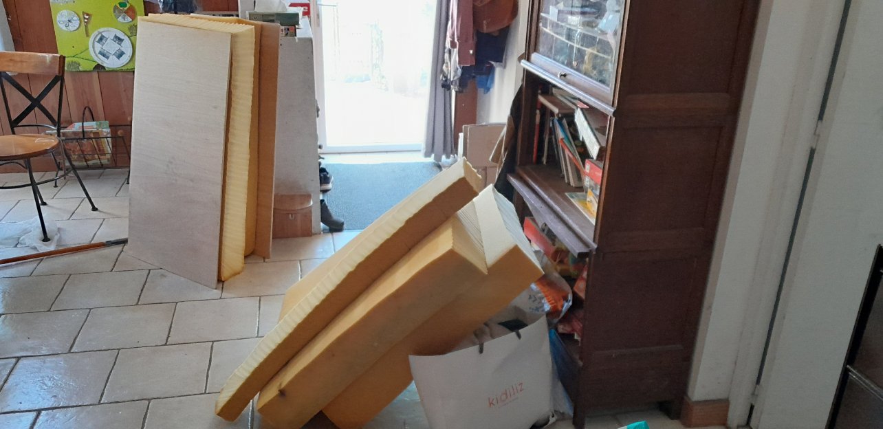

Lits superposés,
La dinette à l’avant c'est sympa, mais j'ai 3 enfants.. donc j'ai décidé de mettre en place 3 ''banettes'' à l'avant de la caravane :
Couple en CP 9mm plus tasseaux en renfort, sommiers en CP 15mm percé en diam 63
Ensuite, découpe de mousses sur mesures et confection des housses à venir..
Bilan des vacances,
Derniers éléments faits : réglage du frigo puis remontage cuisine Réalisation d'une bavette ''gouttière'' en alu au dessus de la porte d'entrée :
fait aussi, : Équilibrage des freins tambour, peinture du dessous, peinture des stabilisateurs.
''Option'' en plus :
J'ai fait une lampe tempête pour aller avec l'esprit baroud' de l'éribois (Ampoule édison led 12v, batteries d'ordi, variateur chinois, pôt de sauce tomate, applique vintage, couvercle de boite de thé et bouteille de gaz camping) : En l'état, je pourrais partir en vadrouille.. Si mon 3ème garçon n'était pas né vendredi ..
Bon, pour m'occuper pdt mon congé pat' Il me reste encore :
Sinon pour le moment ça donne ça:
Bonne semaine à tous.tes !
- trouver et couper sur mesure les matelas pour les bannettes
- Housses et mousses de canapé à changer
- Rideaux à coudre sur mesure
- Déco interieur (...)
- Chauffage truma à installer avec les tuyaux gaz
- Fenêtres avant à poser quand elles seront arrivées..
- autre ?!
Merci à tous pour vos gentils commentaires,
Suite avec la couture ce weekend :
Je commence par dégarnir les coussins, puis j'utilise le tissus comme patrons pour le nouveau canapé, je les remplace car les ressorts sont très bruyants et il y a une grosse différence de texture entre la barre mousse au fond du lit et les matelas ressorts..
Découpe des mousses sur mesures à partir de matelas d'occasion (à l'aide d'une grande spatule à crêpe aiguisée) :
Découpe des morceaux de tissus puis couture avec ma Brother
(enfin, celle de madame mais elle ne l'utilise pas
Puis découpe d'une planche de CP de 12mm et collage-agrafage des bords de tissus sur la planche :
Et voila les 2 banquettes finies : Pareil pour les rideaux :
Et voila le résultat après 5h de boulot :
Reste les élastiques à poser pour tenir les rideaux, et je vais reposer les seconds rideaux transparents qui serviront de moustiquaire.
Il faut également que je fasse 3 matelas avec housses sur mesures pour les bannettes..
Et merci à ma femme pour les photos
