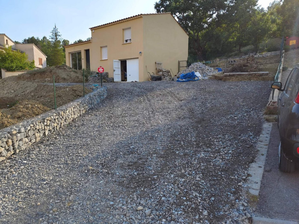

Je dois utiliser un treuil pour le remisage de mon Eriba TRITON chez ma fille .
La caravane pèse 650 kg à vide mais une bonne pente .
Stockage prévu au niveau du tas de pierres en fond de photo jointe. Quel treuil choisir ?

Vu la largeur et en ligne droite, ce doit être possible de reculer sans soucis.....
Ou en marche avant en partant à gauche, puis reculer à l'emplacement voulu.

Me concernant, le souci ne viendrai pas directement de la manœuvre, mais plutôt du revêtement (gravillons) notamment en raison et de la puissance modérée mais surtout de la technologie du véhicule, diesel 85 CV, 2 roues motrices.
Aucun arrêt en cours de montée ne sera possible sous peine de ne pouvoir repartir.

Pas de problème, c'est comme sur la neige ou le verglas..... Accélérateur tout doux, on fait travailler le couple du moteur et on monte tranquilloux en marche arrière

Franchement, je crois que tu es en train de te poser un problème où il n'y en a pas !!!
Une autre solution, mais faut un encrage costaud, (pour le treuil aussi) une poulie de renvoi, un câble et la voiture tire le câble et la

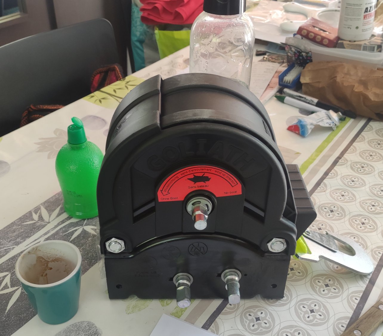

Au final, pour en revenir au sujet, j'ai choisi un treuil de fabrication européenne ( française) .
Un Goliath TS 1200 ( voir lien dans message initial)
Voici le lien de la base mobile réalisée pour le treuil
https://zupimages.net/up/22/30/llhs.jpg

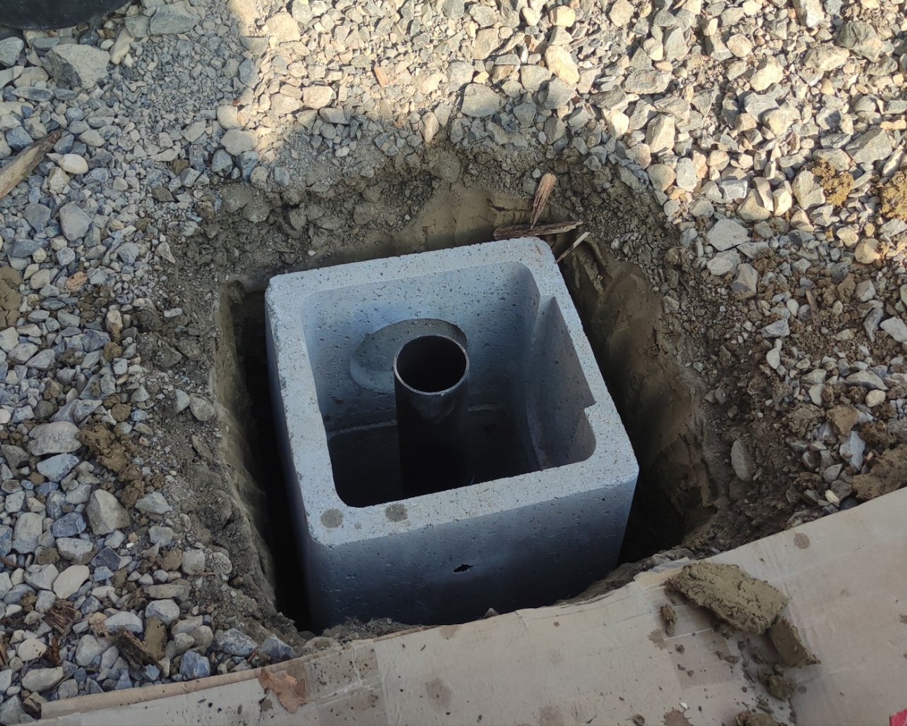

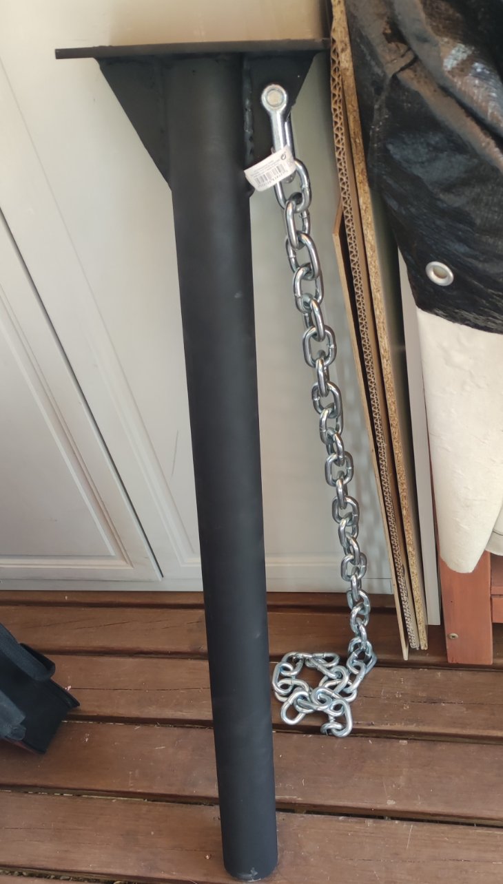

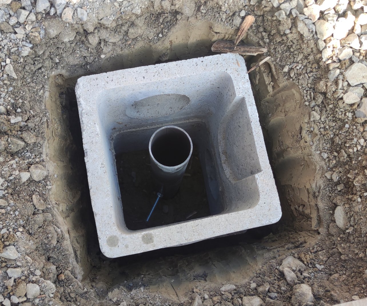

Bon voilà j'ai pas mal avancé
Ci dessous l'ancrage femelle au sol avec un tube acier de 80 dans lequel viendra s'insérer la partie mâle support du treuil.
La fondation fait 60 de profondeur sur 40 X 40.
Elle sera recouverte par les graviers et un bouchon sera positionné sur le tube femelle.
Hors usage elle sera ainsi invisible.
Voici la partie mâle qui va venir supporter le treuil, un Goliath TS 1200.
Capable de remonter une charge de 1200 kg à 20 % .
La caravane fait 650 kg à vide.
Sur cette partie mâle, une chaîne qui viendra contre balancer l'effort de traction.
Cette chaîne sera reliée avec un tendeur acier aux gabions qui sont juste derrière (Mur de gabions de 50 X 100 de hauteur)
Le tube sortira de terre de 40 . Le treuil devrait donc être aux alentours de 50 cm de hauteur.
Je pense que ça devrait le faire.

Réception du treuil à l'instant.
Un beau bébé
Un beau bébé
