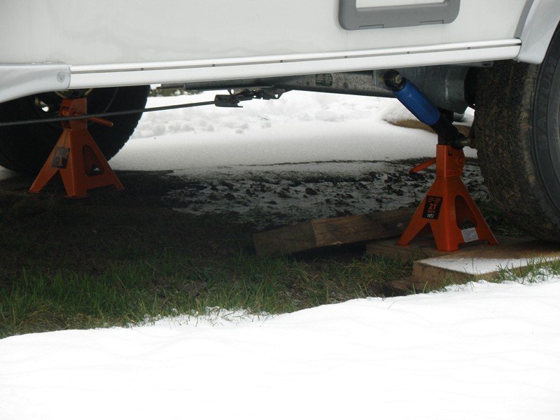

Pour l'hivernage
A quel niveau soulevez vous la caravane et également positionner les chandelles ?
Cf photo d'un essieu trouvé sur çe forum.

Pour que les roues "décollent" du sol.
Cric ou chandelles au plus près du bras de suspension, sous l'essieu.
Mais je doute que tu aies ce type d'essieu à barres de torsion...

Pour les chandelles, je les installes au dessous de l'essieu, au plus près de la roue.
chandelle
chandelle
DSC_0451 (Copier).JPG (98.25 Kio) Vu 4462 fois
P1190343 (Copier).JPG (79.95 Kio) Vu 4462 fois

Super merci
Et tu soulèves complètement la roue ou juste une aide à l'effort ?
Re: Chandelles d'hivernage
Je soulève complètement la roue.
Quand tu lèves la roues, quelques temps après, le caoutchouc de suspension se détend encore et il faut encore la lever un peu.
