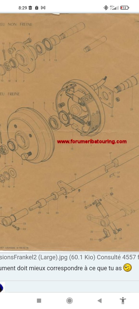

Pour l'hivernage
A quel niveau soulevez vous la caravane et également positionner les chandelles ?
Cf photo d'un essieu trouvé sur çe forum.
Messages : 21481
Re: Chandelles d'hivernage
Pour que les roues "décollent" du sol.
Cric ou chandelles au plus près du bras de suspension, sous l'essieu.
Mais je doute que tu aies ce type d'essieu à barres de torsion...

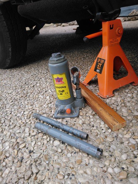

Pour les chandelles, je les installes au dessous de l'essieu, au plus près de la roue.
chandelle
chandelle
DSC_0451 (Copier).JPG (98.25 Kio) Vu 4411 fois
P1190343 (Copier).JPG (79.95 Kio) Vu 4411 fois

Et tu soulèves complètement la roue ou juste une aide à l'effort ?
Je soulève complètement la roue.
Quand tu lèves la roues, quelques temps après, le caoutchouc de suspension se détend encore et il faut encore la lever un peu.
