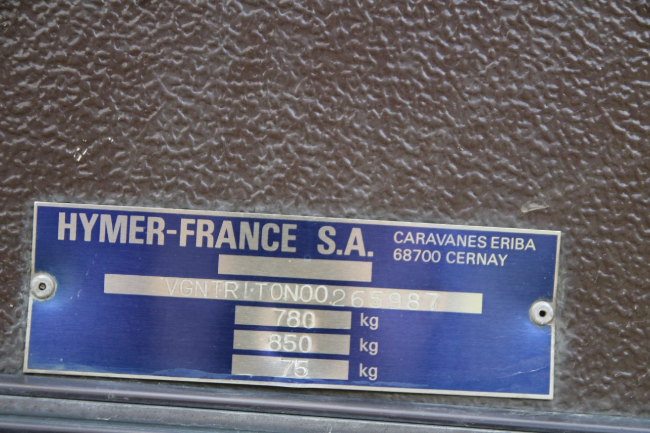

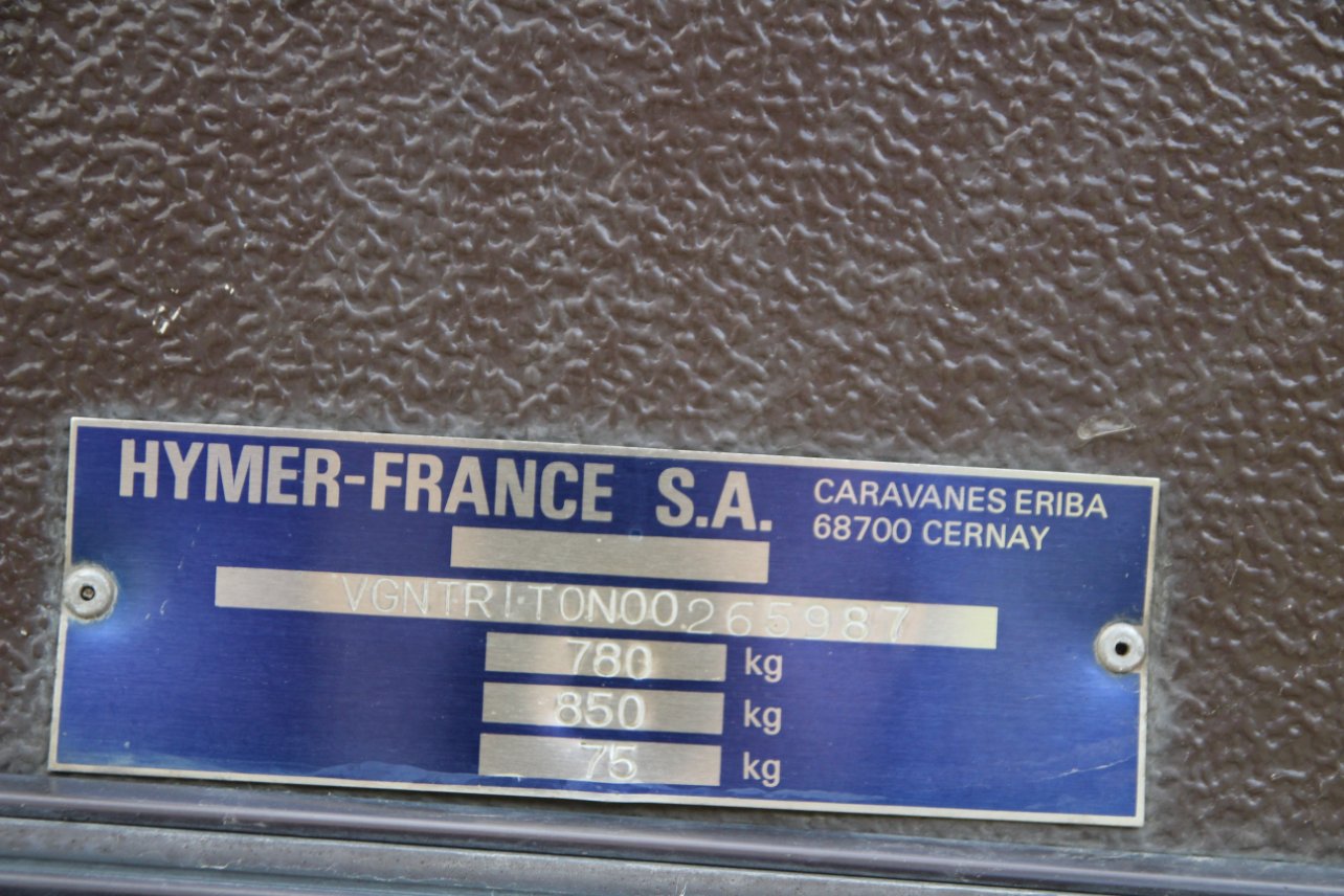

Sur la mienne BST de 1988 j'ai droit jusqu'à 850 kg sur la plaque bleue :
et sur la CG :
F2 = 780 kg
G1 = 640 kg
Comprends pas tout.
Re: Balance Reich
Ouaip!
J'ai la même (pas le même N° :gene3: ) mais même poids!
Je crois qu'il y a sur le forum l'explication de ces chiffres.
Je ne sais pas les retrouver.
Messages : 21476
Re: Balance Reich
Ben oui, maintes fois demandé :siffle:
Le 1er le Poids Total Accepté en Charge de l' : eriba :
Le second la force de l'essieu.
Le 3ème le poids d'appui sur la boule. ATTENTION prendre en considération le poids en appui accepté par le fabricant de l'attelage, (S sur la plaque signalétique) le plus petit des deux est à respecter !!
Ici 50 Kg :(

Pour te remettre du baume au cœur, tu as pesé 876 Kg, la caravane sur le tablier de la bascule, la voiture hors du tablier.
Lors d'un contrôle par les bleus, ton : eriba : sera pesée attelée, le poids enregistré sera au niveau des roues, donc tu vas gagner le poids en flèche, qui sur ta plaque signalétique est de 75 Kg. (si ton attelage le permet ???)
Donc 876 - 75 = ± 800 Kg, te reste à trouver 20 Kg à ôter de la belle !!! pour arriver au poids idéal de 780 Kg ....
CQFD
