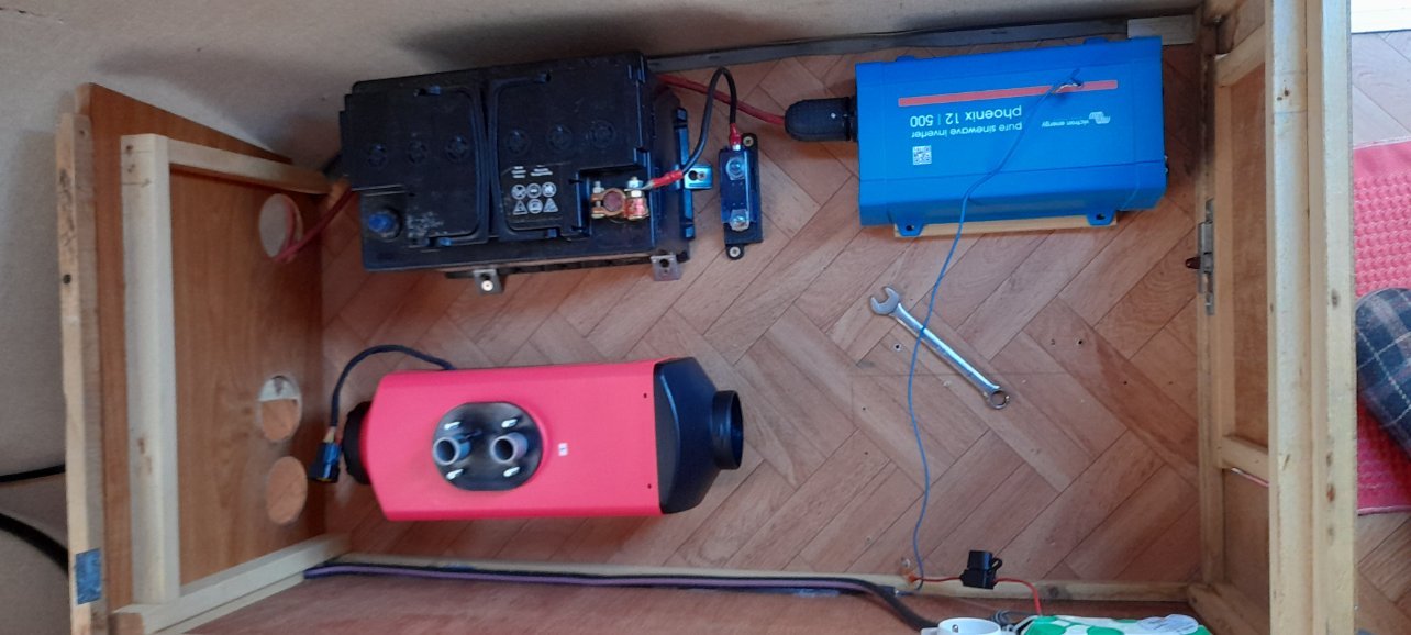

positionnement à blanc des éléments

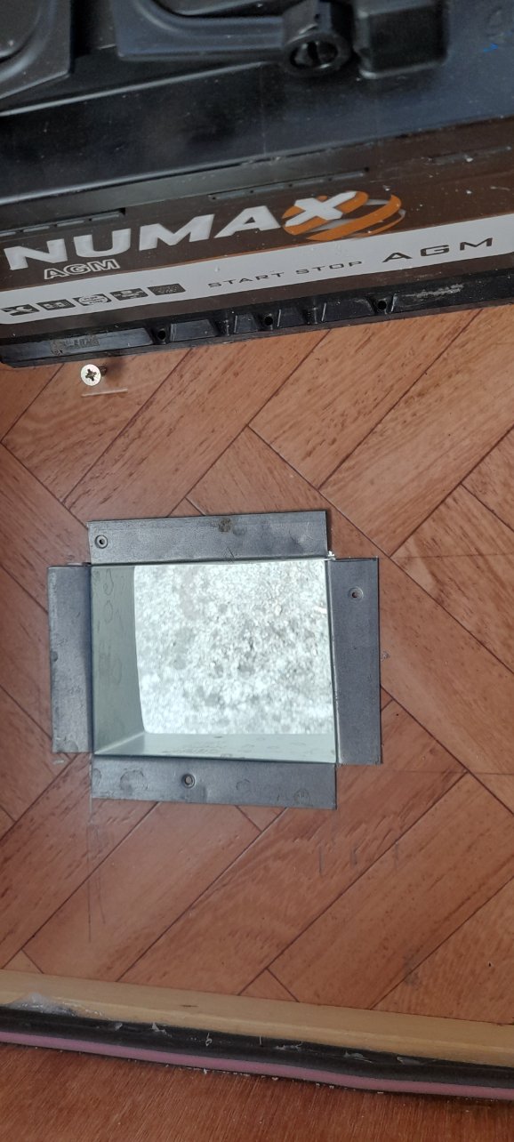

percement du plancher. bavette en alu pour le protéger de la chaleur de l'échappement

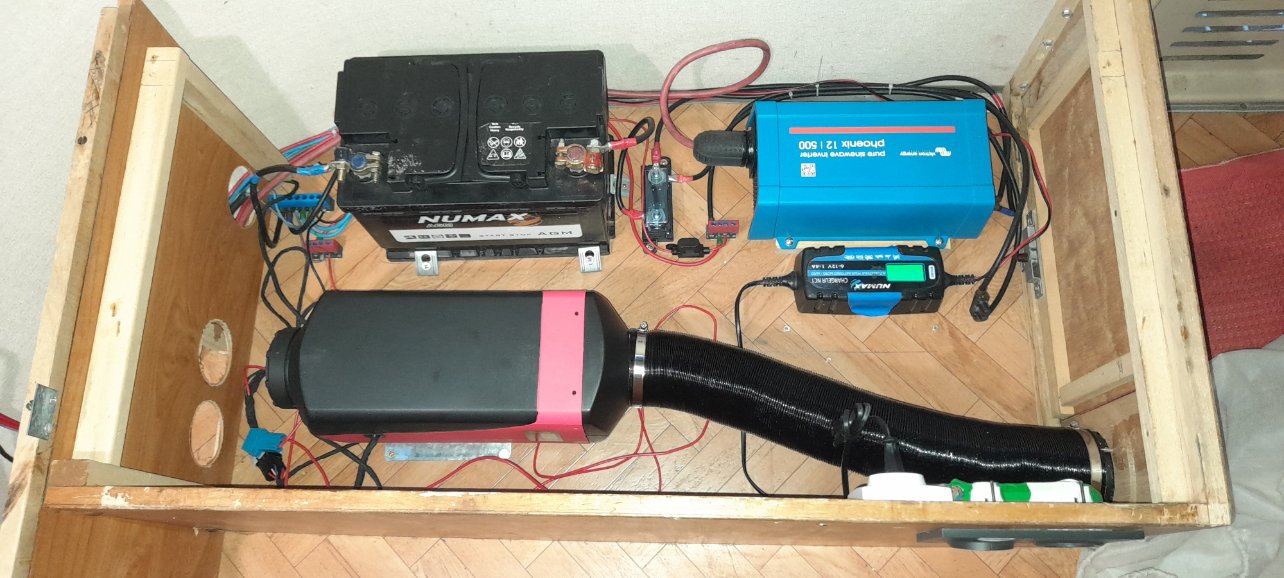

Branchements des éléments

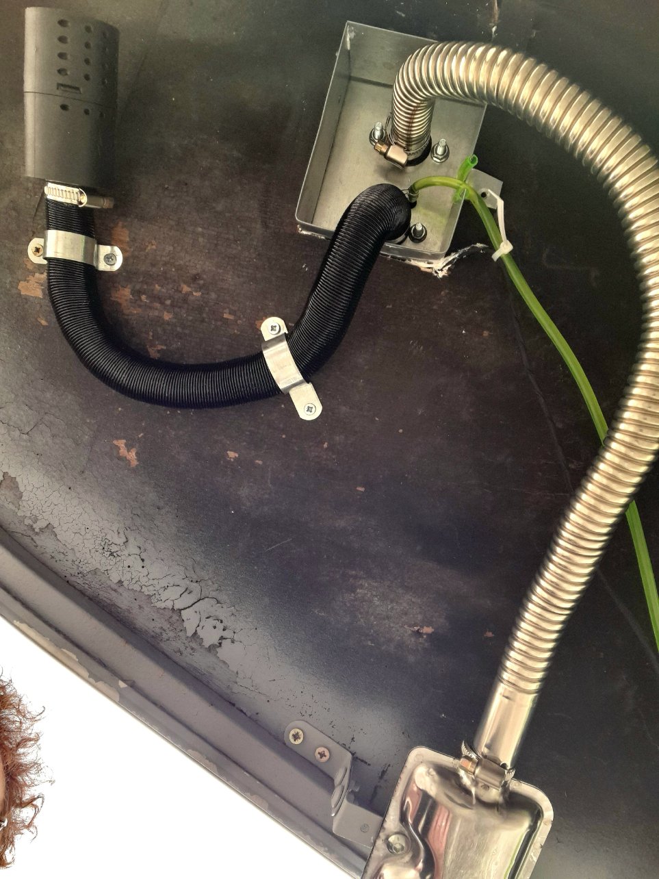

Les dessous de l'affaire
Le filtre, la pompe, le silencieux d'échappement. Aucun traitement des particules et rejets. Ca sent ma mobilette d'ado!!!

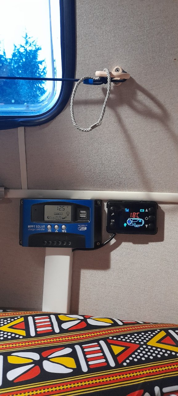

La très jolie commande vendue avec son porte clefs télécommande. très pratique depuis le dodo.
