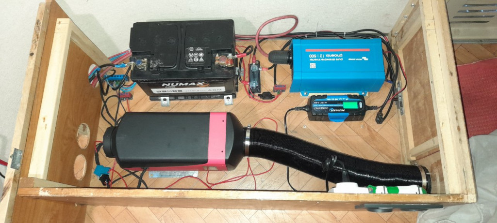

J'ai consacré la totalité du coffre de la banquette "dinette avant" pour réinstaller proprement la batterie et positionner le futur chauffage. Ils ont de l'espace pour respirer et la Troll est immense question rangements, cet espace ne me manquera pas.
positionnement à blanc des éléments

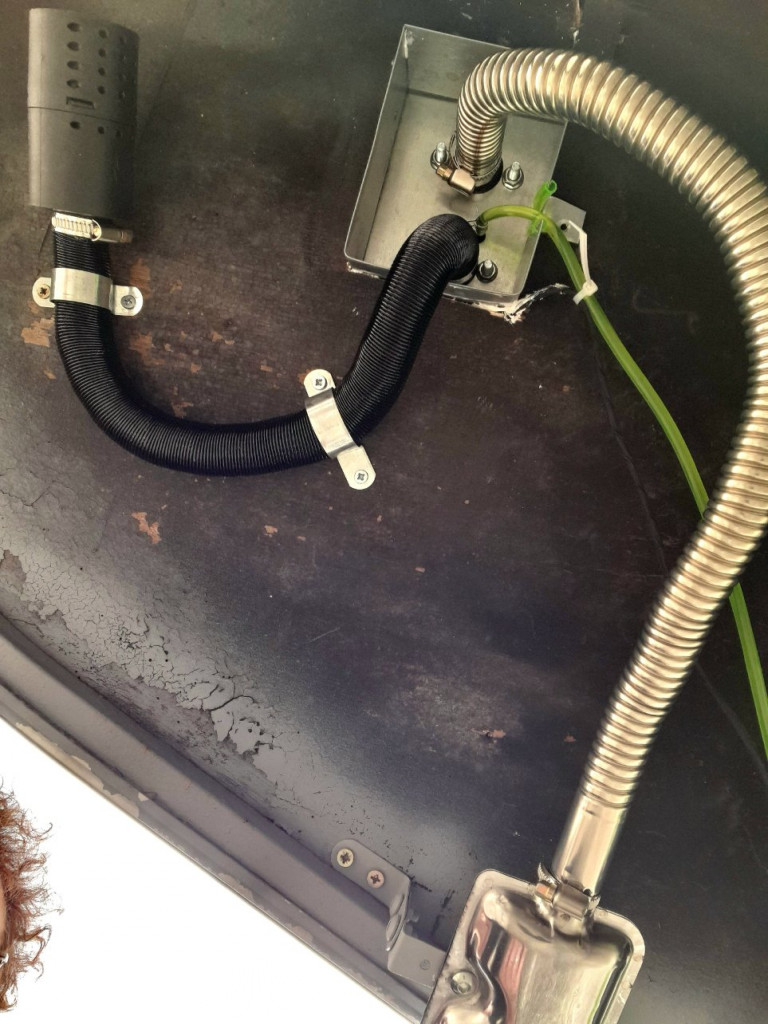

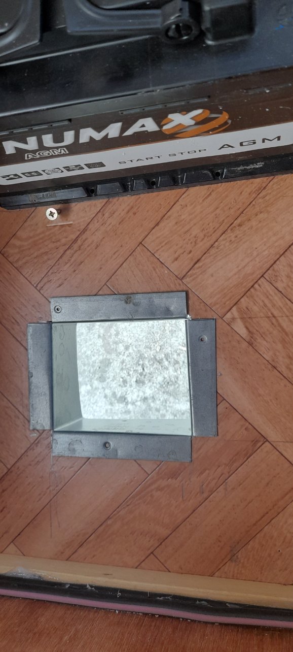

percement du plancher. bavette en alu pour le protéger de la chaleur de l'échappement
Branchements des éléments

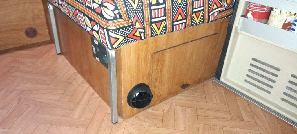

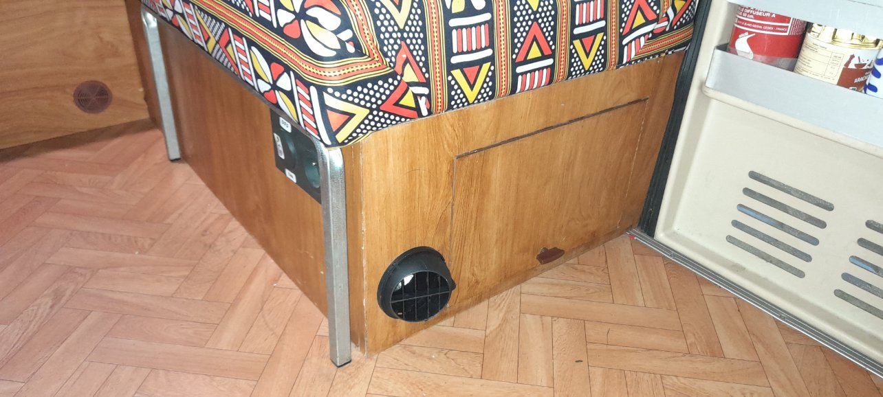

Sortie d'air chaud dans l'espace cuisine et près de la porte pour casser l'entrée d'air froid.

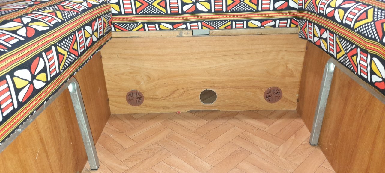

les 3 entrées d'air sous la dinette

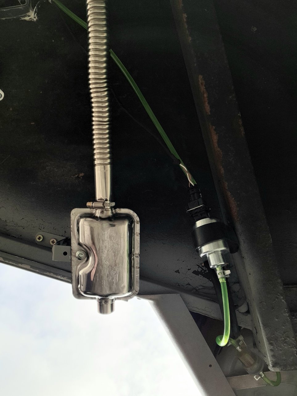

Les dessous de l'affaire
Le filtre, la pompe, le silencieux d'échappement. Aucun traitement des particules et rejets. Ca sent ma mobilette d'ado!!!

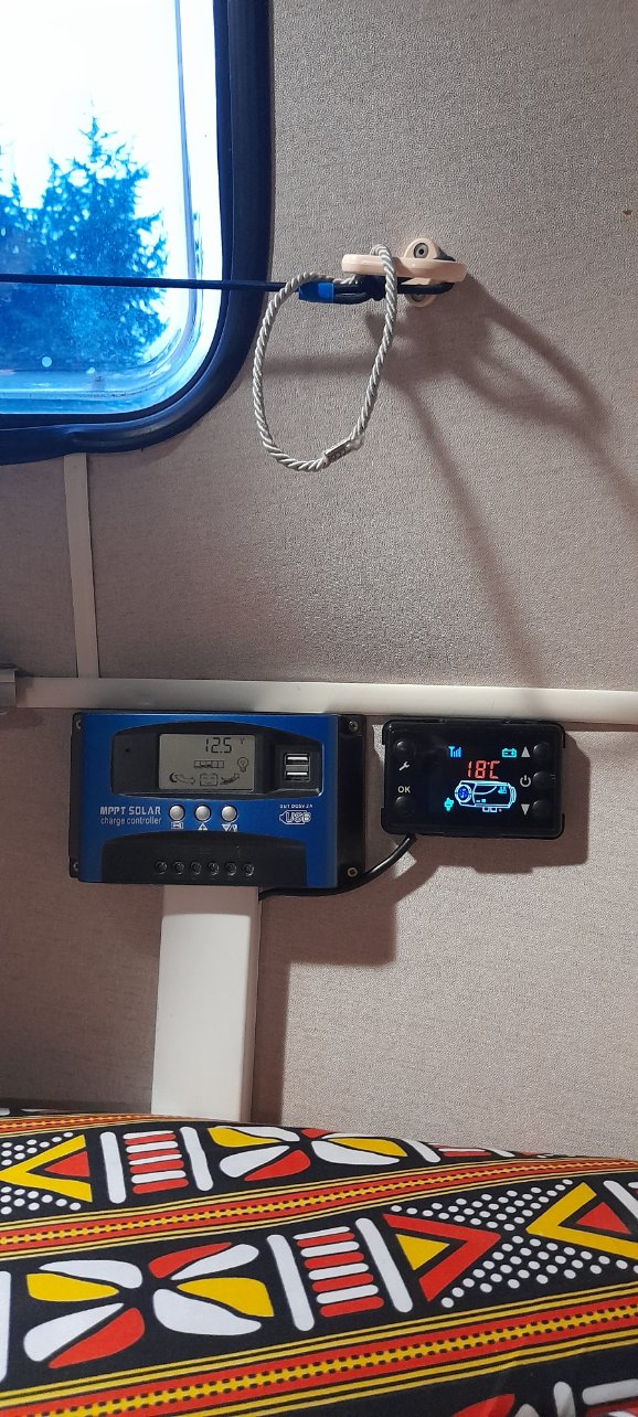

La très jolie commande vendue avec son porte clefs télécommande. très pratique depuis le dodo.
