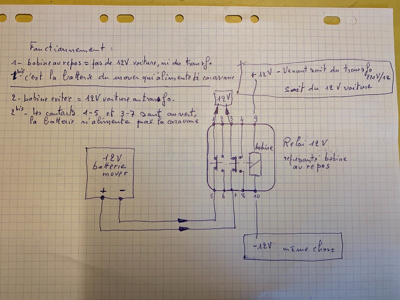

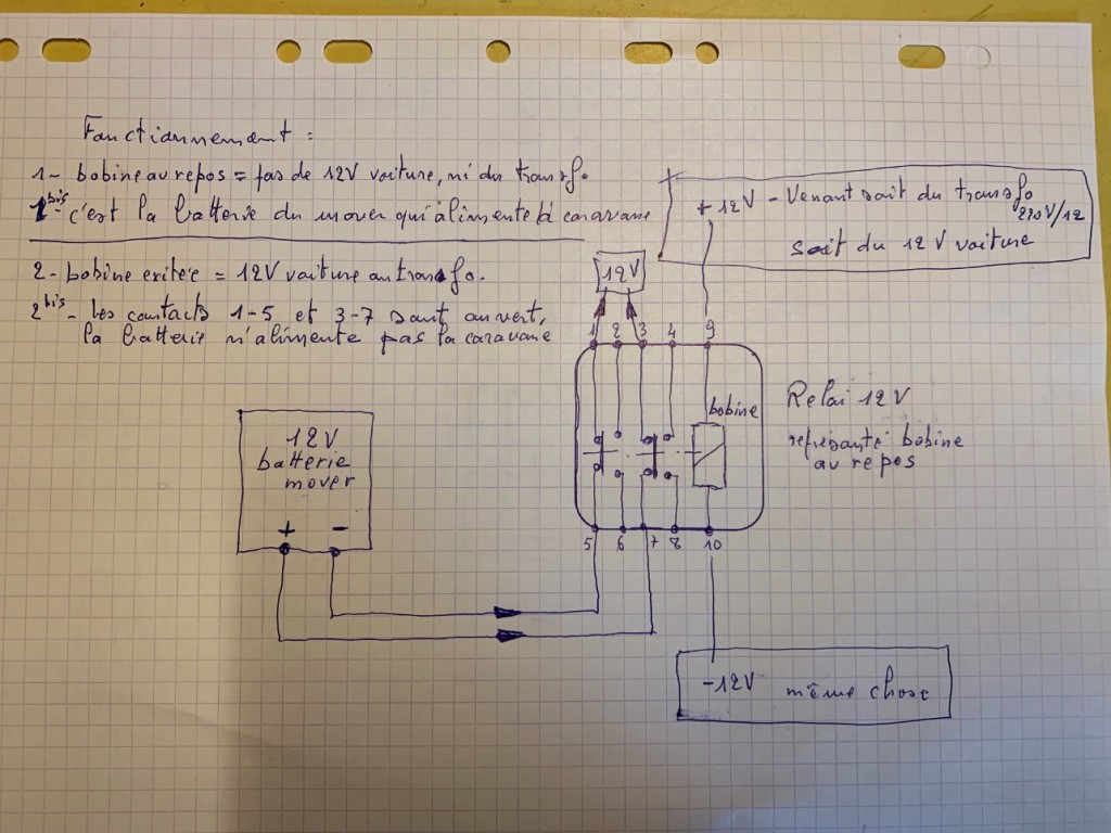

Je veux alimenter la caravane en 12 volts avec la batterie des mover.
Mais je ne veux pas que la batterie des mover soit raccordée sur le 12 volts de la caravane lorsque celle-ci est branchée en 220/12volts, ou avec la batterie de la voiture.
Pour cela j’ai l’intention d’installer un relais 12 volts pour que la batterie du mover se déconnecte automatiquement lorsque le 12 volts arrive par le 220/12 volts (secteur) ou par la voiture.
Si quelqu’un a déjà fait j’aimerais savoir si il en est satisfait.
Suis-je clair, pas sûr ?
Si le schéma est difficile à comprendre je le referai plus propre

Généralement les relais 12 volts ont 4 ou 5 plots (pour les inverseurs), pas besoin de couper la masse !!!
85 & 86 alim bobine + et -
30 arrivée +12 volts
87 sortie + 12 volts
ou
87a sortie + 12 volts
selon alimentation ou pas de la bobine.

Tu as fait ce genre de branchement :
Ce que je veux c’est que ça fonctionne tout seul, donc il faut que lorsque la bobine n’est plus sous tension le contact retombe.
Donc contact 30/87 fermé avec la bobine alimentée en permanence, et il retombe tout seul lorsque la bobine n’est plus alimentée.
Modifié en dernier par nihali le mer. 1 févr. 2023 20:05, modifié 1 fois.
Daniel
Re: Installation d’un relai 12 volts
Je n'ai pas de mover sur ma : eriba :
Mais si tu alimentes le relai avec le + 12 batterie mover sur le 30
Le + 12 transfo ou voiture sur le 85 avec la masse au 86
Lorsque tu seras attelé ou sur le secteur la bobine ouvrira le contact et le + 12 du mover n'ira nulle part.
Lorsque la bobine ne sera plus alimentée, le + 12 mover entrant par le 30 sortira par le 87a. Noter d'isoler la borne 87.
Tu as besoin d'un relai 5 broches avec 4 à utiliser.

Oui c’est comme tu le décris que je veux faire, le problème c’est de choisir le bon relais.
Parce qu'il me semble que les relais les plus courants c’est :
- une impulsion pour mettre les contacts sur O
- et une impulsion pour mettre les contacts sur F

Non les relais auto c'est alimenté ou pas.
C'est ce genre de relai qu'il te faut :
https://www.norauto.fr/p/relais-univers ... 21864.html
Se trouve partout dans les mag d'accessoires auto et sur le Net.

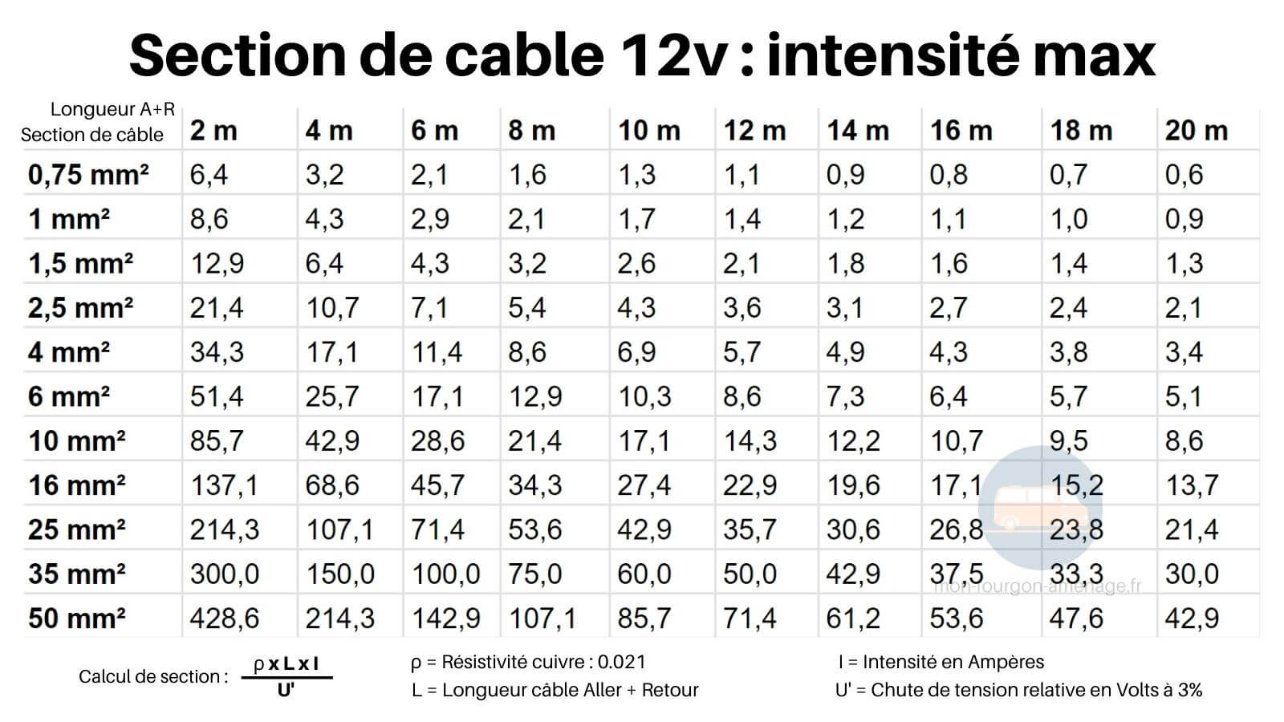

30 A doit être suffisant pour ton utilisation, ça te fait déjà un max de 360 watt.
Sinon il existe plus puissant comme :
https://www.amazon.fr/broches-Automobil ... 5336&psc=1
Tu peux alimenter près de 1000 watt
Tu feras attention aux sections des fils en fonction de la puissance demandée en ampères (et la longueur des fils) , (U volt = R watt x I amp, ou I amp = R watt/U volt) voir tableau ci dessous :

Je vais alimenter en fil 1,5 ce sera bien suffisant.
En 12 volts on utilise que des LED et USB, donc pas grand chose en intensité (pas le frigo, qui fonctionne en 12 volts que lorsque la voiture roule).
Je n’ai pas regardé, je suppose que toute la caravane est en 1.5 ?

J’ai acheté un relais chez « Norauto »
Le problème c’est qu’il n’y a aucune indication sur l’emballage, aucun schéma.
A priori c’était comme ta photo LANDERIBA (puisque 5 bornes), finalement pas du tout.
Les bornes 87 et 87a sont reliée à l’intérieur du relais.
En réalité il n’y a qu’un contact qui est fermé lorsque la bobine est excitée.
Alors que pour moi il faut l’inverse : contact ouvert lorsque la bobine est excitée.

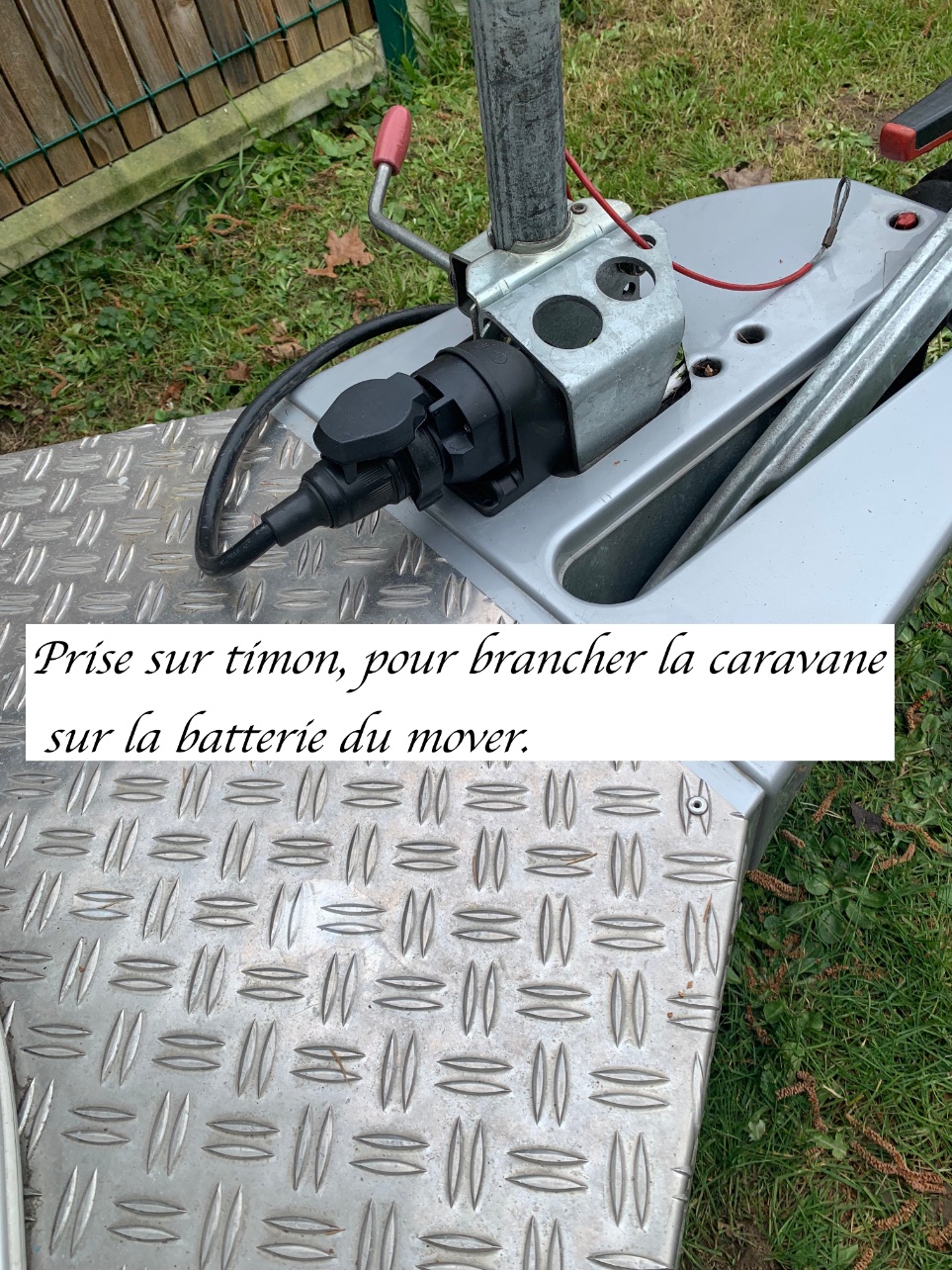

Tu installes une prise voiture sur ta flèche et tu raccordes uniquement le 12v de la batterie du mover et quand tu a besoin du 12 volts dans la caravane tu branches la prise qui normalement est sur ta voiture sur la prise de la flèche et voila.

C’est ce que j’avais fait sur ma caravane précédente.
Dans la prise caravane qui tu branches sur ta voiture, le faisceau 13 fils a 9 fils en 1.5² pour les feux ET les 4 qui alimentent la caravane sont en 2.5² pour les lignes 12 volt après contact et 12 volt permanent. C'est un minimum, car ils chauffent, suffit de toucher la prise après avoir roulé, frigo en fonctionnement !! (environ 120 watt soit 10 amp)

Oui tu as raison, je vais faire la liaison « batterie mover ------ sur l’installation caravane 12 volts » en 2,5
Probablement en 2.5 à cause du frigo.

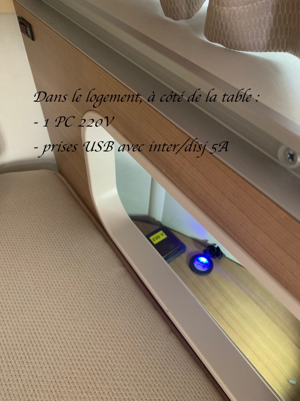

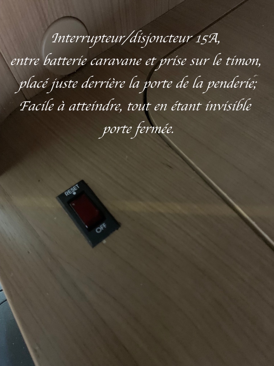

J’avance dans mes ajouts d’installations :
- moover
- 3 prises 220V
- batterie avec voltmètre de contrôle de tension et inter/disjoncteur
- chargeur à demeure
- 2 prises USB avec coupure par inter/disjoncteur

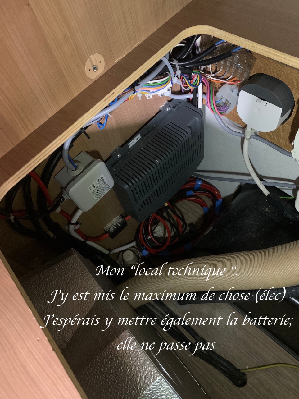

Voici mon installation électrique complémentaire, sur ma 430

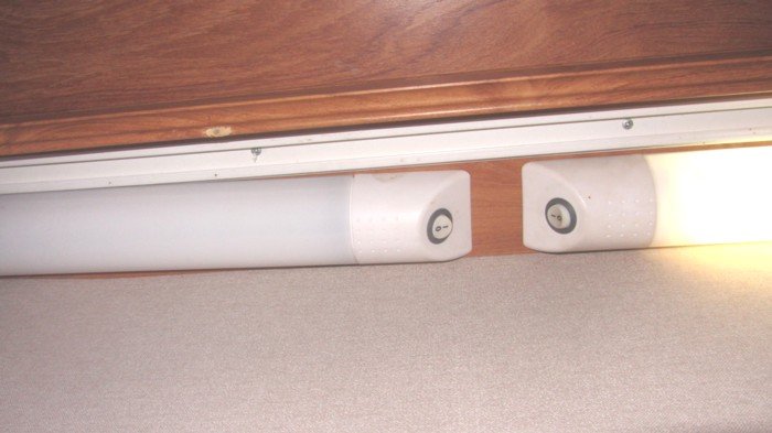

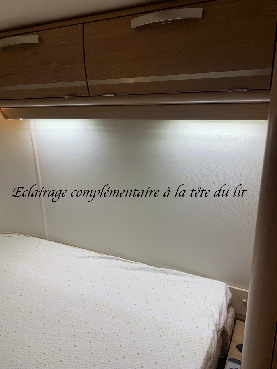

J'ai fait aussi comme toi pour lire facilement au lit avec l'ajout de deux tubes fluo, (à l'époque les LED n'étaient pas encore courantes), les interrupteurs sont sur le socle. L'un des deux tubes est alimenté par la batterie caravane et le second en 12 v aussi, par l'intermédiaire du transfo, quand il est branché sur le 240 v, si bien que quelque soit notre installation nous avons de la lumière pour lire confortablement. :super:

C’est très ressemblant, j’ai aussi un inter sur chaque réglette.
Un bon éclairage pour lire c’est indispensable.
Je me demande si ceux qui conçoive l’éclairage sont de vrais utilisateurs ... ?
L’interrupteur d’origine que j’ai utilisé (n°2 sur mon schéma) n’est pas tellement pour pouvoir actionner la lumière.
C’est le moyen que j’ai trouver pour avoir l’alimentation au plus près des réglettes sans avoir à « tirer » des fils supplémentaires.

A la tête du lit j’ai mis 2 réglettes de 72 led chacune, soit 2 x 4,5w et 2 x 400 lumens, allumages séparés pour gérer au mieux la consommation.
9€ les 2 réglettes, port compris.
