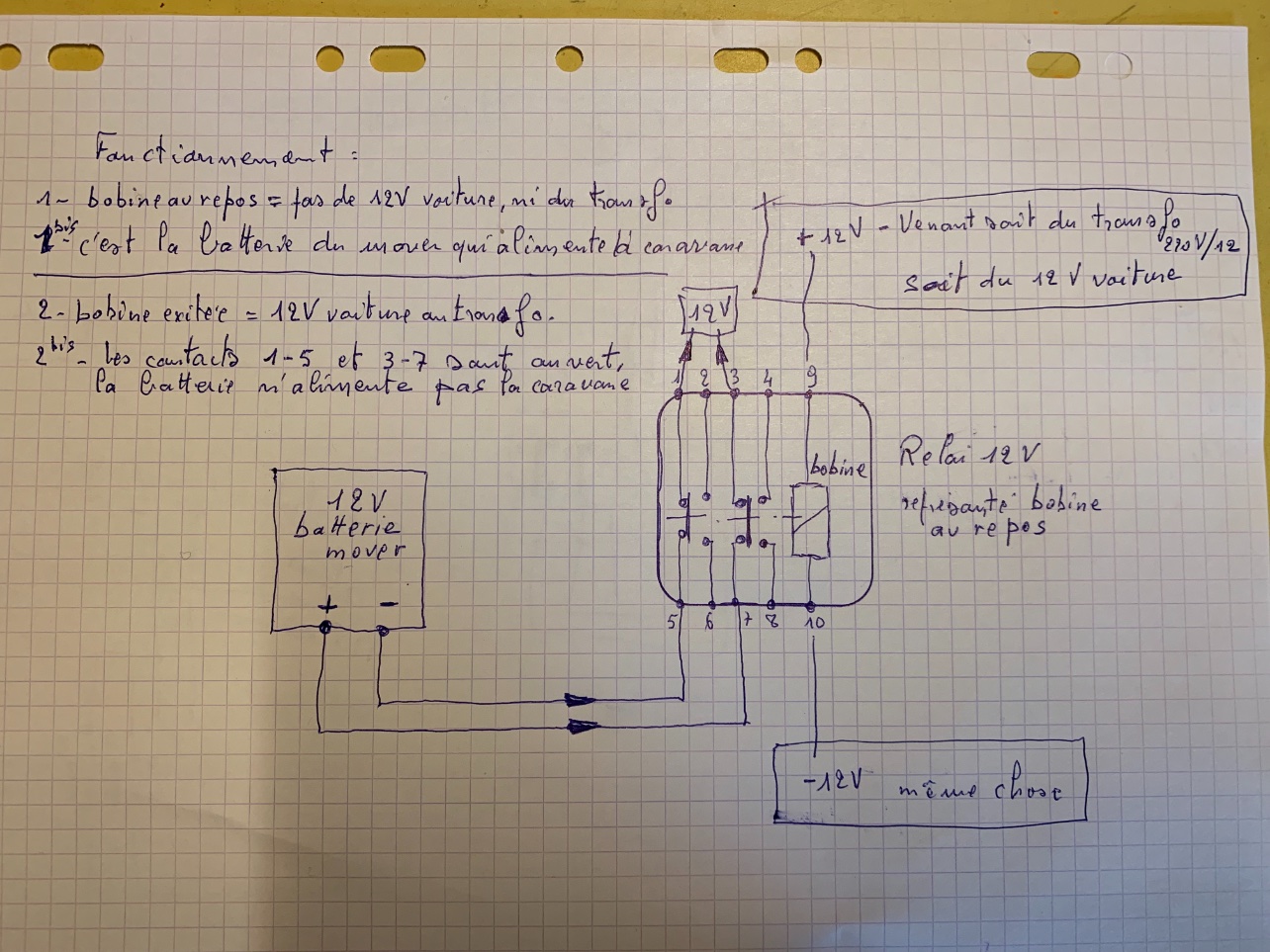

Je veux alimenter la caravane en 12 volts avec la batterie des mover.
Mais je ne veux pas que la batterie des mover soit raccordée sur le 12 volts de la caravane lorsque celle-ci est branchée en 220/12volts, ou avec la batterie de la voiture.
Pour cela j’ai l’intention d’installer un relais 12 volts pour que la batterie du mover se déconnecte automatiquement lorsque le 12 volts arrive par le 220/12 volts (secteur) ou par la voiture.
Si quelqu’un a déjà fait j’aimerais savoir si il en est satisfait.
Suis-je clair, pas sûr ?
Si le schéma est difficile à comprendre je le referai plus propre

Généralement les relais 12 volts ont 4 ou 5 plots (pour les inverseurs), pas besoin de couper la masse !!!
85 & 86 alim bobine + et -
30 arrivée +12 volts
87 sortie + 12 volts
ou
87a sortie + 12 volts
selon alimentation ou pas de la bobine.

Ce que je veux c’est que ça fonctionne tout seul, donc il faut que lorsque la bobine n’est plus sous tension le contact retombe.
Donc contact 30/87 fermé avec la bobine alimentée en permanence, et il retombe tout seul lorsque la bobine n’est plus alimentée.
Modifié en dernier par nihali le mer. 1 févr. 2023 20:05, modifié 1 fois.
Daniel
Messages : 21296
Re: Installation d’un relai 12 volts
Je n'ai pas de mover sur ma : eriba :
Mais si tu alimentes le relai avec le + 12 batterie mover sur le 30
Le + 12 transfo ou voiture sur le 85 avec la masse au 86
Lorsque tu seras attelé ou sur le secteur la bobine ouvrira le contact et le + 12 du mover n'ira nulle part.
Lorsque la bobine ne sera plus alimentée, le + 12 mover entrant par le 30 sortira par le 87a. Noter d'isoler la borne 87.
Tu as besoin d'un relai 5 broches avec 4 à utiliser.

Oui c’est comme tu le décris que je veux faire, le problème c’est de choisir le bon relais.
Parce qu'il me semble que les relais les plus courants c’est :
- une impulsion pour mettre les contacts sur O
- et une impulsion pour mettre les contacts sur F
Il fût un temps où j’aurai su choisir le bon relais.
Maintenant les emblèmes ont changés, et aussi le langage dans certains cas; j’ai du mal à m’y retrouver.
Modifié en dernier par nihali le mer. 1 févr. 2023 20:07, modifié 2 fois.

Non les relais auto c'est alimenté ou pas.
C'est ce genre de relai qu'il te faut :
https://www.norauto.fr/p/relais-univers ... 21864.html
Se trouve partout dans les mag d'accessoires auto et sur le Net.
30 A doit être suffisant pour ton utilisation, ça te fait déjà un max de 360 watt.
Sinon il existe plus puissant comme :
https://www.amazon.fr/broches-Automobil ... 5336&psc=1
Tu peux alimenter près de 1000 watt

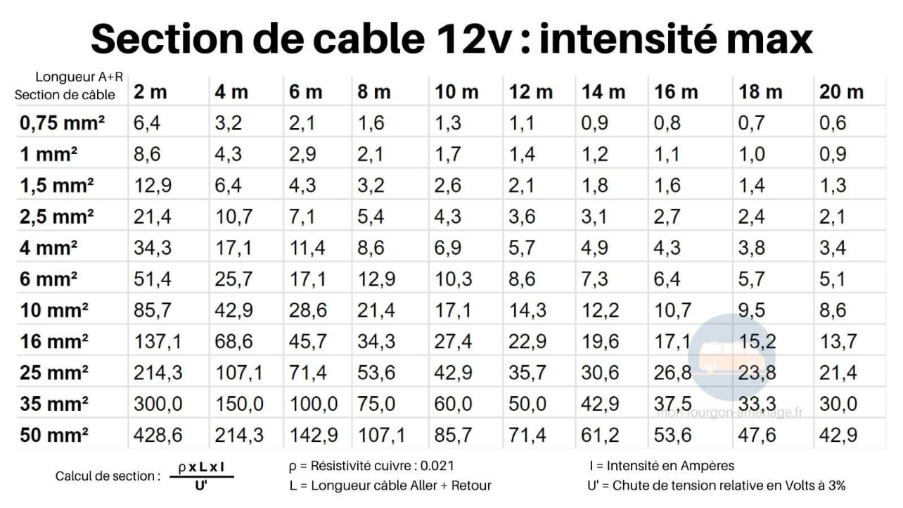

Tu feras attention aux sections des fils en fonction de la puissance demandée en ampères (et la longueur des fils) , (U volt = R watt x I amp, ou I amp = R watt/U volt) voir tableau ci dessous :

Je vais alimenter en fil 1,5 ce sera bien suffisant.
En 12 volts on utilise que des LED et USB, donc pas grand chose en intensité (pas le frigo, qui fonctionne en 12 volts que lorsque la voiture roule).
Je n’ai pas regardé, je suppose que toute la caravane est en 1.5 ?

Dans la prise caravane qui tu branches sur ta voiture, le faisceau 13 fils a 9 fils en 1.5² pour les feux ET les 4 qui alimentent la caravane sont en 2.5² pour les lignes 12 volt après contact et 12 volt permanent. C'est un minimum, car ils chauffent, suffit de toucher la prise après avoir roulé, frigo en fonctionnement !! (environ 120 watt soit 10 amp)

Oui tu as raison, je vais faire la liaison « batterie mover ------ sur l’installation caravane 12 volts » en 2,5
Probablement en 2.5 à cause du frigo.

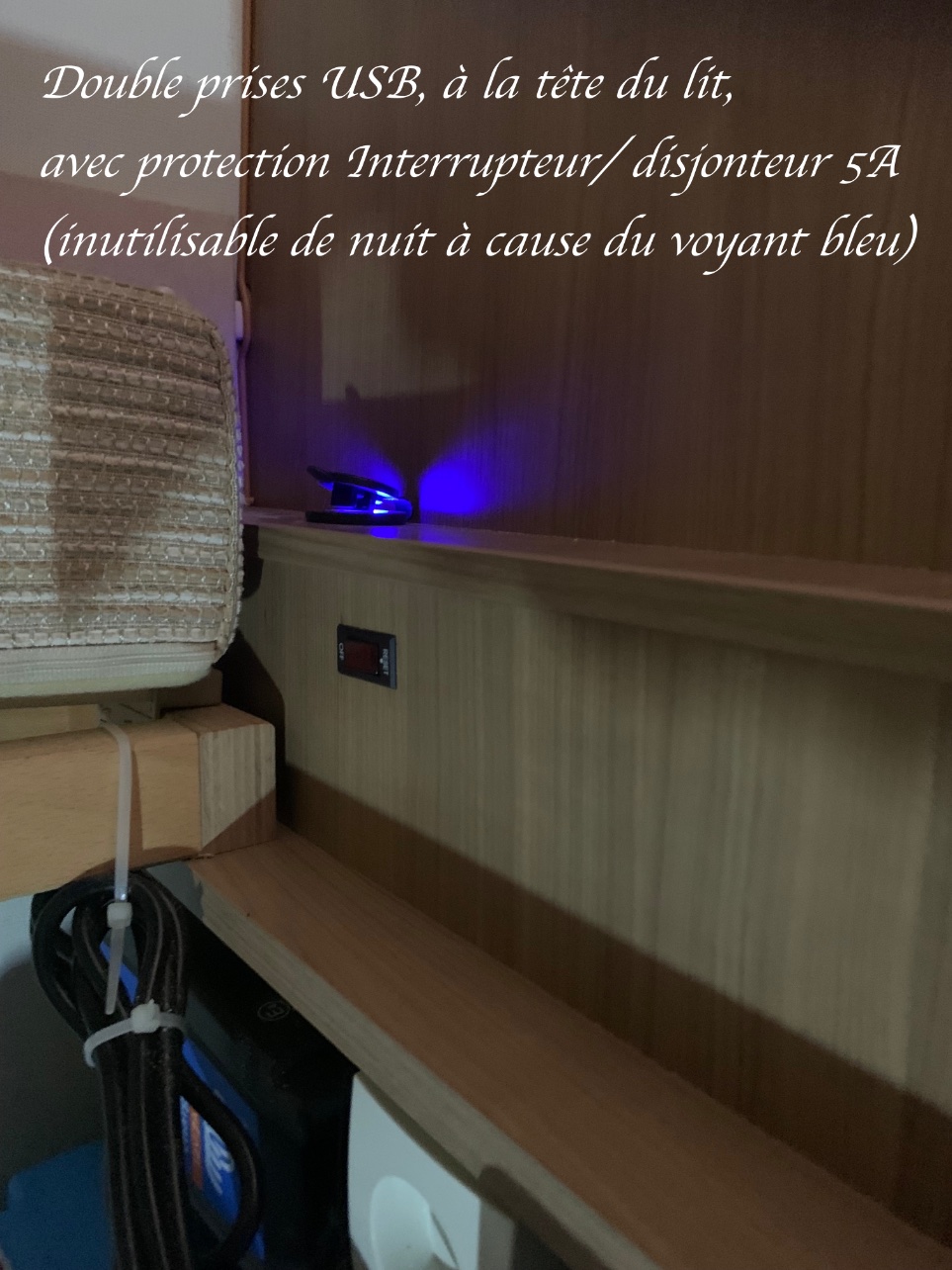

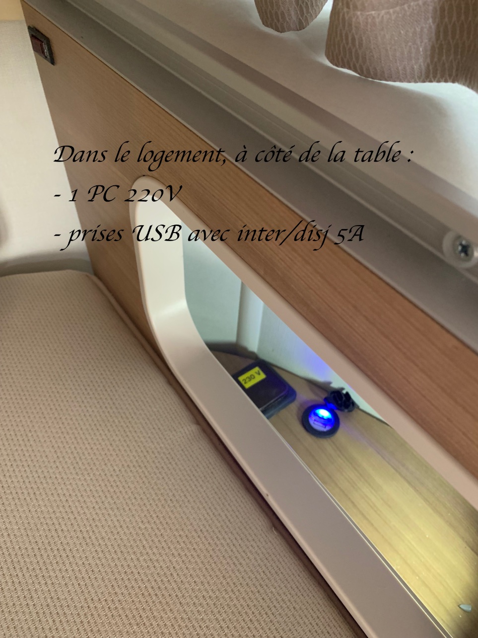

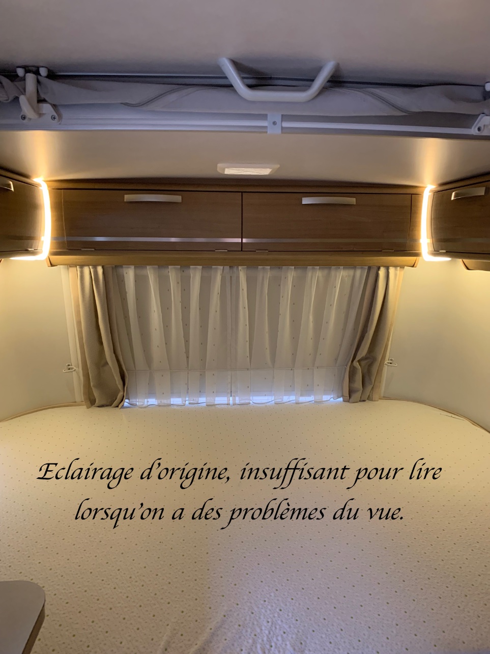

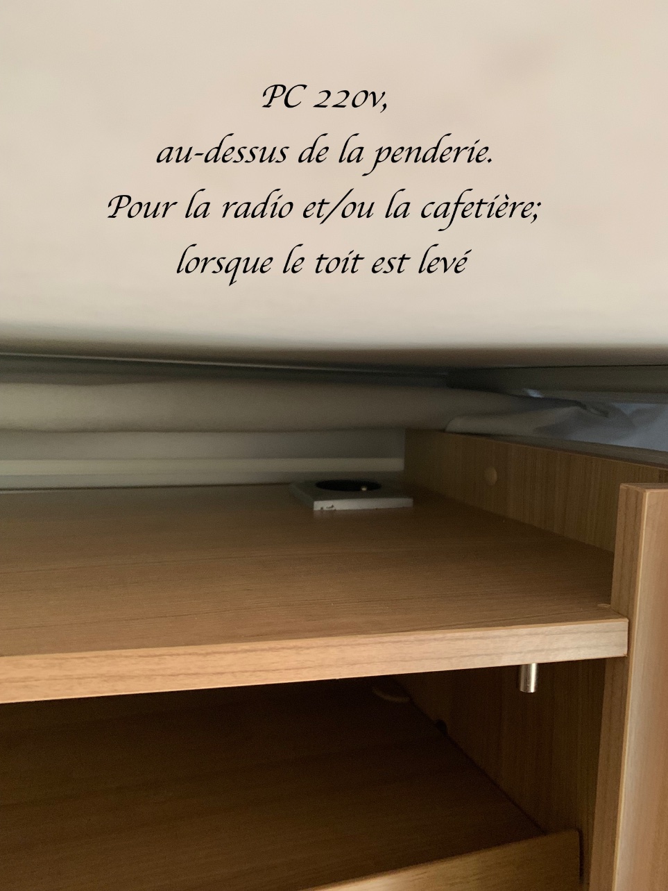

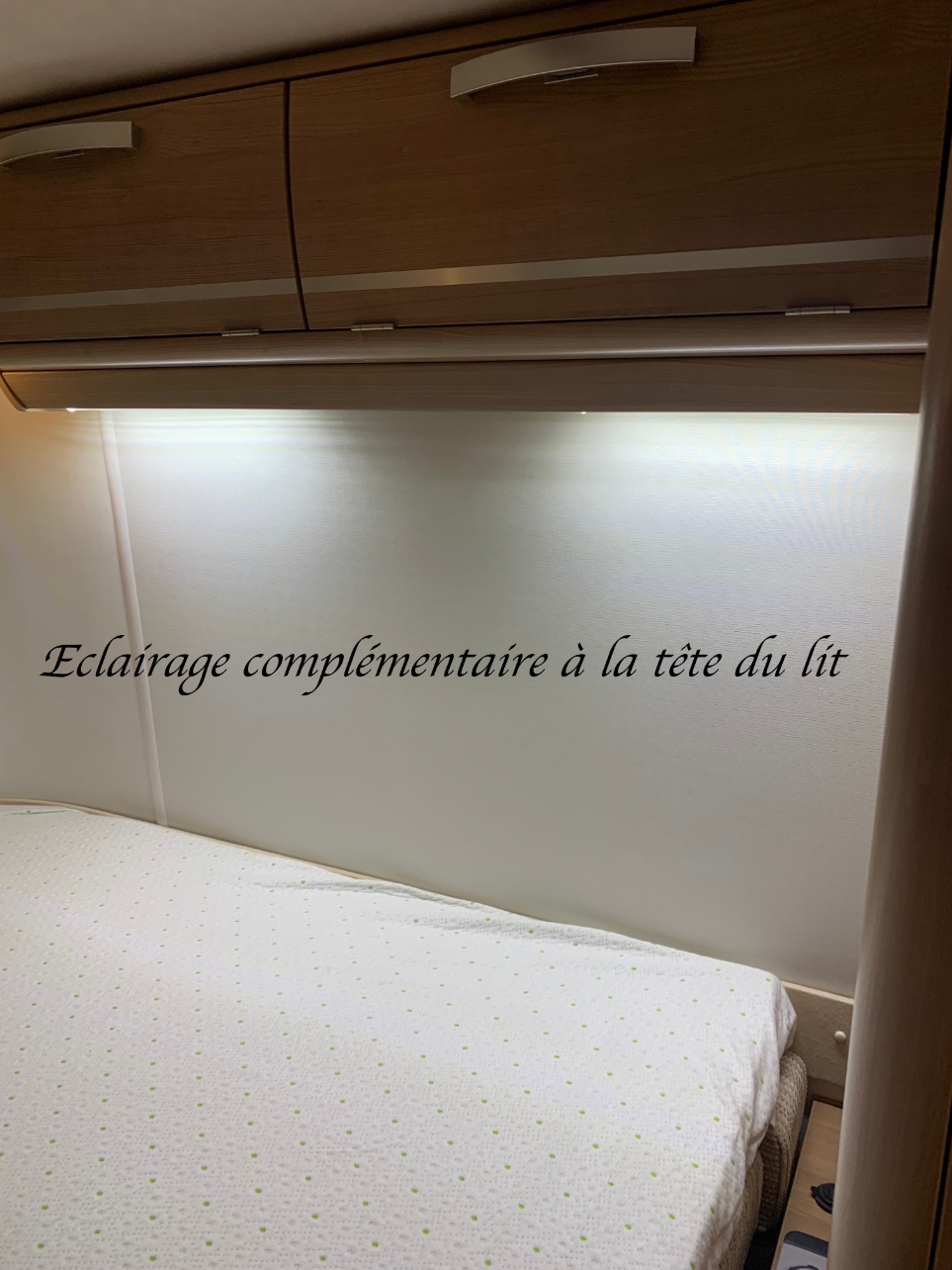

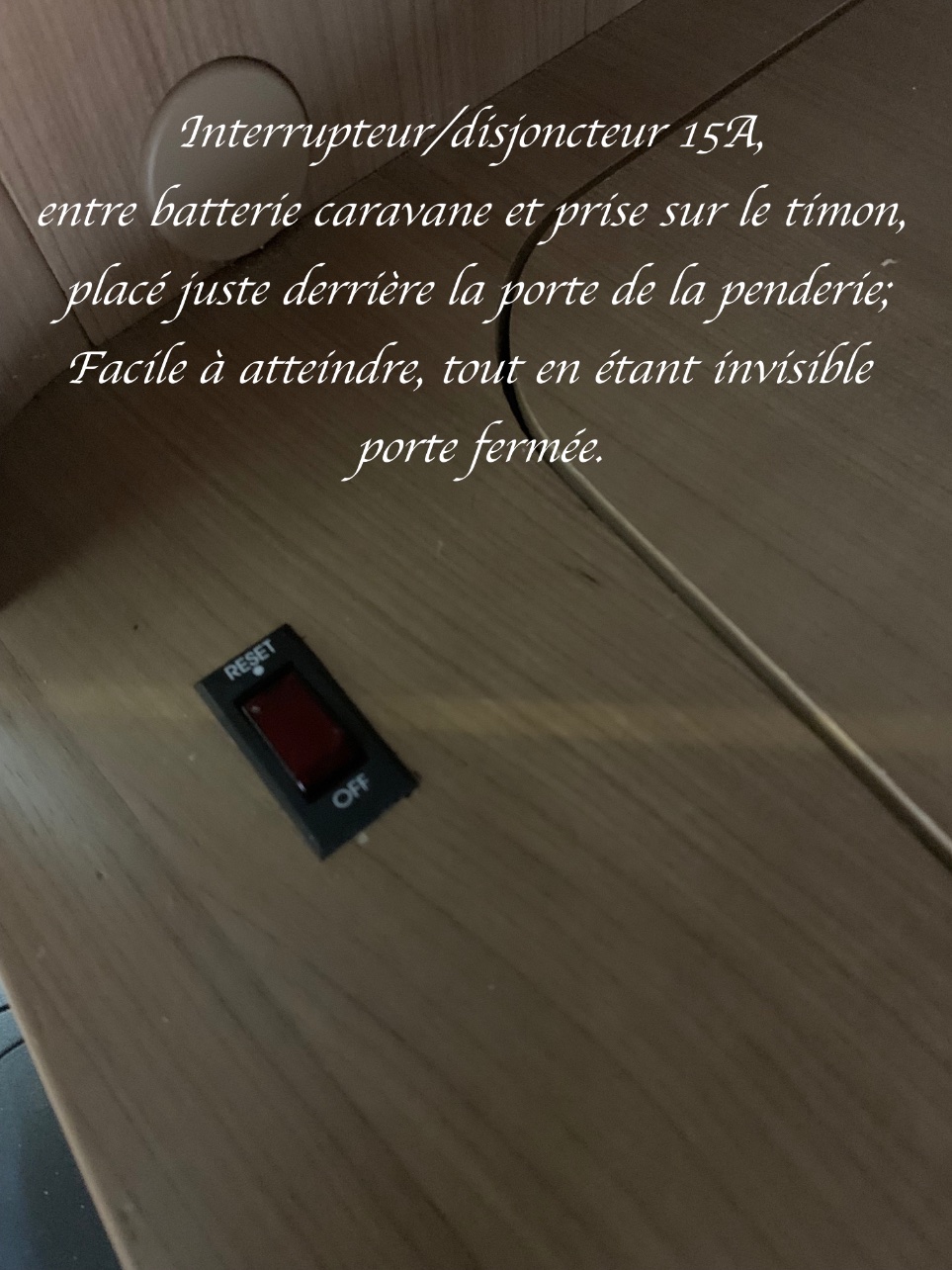

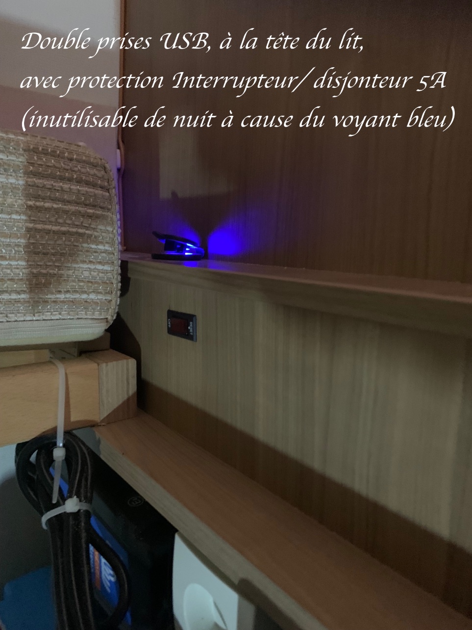

J’avance dans mes ajouts d’installations :
- moover
- 3 prises 220V
- batterie avec voltmètre de contrôle de tension et inter/disjoncteur
- chargeur à demeure
- 2 prises USB avec coupure par inter/disjoncteur

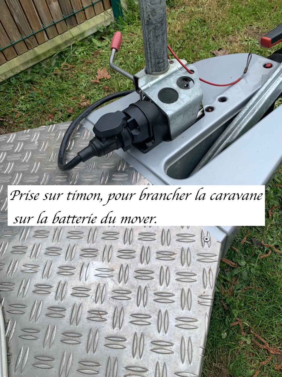

Petit CR pour une partie de mon installation électrique. J’étais à la recherche d’un relai 12 volts (voir postes ci-dessus).
Merci encore à LANDERIBA qui m’en proposait un.
Je voulais pouvoir basculer le 12 volts de la batterie du mover sur l’éclairage de la caravane.
Mais je ne voulais pas que le 12 volts de cette batterie se mélange avec le 12 volts issu du 220 volts (par transfo).
Donc, ma solution était d’avoir un relai qui coupe l’alimentation de la batterie 12 volts lorsque le 220 volts était branché.
En réalité j’étais à m’em.... pour rien. En relisant correctement le manuel de la caravane j’ai appris que d’origine (tout au moins à partir de 2013, avant j’en sais rien) la caravane est équipée de ce fameux relai qui coupe le 12 volts venant de la voiture lorsqu’on branche le 220 volts.
Bon à savoir ...

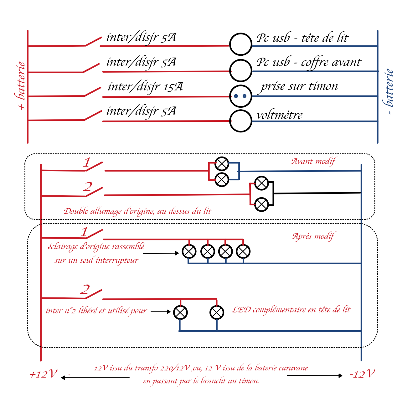

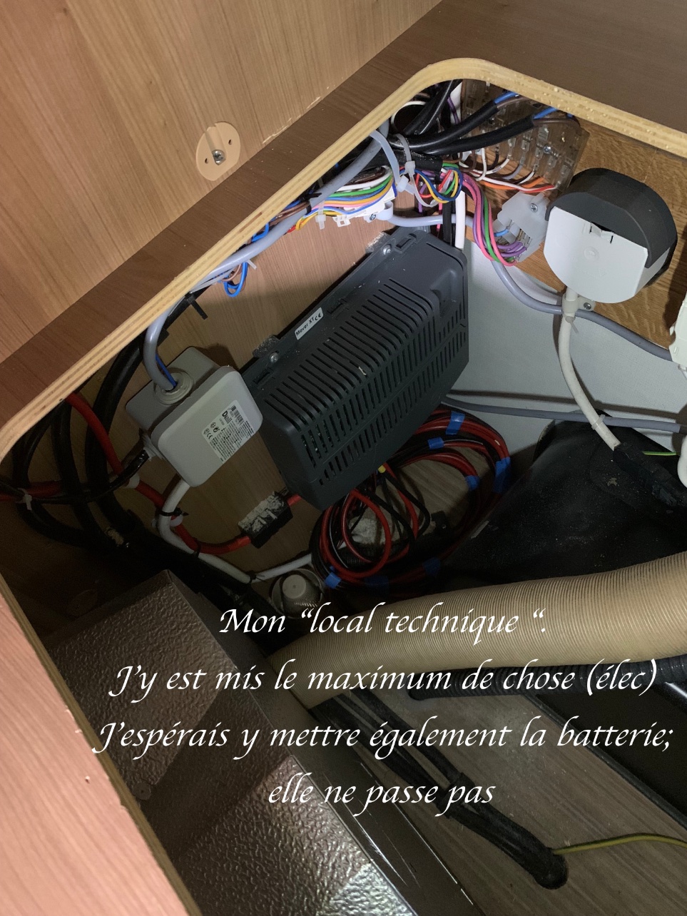

Voici mon installation électrique complémentaire, sur ma 430
Modifié en dernier par nihali le dim. 5 mars 2023 00:30, modifié 2 fois.

Beau travail, super propre :super: :super:

+1, travail de PRO :super:

Un pro n'aurait pas fait aussi bien !
On sent la pointe du détail :super: :super:

Autre chose souvent faite certainement, mais je n’ai pas trouvé d'écrit :
J’ai fait deux trous dans le plancher et j’ai colmaté en-dessous avec du silicone.
Pour éviter que l’humidité ne remonte dans le plancher, par capilarité.
En remplaçant ma 530 (de 2011) par une 430 (de 2013), j’avais perdu l’excellent éclairage intérieur de la 530.
Au point de vu du design, l’éclairage de la 430 c’est beau, ... au détriment du fonctionnel. Ça fait plus éclairage d’ambiance.
L’éclairage en lui-même doit être bon. Mais ils ont mis des caches blanc qui enferment une bonne partie de la lumière à l’intérieur.
S'ils avaient mis des caches 100% translucides il me semble que l’éclairage aurait été suffisant.
Je vais peut-être installer un éclairage supplémentaire au-dessus de la table (à l’avant).
A voir après une 1ère utilisation.

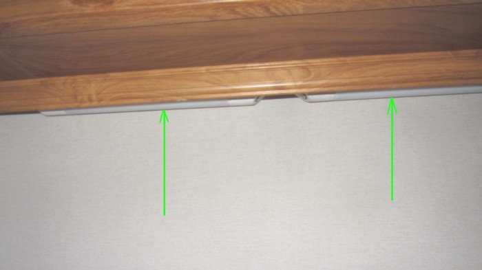

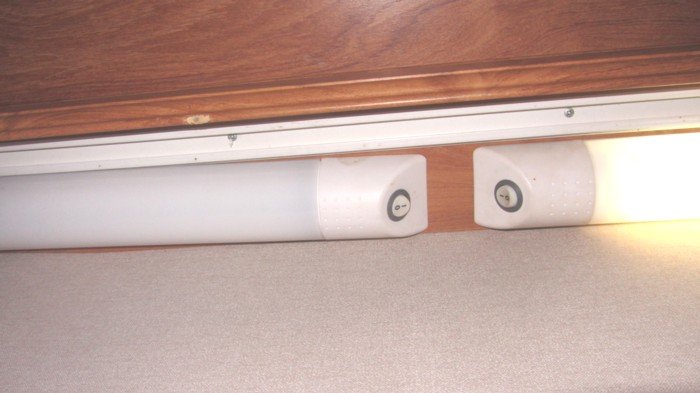

J'ai fait aussi comme toi pour lire facilement au lit avec l'ajout de deux tubes fluo, (à l'époque les LED n'étaient pas encore courantes), les interrupteurs sont sur le socle. L'un des deux tubes est alimenté par la batterie caravane et le second en 12 v aussi, par l'intermédiaire du transfo, quand il est branché sur le 240 v, si bien que quelque soit notre installation nous avons de la lumière pour lire confortablement. :super:
Lampe chevet 001.jpg (38.11 Kio) Vu 15568 fois
Lampe chevet 002.jpg (50.36 Kio) Vu 15568 fois

C’est très ressemblant, j’ai aussi un inter sur chaque réglette.
Un bon éclairage pour lire c’est indispensable.
Je me demande si ceux qui conçoive l’éclairage sont de vrais utilisateurs ... ?
L’interrupteur d’origine que j’ai utilisé (n°2 sur mon schéma) n’est pas tellement pour pouvoir actionner la lumière.
C’est le moyen que j’ai trouver pour avoir l’alimentation au plus près des réglettes sans avoir à « tirer » des fils supplémentaires.

Bonjour Daniel.
Tu n'as pas d'éclairage au dessus de la dînette avant ?

L’éclairage à l’avant est disposé exactement comme à l’arrière, les lumières dans les coins qui éclairent en priorité le dos ... !!!
Pas d’éclairage juste au-dessus de la dinette. Vraiment c’est pas terrible comme disposition.
Heureusement là on a pas forcément besoin d’autant d’éclairage que pour lire. C’est pourquoi je vais tester pour savoir si le dois faire un rajout.

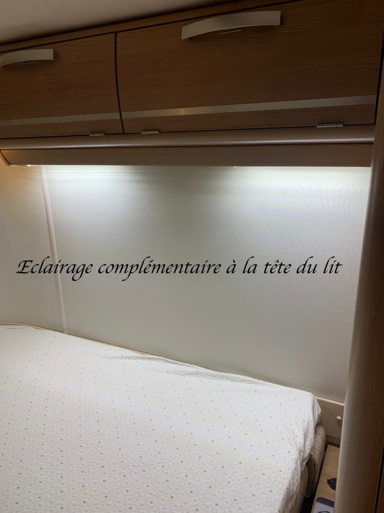

A la tête du lit j’ai mis 2 réglettes de 72 led chacune, soit 2 x 4,5w et 2 x 400 lumens, allumages séparés pour gérer au mieux la consommation.
9€ les 2 réglettes, port compris.
Pour tous ces types de matériels je vais directement chez les chinois.
En France c’est plus cher, ça vient aussi de Chine, aucune valeur ajoutée; alors à quoi bon acheter en France chez des commerçants qui font juste « boite aux lettres « .
Là j’ai dû attendre 10 jours à peine pour la livraison.
Mais attention, je n'utilise pas ma carte de crédit. J’utilise ma e.carte, si elle est refusée je recherche un autre vendeur.
