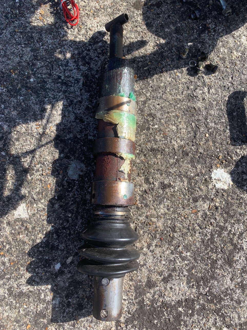

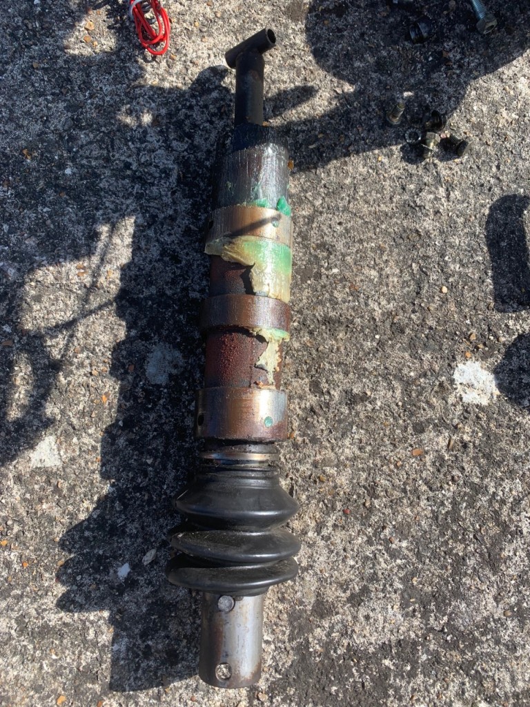

Je viens de remplacer mon vérin de timon aujourd’hui.
J’ai bien galéré à retirer cette vis anti rotation de la tête, mais j’ai fini par l’avoir.
Par contre, impossible à la remonter :-(
Une astuce? Un outil particulier pour aller la remettre ?

Ok vu,
C’est certain, je n’ai juste qu'à desserrer les 4 vis latérales ?
Aucunement besoin de désaccoupler le vérin ?
J’ai ce modèle là :

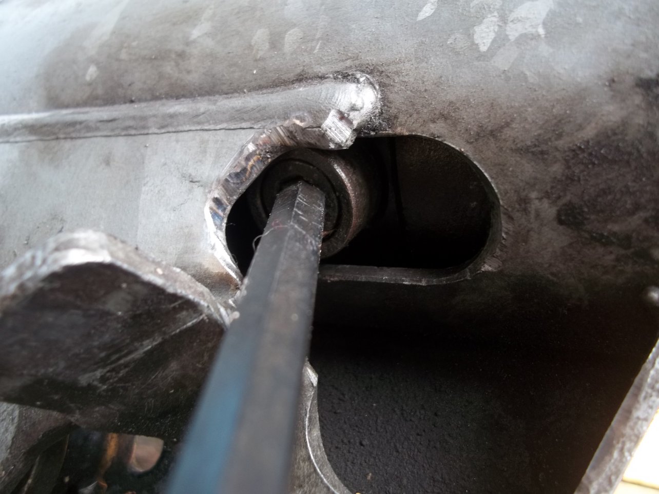

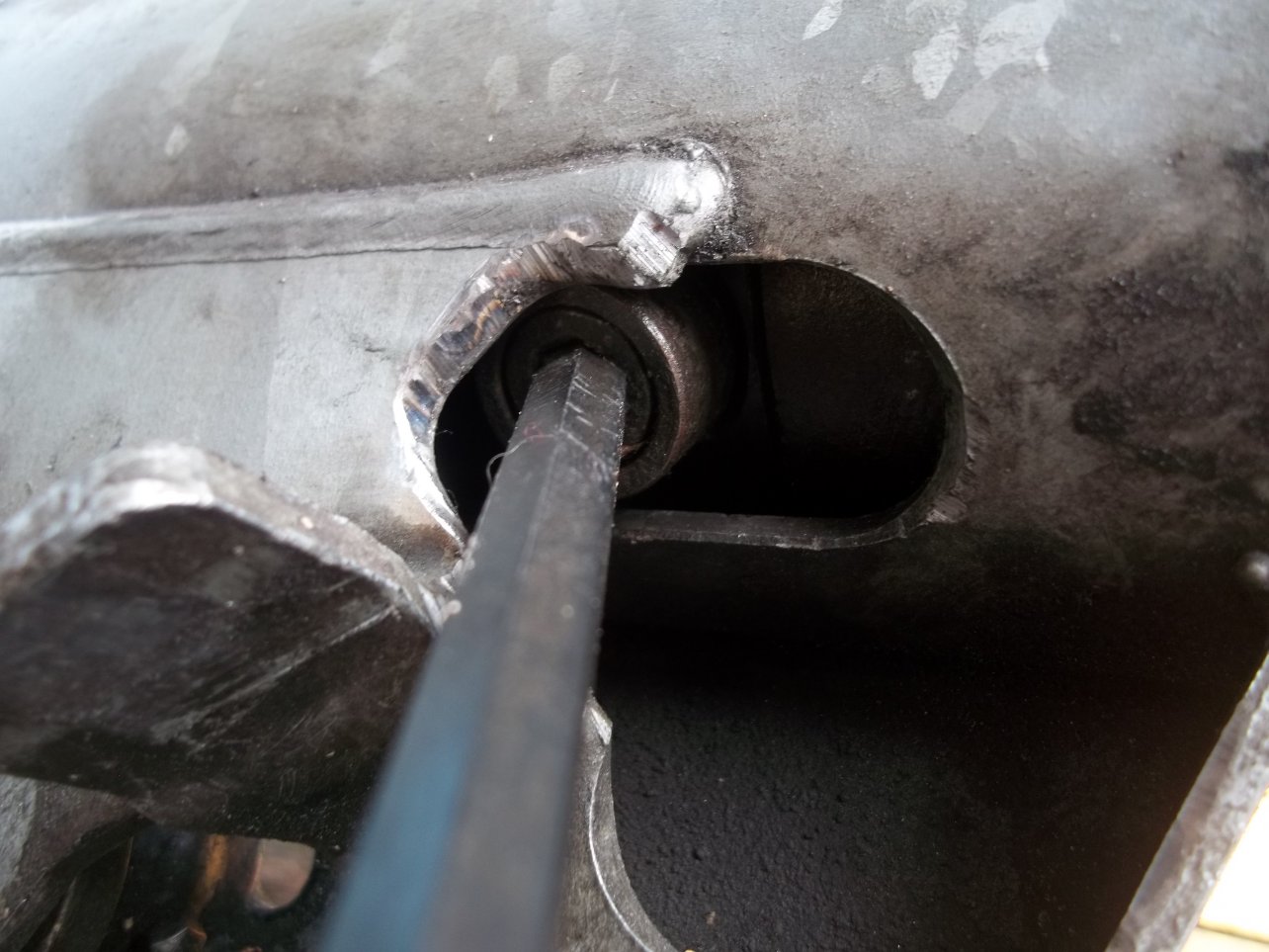

Un coup de meule a été nécessaire pour cette satanée vis !!
100_1420 paint.JPG (81.76 Kio) Vu 3217 fois
Messages : 3651
Re: Vis anti rotation.
Meilleure vue . Clé BTR à boule .
