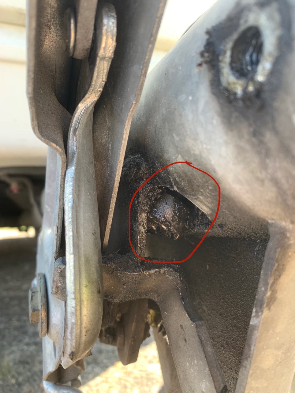

Je viens de remplacer mon vérin de timon aujourd’hui.
J’ai bien galéré à retirer cette vis anti rotation de la tête, mais j’ai fini par l’avoir.
Par contre, impossible à la remonter :-(
Une astuce? Un outil particulier pour aller la remettre ?

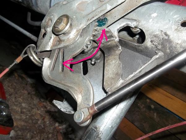

Un coup de meule a été nécessaire pour cette satanée vis !!
100_1420 paint.JPG (81.76 Kio) Vu 3428 fois
Re: Vis anti rotation.
Meilleure vue . Clé BTR à boule .

Merci vieux lion, effectivement je m'étais appuyé sur ton tuto, mais je ne voulais pas démonter le frein a main.
Et j'ai réussi sans le démonter :-)
Par contre cette foutue vis est une galère sans nom!
J'ai vu sur les posts de landeriba qu'il fallait simplement retirer les 4 vis latérales qui maintiennent le fût pour avancer légèrement le tube sur lequel vient se fixer la vis et son galet.
Je verrai ça la semaine prochaine.

Ça y est nickel, effectivement, il faut remettre la vis anti rotation avant de fixer l'ensemble coussinets en fonte !
