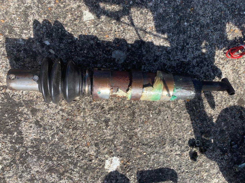

Après le changement de vérin de timon, réalisé avec l'aide du forum, je me suis rendu compte que finalement mon problème de base n'était pas solutionné.
Contrairement à ceux qui sente le timon taper au freinage, moi c'est plutôt au démarrage, à la détente.
J'ai fait une petite vidéo du problème: https://youtu.be/thjR9zEsu-s
Landeriba m'indique de vérifier les freins, il est vrai que je ne l'ai pas encore fait.
Sauf que, quel rapport avec le fait que ca tape quand je repars ?
Autre observation réalisée après coup, y a t il bien une rondelle caoutchouc sur le fût coulissant ?
Je n'ai pas souvenir avoir vu cette pièce N° 5: L'ancien démonté

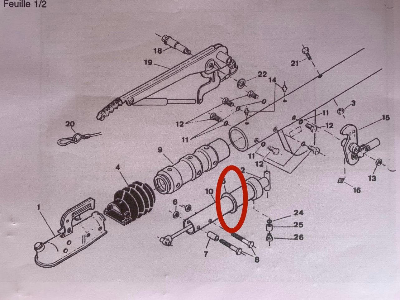

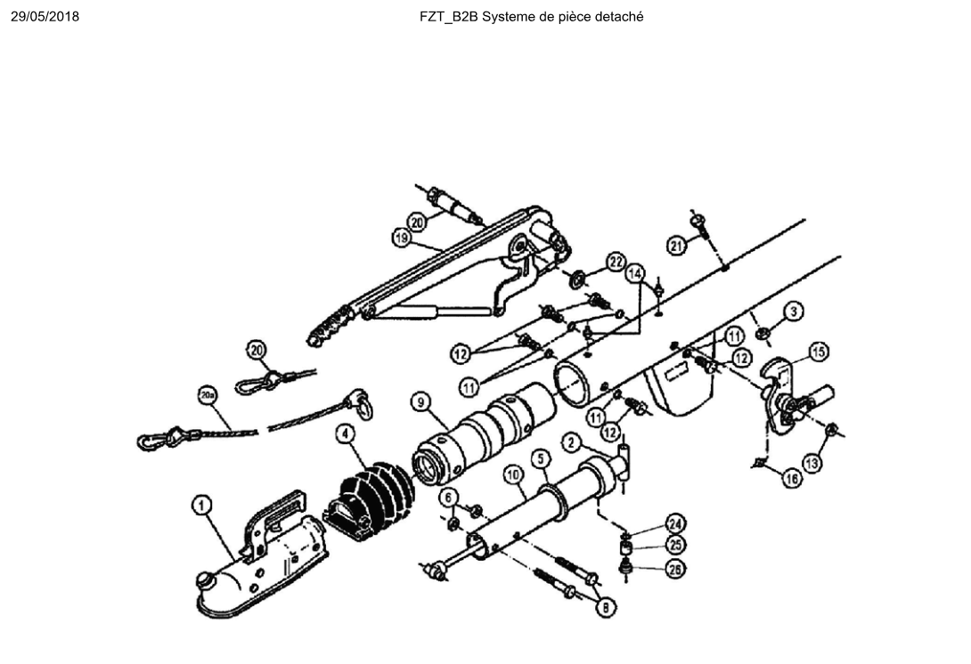

J'ai récupéré un plan auprès d'un garage agréé Al-Ko, il me manque bien la pièce 5 (Butée CHT), mais pas certain que cela règle mon problème, ça ne peut que dissimuler le bruit, mais n'arrêtera pas le choc! Le ressenti c'est comme si vous aviez une boule d'attelage trop petite que la tête venait taper d'avant en arrière. Par contre je n'ai aucun bruit au freinage. J'ai aussi vérifié mon AKS 1300 et mes coupelles semblent HS
je partage le schéma si cela peut servir:
Retour du garage qui vient de me régler les freins, pas d'améliorations!
Ça tape toujours quand j'avance, quand la caravane tangue aussi, et très présent par exemple sur des routes un peu défoncées...

Finalement démontage ce soir, remise en place de l’ancien vérin qui est moins mou que le neuf…
Mise en place de la bague en caoutchouc, remontage.
Je m’aperçois que finalement, mon souci viendrait d’un jeu entre le fût et la pièce 9 (roulement cartouche percé)!
Je ne sais pas si on peu trouver ça.
https://youtube.com/shorts/P-AFBbJXJU8?feature=share[/youtube]
