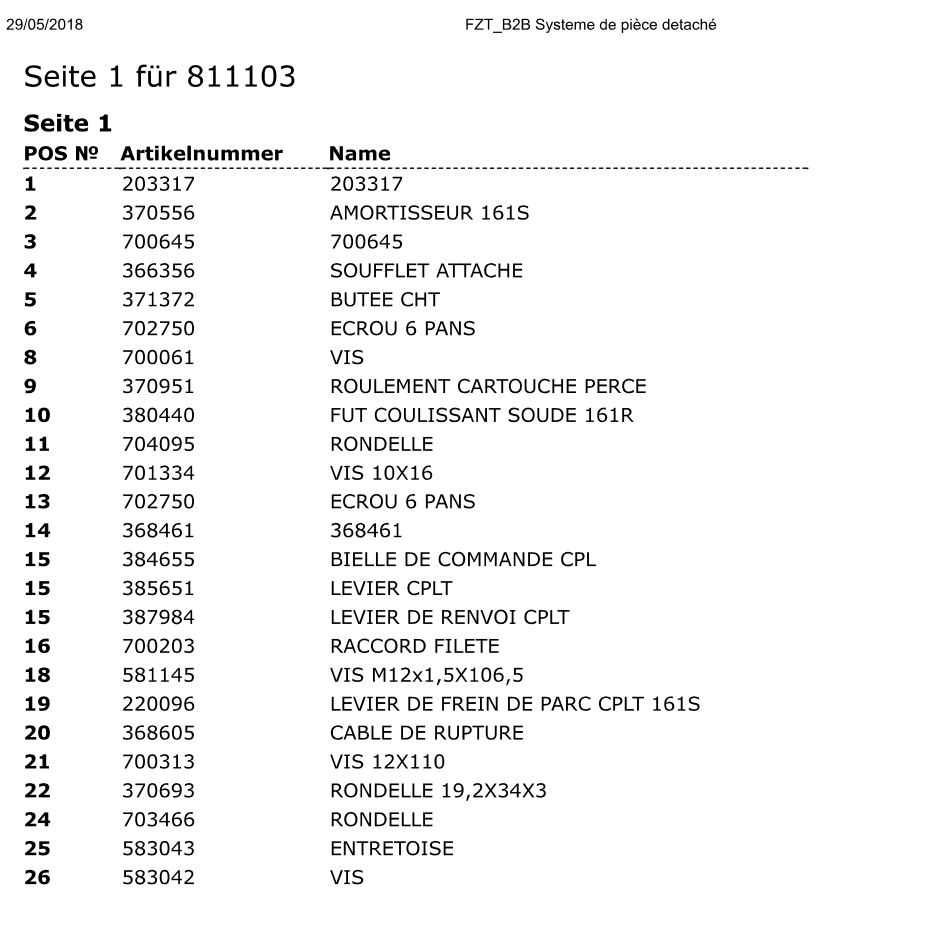

Autre observation réalisée après coup, y a t il bien une rondelle caoutchouc sur le fût coulissant ?
Je n'ai pas souvenir avoir vu cette pièce N° 5:
L'ancien démonté

Code remorque vient de me faire un retour, en me donnant cette pièce: https://www.code-remorques.fr/pieces-ti ... 71372.html Cela ressemble à celle qui me manquerait.
Par contre je doute que cela arrête le "choc" car j'imagine que le verin devrait faire resistance lorsque j'avance.
Je vais tout de même la commander.

Bon,
Retour du garage qui vient de me régler les freins, pas d'améliorations!
Ça tape toujours quand j'avance, quand la caravane tangue aussi, et très présent par exemple sur des routes un peu défoncées...
J'ai récupéré un plan auprès d'un garage agréé Al-Ko, il me manque bien la pièce 5 (Butée CHT), mais pas certain que cela règle mon problème, ça ne peut que dissimuler le bruit, mais n'arrêtera pas le choc! Le ressenti c'est comme si vous aviez une boule d'attelage trop petite que la tête venait taper d'avant en arrière. Par contre je n'ai aucun bruit au freinage. J'ai aussi vérifié mon AKS 1300 et mes coupelles semblent HS
je partage le schéma si cela peut servir:
Capture d’écran 2023-04-18 à 22.08.15.png (148.84 Kio) Vu 11873 fois

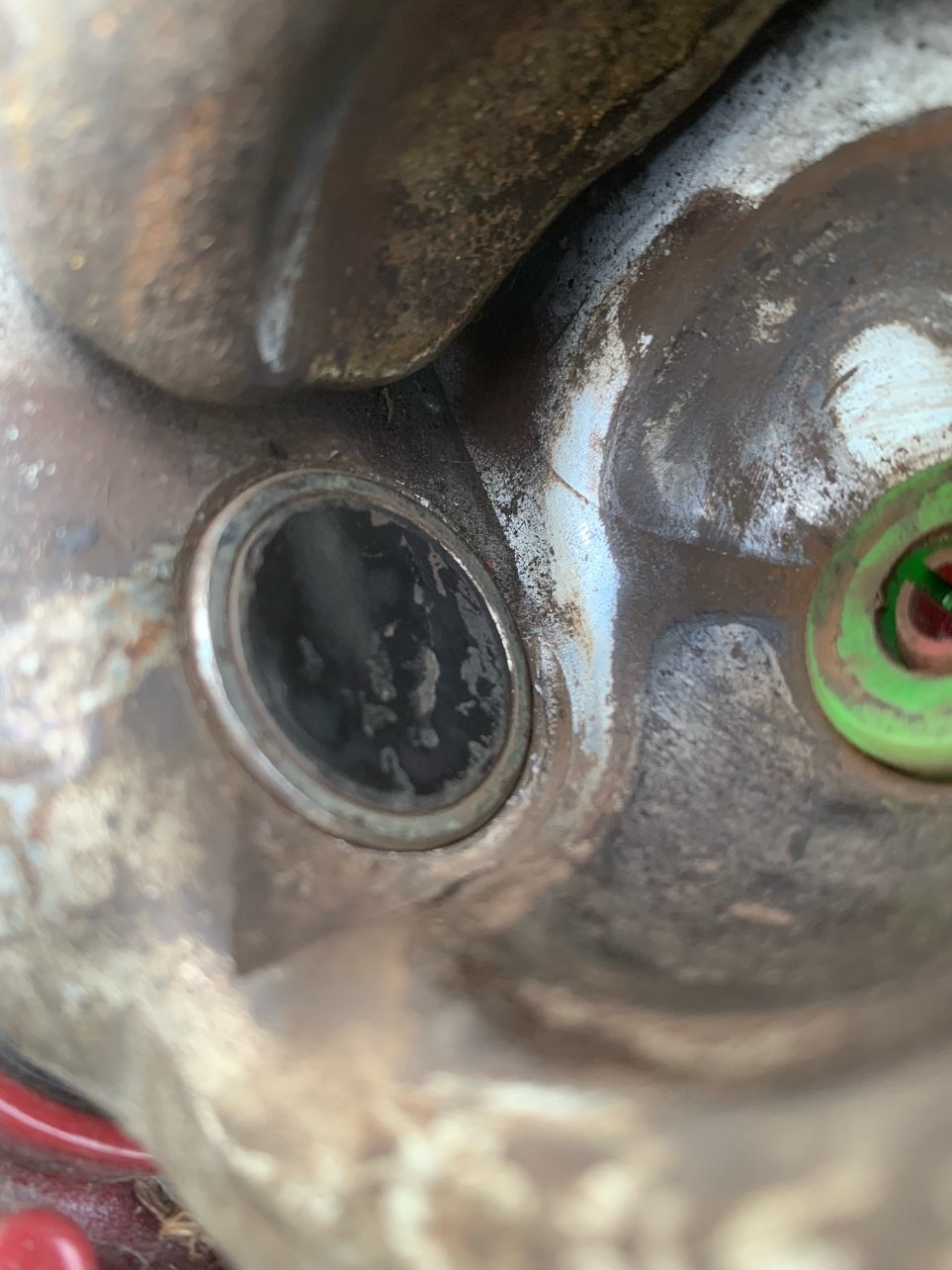

Je pense que vendredi je vais tout redemonter, mettre l’amortisseur caoutchouc, remettre l’ancien vérin, et on verra ce que ça donne! Car finalement c’est pire avec le neuf.
grego77
Messages : 596
Enregistré le : mer. 18 mai 2016 15:33
Modèle de caravane : Triton 96
prénom : Gregory
Localisation : Seine et marne
Re: Timon qui tape au démarage
Message non lu par grego77 »
Finalement démontage ce soir, remise en place de l’ancien vérin qui est moins mou que le neuf…
Mise en place de la bague en caoutchouc, remontage.
Je m’aperçois que finalement, mon souci viendrait d’un jeu entre le fût et la pièce 9 (roulement cartouche percé)!
Je ne sais pas si on peu trouver ça.

Messages : 6173
C'est ce que je te demandais.
Le jeu est dans le coulissement du timon, haut/bas.
Rassure toi, certains timons neufs ont déjà du jeu et j'ai vérifié au salon du VdL.
C’est fou ça, je veux bien qu’il faille un jeu fonctionnel, mais là j’en ai trop.
Je verrai vendredi en testant avec des coupelles de friction neuves aussi. Mais clairement ça claque fort et j’ai peur d’agraire le phénomène.
J'ai un peu le même sentiment, sur route cabossée aussi, ca me donne des coup dans la voiture.
Et le seul jeu où je reproduis le bruit, c'est celui sur la vidéo!
Et voilà après une soirée de démontage remontage avec la bague en caoutchouc, et bourrage à la pompe à graisse, plus aucun bruit!!!
La pièce numéro 9 de change pour la somme de 200€ et 8 semaines de délais..
