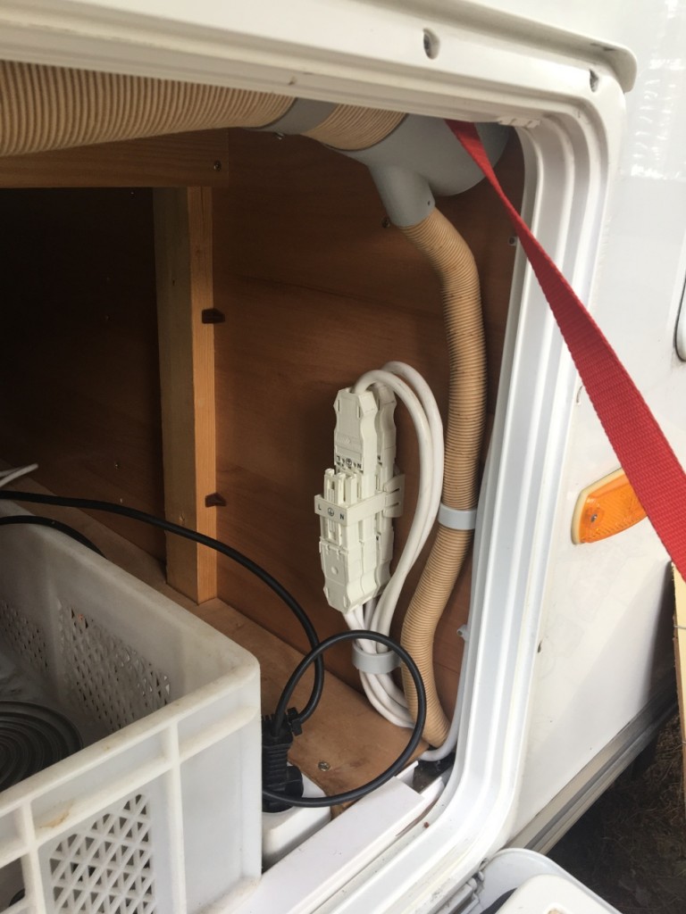

Bonjour , je viens d’acheter un frigo portable et son support chez Obelink, très bien , pratique, peu bruyant. Je n’ai pas anticipé la pose d’une prise 220 v étanche (que souhaite positionner sur la grille basse de la ventilation de mon frigo intérieur) , je fonctionne avec une rallonge qui passe sous la caravane.. ce n’est pas pratique ! Du coup , dans mon coffre sous lit, j’ai vu des branchements inconnus pour moi … c’est quoi donc ? Peut-être y a t’il possible de se brancher en 220 v là dessus ? Où trouver l’adaptateur ?

Sinon, personne ne connaît cette prise ?? C’est sur une Eriba Hymer Feeling 425 ..
Messages : 20725
Re: Branchement extérieur 220v

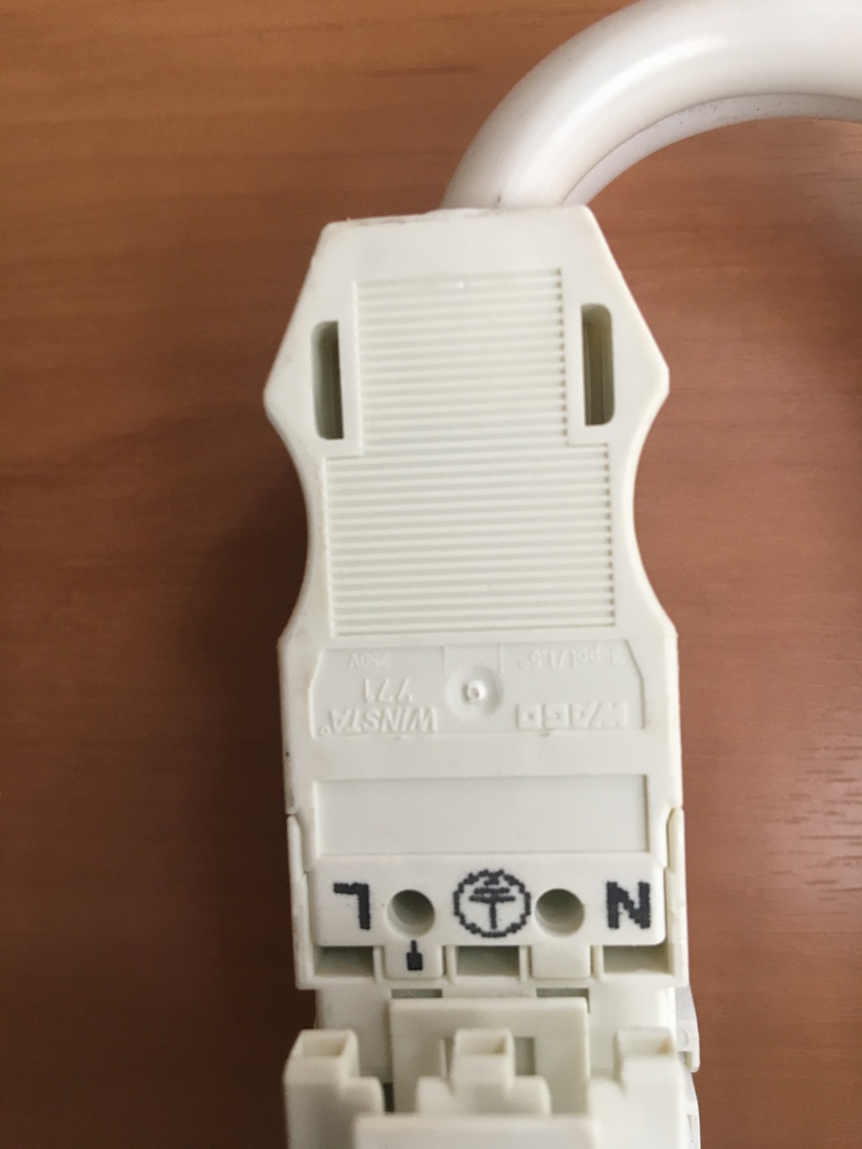

C'est une prise WINSAT 771, c'est comme le Port Salut, c'est écrit dessus.....
Prise Hymer.jpeg (77.96 Kio) Vu 3382 fois
https://www.reichelt.com/fr/fr/winsta-m ... NgQAvD_BwE
https://fr.rs-online.com/web/p/connecte ... lsrc=aw.ds
Et bien d'autres en cherchant un peu avec Google :ange:

Ah bah merci ! c'est ballot, j'ai fait une recherche Google image, j'ai pensé que la réf indiquée sur la prise était spécifique .. tant mieux si je peux la trouver, ça fera un branchement plus propre, merci encore (et tant pis pour les pompes !)

J'ai les mêmes prises sur ma feeling.
C'est vrai que si l'on veut ajouter des branchements, je ne saurais même pas comment m'y prendre avec ce type de prise... :roll:

Les prises que tu vois en photo, Jean François, sont des prises internes à la caravane....pour l'alimentation des équipements.

il y a au rab de connecteurs de ce type sur nos caravanes sur lesquelles on peut ajouter des connections vers des prises standards 220 volts.
Personnellement j'en ai ajouté à l'intérieur et à l'extérieur.

Effectivement il y a du rab de connecteurs, mon moover a été installé avec cela, j’ai donc commandé des connections chez des fournisseurs cités Supra, il vaut mieux de mettre ce type de prises empilables surtout si ta caravane est sous garantie.
De plus en cas de sinistre les experts sont souvent "tatillons".
Mais ce système est vraiment idéal pour les véhicules où il y a vibrations et secousses, surtout lors du vieillissement de notre matériel.
