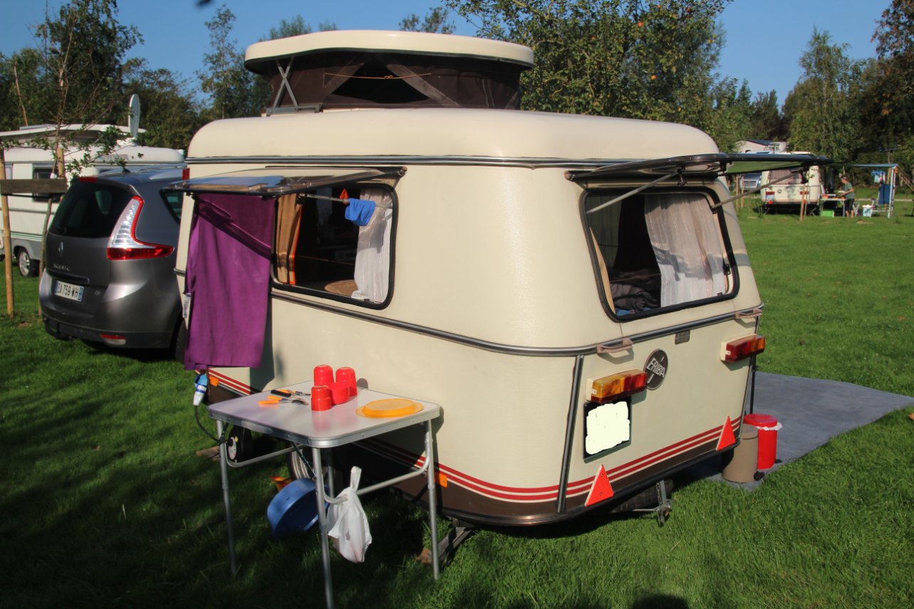

Comme ça par exemple :

C'est possible, mais vu l'âge de la caravane c'est quasi introuvable pour avoir le modèle à l'identique.
- Chambord45
- Messages : 5326
- prénom : Nina & Claude
- Localisation : 45
Re: Remplacer baie fixe par ouvrante

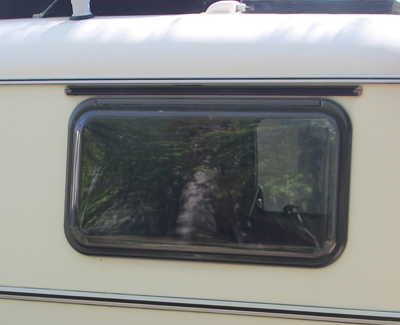

ya pu ka trouver de l'adaptable comme sur ma Triton ou comme sur la photo.
- Messages : 6864
Sur la photo, c'est pas de l'adaptable c'est un modèle d'origine.

Voici l'original sur ma Triton de 88 :
Et de l'adaptable : A+

Où est-ce que l'on peut trouver ce modèle adaptable ? En es-tu content ? Dans l'idéal, je préférerai une originale, mais cela semble être mission impossible.
- Chambord45
- Messages : 5326
- Localisation : 45
Oui j'en suis content. Aucun problème avec. J'ai mis de l'adaptable car pas trouvé en original.
