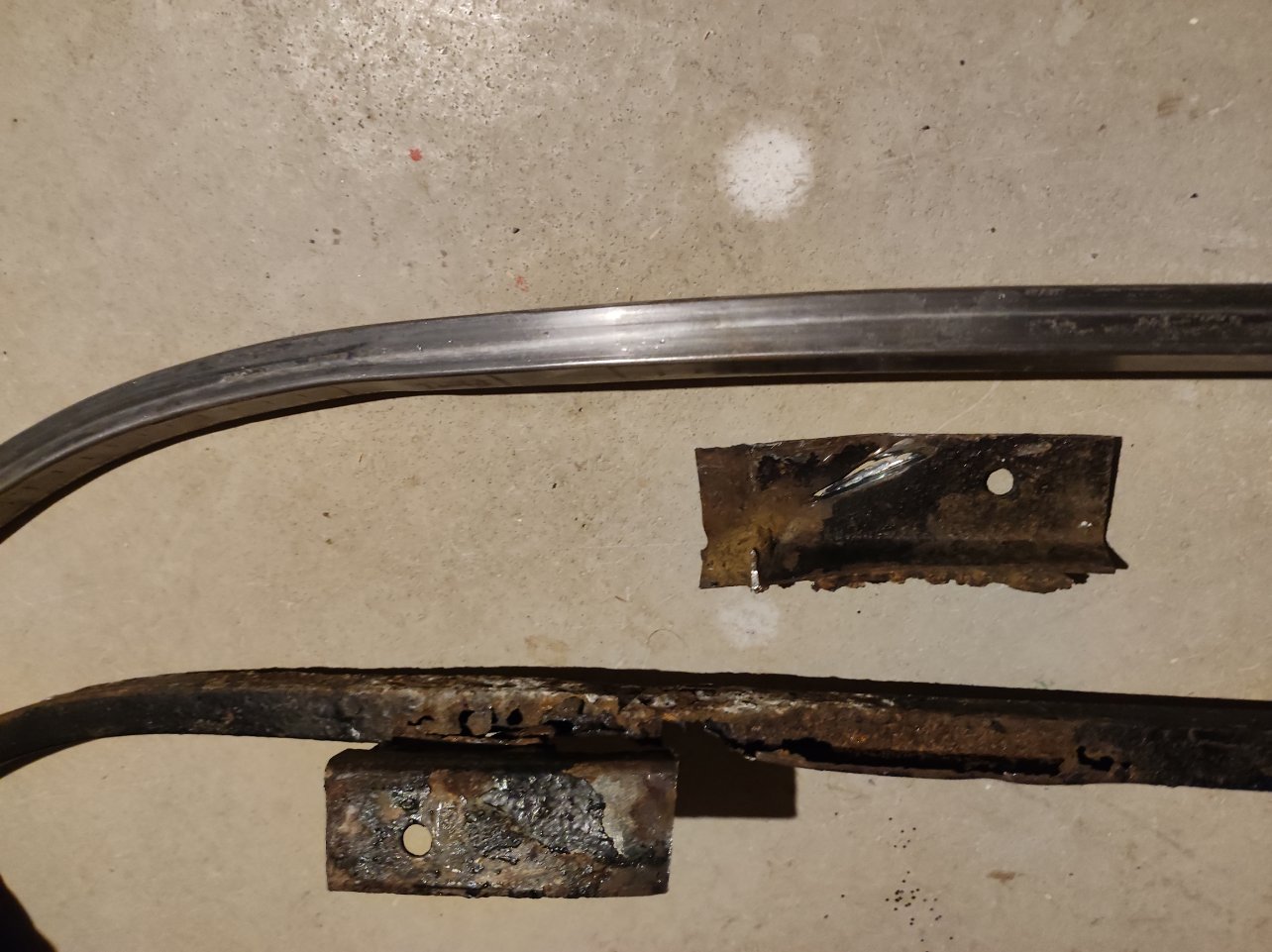

Le morceau "un peu" mangé
le morceau d'origine
Le bout de tôle à coté est le support de vérin qui est tombé quand j'ai coupé: la rouille avait tout bouffé de chaque coté de la soudure !
Le remplaçant en cours de fabrication

bon, le morceau est refait et en place avec un léger défaut: des qu'il pleut moins, je fait des photos ;-) :)

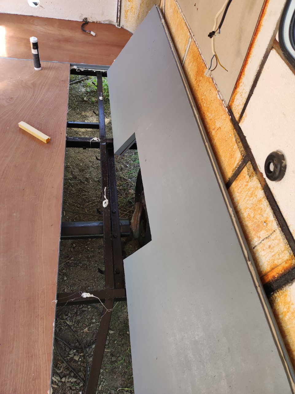

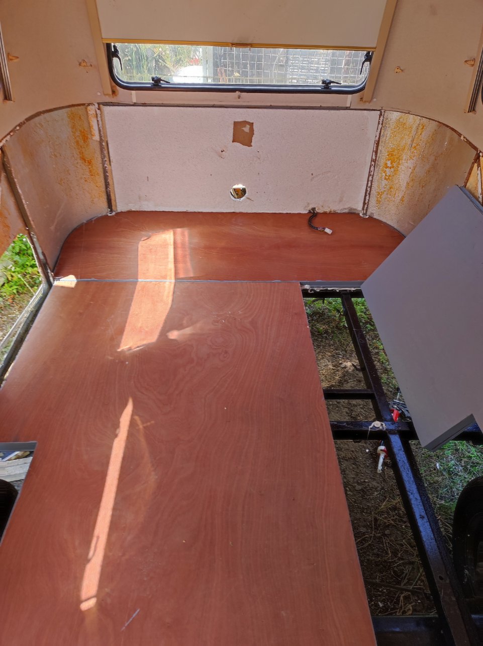

J'ai aussi commencé à refaire le plancher. je le fais en 4 parties :
la partie penchée à l'arrière, le milieu est en deux morceaux pour pouvoir rentrer dans : eriba :
et l'avant après la porte.
Le plancher original avait en partant du dessous:
un CP marine, des liteaux et de l'isolant de 25 mm d'épaisseur, un CP de 10 mm.
Je suis passé à 30 mm d'isolant car c'est beaucoup plus facile à trouver : je n'aurai que la penderie a retoucher (peut être car il y avait beaucoup de jeu à l'origine). les liteaux font 2 cm de largeur sauf sur le tour et au-dessus des grosses traverses du châssis ou ils font 40 mm (au niveau des passage de roues). j'ai collé-pointé les liteaux tous les 19 cm.
La grande partie centrale avec le passage de roue : elle couvre la cuisine et l'allée
plancher début
plancher début
avec le polystyrène pour dalles béton de 30 mm
plancher isolé
plancher isolé
La petite partie qui va sous la penderie et l'ancienne SDB
petite partie
petite partie
Ces deux parties s'emboitent en rainure et languette et seront collées à la colle marine ainsi que les deux autres morceaux.

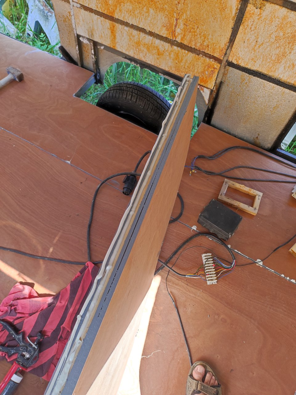

La suite du chantier:
La troisième couche de peinture microporeuse sous le plancher
peinture plancher
peinture plancher
Le début de la pose: la partie relevée et la partie cuisine-couloir
début pose
début pose
J'ai mis du butyle autour des trous que j'ai fait dans l'ossature pour la traiter à la cire corps creux "restom".
plot butyl
plot butyl
La partie avant prête à posée avec ses deux cordons de butyle
fin pose
fin pose
J'ai mis assez de mastic pour avoir un plancher étanche.
