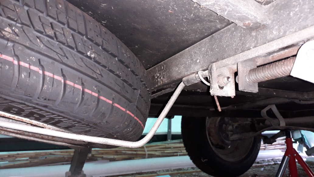

Messages : 5250
Re: Mon frigo ne fonctionne pas au gaz
Roue de secours sur une Puck de 79, à l'arrière et dessous :

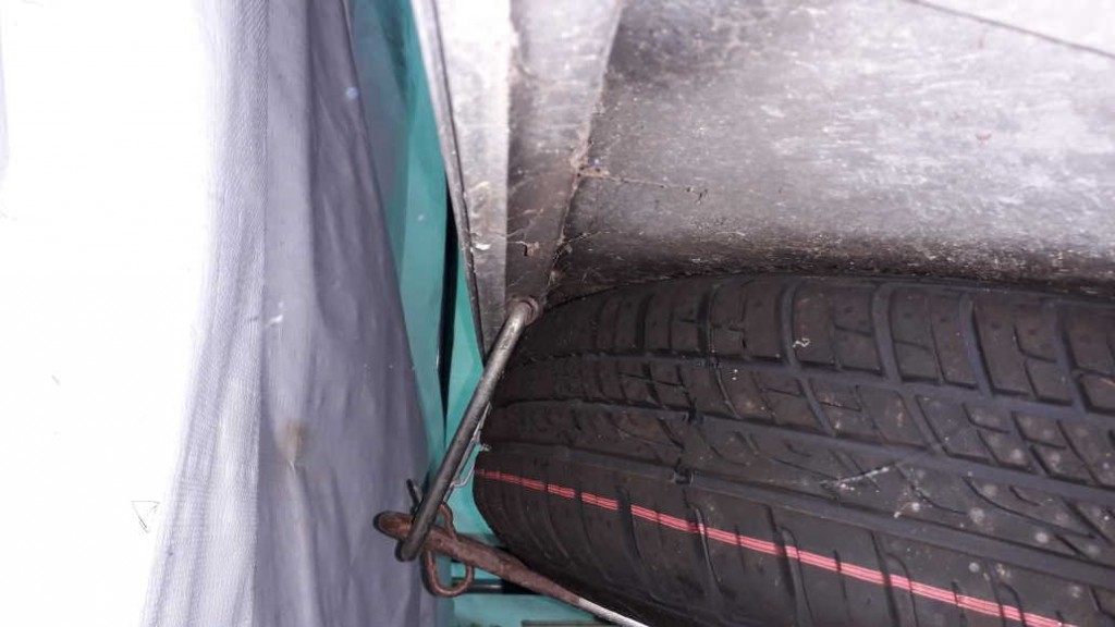

Messages : 2656
Sous la jupe de ma Puck. Âmes sensibles s'abstenir.
