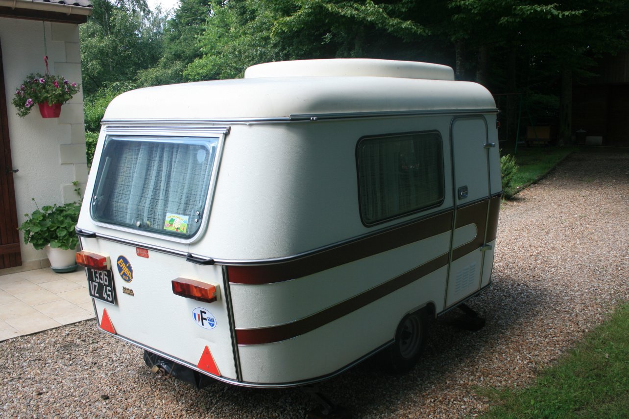

Messages : 5253
Re: Mon frigo ne fonctionne pas au gaz
Roue de secours sur une Puck de 79, à l'arrière et dessous :

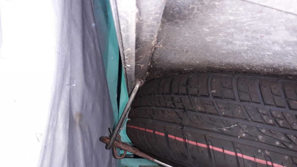

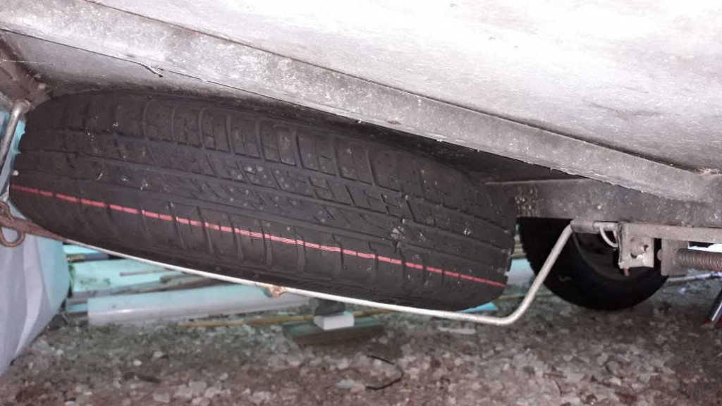

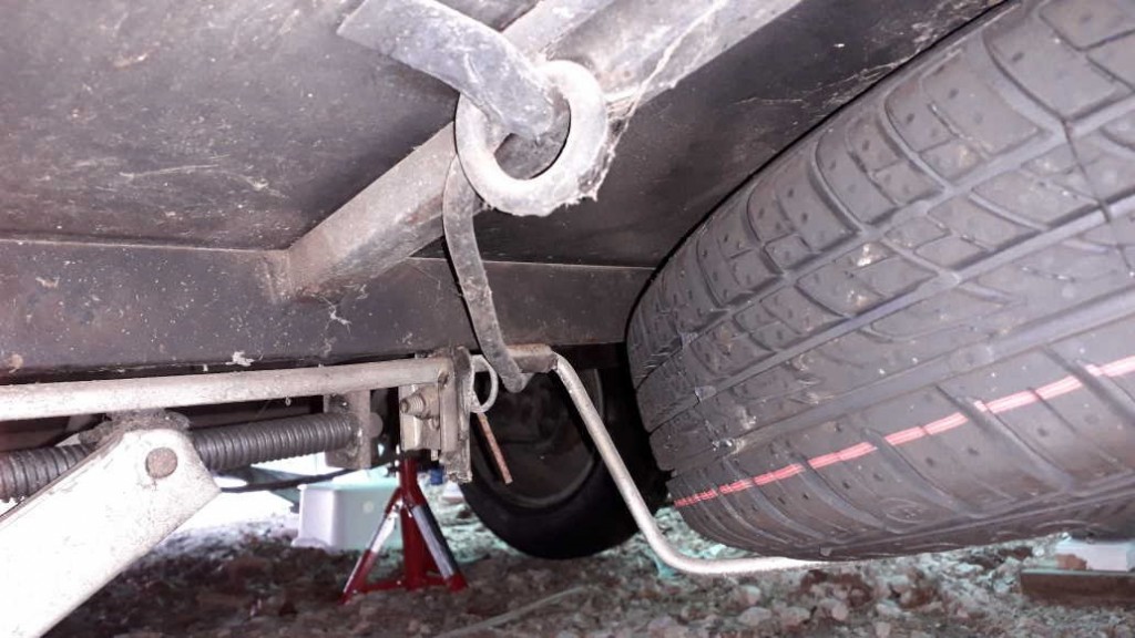

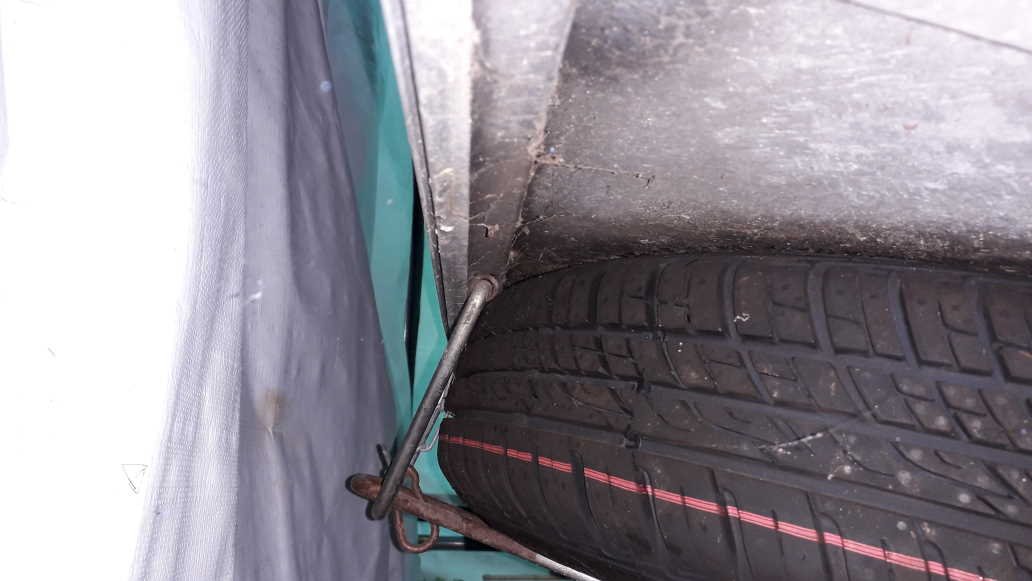

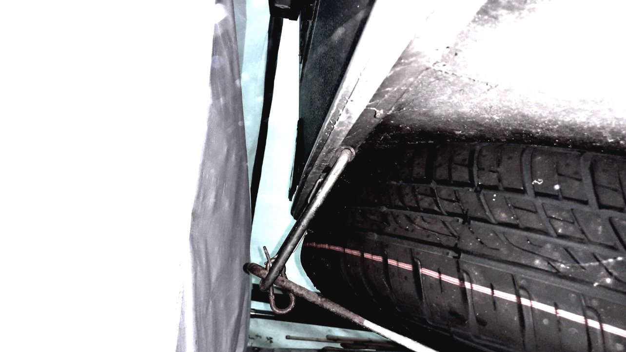

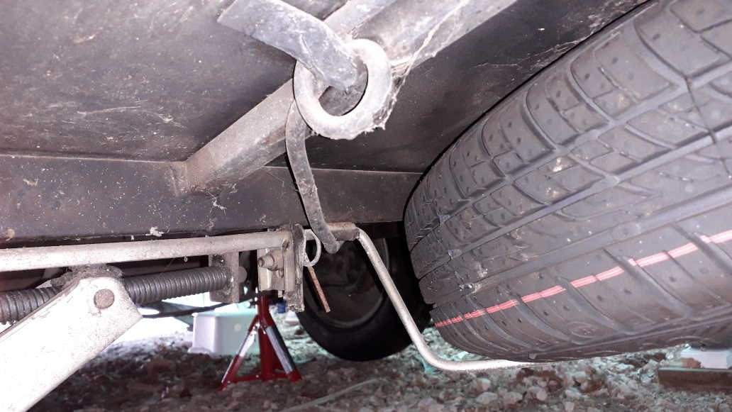

Messages : 2665
La roue de SOS, comme dit ci-dessus, va à l'arrière et sous la : eriba :
Parfois il faut la dégonfler un chtio peu pour pouvoir verrouiller le support basculant. Avec un cadenas.
J'ai toujours un petit compresseur (acheté chez l'Idole) dans le coffre de la voiture.

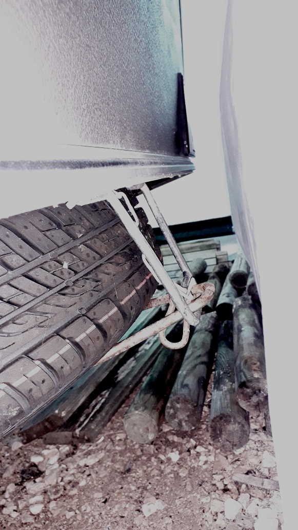

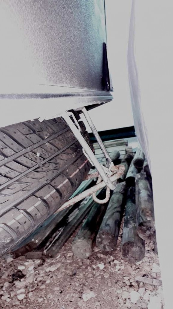

Messages : 2665

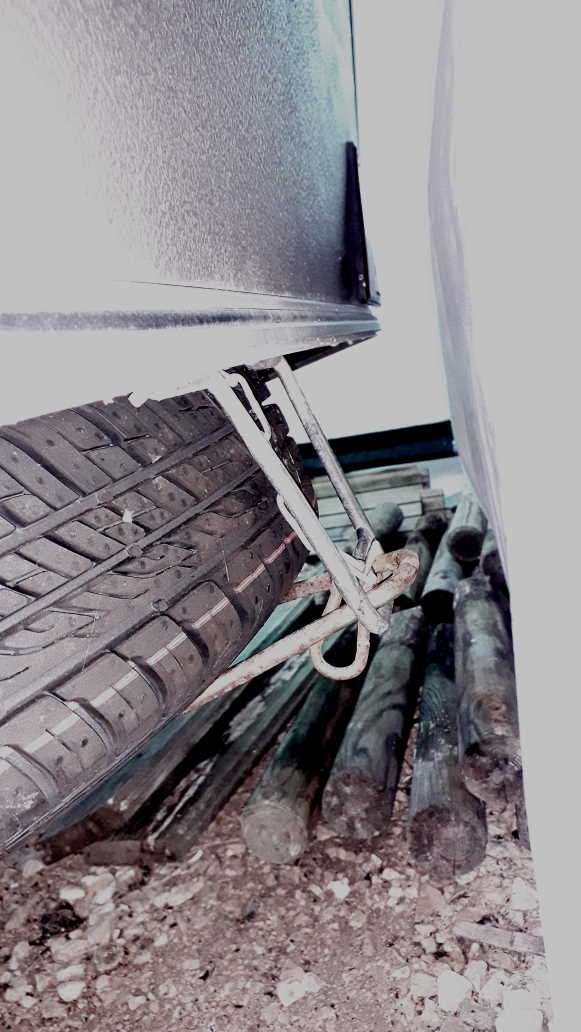

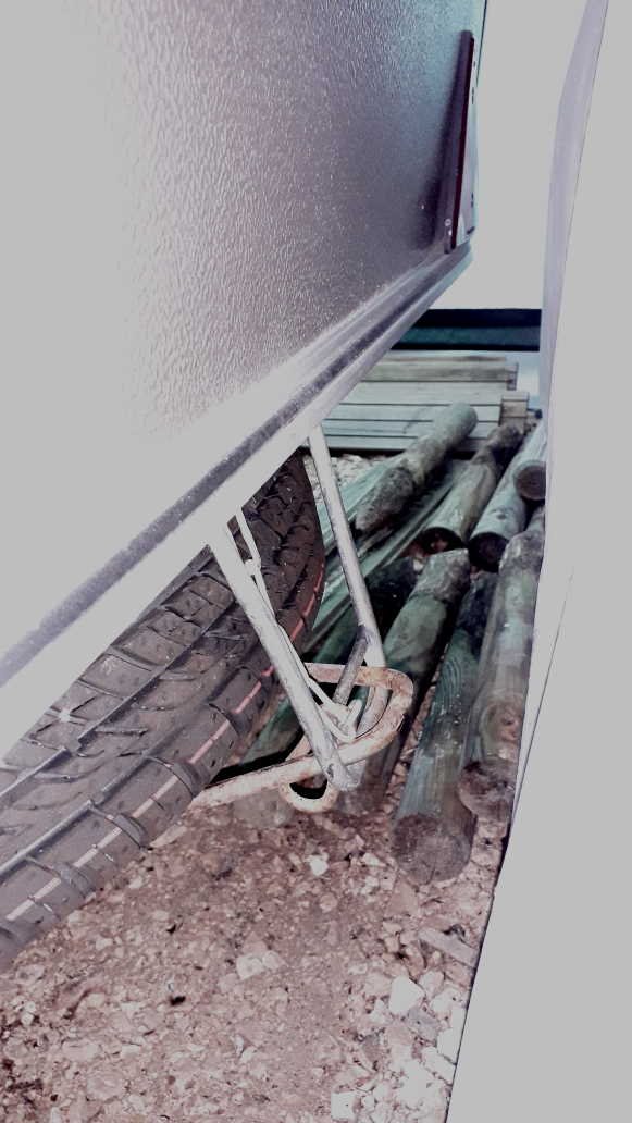

Sous la jupe de ma Puck. Âmes sensibles s'abstenir.
