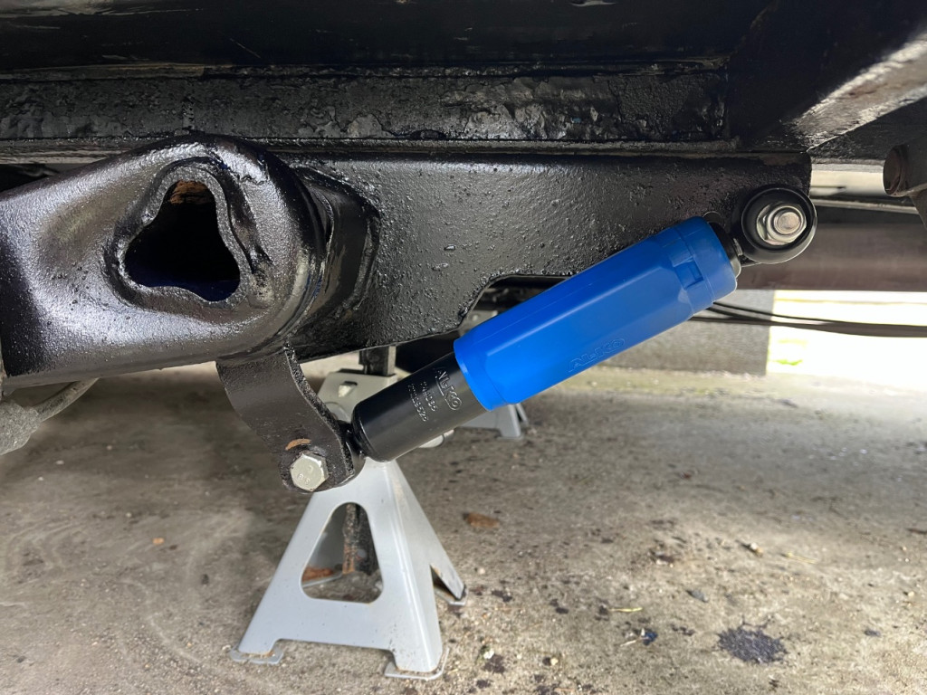

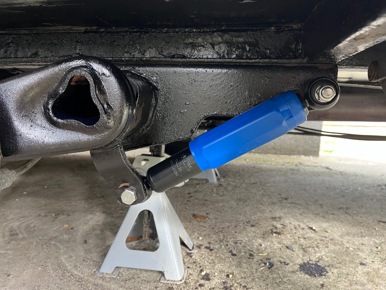

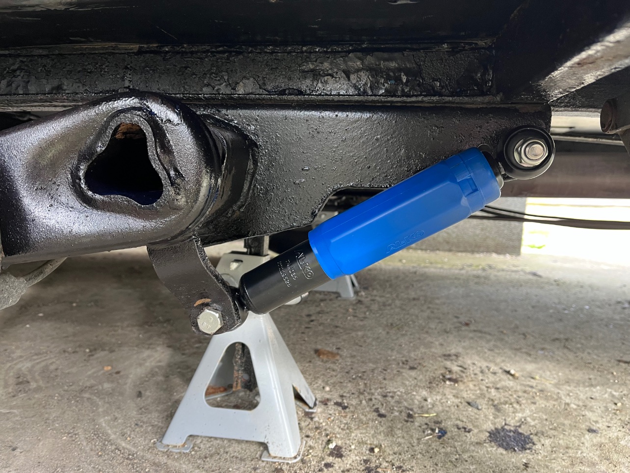

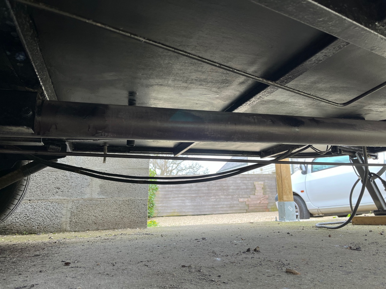

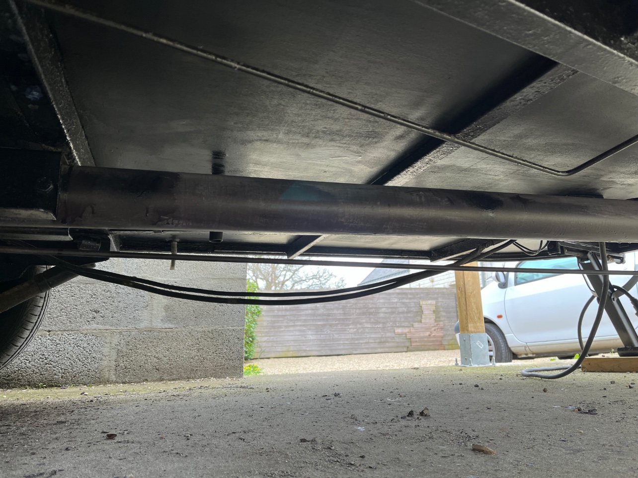

Je viens de finir le traitement du châssis et la peinture du plancher en dessous de ma TROLL, j’ai également changé les amortisseurs
