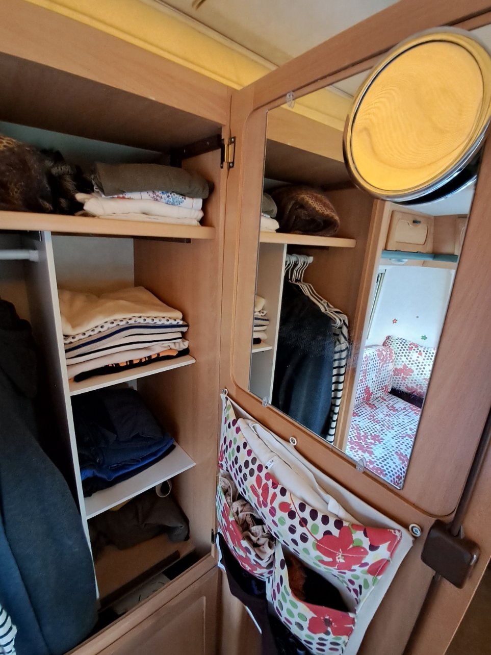

J'aimerais mettre des étagères dans la penderie.
J'ai vu ce qu'a fait Landeriba dans la sienne.
Pensez vous que je puisse fixer des rails dans le fond du placard, sachant que les planches seraient de 30 cm de large ?
Cela ne sera-t-il pas trop lourd ?
marie -hélène
- Messages : 21271
Re: Penderie/étagères
Je ne comprends pas tout !!! Des rails dans le fond, et sur les cotés en lévitation ???
Dans le fond c'est de l'Isorel et il n'est pas vertical....
Donc plus de penderie, que des étagères.

Si c'est dans une Triton (BST - O - M?) que tu veux mettre des étagères comme ça ?:
Des tasseaux de chaque côté suffiront.

Ah! C'est facile de se moquer!
1. Je garde la planche du haut.
2. Les rails iraient dans le fond + des équerres + planche de 30 .cm de large
C'est possible ou pas de percer dans l'isorel?
Merci les gars

Pourquoi tu veux absolument mettre des rails et non pas des tasseaux de chaque côtés?
Une photo de ta penderie? STP

Comme je te dis plus haut la paroi du fond n'est pas verticale, donc des équerres, la tablette va pencher vers l'avant....ou vers l'arrière selon la hauteur où tu les mettras.Levi's a écrit : jeu. 16 mai 2024 19:20 Ah! C'est facile de se moquer!
Merci les gars
L'isorel est un matériau mou.... et en perçant gaffe de pas aller trop loin, car la tôle alu extérieure n'est loin et ça ferait désordre un trou !!

Parce que je veux quand même garder une partie en penderieChambord45 a écrit : jeu. 16 mai 2024 19:28 Pourquoi tu veux absolument mettre des rails et non pas des tasseaux de chaque côtés?
Et aussi parce que je pourrais modifier l'écartement des planches..

OK.LANDERIBA a écrit : jeu. 16 mai 2024 20:06Comme je te dis plus haut la paroi du fond n'est pas verticale, donc des équerres, la tablette va pencher vers l'avant....Levi's a écrit : jeu. 16 mai 2024 19:20 Ah! C'est facile de se moquer!
Merci les gars
J'ai pigé.
Donc pas de rails dans le fond.
Et sur le côté ( côté salle de bain ) ?
2 rails
2 équerres de 25/30 de profondeur
1 petite planche.

J'y pige nada, fais nous un croquis à main levée et une photo de ton croquis, ainsi qu'une photo de ta penderie c'est plus parlant
. épaisseur des cotés ( PAS AU FOND)

Impossible de mesurer l'épaisseur de la cloison, belotte est au cabinet.
Mais je suppose que si on peut y visser des tasseaux, ça doit être possible avec des rails !?

Le système rail.penture ne tiendra pas pendant les trajets. Trop de vibrations et sautillements. Ce n'est que mon avis

A faire comme dans une armoire lingère, moitié penderie avec séparation vertiale coté gauche, coté droit rayonnage, trop facile

Merci JP pour cette remarque pleine de bon sens.
J'avoue n'avoir pas envisagé cette "installation " sous cet angle.
Et bin, Binbin, je vais faire comme ça, moitié moitié.
Vu l'euphorie collective devant mon idée
, je m'incline.
Mais surtout. n'hésitez pas ..si vous avez besoin de solutions farfelues et irréalisables..

Par contre pour gérer les hauteurs de rayonnage, il reste la vielle solution des montants bois crantés, deux de chaque côté avec des traverses amovibles comme dans les anciennes armoires.

Et pourquoi ça ?Chambord45 a écrit : ven. 17 mai 2024 20:21Oui mais comme ça " à pu de penderie"Les Comtois a écrit : ven. 17 mai 2024 20:13 Par contre pour gérer les hauteurs de rayonnage, il reste la vielle solution des montants bois crantés, deux de chaque côté avec des traverses amovibles comme dans les anciennes armoires.![]()
Je peux quand même mettre ces montants crantés sur la nouvelle paroi verticale..non?
marie -hélène
- Messages : 6789
Tout à fait........

A bin ouaip, si tu ajoutes une paroi, z'avais pas tout compris, vu mon âge
- Messages : 12171
Hello Miss
Comme te dit J-Paul, mets çà https://www.mr-bricolage.fr/cremaillere ... gJLfvD_BwE
Tu peux visser de par la gauche de la séparation verticale et coller à droite ou visser et te servir comme support voir photo à venir. Côté extérieur
Côté intérieur

Petite précision Marie il te faut vis genre "queue de rat" pas méttalique d'un coté et vis bois de l'autre.
J'en ai mais je ne peux te faire une photo
le genre de vis https://www.amazon.fr/Double-Filetage-G ... rce=1&th=1
En dehors de ta penderie petit bouton décoré (comme j'aime
) tu pourras pendre ce que tu veux et à porter de la main (voir photo à venir
), intérieur vis bois pour maintenir crémaillère.
Ps, pour les photos je joint avec mon portable

eribabinbin a écrit : sam. 18 mai 2024 10:34 Petite précision Marie il te faut des vis genre "queue de rat" pas métallique d'un coté et vis bois de l'autre.
J'en ai mais je ne peux te faire une photo![]()
La photo sera tout à fait INUTILE..
Tu penses bien que je ne connais QUE les vis queue de rat..
Bon, j'avoue , c'est pas mal l'idée des petits boutons pour accrocher le sac à main dans la penderie.
Je cours chez Mr brico..

Côté droit et extérieur de ton rayonnage, je crois que tu n'as pas compris.

Comme ça, tu mets la paroi à l'emplacement que tu veux pour avoir une partie penderie. A noter que la paroi n'est pas fixée, un tasseau en haut et en bas pour buter, elle tient grâce aux étagères, étagères qui sont renforcées à l'avant par un tasseau rainuré pour la rigidité.

Hello Marie, quelle est la hauteur totale de ta penderie ?
Une chtite photo siouplait.

Je trouve pratique d'avoir une étagère amovible pour au moins deux raisons:
Quand je rentre de vacances, je déscratche, je sors l'étagère, je vais directement dans notre chambre et je remets tout en place.
J'ai aussi dans cette configuration l'accès à l'arrière et au dessous de la penderie sans trop de manip.
L'arrière est pris par le ventilateur ainsi que la cafetière à café électrique. Le dessous en été est utilisé pour des serviettes de bains.
J'ai gardé un petite partie penderie.
Cette lingère est équipée d'une lumière à leds fixée sur la porte, sinon c'est un peu sombre.

Elisa est ravie plus besoin de prendre une lampe électrique pour rechercher un vêtement ou un ustensile de cuisine .
Ma motivation principale : si possible je ne perce aucune cloison et utilise tous les traversants d'origine.
Ce qui m’amène à prendre des libertés avec les lignes droites, les angles droits les alignements parfaits

PAR ICI LA VISITE !!
pour être tout à fait honnête, je n'y suis pas pour grand chose dans cette réalisation...
J'ai juste de la chance d'avoir une bonne copine mariée à un bricoleur retraité !
