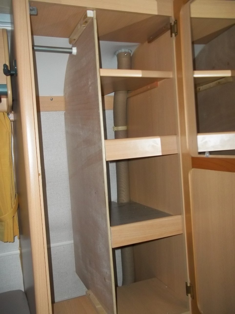

J'aimerais mettre des étagères dans la penderie.
J'ai vu ce qu'a fait Landeriba dans la sienne.
Pensez vous que je puisse fixer des rails dans le fond du placard, sachant que les planches seraient de 30 cm de large ?
Cela ne sera-t-il pas trop lourd ?

Je ne comprends pas tout !!! Des rails dans le fond, et sur les cotés en lévitation ??? :mdr1: :mdr3:
Dans le fond c'est de l'Isorel et il n'est pas vertical....
Donc plus de penderie, que des étagères.

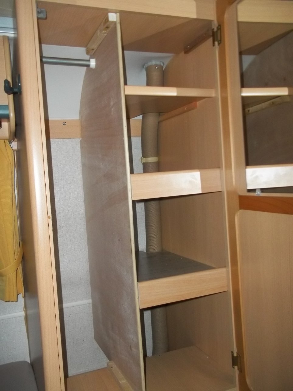

Si c'est dans une Triton (BST - O - M?) que tu veux mettre des étagères comme ça ?:
Des tasseaux de chaque côté suffiront.
Et non JP pas de lévitation :mdr1: déjà qu'en Bretagne ils entendent le loup le renard et la belette chanter :taré1:

1. Je garde la planche du haut.
2. Les rails iraient dans le fond + des équerres + planche de 30 .cm de large
C'est possible ou pas de percer dans l'isorel?
Merci les gars
marie -hélène
Messages : 5259
Re: Penderie/étagères
Pourquoi tu veux absolument mettre des rails et non pas des tasseaux de chaque côtés?
Une photo de ta penderie? STP

:super: Des tasseaux,rien de + simple. Ça a été mon choix.

Comme je te dis plus haut la paroi du fond n'est pas verticale, donc des équerres, la tablette va pencher vers l'avant....ou vers l'arrière selon la hauteur où tu les mettras.
L'isorel est un matériau mou.... et en perçant gaffe de pas aller trop loin, car la tôle alu extérieure n'est loin et ça ferait désordre un trou !!

Chambord45 a écrit : jeu. 16 mai 2024 19:28 Pourquoi tu veux absolument mettre des rails et non pas des tasseaux de chaque côtés?
Parce que je veux quand même garder une partie en penderie
Et aussi parce que je pourrais modifier l'écartement des planches..

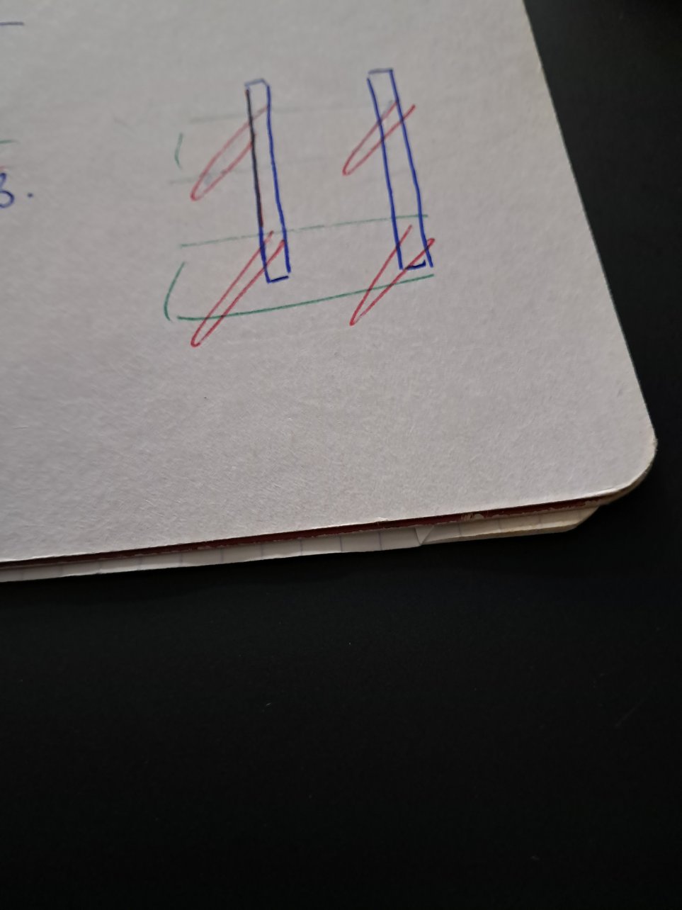

OK.
J'ai pigé.
Donc pas de rails dans le fond.
Et sur le côté ( côté salle de bain ) ?
2 rails
2 équerres de 25/30 de profondeur
1 petite planche.
marie -hélène

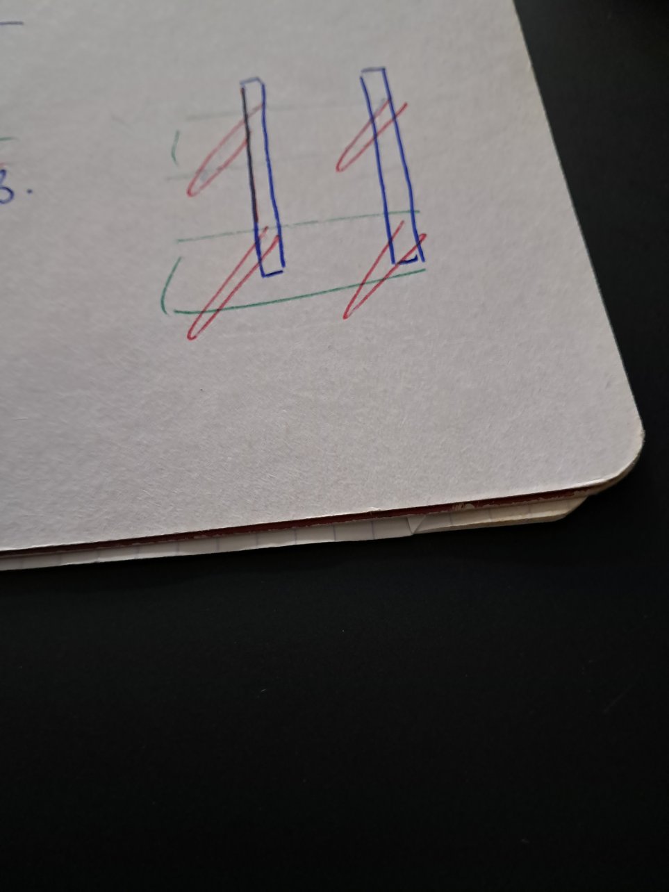

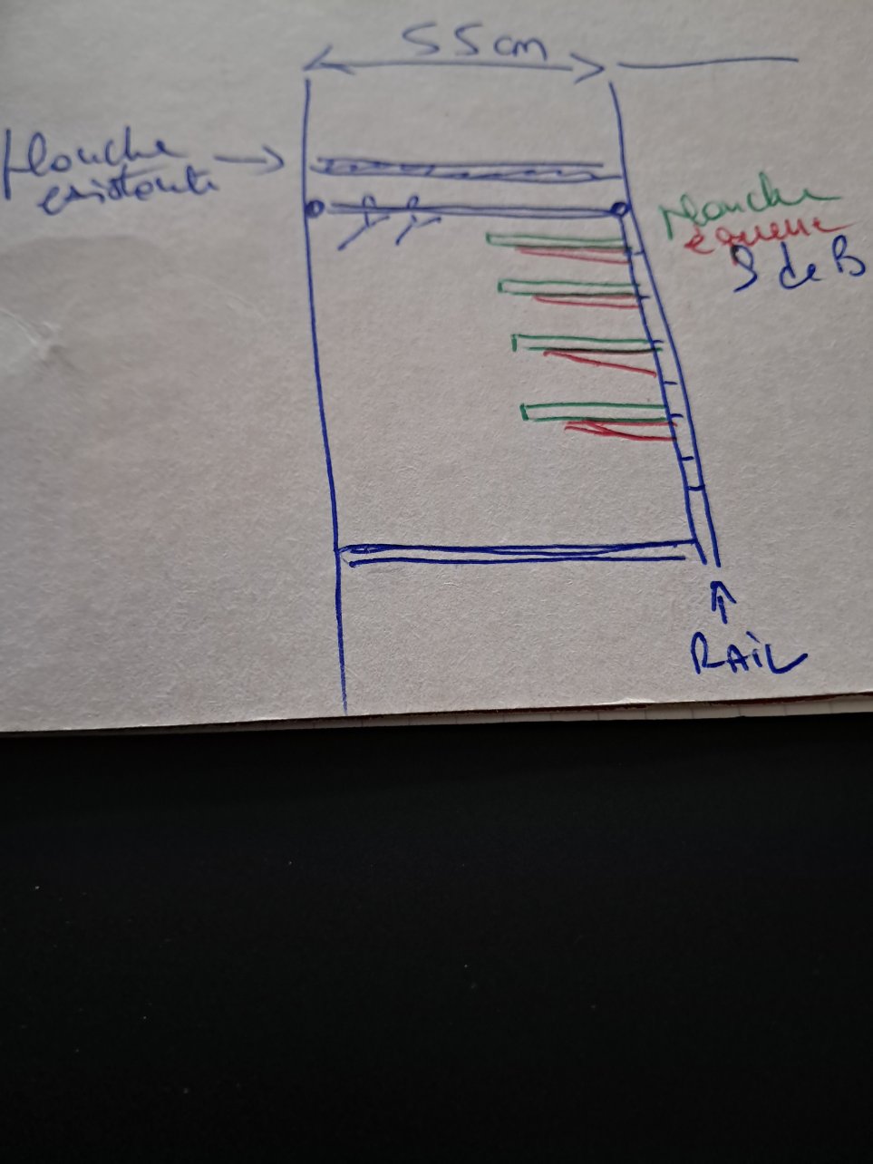

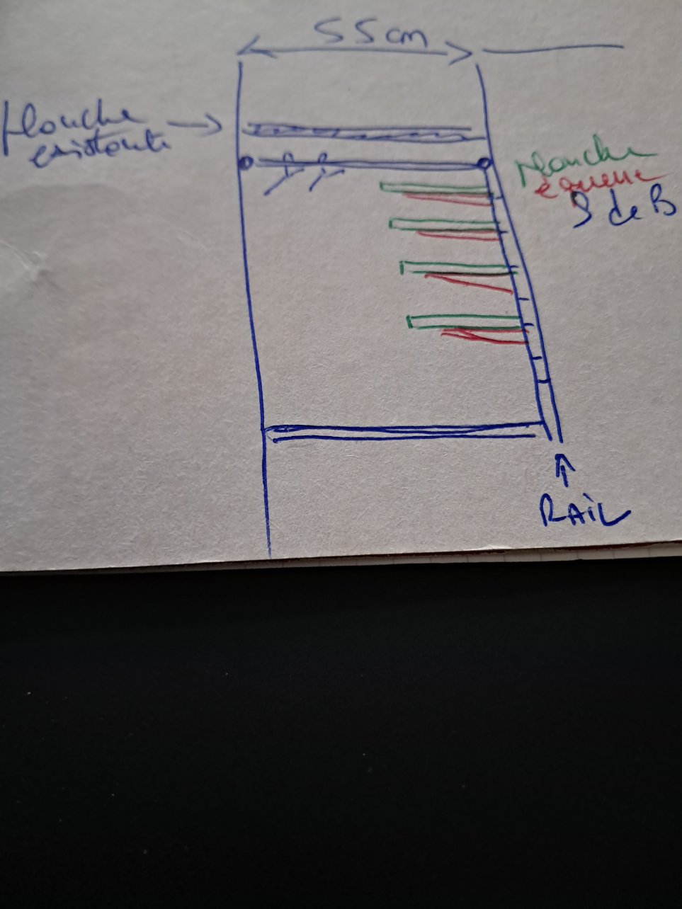

J'y pige nada, fais nous un croquis à main levée et une photo de ton croquis, ainsi qu'une photo de ta penderie c'est plus parlant ;-). épaisseur des cotés ( PAS AU FOND) :(
Levi's
Messages : 301
prénom : Marie-Hélène
Message non lu par Levi's »
eribabinbin a écrit : jeu. 16 mai 2024 20:22 Slt Marie.
Coucou Benjamin
Impossible de mesurer l'épaisseur de la cloison, belotte est au cabinet.
Mais je suppose que si on peut y visser des tasseaux, ça doit être possible avec des rails !?
marie -hélène

Le système rail.penture ne tiendra pas pendant les trajets. Trop de vibrations et sautillements. Ce n'est que mon avis ;-)
Messages : 12171
A faire comme dans une armoire lingère, moitié penderie avec séparation vertiale coté gauche, coté droit rayonnage, trop facile :]

Merci JP pour cette remarque pleine de bon sens.
J'avoue n'avoir pas envisagé cette "installation " sous cet angle.
Et bin, Binbin, je vais faire comme ça, moitié moitié.
Vu l'euphorie collective devant mon idée 💡, je m'incline.
Mais surtout. n'hésitez pas ..si vous avez besoin de solutions farfelues et irréalisables.. :frime1:

Par contre pour gérer les hauteurs de rayonnage, il reste la vielle solution des montants bois crantés, deux de chaque côté avec des traverses amovibles comme dans les anciennes armoires. :)

Je peux quand même mettre ces montants crantés sur la nouvelle paroi verticale..non?

Tout à fait........

Hello Miss
Comme te dit J-Paul, mets çà https://www.mr-bricolage.fr/cremaillere ... gJLfvD_BwE
Tu peux visser de par la gauche de la séparation verticale et coller à droite ou visser et te servir comme support voir photo à venir.
Côté extérieur
Côté intérieur

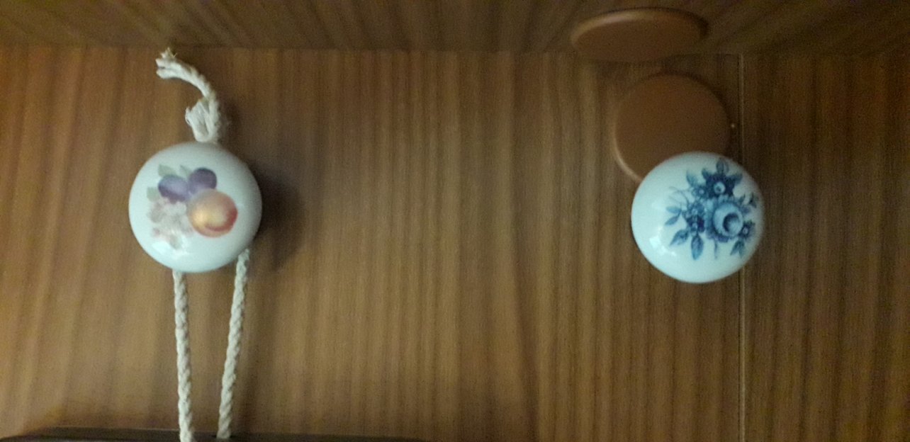

En dehors de ta penderie petit bouton décoré (comme j'aime ;-) ) tu pourras pendre ce que tu veux et à porter de la main (voir photo à venir :mdr1: ), intérieur vis bois pour maintenir crémaillère.

Côté droit et extérieur de ton rayonnage, je crois que tu n'as pas compris.
Messages : 21271
Chambord45 a écrit : sam. 18 mai 2024 09:36 :hello:
A bin ouaip, si tu ajoutes une paroi, z'avais pas tout compris, vu mon âge :ange:
Comme ça, tu mets la paroi à l'emplacement que tu veux pour avoir une partie penderie. A noter que la paroi n'est pas fixée, un tasseau en haut et en bas pour buter, elle tient grâce aux étagères, étagères qui sont renforcées à l'avant par un tasseau rainuré pour la rigidité.
Alors, bien sûr, si tu mets de l'éclairage dans la penderie :-/
( vous noterez au passage que j'étudie très attentivement toutes vos propositions),
Je pense que je vais copier cette version.

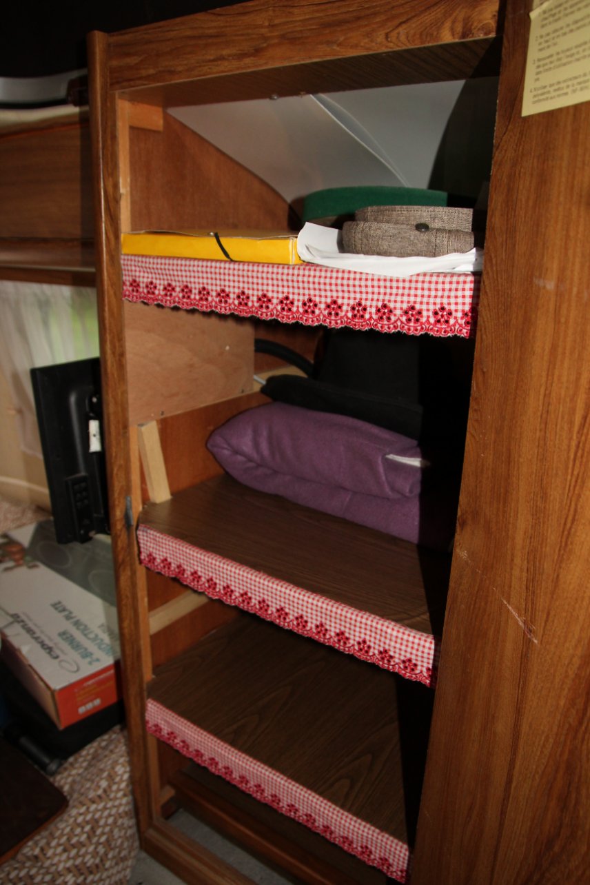

Messages : 1006
viewtopic.php?t=5120

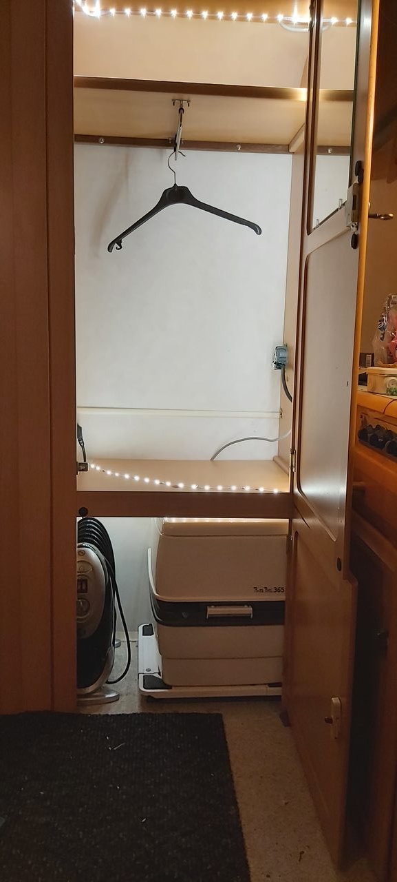

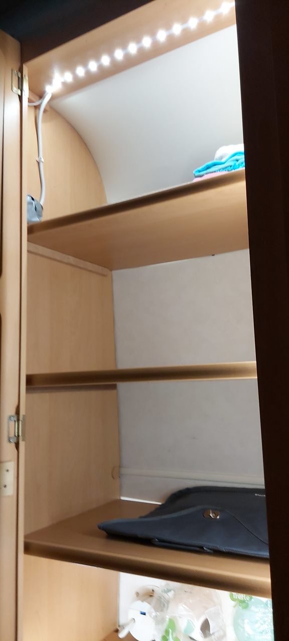

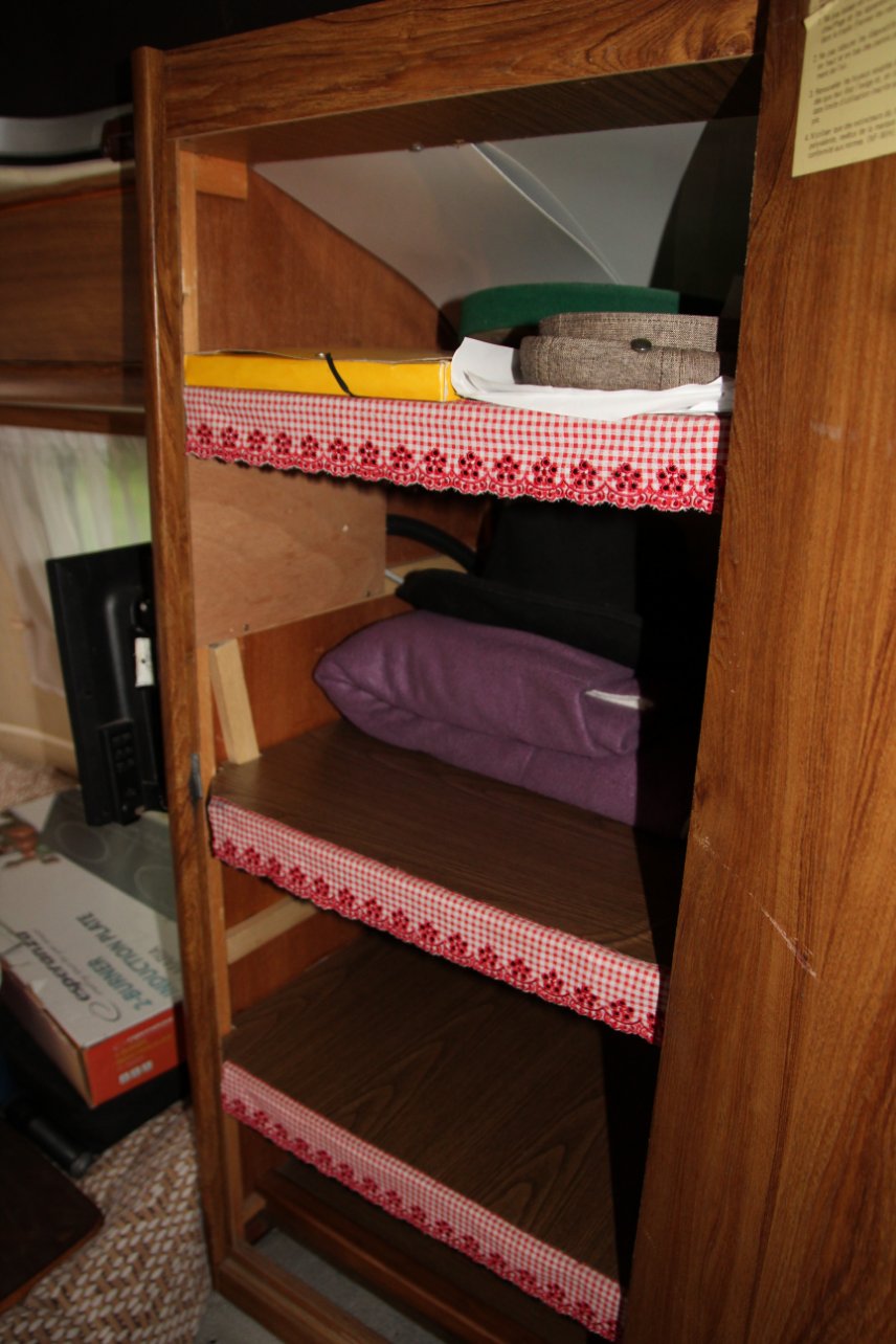

Je trouve pratique d'avoir une étagère amovible pour au moins deux raisons:
Quand je rentre de vacances, je déscratche, je sors l'étagère, je vais directement dans notre chambre et je remets tout en place.
J'ai aussi dans cette configuration l'accès à l'arrière et au dessous de la penderie sans trop de manip.
L'arrière est pris par le ventilateur ainsi que la cafetière à café électrique. Le dessous en été est utilisé pour des serviettes de bains.
J'ai gardé un petite partie penderie.
Cette lingère est équipée d'une lumière à leds fixée sur la porte, sinon c'est un peu sombre.

Messages : 3651
Dans mon ex -triton .
Levi's
Messages : 301
PAR ICI LA VISITE !!
pour être tout à fait honnête, je n'y suis pas pour grand chose dans cette réalisation...
J'ai juste de la chance d'avoir une bonne copine mariée à un bricoleur retraité !
marie -hélène
Messages : 1006
Tout est une question de réseaux ;-) très très bien Tétriser l'affaire :super:
